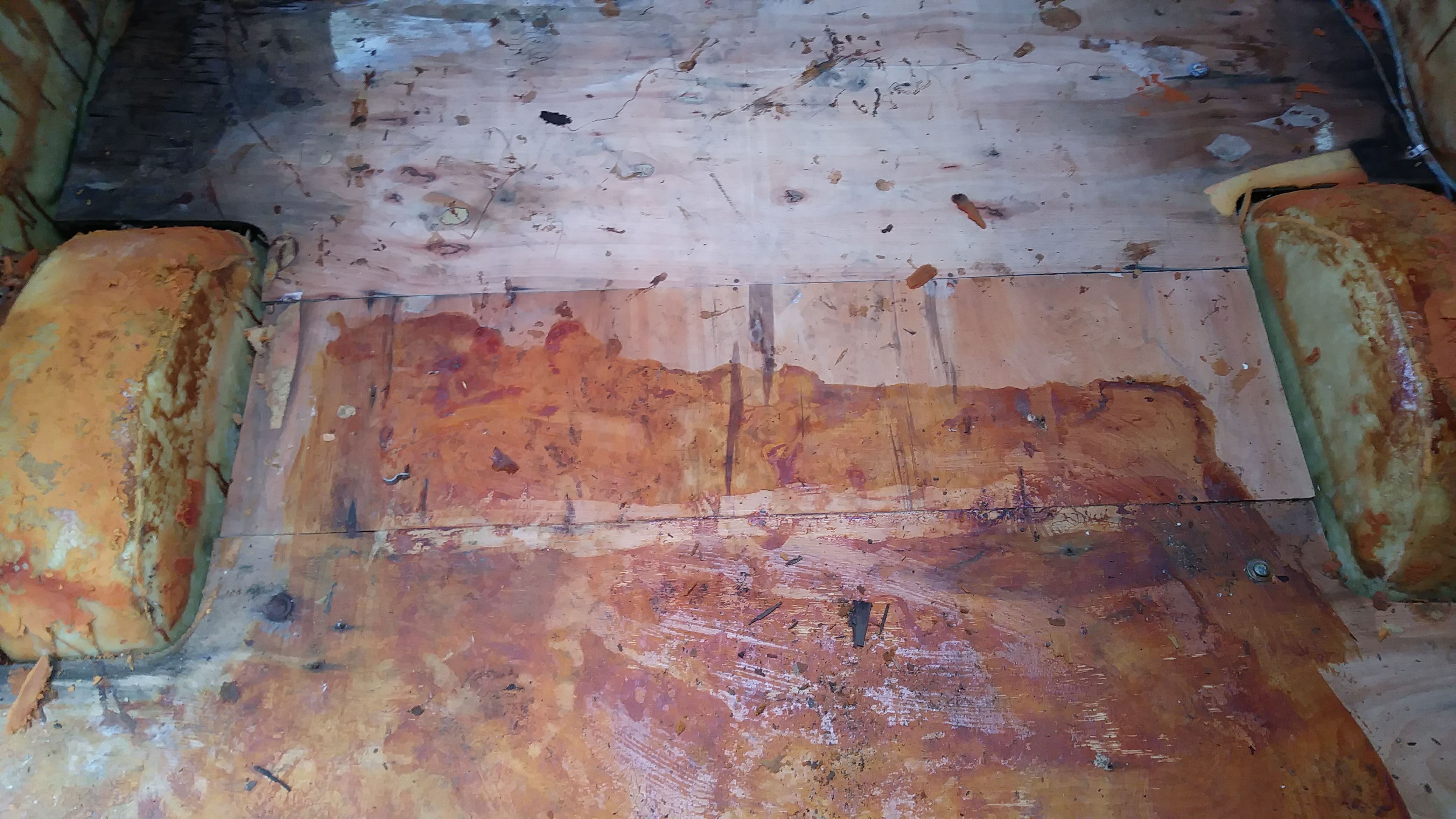

eloziomwaw pisze:...sam demontowałem oryginalną podłogę więc pamiętam, wypadają na 2 szerszych listwach...
:shock: naprawdę nie mogę pojąć dlaczego zrobiłeś inaczej, masz gotowe szablony na nową podłogę, a zresztą... :roll:

"szablony" ? wiesz ile jest szarpania żeby je wymontować ? są poprzybijane gwoździami z zadziorami, musiałem odcinać łepki diaxem bo nie szło złapać obcęgami (najpierw trzeba je znaleźć podłoga cała pochlapana żywicą), po części po prostu ją wyciąłem, czy tak jak zrobiłem to w 5 elementach jest źle ? ma to jakieś negatywne skutki ? czy po prostu jest inaczej niż w oryginale i to tyle ?

eloziomwaw pisze:wiesz ile jest szarpania żeby je wymontować ? są poprzybijane gwoździami z zadziorami, musiałem odcinać łepki diaxem bo nie szło złapać obcęgami (najpierw trzeba je znaleźć podłoga cała pochlapana żywicą)
No popatrz, a ja głupi męczyłem się 3 godziny żeby wyciągnąć podłogę w oryginalnych trzech kawałkach i mieć szablon.

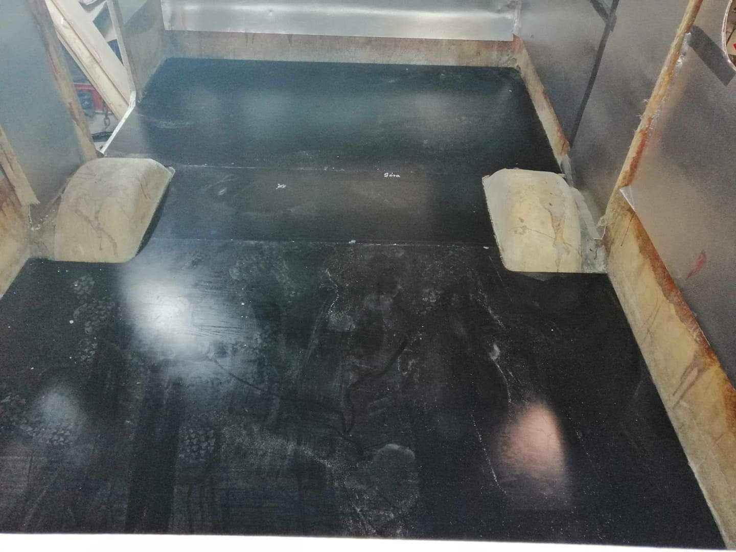

eloziomwaw pisze:
tantalos pisze:
Problemy widzę dwa....
Na tyle przyczepy na łączeniu będziesz miał centralnie mogę od stołu a na prawym przodzie bakista. Podczas chodzenia będzie się to uginać i ani pianka ani folia nie pomoże.
Skoro fabryka mieści w 3 kawałkach i każdy z nas też potrafi to nie widzę argumentu aby składać podłogę z "ścinków".
Tak wygląda wymieniona podłoga w 3 kawałkach na oryginalnej sklejce.

Murano pisze:Podczas chodzenia będzie się to uginać i ani pianka ani folia nie pomoże...
Otóż to! Ale Tomek dalej swoje, aż boję się myśleć co będzie dalej...
