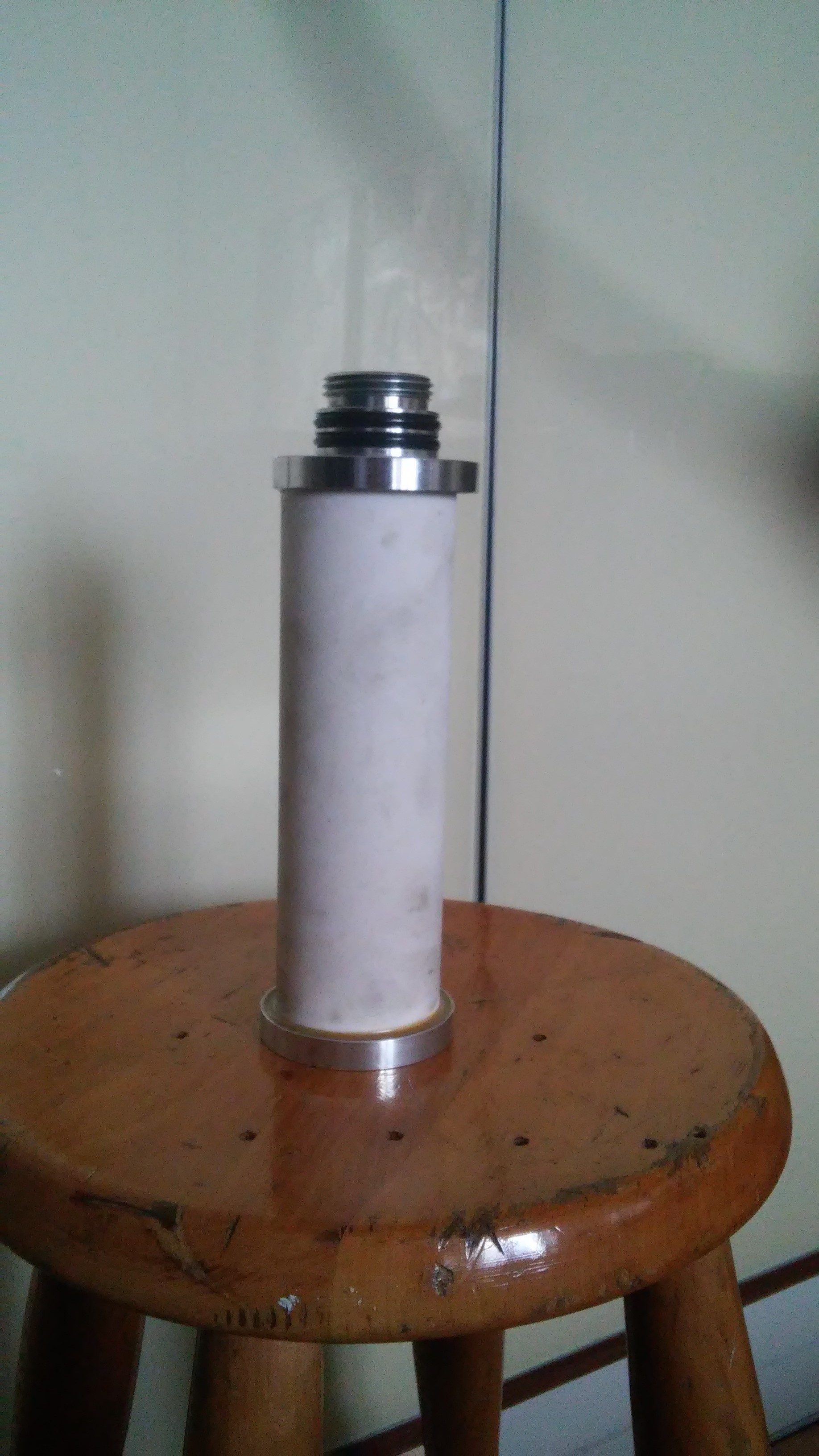

Możeoze coś takiego? Nowa generacja tłumiko filtrów: ale lekkie podciśnienie musi być.
Zabiorę do pokazania na spotkanie. Zastosowanie : pojazdy Pesa.

Ja bym sobie darował ten filtr, skoro producent go nie przewidział. Może się okazać że spaliny zaczną podjeżdżać gazem, bo za mało powietrza będzie w procesie spalania.Ale to tylko taka moja spekulacja. Wszak każdy przecież robi pod siebie. :D
