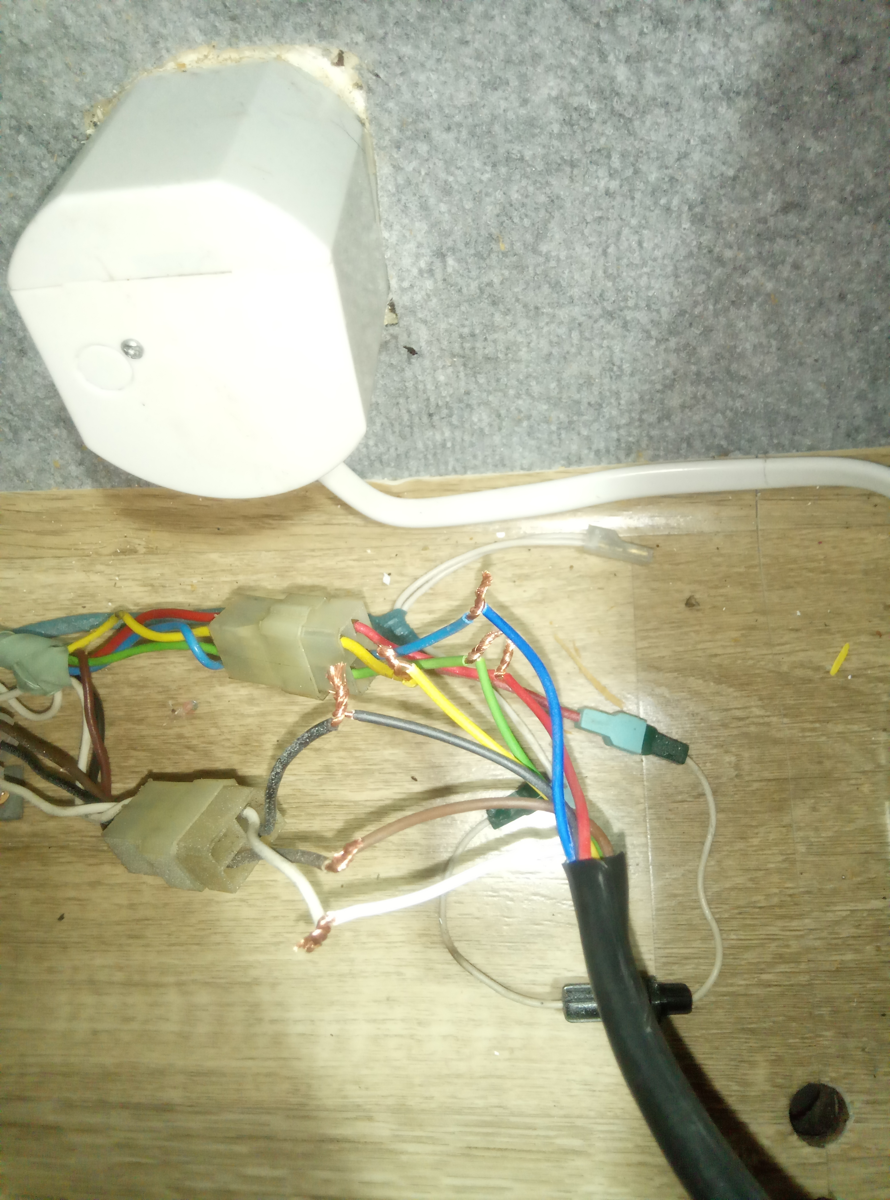

Powalczone dzisiaj z elektryką. Wleciała nowa alu wtyka, i przewód 7x1.
Starą wtykę zostawiłem sobie, tak solidnych bolców ;) już dawno nie widziałem
Trochę strachu było, czy nie polecą bezpieczniki, ale się udało. Działa, wszystko świeci. Teraz tylko lutowanie, potem koszulki i na dzisiaj tyle...
Jutro ogarnięcie pajęczyny kabli, montaż 3 stopu i zobaczymy co dalej. Nie wiem dlaczego ale mam cholerną frajdę, grzebiąc przy tej przyczepie. Ciekawe dlaczego ;)

dzin1975 pisze:Teraz tylko lutowanie, potem koszulki
Jak już grzebiesz przy elektryce świateł to wywal z instalacji wszystkie kostki i polutuj przewody na stałe. Przez te kostki są nieraz jaja bo nagle potrafią się jakieś światła "zgubić" a tak będziesz miał na zawsze spokój. Najlepiej jak najmniej tego typu połączeń. W eNce chyba były jeszcze kostki przy tylnych lampach z tego co pamiętam.
Żeby połączyć przewód od auta z instalacją przyczepy można dać puszkę a w środku porządną, skręcaną płytkę odgałęźną.

RAFALSKI pisze:Żeby połączyć przewód od auta z instalacją przyczepy można dać puszkę a w środku porządną, skręcaną płytkę odgałęźną.
Można też zlutować kable i mieć na zawsze spokój :D

Postautor: misha22 » wtorek, 27 lis 2018, 19:01
Ale mając kostkę, wiedząc gdzie się ją ma, łatwiej o diagnostykę usterki. Można tam kontrolkę12v wetknąć na ten przykład :)

Postautor: CornBlumenBlau » wtorek, 27 lis 2018, 19:56
No tak wetknąć zawsze można :D , ale przy dobrze zrobionej i polutowanej instalacji, przyczyna 99,9% usterek znajduje się przy stykach wtyczki, lub lamp...

Postautor: tomcat » wtorek, 27 lis 2018, 21:03
Przy instalacji w wersji z kostką trochę łatwiej przeprowadza się ewentualne późniejsze modyfikacje (opinia na podstawie własnych doświadczeń) ;)
Dodatkowo zrobiłem sobie rysunek ze schematem połączeń coby nie mieć zagwozdki w razie czego w przyszłości :idea:

Postautor: krzysztof_cw » wtorek, 27 lis 2018, 22:17
A ja mam w środku wszystko na stałe, ale na budzie drugie gniazdo 7pin takie jak w aucie. Dzięki temu jak np kabel zewnętrzny się zużyje lub uszkodzi mogę go łatwo wymienić.
Można tez go odłączyć i schować np przy dłuższym postoju lub zimowaniu.

Postautor: dzin1975 » wtorek, 27 lis 2018, 22:25
Przewód zasilający był w stanie agonalnym, dlatego wymieniłem. Wtykę "przy okazji". Jeżeli chodzi o kable w środku to na razie zostają w takiej wersji. Cały czas mi chodzi pomysł po głowie z niezależnym od budy a'la zderzakiem przykręcanym do ramy. Profil nierdzewny, lub aluminiowy na dwóch podporach, lekko podgiętych, przykręcony do ramy. Nie będzie wystawał poza obrys przyczepy, do niego będą mocowane lampy. A całe zasilanie pójdzie ramą bezpośrednio do lamp. Taką mam wizję, co z tego wyjdzie zobaczymy. Na razie plany się ze....ły. Leżymy sobie razem z Rudą w łóżeczku, nosy jak dynie, gorączka, ogólnie grypsko :(
