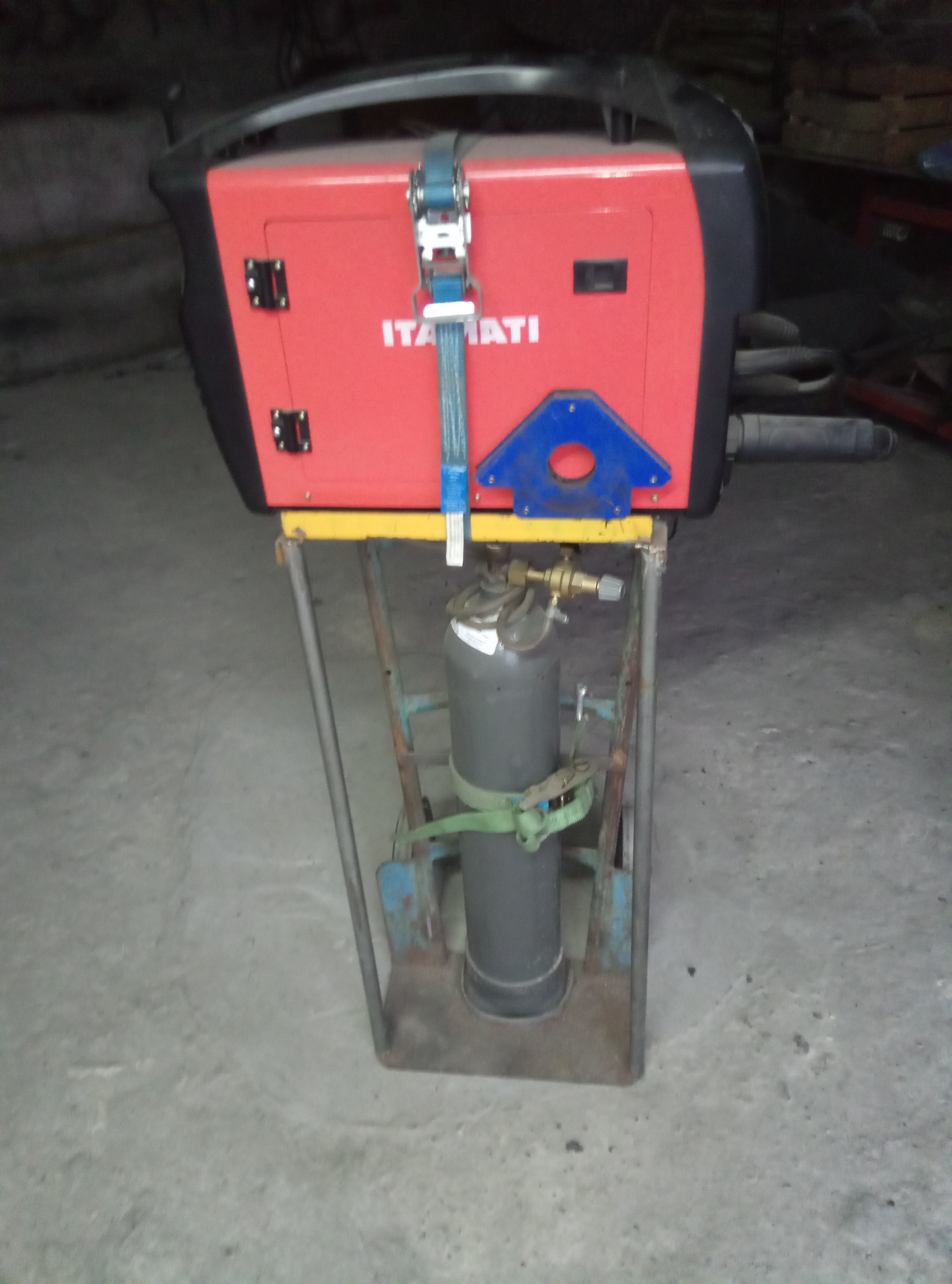

Przy okazji-mobilna stacja spawalnicza :mrgreen:
