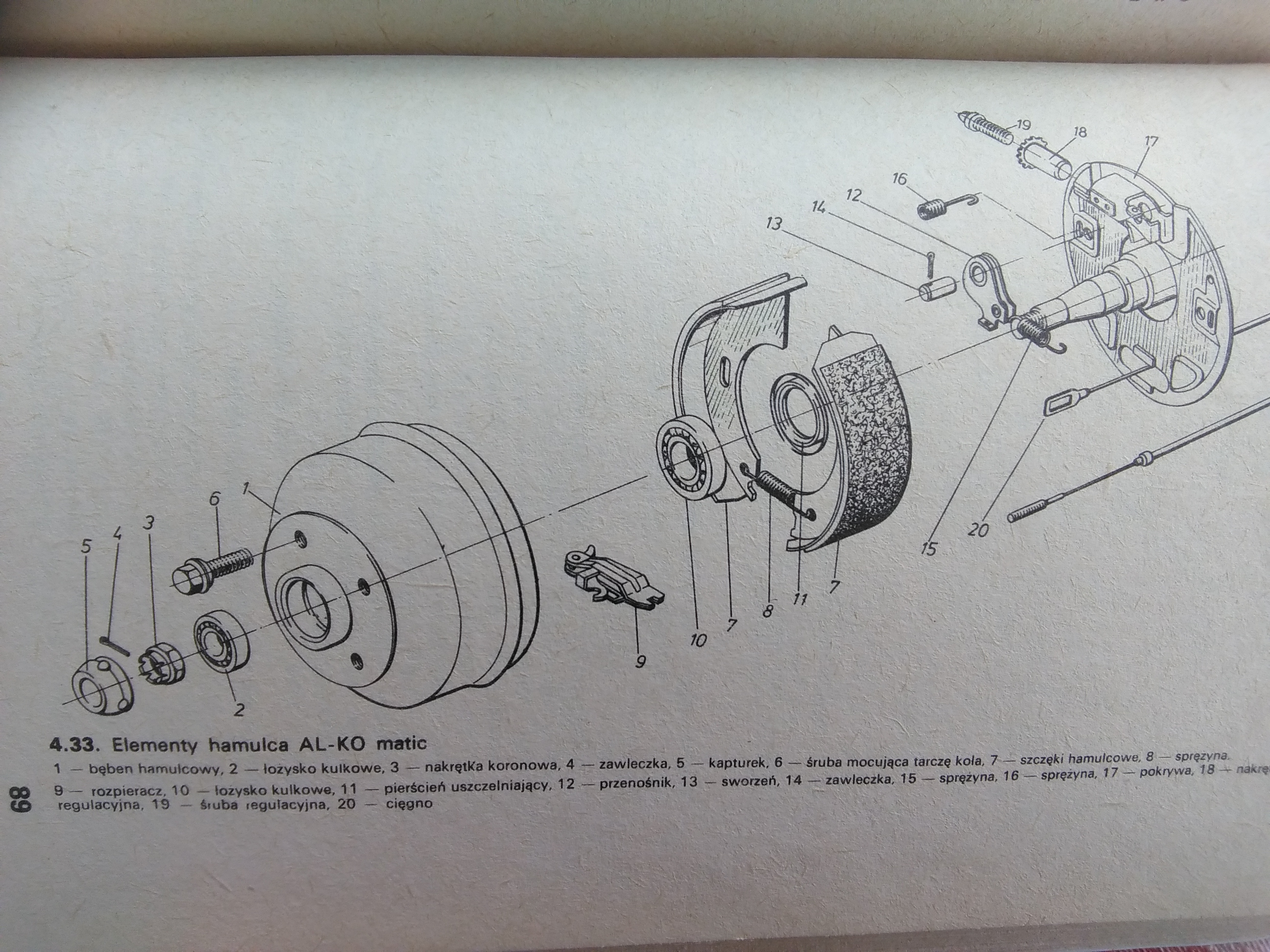

Dziś moja enka dostała nowe łożyska stożkowe kół (30204A i 30206A), uszczelniacze itd. oraz przy okazji nowy amortyzator najazdu, który Darius dobrał do starego suwadła w styczniu przy okazji zakupu nowych podpór. Jest co prawda o około 10-15 mm dłuższy od oryginału , ale w sumie pasuje plug&play. Jego cena to 140 PLN. Kilka osób prosiło mnie o specyfikacje tego amorka, ale z opisem wolałem wstrzymać się do montażu.
Z faktury zakupu od Dariusa: Kod towaru 80524,
Amortyzator do urządzenia Alko 90 S 101/102 VB366348
Całkowita długość: 445 mm
Skok: 95 mm
Średnica oczka na trzpieniu: 12 mm
Oko z tyłu: 10 mm
Średnica cylindra: 24 mm
Średnica tłoka: 8 mm
Reasumując, wymieniając tuleje suwadła za 20 PLN, plus zderzak, kalamitki i amortyzator, w sumie za powiedzmy 170 zł mamy zregenerowany najazd tzw. starego typu.

Ostatnio jak był u mnie Rafalski to coś tam rozmawialiśmy o kalamitkach, powiedz mi czy jest sens je wymieniać? Czy to coś da?
Re: Pytania, sugestie, podpowiedzi - czyli moje zmagania z N126N
U siebie zmieniałem bo stare kalamitki były aluminiowe, miały inny kształt główki przez co nie można było założyć na nie smarownicy. Nie mówiąc już o tym, że były zmasakrowane
Poza tym wymienić je to minuta roboty i znikomy koszt; chyba 70 gr sztuka. A nowe no cóż... miód malina. W końcu mogę przesmarować suwadło

Kalamitki wymienić można w każdej chwili o ile oczywiście zachodzi taka potrzeba.
Natomiast przy wymianie tulei najazdu i tak trzeba je wykręcić, by wybić stare, a potem w nowych tulejach nawiercić otworki na kalamitki. Jest więc okazja i pewnie później łatwiejsze smarowanie na kolejne lata, a koszt praktycznie żaden. Ja dodatkowo mam takie plastikowe osłonki na kalamitki, by się nie brudziły.
