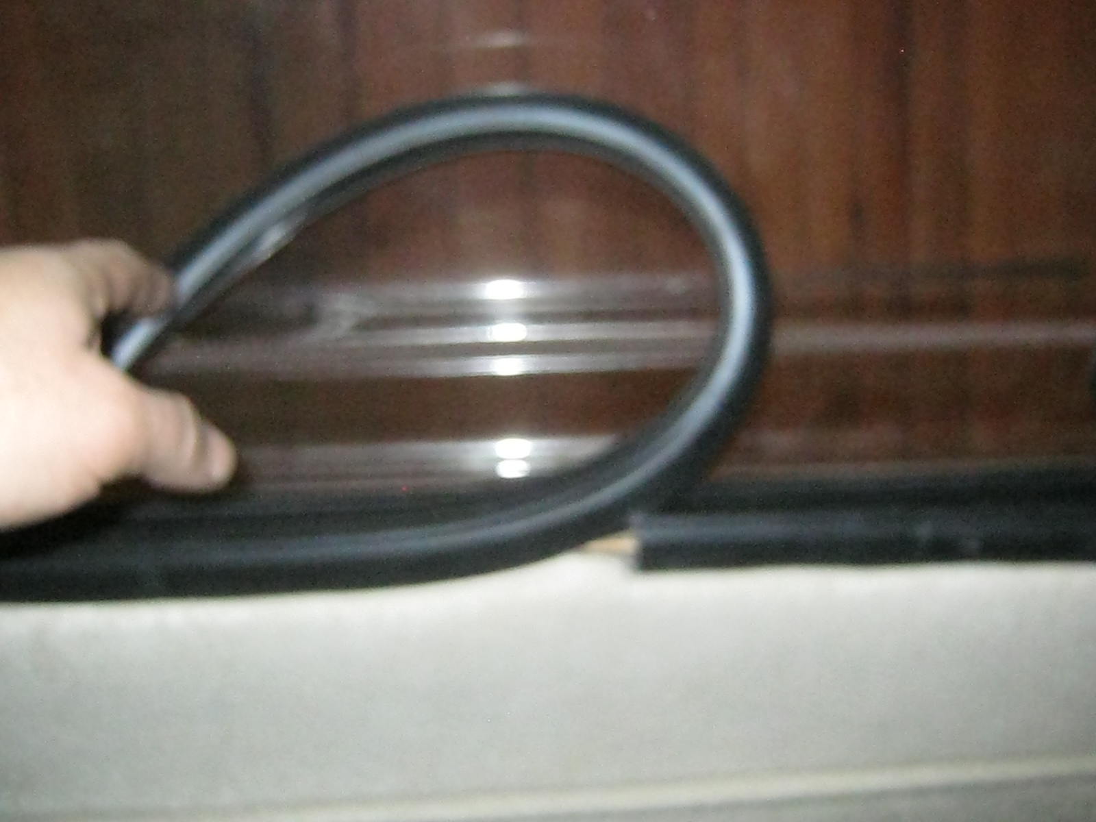

No dobra uszczelki zamontowane włożyłem kliny białe rozporowe za pomocą przyrządu no i wrzucam kilka zdjęć z wykonywanych prac.Uszczelkę dobrze jest przeginać przy wkładaniu wtedy dobrze układa się.
zakładam uszczelkę
zakończenie zakładania uszczelki tniemy z lekkim nadmiarem ja ciąłem po1cm nadmiaru
zszywaczem mocuję na stałe
zszywki w uszczelce i zakończony etap pierwszy

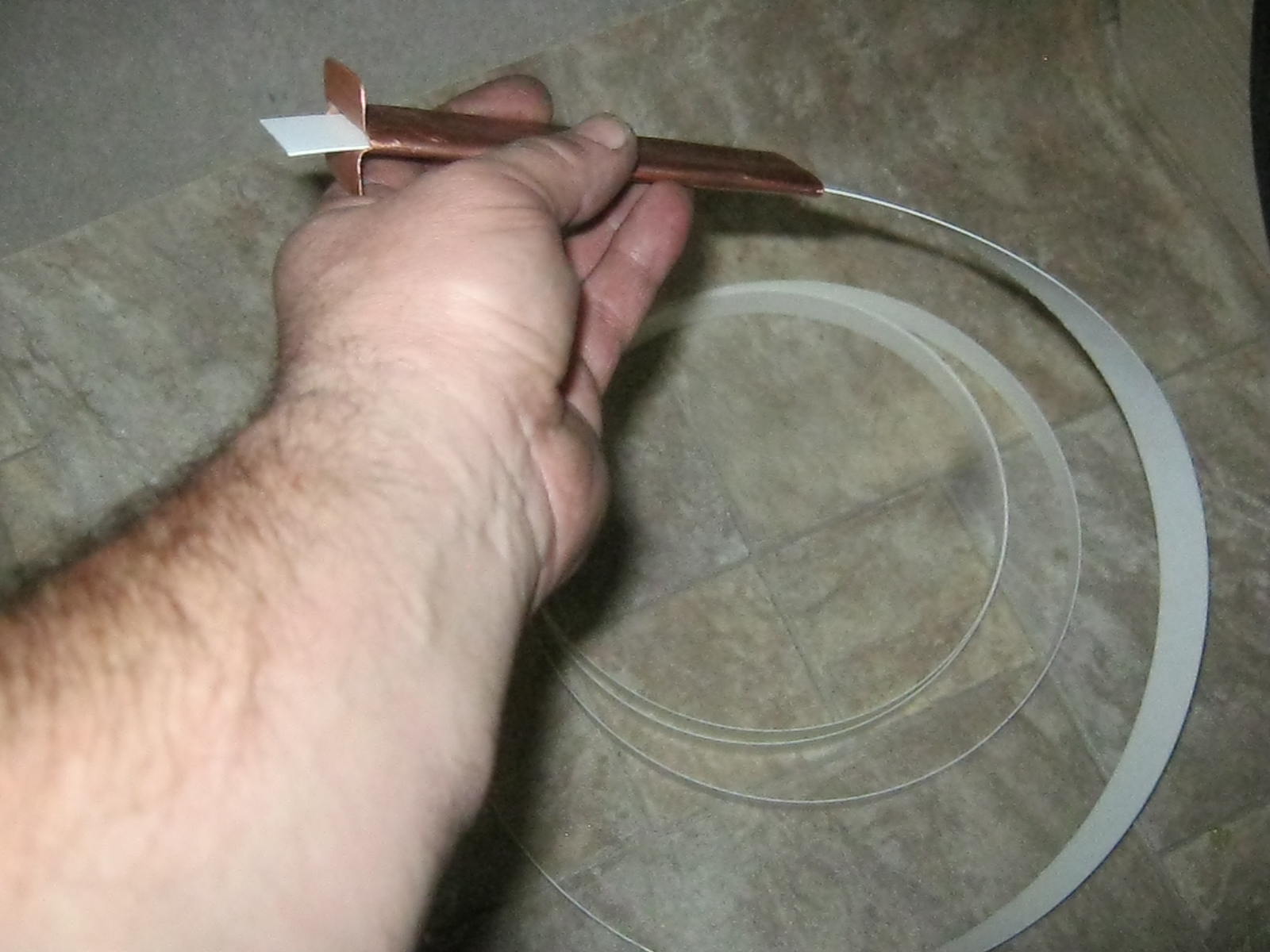

Teraz biały klin rozporowy i przyrząd do montażu w uszczelce
silikon (może być inny niż ten na foto) dla poślizgu. spryskuję całą uszczelkę
klin w przyrządzie
zakładanie przyrządu do uszczelki
prowadzenie w uszczelce
