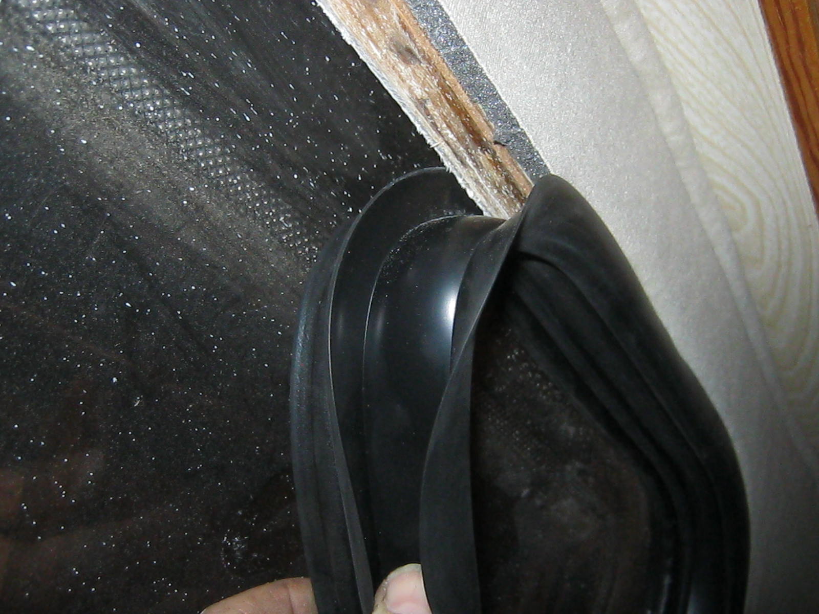

No dobra uszczelki zamontowane włożyłem kliny białe rozporowe za pomocą przyrządu no i wrzucam kilka zdjęć z wykonywanych prac.Uszczelkę dobrze jest przeginać przy wkładaniu wtedy dobrze układa się.
zakładam uszczelkę
zakończenie zakładania uszczelki tniemy z lekkim nadmiarem ja ciąłem po1cm nadmiaru
zszywaczem mocuję na stałe
zszywki w uszczelce i zakończony etap pierwszy
jacek
Posty: 326
Lokalizacja: WOT
Re: Drobne Naprawy N126N Jacek
Postautor: jacek » środa, 16 lis 2016, 21:41
Teraz biały klin rozporowy i przyrząd do montażu w uszczelce
silikon (może być inny niż ten na foto) dla poślizgu. spryskuję całą uszczelkę
klin w przyrządzie
zakładanie przyrządu do uszczelki
prowadzenie w uszczelce

A to nie jest tak ze białe płyty dookoła okien są w miejscach gdzie podczas skraplania powstają zacieki? Tj walka z parą, pajęczynami i utleniającą się guma.
I na tworzywie mozna je łatwo zetrzeć a z "tapicerki materiałowej jasnej" już nie?
Przyłączam sie do prosby o umieszczenie w/w w dziele sprawdzone porady..
jacek
Posty: 326
Lokalizacja: WOT
Postautor: jacek » środa, 16 lis 2016, 23:17
Co do tapicerki pożyjemy zobaczymy, nie wiem ,do wilgoci są pochłaniacze używam takich więc sie zobaczy jak to będzie nawet teraz w przyczepie stoi i przez trzy tygodnie zebrał z 1 litr wody,uszczelki nowe tapicerka nowa jak będzie się brudzić to się coś poradzi np jakiś silikon na starzejącą gume...
Sprawdzone porady są już na miejscu.
