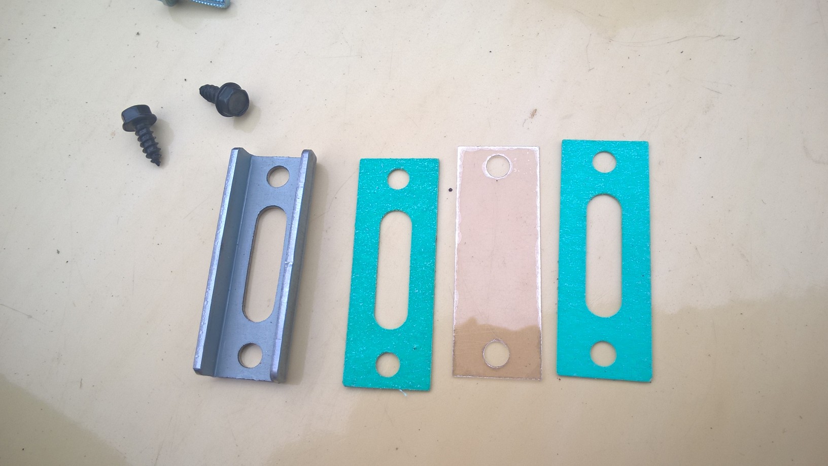

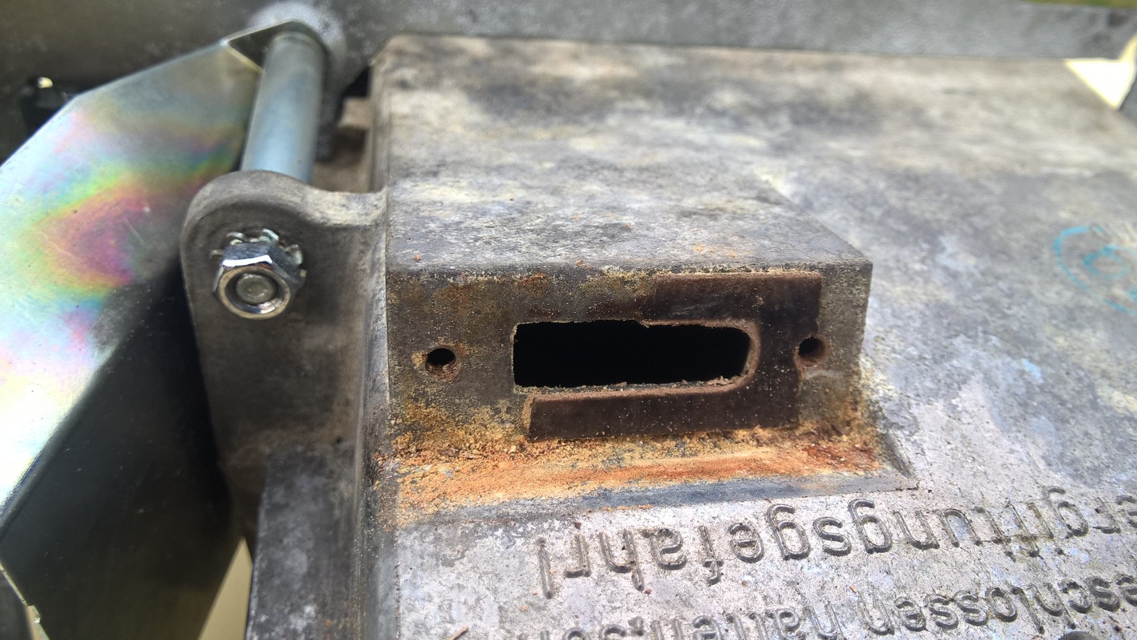

Dziś dalej o piecyku ogrzewania, z którego już moja żona się śmieje, że wyczyściłem, ocynkowałem, poskładałem i... jeszcze nie założyłem do przyczepy.

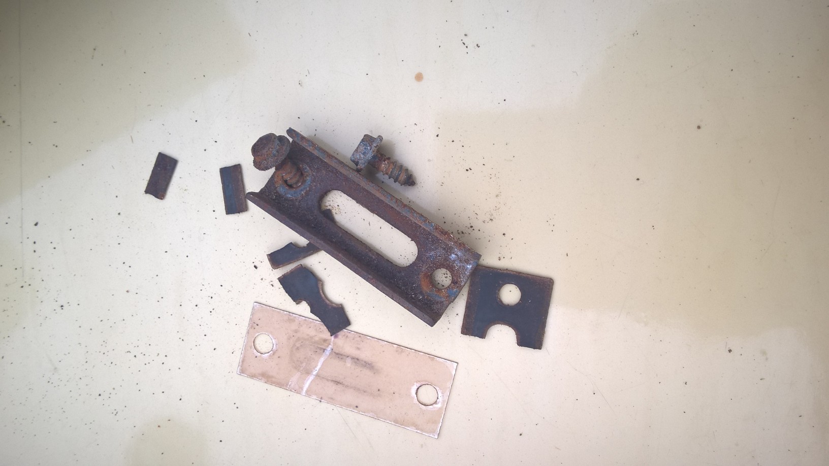

Dziś odkręciłem stare okienka wizyjne, bo podczas testów po kilkudziesięciu minutach grzania, wydawało mi się, że leci spod uszczelek lekki dymek spalin.
Zatem kupiłem nowe okienka, odkręciłem stare (nasadka 5,5mm - Dworek dzięki za pożyczkę ;-) ) i... okazało się, że uszczelki rozpadły się w rękach.
Wkręciłem nowe i teraz wszystko gra.
Piszę to trochę ku przestrodze, bo chyba niewielu z nas, kupując używane piecyki, wymienia te okienka. Poniżej zdjęcia:
stare okienko wykręcone, uszczelka wypalona do końca.
Resztki staroci

Odpalanie po złożeniu
Mała rzecz, a cieszy
