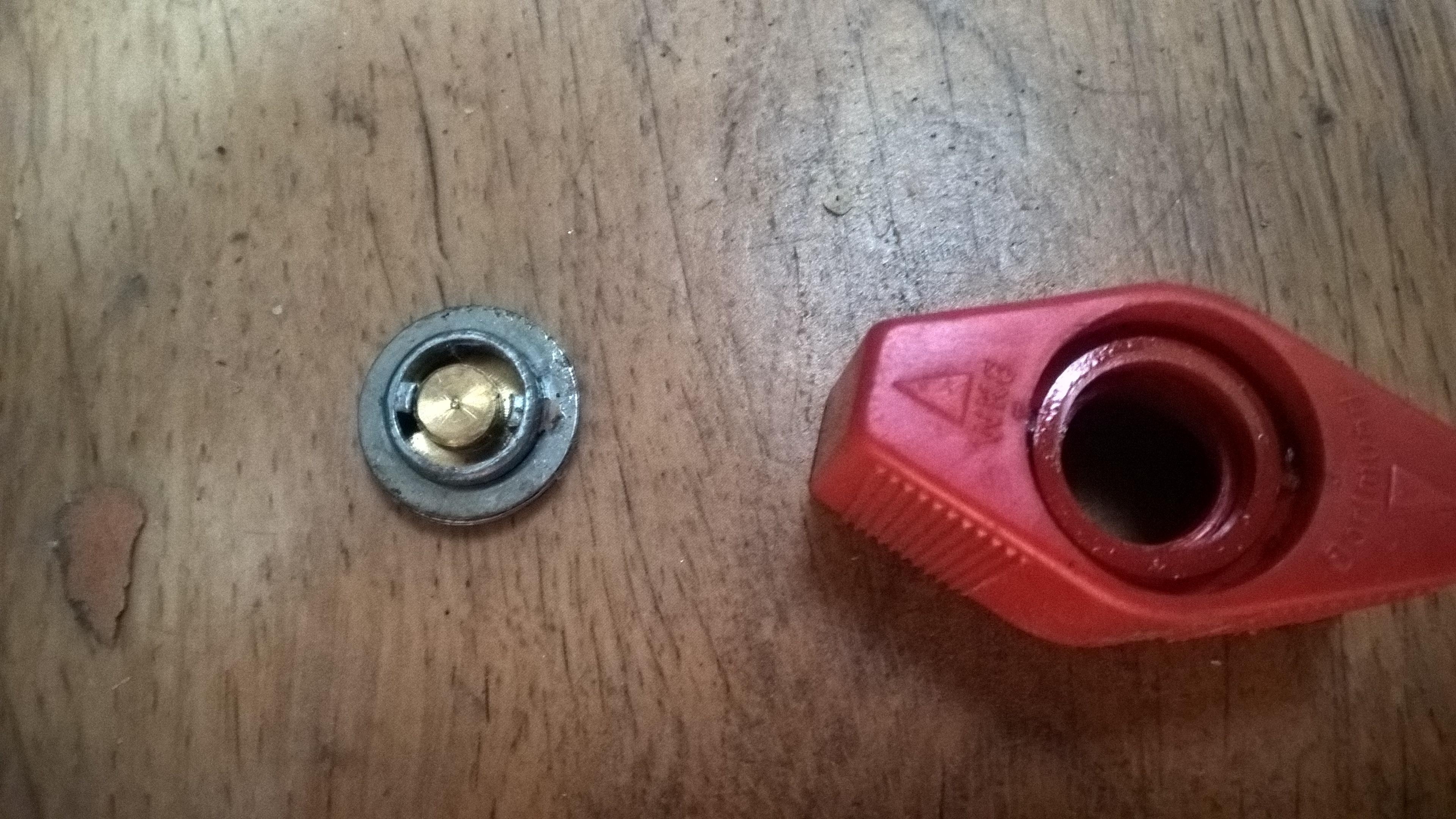

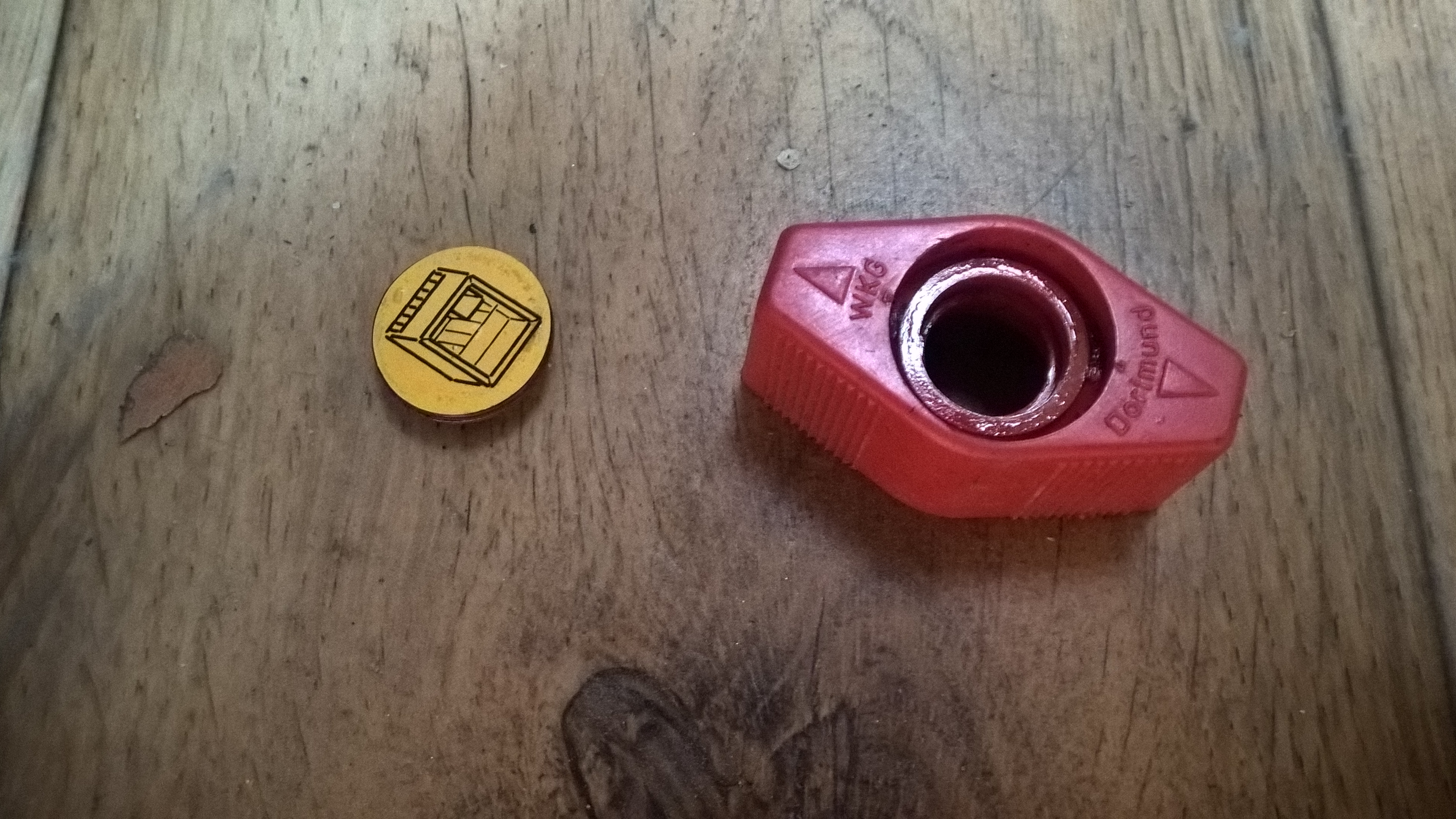

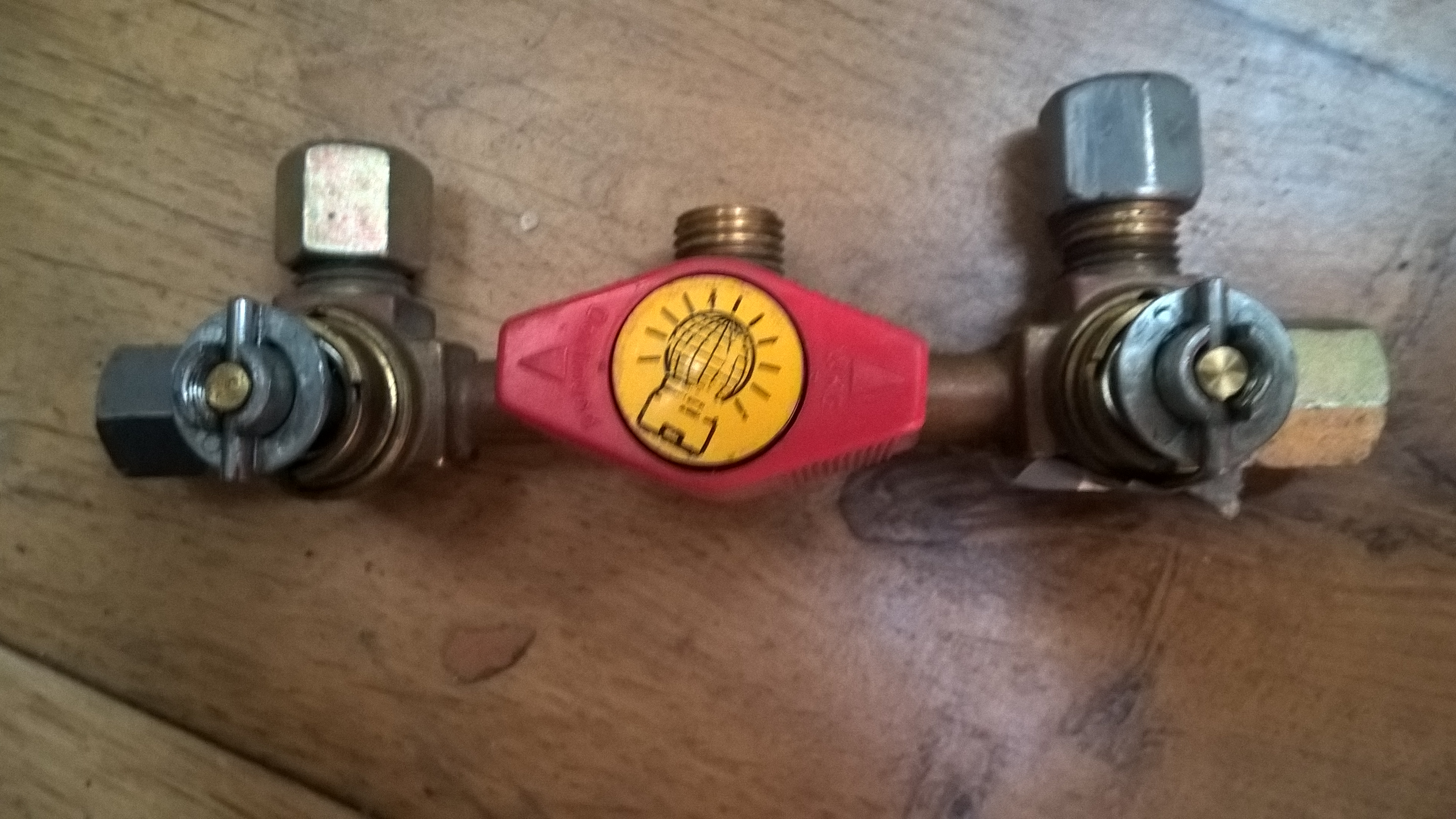

Witajcie, czy ktoś może ma jakiś stary, lub niesprawny zawór trumy do odsprzedania? Potrzebuję takie "cóś" jak na zdjęciu. Mam potrójny zawór,ale właśnie bez jednego pokrętła.

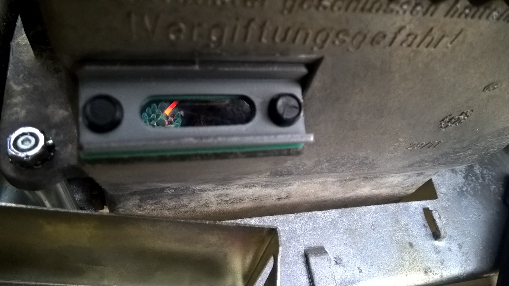

Wczoraj wróciliśmy z Grudziądza, a dziś już coś dalej dłubię przy moim "wiecznym remoncie". Zresztą cały czas coś tam robię, ale o tym potem.
Dziś dalej o piecyku ogrzewania, z którego już moja żona się śmieje, że wyczyściłem, ocynkowałem, poskładałem i... jeszcze nie założyłem do przyczepy.
Dziś odkręciłem stare okienka wizyjne, bo podczas testów po kilkudziesięciu minutach grzania, wydawało mi się, że leci spod uszczelek lekki dymek spalin.
Zatem kupiłem nowe okienka, odkręciłem stare (nasadka 5,5mm - Dworek dzięki za pożyczkę
) i... okazało się, że uszczelki rozpadły się w rękach.
Wkręciłem nowe i teraz wszystko gra.
Piszę to trochę ku przestrodze, bo chyba niewielu z nas, kupując używane piecyki, wymienia te okienka. Poniżej zdjęcia:
