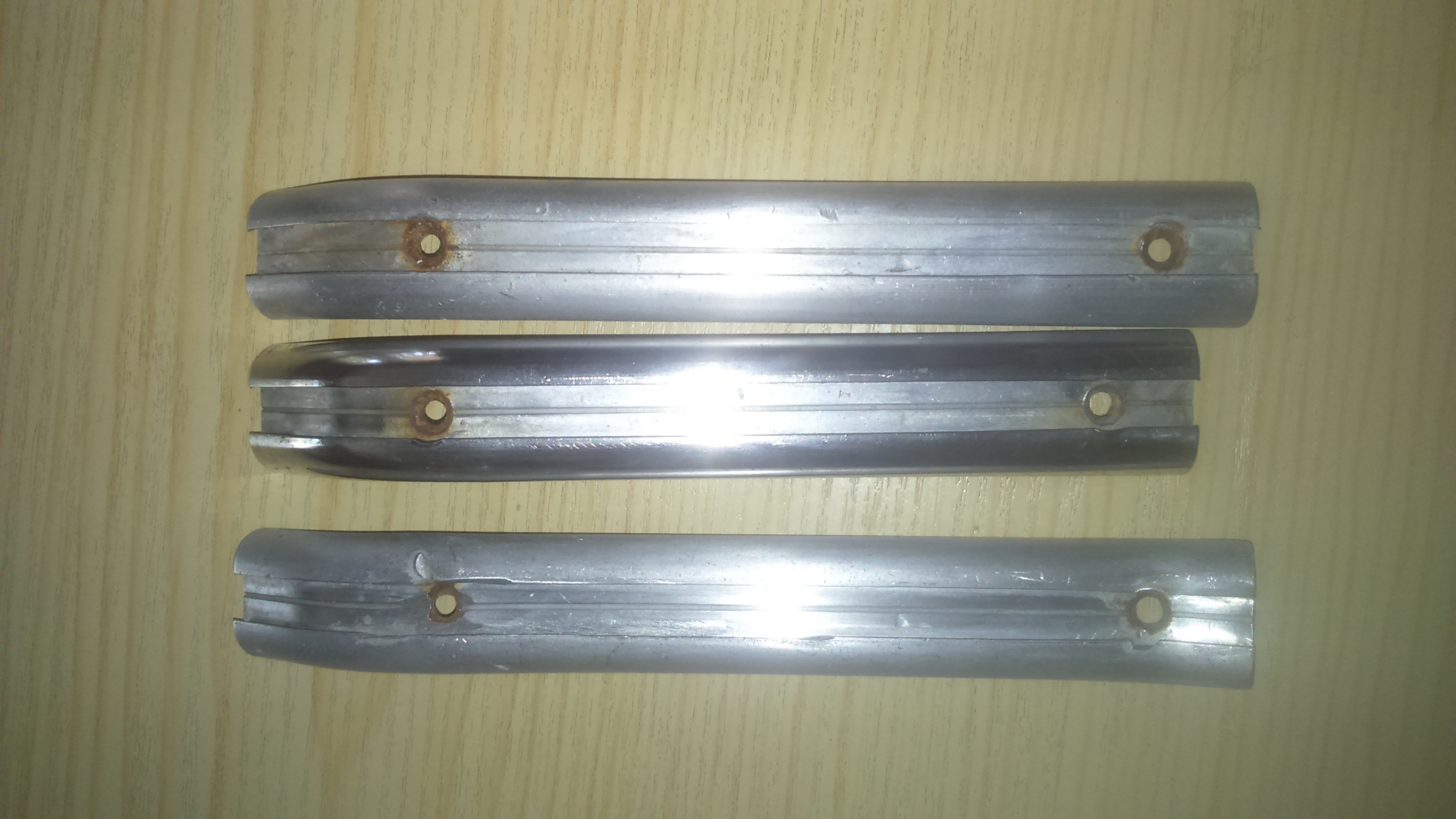

klin ozdobny ze strony http://www.darius-przyczepy.pl/cz%C4%99 ... ny-ozdobne to ten 10x2 czy 12x2 ?
ile mb potrzebuje na wypolerowane kliny ?

Postautor: Hektor89 » wtorek, 15 sie 2017, 13:28
Skrajne tylko umyte ,środkowy wypolerowany
