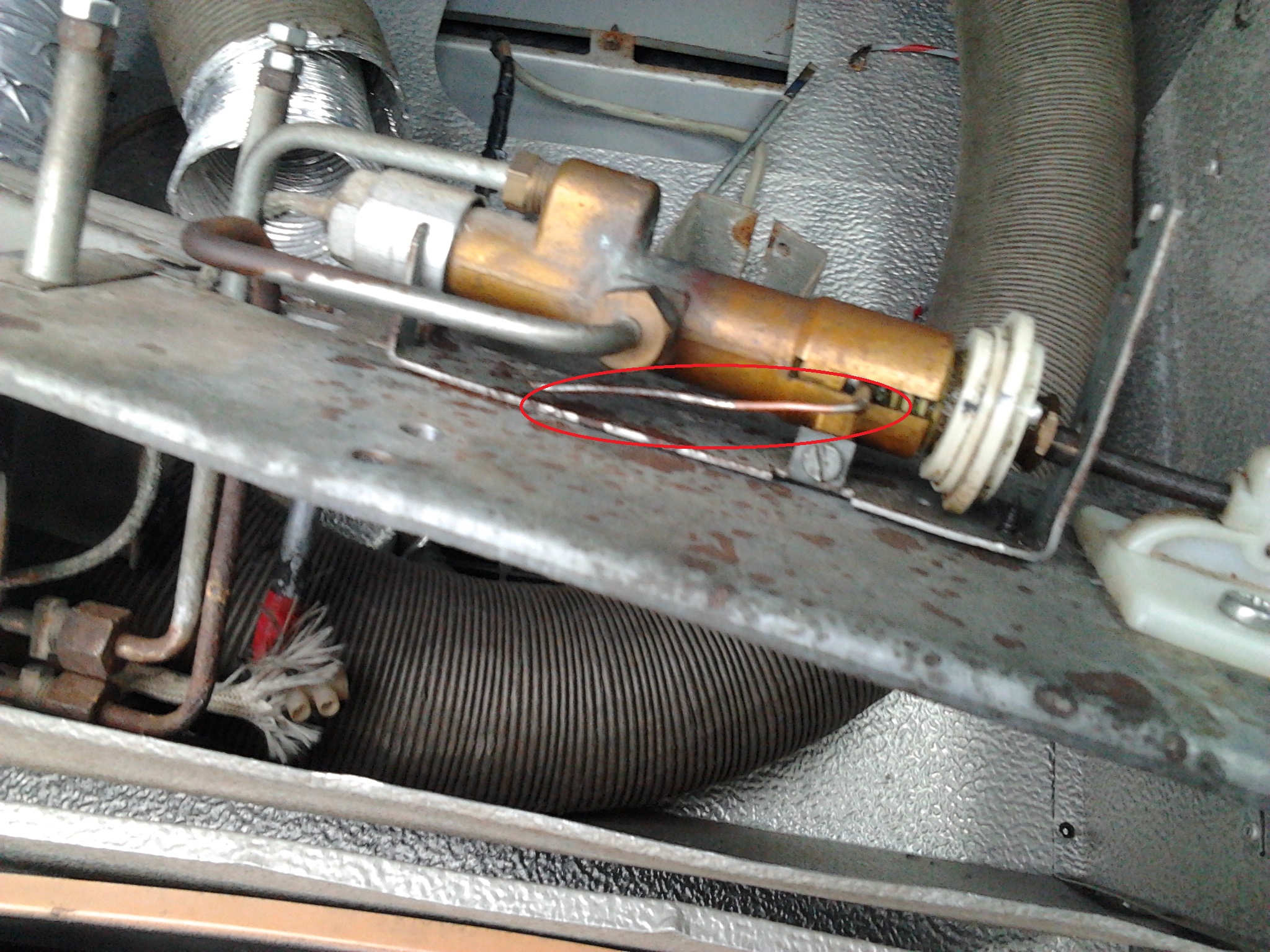

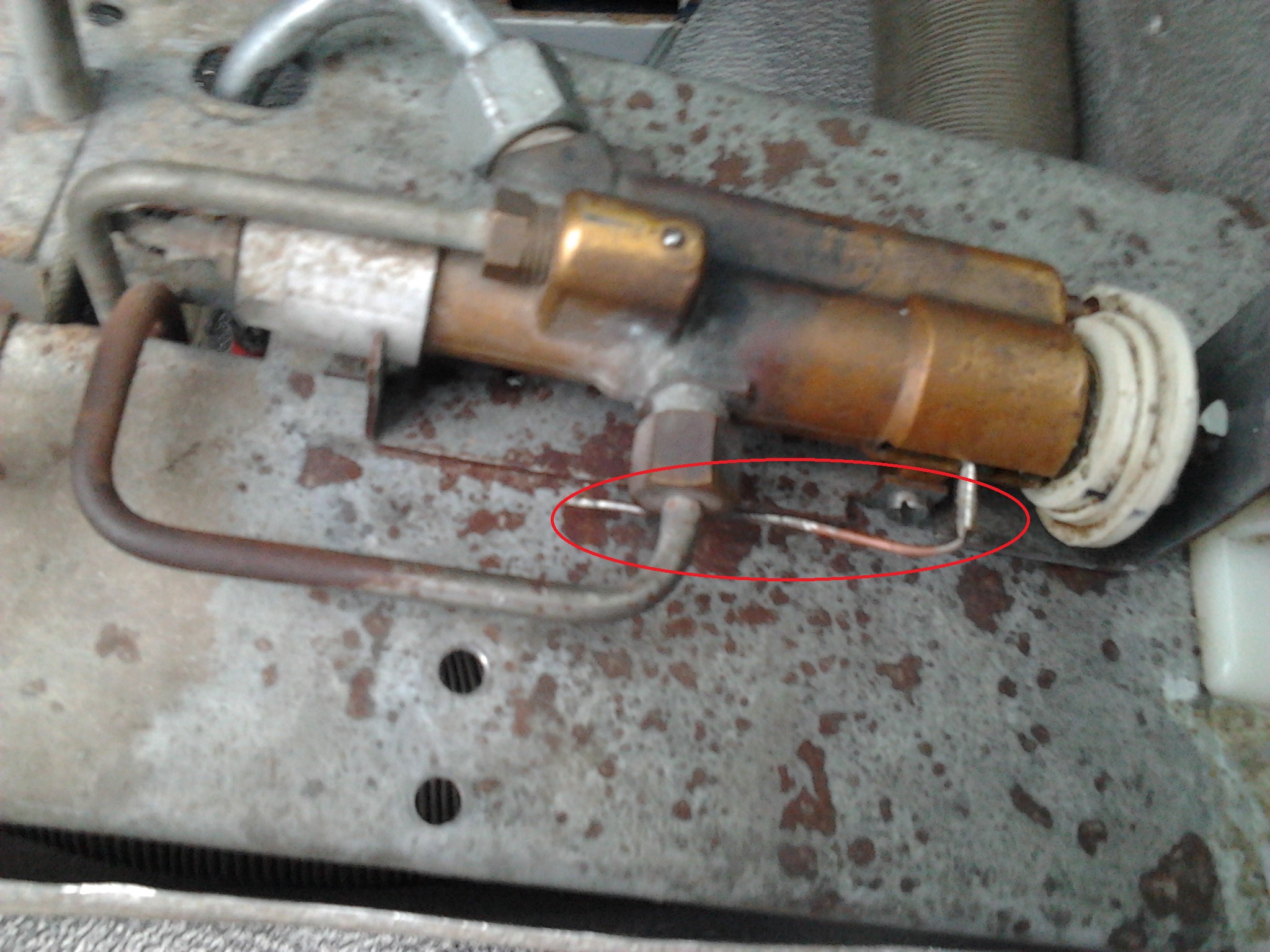

Postautor: jaro12331 » wtorek, 10 gru 2013, 19:24
tak to wygląda

Postautor: stico80 » środa, 11 gru 2013, 13:06
Tak to już było jak kupiłem. Wydaje mi się, że Henio przerabiał z automatycznego sterowania na manualne. Może zajrzy tu to się wypowie.

czyli jasne kapilara była i sam się nie będzie regulował płomień tylko trzeba pilnować i ręcznie regulować :(
czyli towar II gatunku :oops:
Posty: 2990
Re: truma
Postautor: robert » czwartek, 12 gru 2013, 11:46
stico80 pisze:Tak to już było jak kupiłem. Wydaje mi się, że Henio przerabiał z automatycznego sterowania na manualne. Może zajrzy tu to się wypowie.
Szczerze wątpię, żeby Heniu przerabiał to w taki sposób - czytaj upierd*lił kapilarę....
To raczej jakiś poprzedni mistrz właściciel odciął (najpewniej po tym jak ją nadłamał) zbędą w jego mniemaniu rureczkę.
