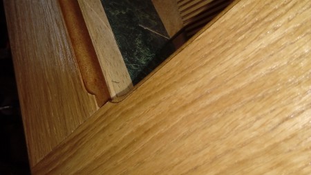

Znalazłem jeszcze w warsztacie lakier poliuretanowy ale nie taki znowu nowy, rok chyba przeleżał w słoiku obróconym do góry "nogami" ;)
Trzeba było otwierać jak konserwę, gdyż nakrętka "przymarzła" do słoika.
Trudno, kolejna warstwa poszła na drzwiczki. Pierwszy podkład był zrobiony lakierem bezbarwnym w spray, dla uzyskania cienkiej warstwy.
Problem w tym, że na fornirze lakier pięknie się prezentuje, lecz kanty z surowego MDF już jest trudno pokryć błyszczącą warstwą. MDF chłonie lakier jak gąbka i tu leży mały problem. Dam sobie z tym radę, spokojnie ale będzie długo ;) nie krótko a długo. Aura oczywiście dopisuje i słońce to raczej nie wchodzi w grę w najbliższym, nieokreślonym terminie. Wszystko maluję w warsztacie i porozkładany jestem wszędzie z tymi drzwiczkami. Smrodu wiele i prace stoją odłogiem.

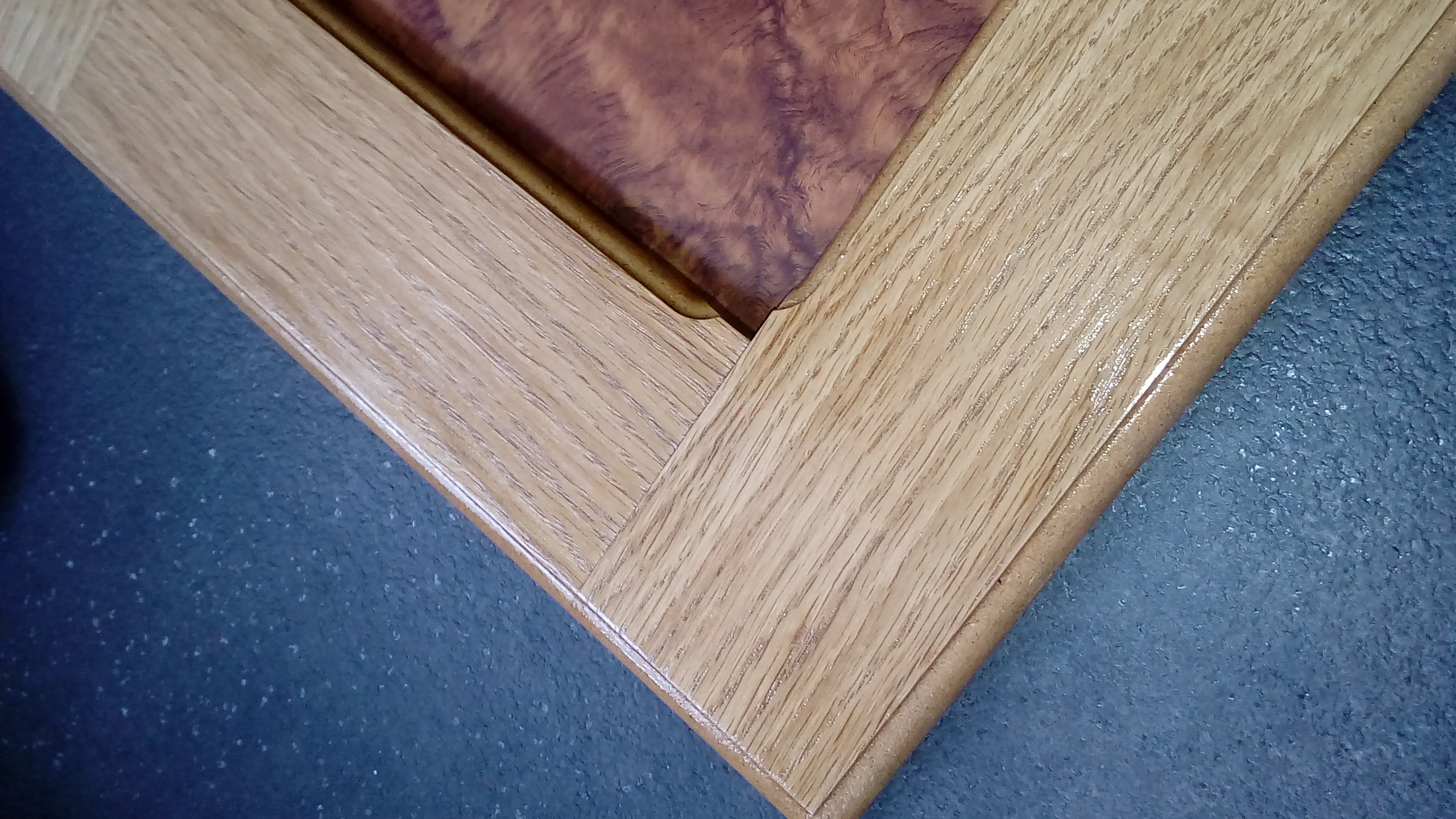

Teraz czas na wnioski odnośnie samego malowania. Gdybym miał to robić jeszcze raz i nie miał lakieru kupionego, to bym się zdecydował na natryskowe malowanie lakierobejcą. Taki jakiś jasny kolor bym obrał i po sprawie. Szybciej, taniej i łatwiej i na wieki, wieków.
Samym lakierem też ładnie to wygląda ale robota szkoda gadać. Nie mam dużych garaży ani nawet wiaty, żebym mógł wjechać pod zadaszenie przyczepą i tu leży problem i w jakimś remoncie itp itd.
Osobnej lakierni też nie mam, dlatego jak maluję to nie robię na maszynach i postój.

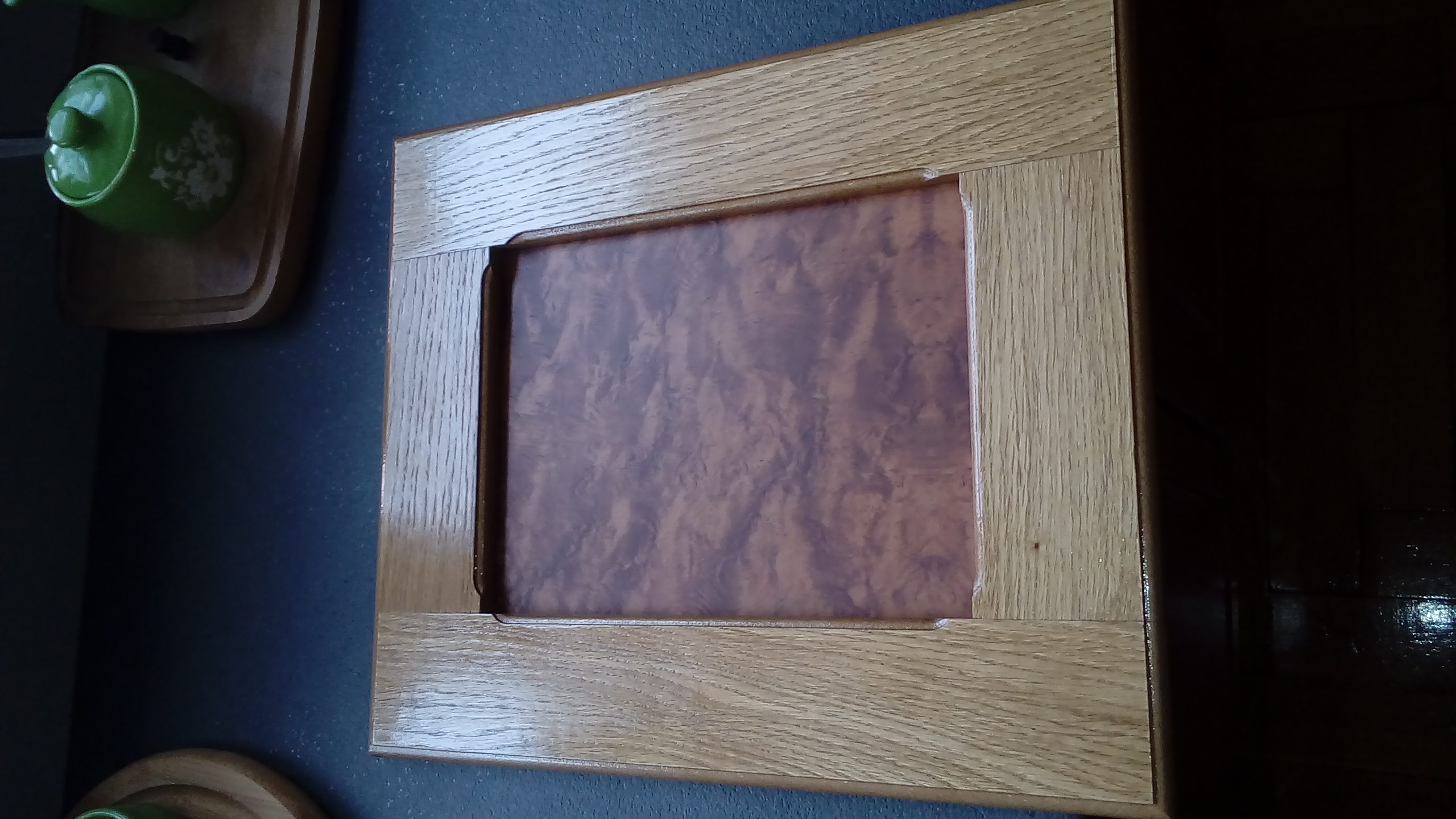

Na koniec mała przymiarka drzwiczek do wypełnienia. Wypełnienie płyta hdf oklejona tą samą okleiną, co blat. Nie lubię pstrokacizny, więc będzie to samo.
Płyta hdf jest z jednej strony biała a z drugiej brązowa. Nie wiem na jaką najlepiej przykleić okleinę na białą, czy na brązową. Jak przykleję na brązową, to po otworzeniu drzwiczek, będzie widać w środku białą płytę. Może lepiej, że będzie biała od środka bo lepiej widoczna ? Zawsze czyściej to wygląda. Nie wiem sam już, oklejenie z dwóch stron nie wchodzi w grę.
Dla zamożnych proponuję drzwiczki dębowe ale to już kwestia pieniędzy. 4 tyś zł za metr sześcienny dębu suchego w pierwszej klasie ;)

GrzegorzBruta pisze:.... Wypełnienie płyta hdf oklejona tą samą okleiną, co blat. Nie lubię pstrokacizny, więc będzie to samo.........
Wiem że o gustach.......... ale blat plus dąb na szafkach gryzie się okrutnie. Robota ładnie zrobiona, bardzo mi się podoba, ale dobór materiałów woła o pomstę do nieba. Jeszcze parę rzeczy bym doszukał się ale może kiedy indziej.

Zdjęcie tego nigdy nie odda, co fotka to inna kolorystyka. Rzeczywistość jest zupełnie inna i wygląda to zupełnie inaczej jeśli chodzi o dobór kolorów ;)
Jak mówiłem wcześniej trzeba czytać od A do Z inaczej nic to nie da. Pisałem wcześniej skąd ta okleina i że trąci wioską ;)
Ma jedno zadanie spełniać, trzymać się blatu ;) Po drugie to jak ktoś czytał wcześniej była promocja i miało być tanio i jest tanio :)
Druga sprawa, ja trzymam się od początku do końca planu i tak ma być jak jest i już zostanie. Jaki rysunek, taka później praca.
Ktoś, kto będzie budował swoje meble, może użyć wszystkiego do budowy, co ma pod ręką. Ja z takich materiałów mam w środku zrobionego całego busa już kilka lat i trzyma się wyśmienicie. Nie musiałem przecierać szlaków i szukać innych rozwiązań.
Jak ma ktoś lepsze mebelki tu na forum, to chętnie pooglądam, niech ktoś zrobi zdjęcie z dużym przybliżeniem jak tu pokazuje i porównamy szpary i szpareczki ;) Ale tak od A do Z wszystkich elementów.

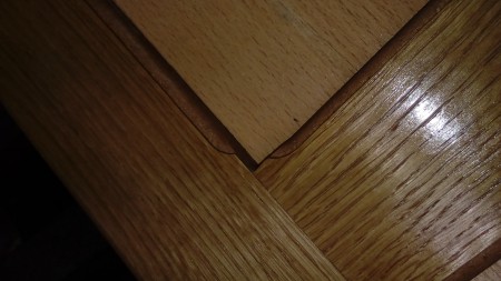

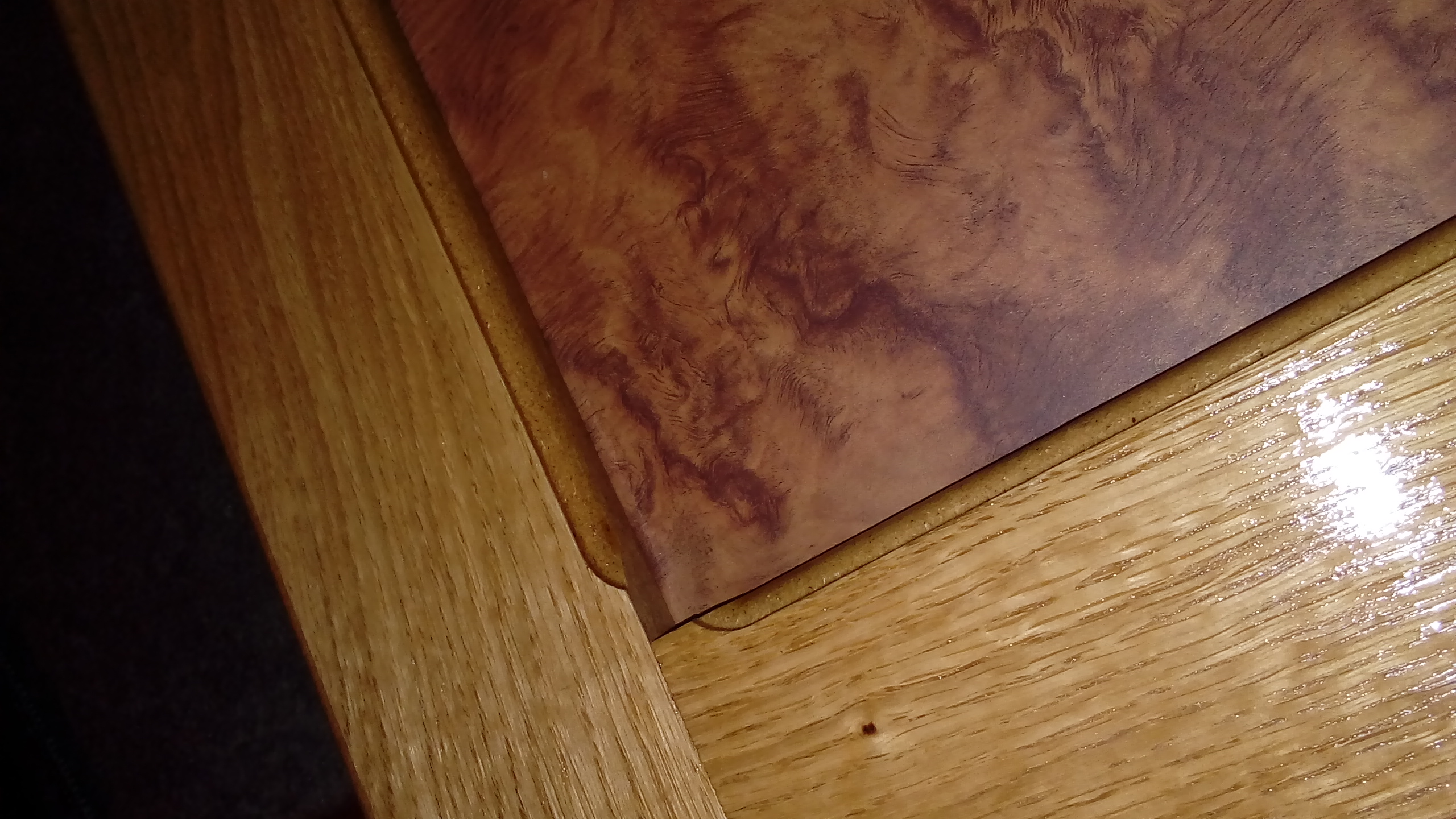

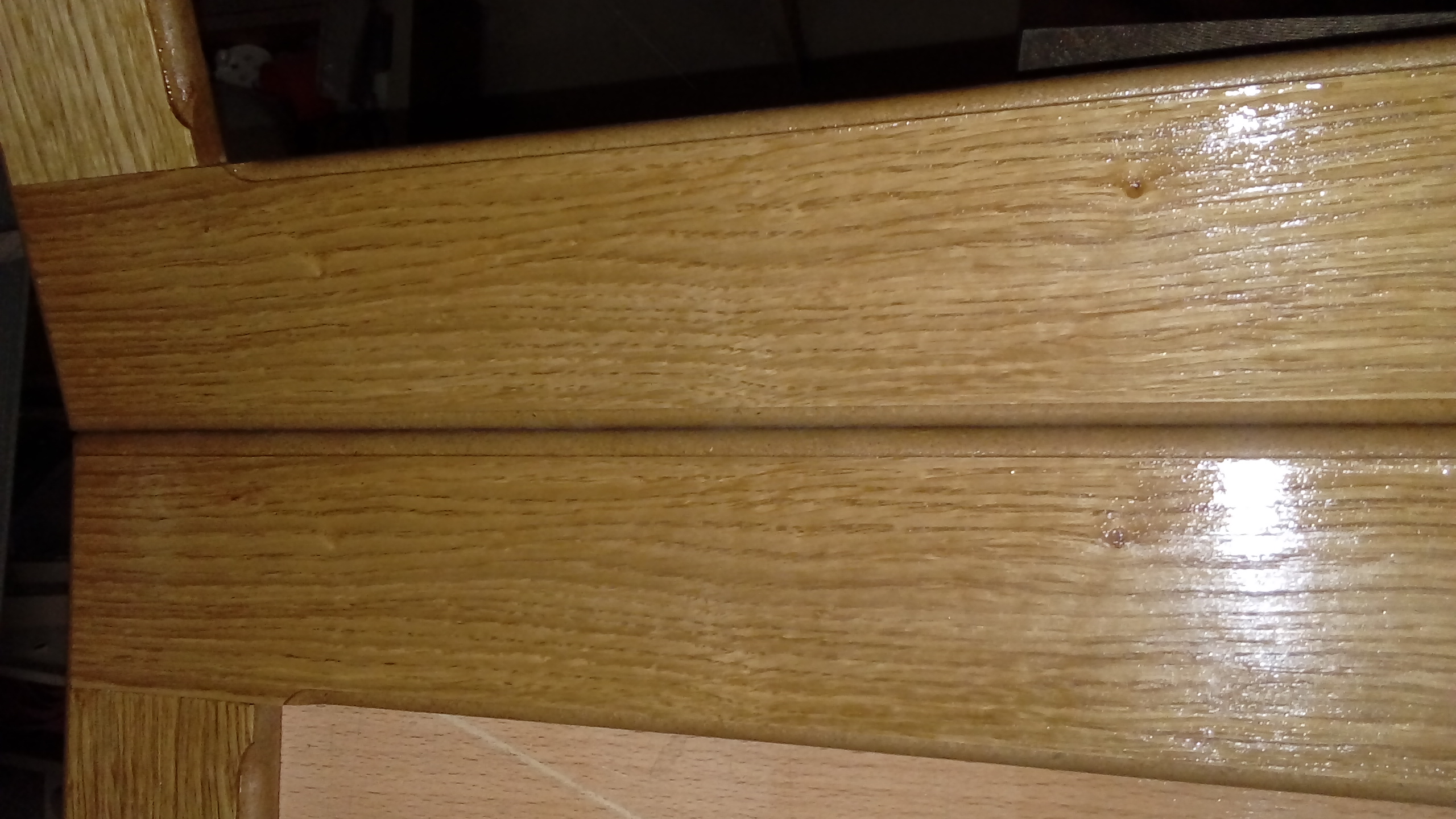

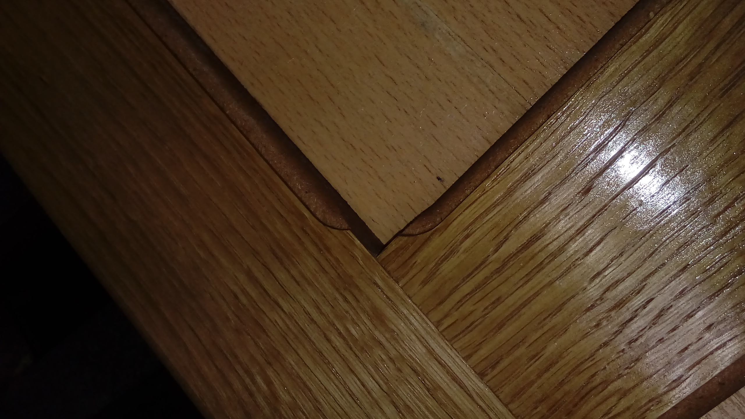

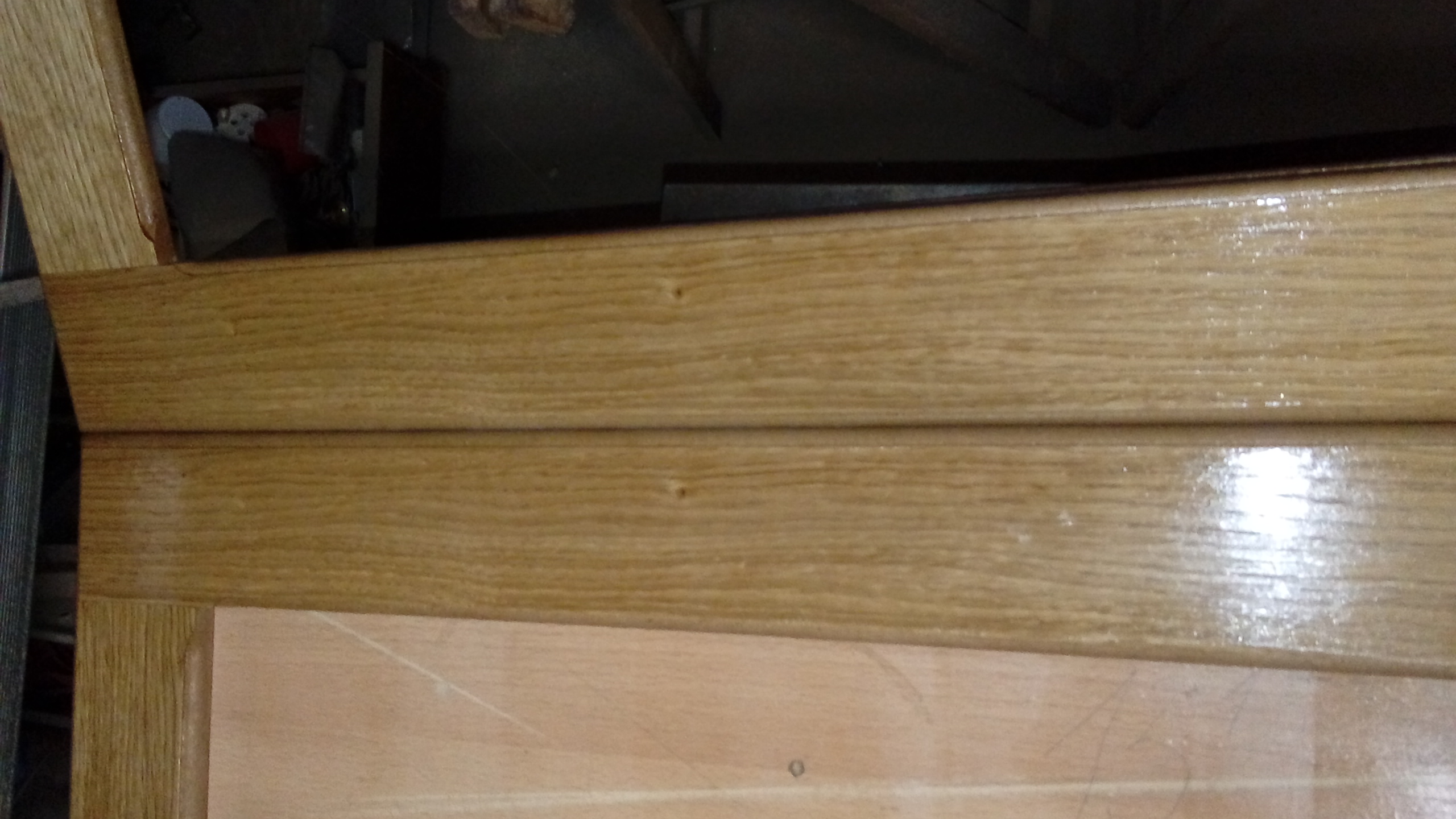

Teraz jeszcze przed dzisiejszym wyjazdem na ryby, pokażę na czym polega problem. Robiąc meble z litego drewna nie kupujemy desek jak popadnie.
Nigdy nie uzyskamy litego, jednakowego rysunku drewna na meblach. Stolarstwo i meblarstwo, to jak wół i koń. Wyrobnik i artysta.
Krawiec szyjąc ubranie, musi szyć zgodnie ze wzorem i ten wzór odpowiednio połączyć. Trudno tu mówić dzisiaj o tym, bo zabraknie czasu i miejsca.
Meble z litego drewna to ciężki kawałek chleba i robiłem je tylko kilka razy w swoim życiu. Takich mebli się nie robi. Dlaczego ?
Kosztują majątek. Trzeba parę kubików drewna przebrać, by coś wybrać, dopasować i kolorystycznie i zgodnie z rysunkiem. Zwykle i tak brzydko wyglądają. Drewno klei się obracając jego słoje, inaczej wyjdzie bumerang i jak zrobimy wizualnie dobrze, to pod względem poprawności i odporności na odkształcenia już nie. Czyli zrobimy je technicznie źle i będzie nimi krzywić. Dlatego tnie się drewno w cienkie arkusze, które pochodzą z jednego pnia drzewa. Takie arkusze się łączy w całość, dla uzyskania wizualnej poprawności i estetyki. Krzywo ucięta deska ściąga wzrok ;)
Krzywo biegnąca kratka na materiale, krzywi figurę ;) Prawda ?
Słoje widoczne na meblach muszą przebiegać jak sinusoida, tworząc jeden, niepowtarzalny wzór! To jak odcisk palca, jeden, jedyny. Dlaczego tak jest, że niepowtarzalny wzór? Dlatego, że nie ma dwóch identycznych drzew !
Teraz popatrzeć proszę na zdjęcie. Dwoje drzwiczek złączonych razem i rysunek drewna. Są dwie identyczne, naturalne, drewniane okleiny ? Proszę o zdjęcie dwóch identycznych desek ! Wiecie już na czym polega meblarstwo ? Nie tylko na bezmyślnym klejeniu i przycinaniu do kąta.
To jeżeli ktoś załapał w czym rzecz, to zapraszam na stronę 8 i tam są zdjęcia noży. Proszę popatrzeć na środkowy nóż ;) i obrócić go na drugą stronę, będzie lepiej prawda ?

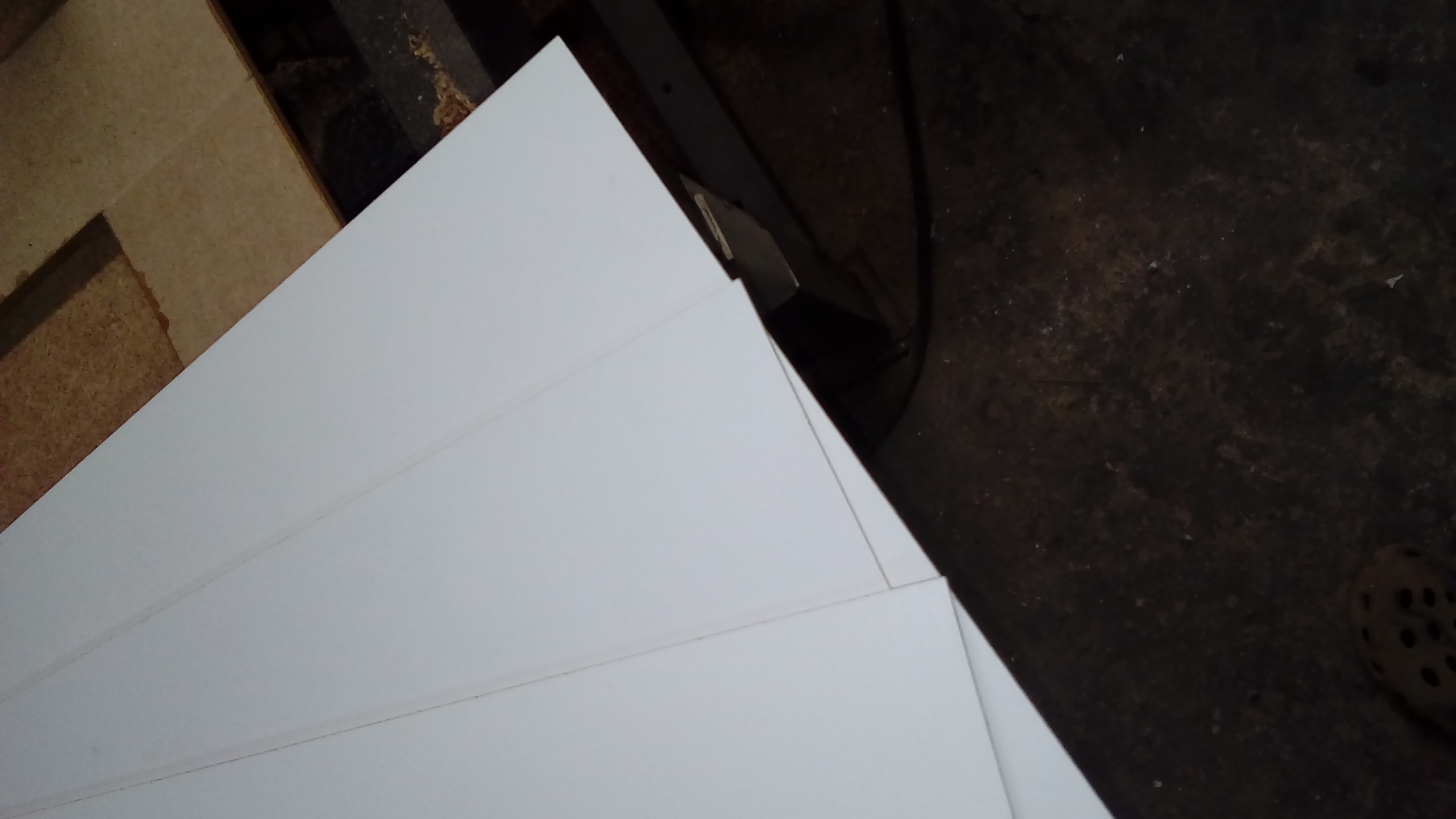

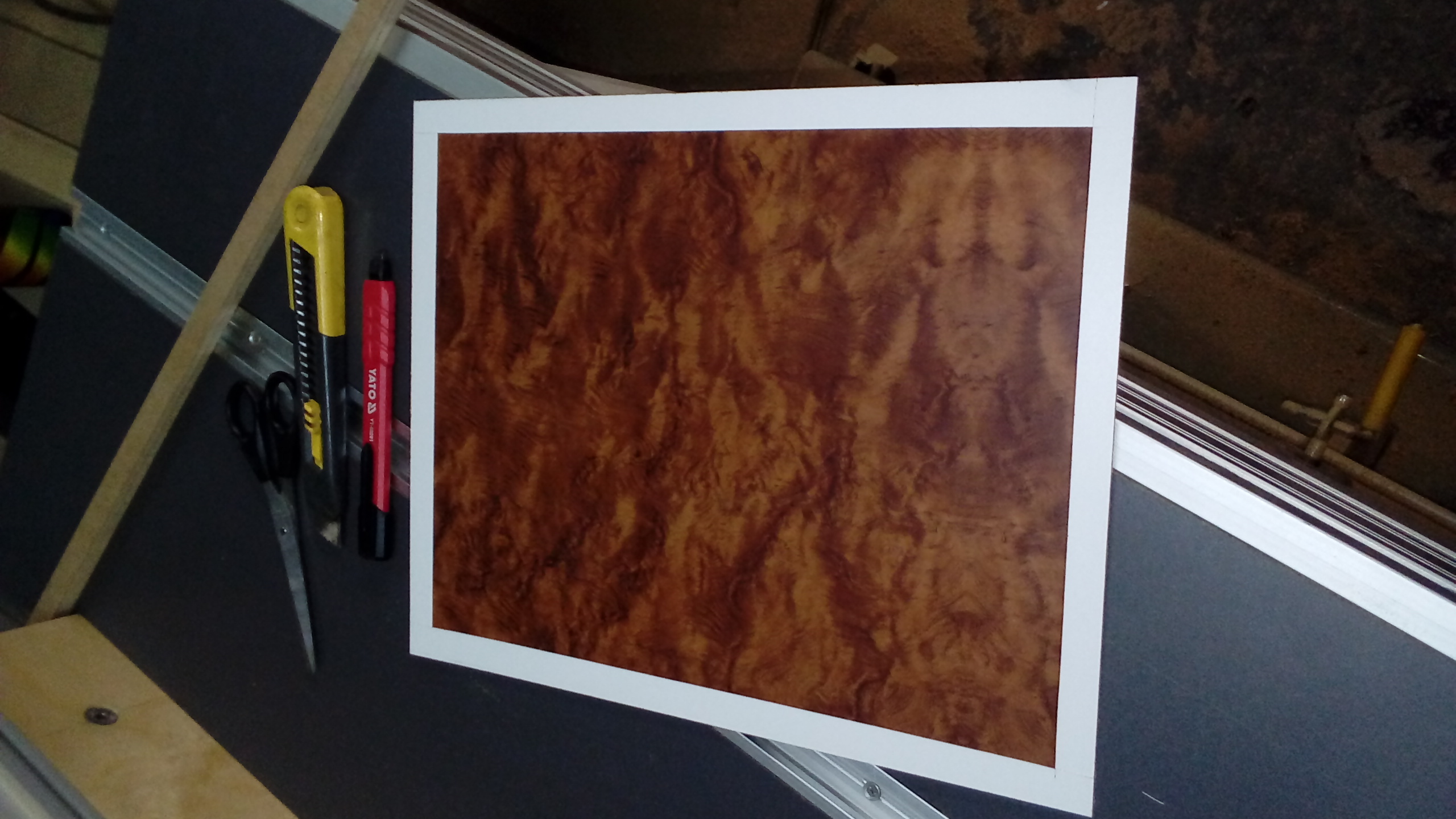

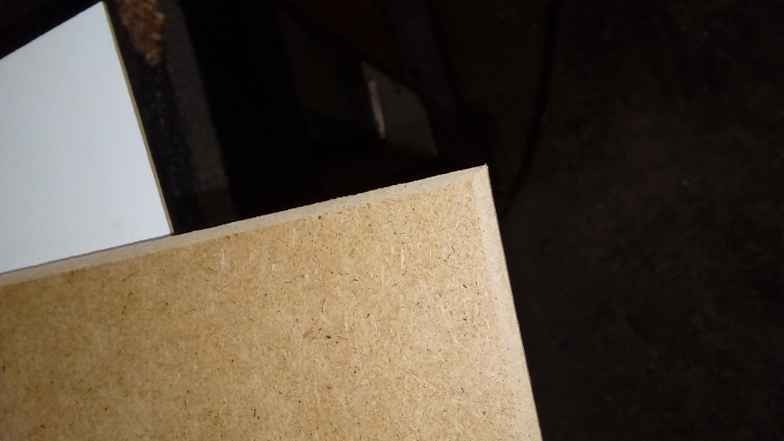

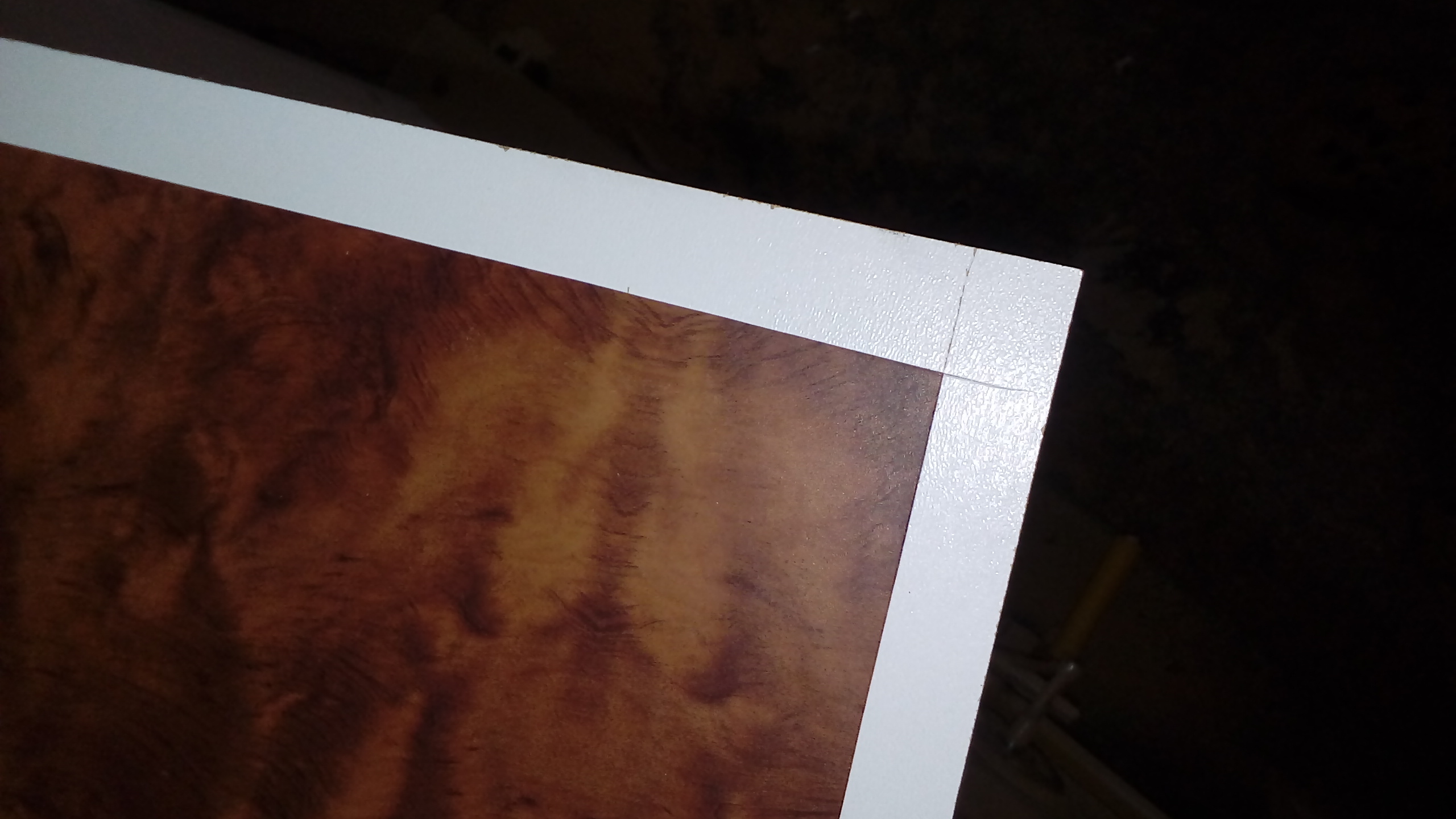

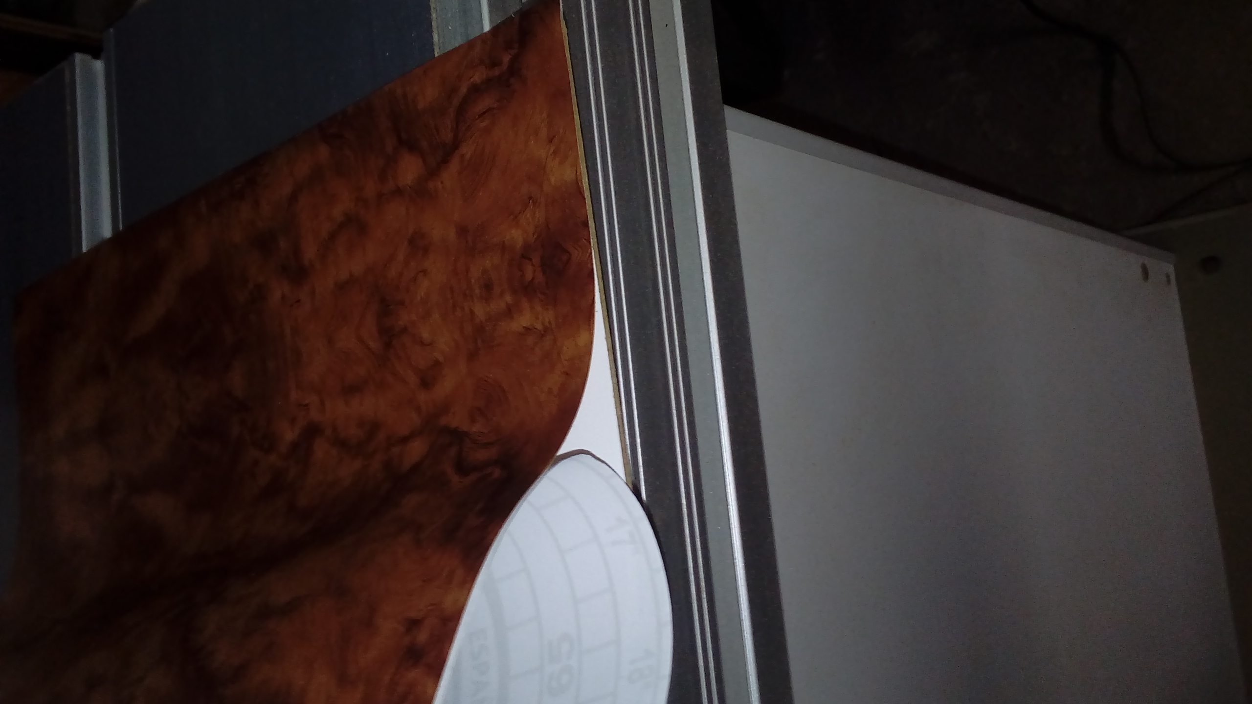

Po czasie odpoczynku, nadszedł czas na pracę.
Przed momentem pociąłem płytę HDF na formaty drzwiczek, potem strugarką wyrównałem drobne nierówności pozostałe po cięciu i frezarką lekka faza z drugiej strony by zlikwidować ostry kant.
Potem przymiarka pod okleinę, docięcie nożyczkami a potem odcięcie pasków okleiny, by zrobić miejsce na klej.
Efekt widać na gotowych drzwiczkach.
Moim zdaniem jest czysto, tanio i swoje wytrzyma.
Testy zaliczone nad wodą kilka razy i grzanie, wilgoć, słońce oraz mróz ... wszystko już przeszło. Wertepy podczas jazdy również.
Jak długo wytrzyma ? Wytrzyma do czasu aż nie zaleje tego woda np z cieknącego dachu.
Dla tych co nie lubią czytać wszystkiego, dopowiem, że koszt takich gotowych drzwiczek to kilka złotych !
Wydatkiem niestety będzie zakup zawias i uchwytów. Lakier jest też bardzo drogi. Nie wiem ile było w rolce tej okleiny. Kupiłem ją z promocji ( ostatnia rolka) nie pamiętam 25 czy 30 zł za rolkę ! Normalnie kosztuje tej okleiny tyle metr kwadratowy !
MDF nie wiem ale metr kwadrat to koszt około 10 zł ( zależy w jakim formacie się kupuje, jeżeli cała płyta to wtedy inna cena )
