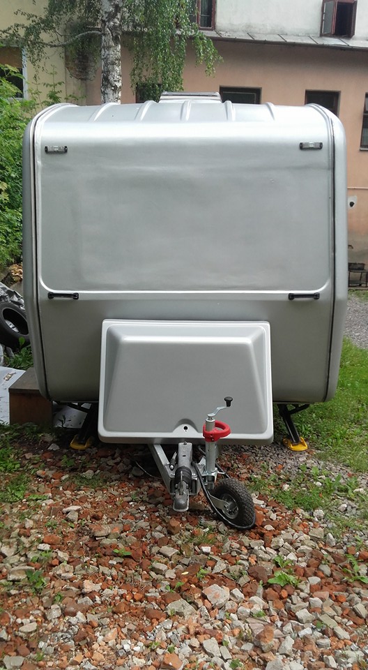

Postautor: Benior » środa, 15 cze 2016, 22:28
Kufer pomalowany a 2 część kratki trafiła do zmywarki, zobaczymy co z tego będzie [emoji12]

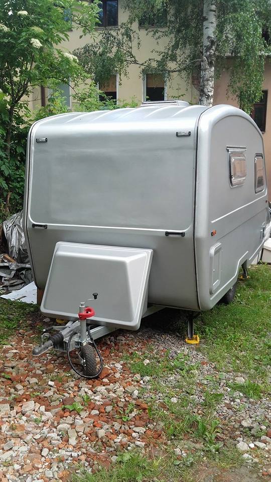

Benior
Posty: 1857
Postautor: Benior » czwartek, 16 cze 2016, 08:34
Będzie polakierowana :)
Przymierzyłem kufer i strzeliłem fotkę bez i z

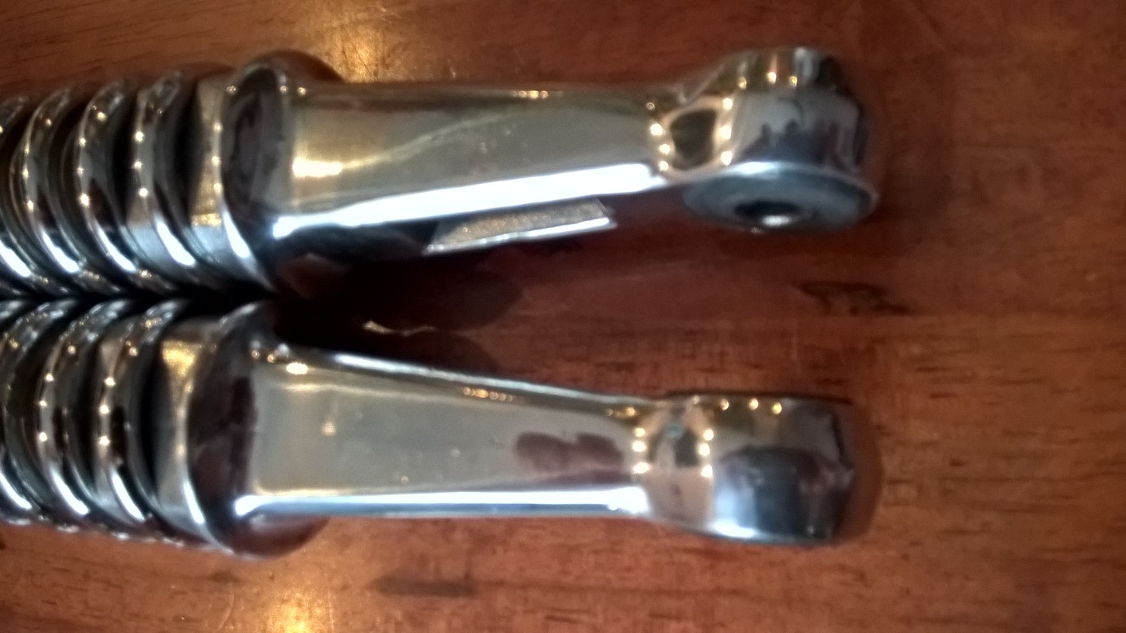

Postautor: TomekN126N » czwartek, 16 cze 2016, 09:21
Ta "przednia szyba" Ci nie popęka podczas jazdy? Buda pracuje... Można było całą górę ściany zalaminować żywicą, tj. tę wklęsłość nad rączkami wyrównać i dopiero lakier. jak chcesz, to wyślij mi wywietrznik, oddam do polerowania i będzie błyszczał, jak chromowany. Potem polakierujesz i będzie ładniejszy ;-)
Tu masz polerowane aluminiowe końcówki amorków od komara...
