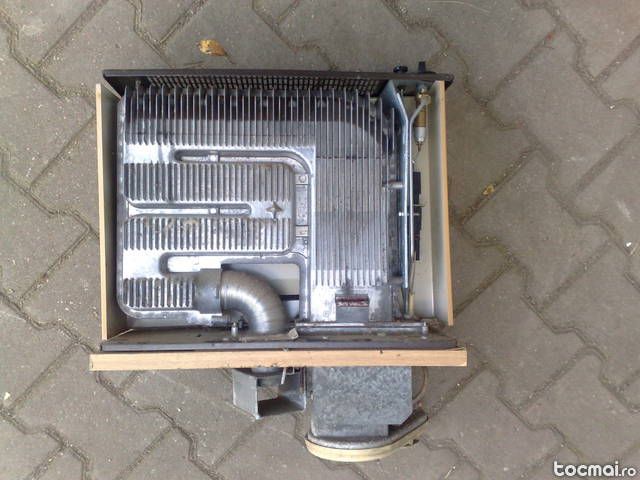

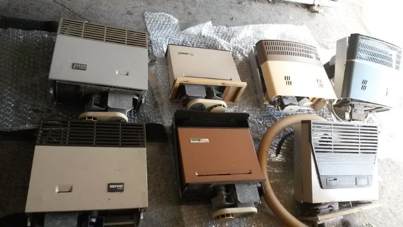

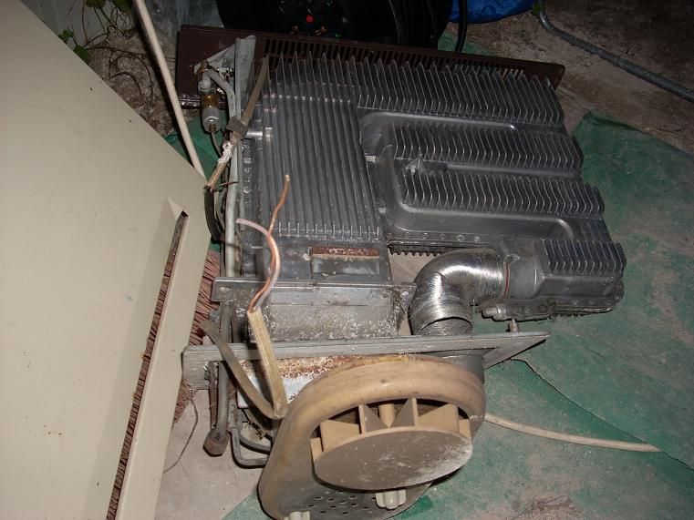

Ponieważ wywiązała się dyskusja , z resztą nie tylko tu :lol: :lol: :lol: wkleję wam to co dostałem od Andrzeja z Opalenicy na temat dolnego wydechu spalin , kominków i innych wynalazków .A każdy niech sobie odpowie na pytanie czy tak można .Dodam tylko że facet ma 16 letnie doświadczenie w naprawach , montażu i wszelkiego typu przeróbkach .
Andrzej napisał ....
Fotki Trumy z dolnym wydechem jest tylko siatka i nic poza tym Carver ma tylko tą kwadratową blaszkę i tyle w temacie nie ma żadnych kominków innych zakończeń bynajmniej jak robię 16 lat piece nie widziałem nic poza tym co na foto chyba że ktoś coś sobie dołożył carwer w oryginale ma jedynie na dole podobną uszczelkę ten o- ring w podstawie pieca by spaliny się nie dostawały Truma już tego nie ma nie słuchajcie ludzi którzy nie mają o tym zielonego pojęcia .

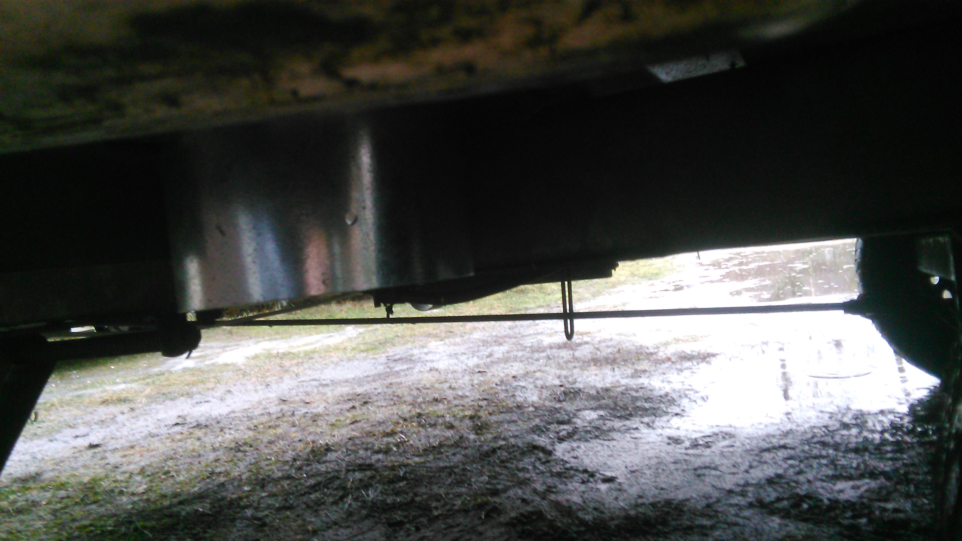

Po tym co napisał Paweł zamontowałem tylko taki kołnierz który ma chronić wydech od wiatru i wody podczas jazdy .
