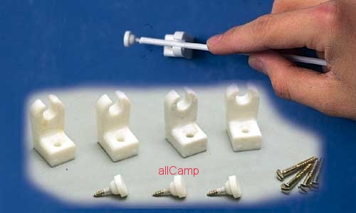

To też prawda ale da się to ograć. Miałem to zrobić u siebie ale nie zdążyłem, bo przyczepę sprzedałem. Plan był na to żeby firanki i zasłonki wywalić i kupić rolety :lol: albo zrobić linki tak jak w zachodnich przyczepach
Na chwilę obecną w mojej Chateau nie ma w ogóle firanek i zasłonek tylko zaluzje z mosikitierami.

Po prostu nie należy zaczepiac linek za ramę okienna. Jak ktos to robi to nie ma sie co dziwić ze się wygina :)
Pod ramą okienna jest deska na wysokości raczek manewrowych. Tam wkręcamy malutki haczyk i o niego zaczepiamy linke.

No ja tak zrobiłem w tylnym oknie ,wkręciłem haczyki przez ramę okna do listewki i zaczepiłem linke którą przełożyłem przez firankę i jest git :D .
