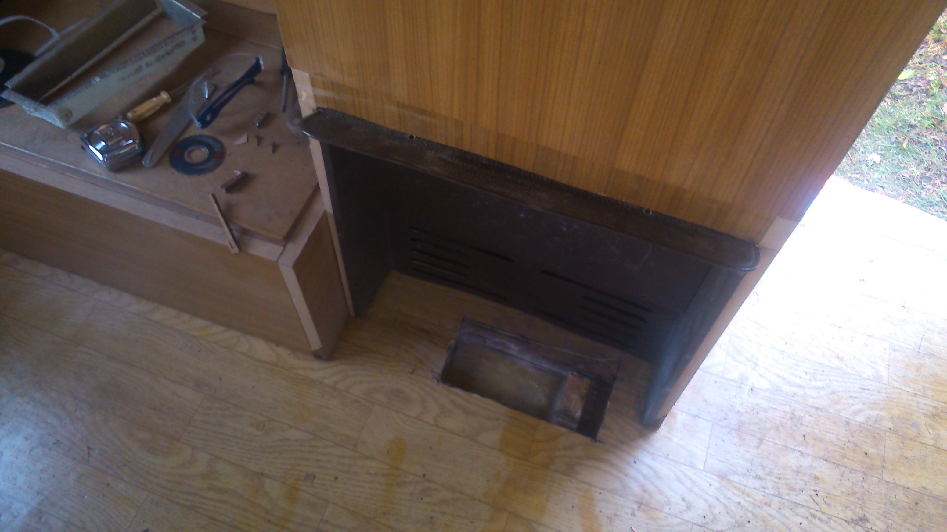

Witam,
Nabyłem takie ogrzewanie do przyczepki i przymierzam się do montażu w szafie na dole. Montował ktoś dokładnie ten model, wylot spalin w dół? Jakieś porady ? na co uważać ?

Nie montowałem co prawda Carvera tylko Trumatic i to z wylotem spalin do góry ale problem jaki się pojawia przy montażu do drewniana belka która jest pod sklejką (zmuszony byłem ją wyciąć choć to nie było konieczne przy innym ustawieniu wylotu spalin w piecyku i metalowy wspornik ramy który jest blisko i może przeszkadzać a jego już nie wytniesz :lol: )Więc najpierw dobrze się przyjrzyj, przymierz zanim zaczniesz ciąć, wiercić i piłować.

Trafiłem właśnie jak mówiłeś. Ale tak mi najbardziej pasowało. Ten metalowy wspornik od ramy nie przeszkadza tak bardzo. Tylko zastanawiam się czym uszczelnić szpary pomiędzy podłogą a laminatem, żeby się czasem tam spaliny nie dostały. Jakieś sposoby ?
Dziurę ciąłem szlifierką i piłą szablastą. Ale jakbym miał to robić drugi raz. To nawierciłbym otwornicą i dokończył piłą szablastą.

Masz tam blachę montażową, jest pewnie za niska więc przedłuż ją.
Zamontowałem to tak.
Użyłem do uszczelnienia jakiegoś uszczelniacza temperaturo-odpornego, ramę dodatkowo okleiłem folią aluminiową aby nie korodowała (różnica temperatur).

U Ciebie to ładnie wygląda. Muszę gdzieś wykombinować taką blachę, tylko nie bardzo wiem gdzie ...

Na łóżku u Ciebie leży blacha montażowa, dorób kawałek blachy aby ją podwyższyć i po problemie. Pomiędzy przetłoczeniami podłuż coś, ja podłożyłem kawałki sklejki i potraktuj wszystko uszczelniaczem.

Zastanawiam się jeszcze czy nie dać większej blachy żeby trochę ten laminat zabezpieczyć od spodu. Tylko zastanawiam się czy to ma sens ?

Laminatowi nic się nie dzieje, bardziej bym się obawiał o elementy metalowe. Różnica temperatur, może woda się na nich skraplać.
Ja już drugi sezon jeżdżę i na razie OK, a ogrzewanie sprawdza się rewelacyjnie. Pomyśl o truma-vencie i rozprowadzeniu ciepła, przydaje się...
