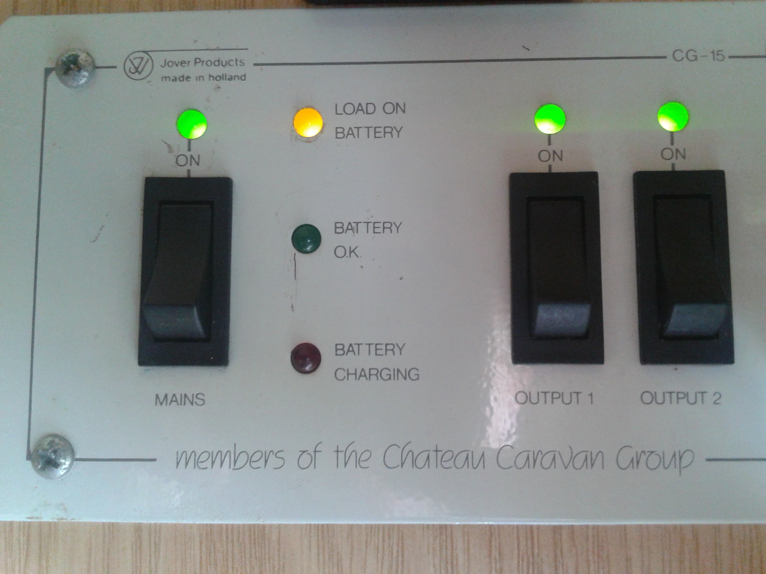

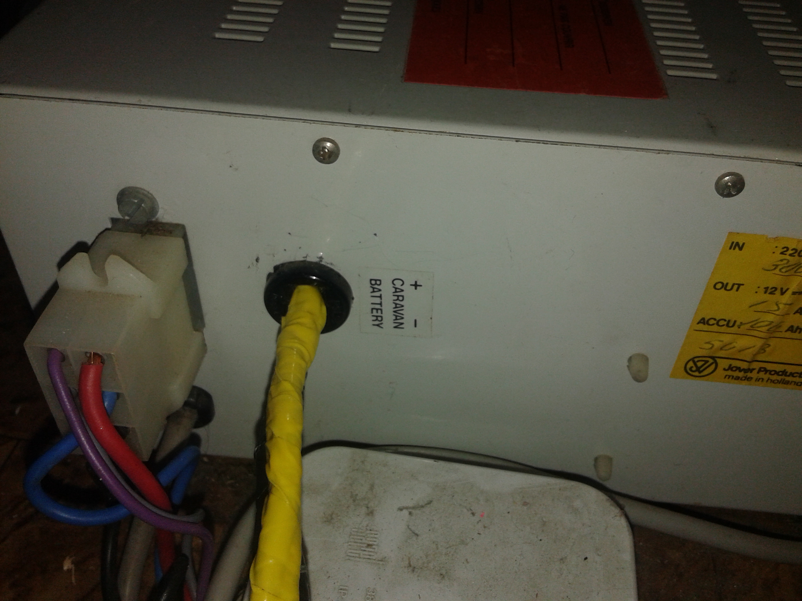

Wykorzystując trochę wolnego czasu, przyczepa dzisiaj zyskała częściową niezależność o zasilania z 230V. Wczoraj zamówiłem aku 55Ah, a dzisiaj przygotowałem pod niego instalację. Sprawa okazała się banalnie prosta, bo w zasilaczu który jest w pałacu jest fabryczne złącze pod akumulator więc cała robota sprowadziła się do pociągnięcia pod przyczepą kabla od zasilacz do kufra.
Do testów użyłem małe aku żelowego z mercedesa mojego syna.
Krótkie ładowanie, bo akumulator był kompletnie rozładowany i po kilku minutach odłączenie od 230V.
Tadam tadam i jest. Kontrolka się przełącza, światełko świeci, trumavent chodzi czyli pełny sukces
Dalej nie wiem po co są te dwa przełączniki po prawej, bo nic się nie zmienia jak się je wyłączy. Można je wyłączać, a światło i tak dalej świeci
. Jak się wyłączy oba OUTPUT to gaśnie również kontrolka LOAD ON BATTERY ale światło nadal świeci.

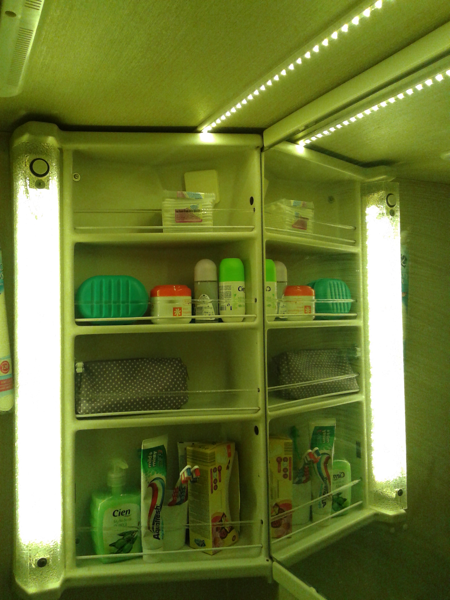

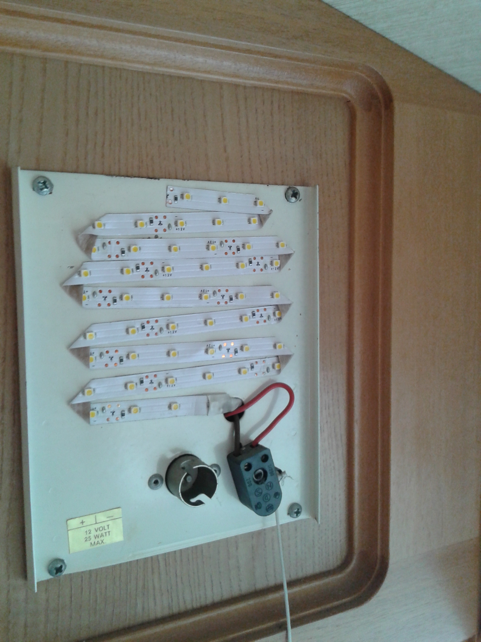

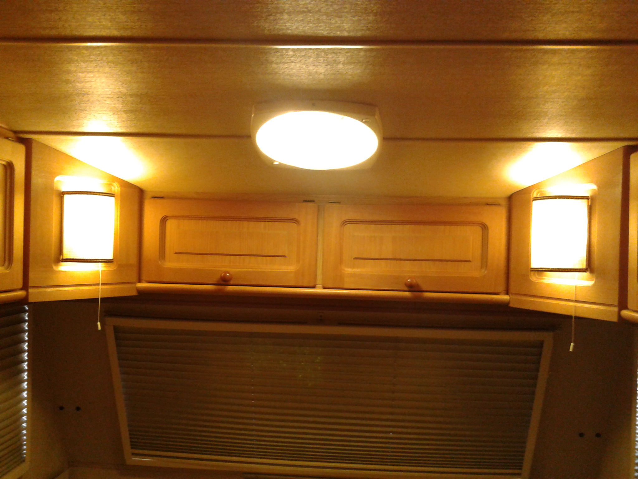

Dzisiejsze popołudnie wykorzystałem żeby wykonać kolejny krok do prądowej niezależności na razie przynajmniej na krótkich wyjazdach. Tym krokiem była wymiana całego oświetlenie na ledowe. Z 10 żarówek P21W czyli 210 Wat poboru przy maksymalnym oświetleniu zszedłem na jakieś 7 metrów paska led po 3,5 W/m czyli 24,5 W czyli ciut więcej niż jedna wcześniejsza żarówka.
Lampę w łazience wykleiłem już jakiś cas temu i dodałem kawałek paska nad głową. W sumie coś koło 2 metrów. W kinkietach i lampie sufitowej każdą żarówkę wymieniłem na odcinek około 85 cm paska led.
