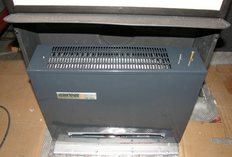

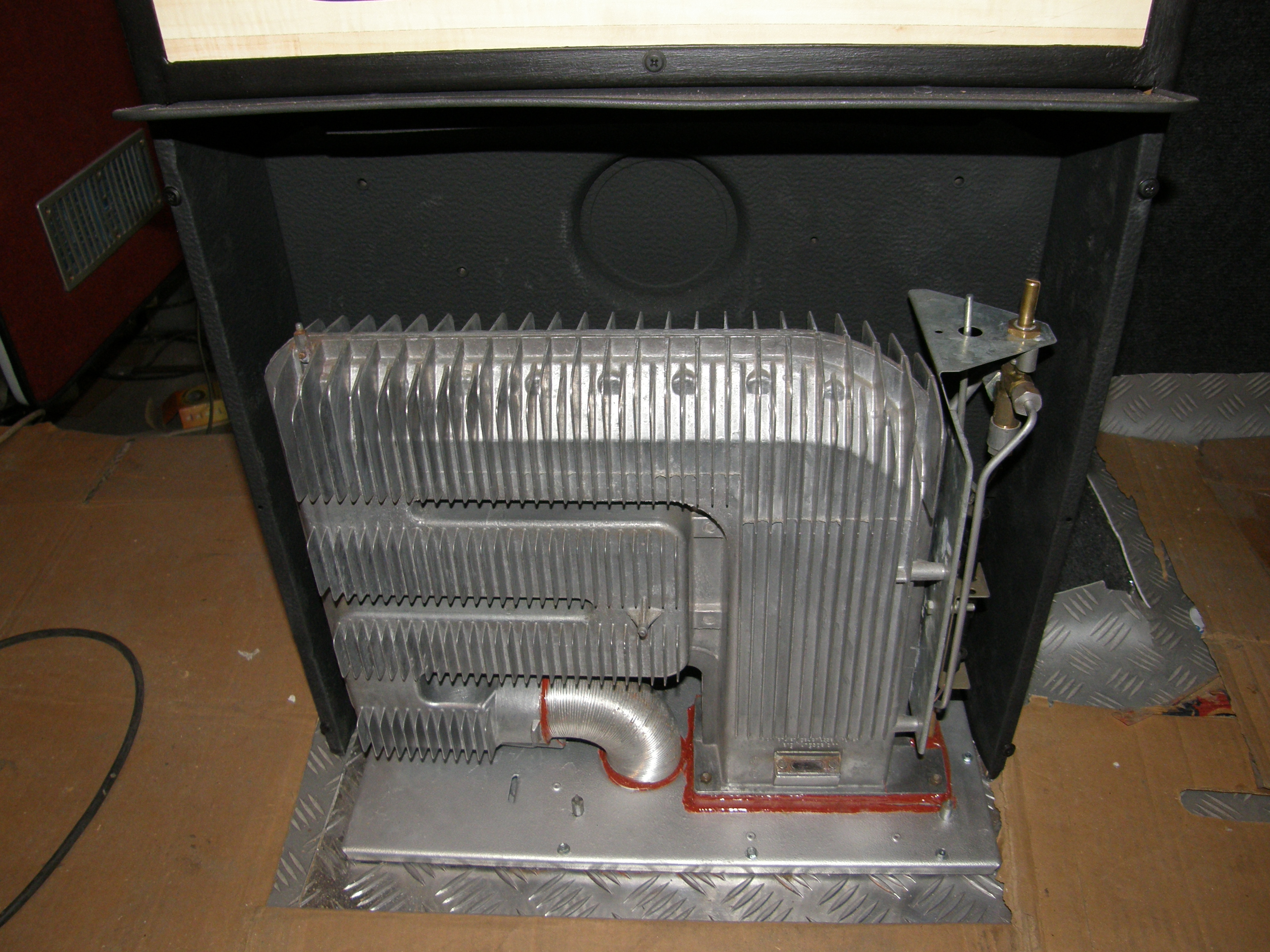

Nie widzę w Twoim ogrzewaniu tylnej obudowy,powinna być aluminiowa.
Ja mam podobne ogrzewanie i tylna obudowa jest,z obudową nie zmieścisz tego ogrzewania do szafy n126e,d.
Szafę poszerzałem, ogrzewanie bez tylnej obudowy ma 46 cm z tylną 49cm. Ogrzewanie się bardzo mocno nagrzewa !

szafe robiłem od nowa i jest płytsza niż fabryczna,dlatego trume montowałem przed szafą i stosuje tylko osłone pomiędzy szafą a trumą której nie ma na zdjęciach

Zapewne potrzebuje obcinacz do miedzi, zagniatarkę i baryłki, ktoś coś poleci?
Kolejna sprawa, to kominek kuchenki, no i ogólny jej montaż, żeby to jakoś wyglądało i działało.
Potrzebuję jak sądzę 2 kratki żeby lodówka miała wentylację, no i kominek odprowadzający spaliny?
Czytałem coś i jakimś zawirowywaczu spalin, to element lodówki, czy już kominka?
Lodówka jest przykręcana do podłogi, czy do szafki, czy jest jakieś inne rozwiązanie?
Za montaż wezmę się pewnie dopiero po weekendzie, narazie zbieram informację :wink:
Pozdrawiam :mrgreen:

Fajnie że masz "szybki" zawór gazowy. Nie odpowiadam czy to co napiszę jest zgodne ze sztuką ale co do zagniatarek, gilotynek itp napiszę dwa zdanka z mojego doświadczenia. Po baryłki, węże, mufy pojechaliśmy do warsztatu gdzie robią instalacje lpg samochodowe.
Na miejscu po zakupie materiałów dostaliśmy instruktarz cięcia i zaciskania baryłek i zobowiązanie do przebadania nam szczelność instalacji przed/przy uruchomieniu. Generalnie po równym obcięciu rurki miedzianej i ogradowaniu baryłka wrzyna i uszczelnia się po naciskiem nakrętki zaworu/mufy.
Według instruktarzu jaki otrzymaliśmy to dokręcasz rurkę z baryłką do momentu oporu. Potem odkręcasz i sprawdzasz czy baryłka się rusza się rurce i potem znowu składasz i dociągasz do twardego oporu kluczy. (Wiem że wartości niewymierne ale chyba najlepiej zrobić próbne połączenia i szczelność sprawdzić pod kompresorem).
Poza tym w resztę osprzętu w rozbudowie zaopatrujemy się w http://www.igaz.pl .
Jakiś czas temu mieli też na stronie instrukcje instalacji połączeń. Pozwalam sobie podać adres konkretnej formy dlatego że jak zamówiłem zestaw przewód/złączka/mufka itp... to rano miałem telefon od miłej pani która powiedziała że widzi że w zamówieniu wynika mam wejście z reduktora na zawory i potem przejście na węże ale brak mi mufki gwintowanej albo powinienem użyć innej kombinacji. Więc dlatego szacunek ode mnie dla tej firmy.
Jeśli węże gumowe gdzieś trzeba to właśnie zakute złączkami i dostępne też w w tej firmie.
Ogólnie nie pojechaliśmy na badanie ale kupiliśmy spray do badania szczelności instalacji gazowych i jakoś to działa. Przez pierwszy sezon sprawdzaliśmy złączki po każdej trasie teraz okazyjnie ale sprawdzamy na wszelki wypadek. Jak na razie wyszło nam że praktycznie wszystkie butle bp puszczają między korpusem a zaworem:(... Choć te bulgoczą nawet na wodzie zmydłem czy płynie do mycia naczyń.
Jeśli chodzi o kominek lodówki to poza zawirowywaczem spalin potrzebny jest element komika która ja nazywam gwizdkiem.
Przetestowałem połączenie rurką bezpośrednio wylotu do kratki ale przy wietrze w ryjek przyczepki lodówka gasła z resztą zgodnie z opiniami z forum;).
Więc na szybko zrobiłem ulep z zawalonych schodków do przyczepki:
Działało super do momentu kiedy puściłem to to razem z lodówką przed instalacją nowej.
W nowym elektroluksie działa "gwizdek" od Polara Ta 70 z drobnym przedłużeniem i jest ok.
Jeśli chodzi o montaż lodówki to ja wyznaje metodę:
I fiksowanie lodówki żeby nie podskoczyła od góry.
Rozwiązania do dyskusji ale działają... Do zobaczenia za tydzień!!!

Super, dzięki za obszerny instruktarz :mrgreen:
Coraz bardziej wiem jak to ma być zrobione, na plus że moje butle są szczelne :wink:
