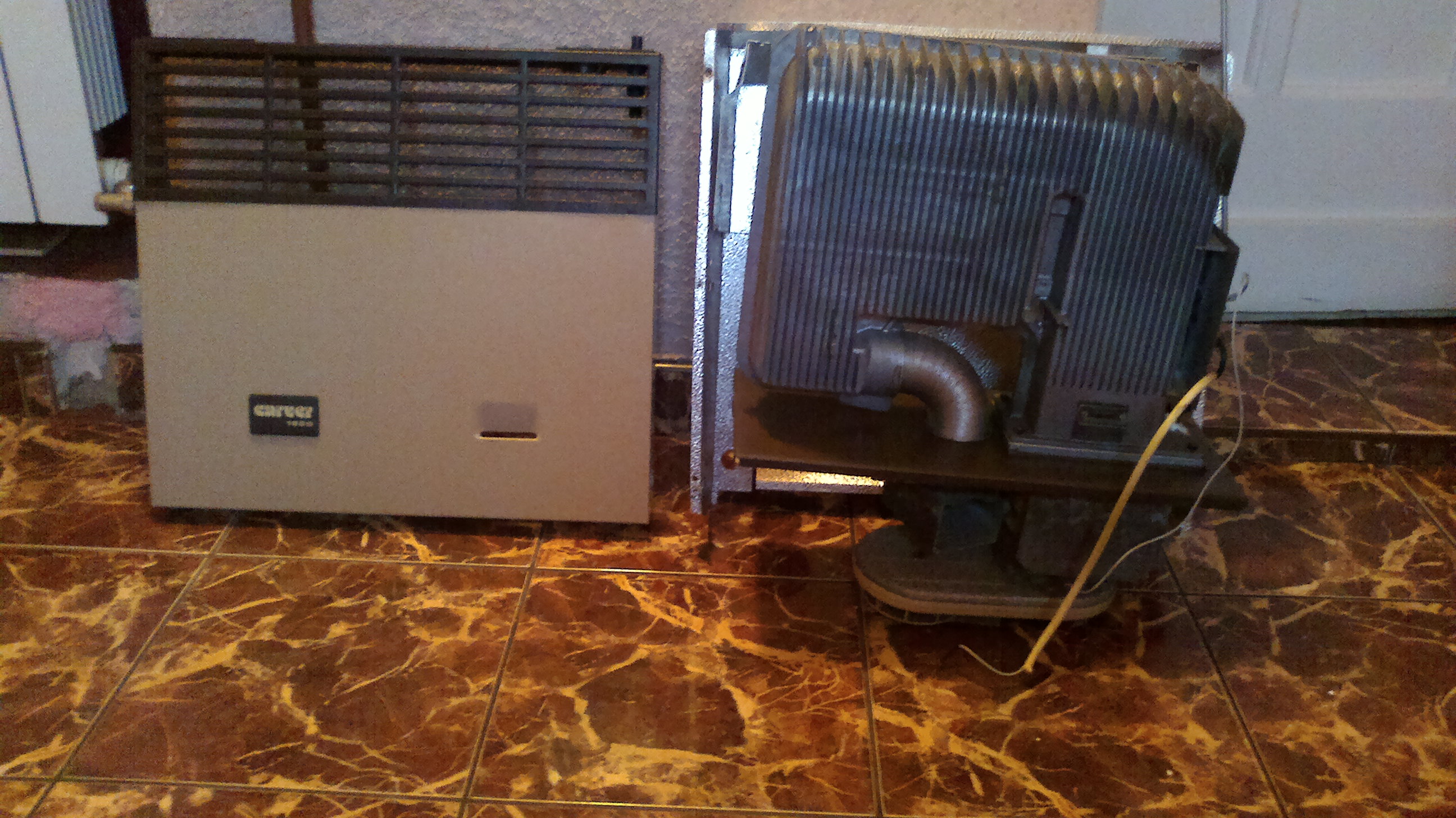

dojechał . W związku z tym następuje montaż i kilka pytań .
1 . patrząc na szafę z której strony montować lepiej w " N " wylot spalin z prawej czy z lewej , jutro mam zamiar wycinać otwór w podłodze .
2 . Gdzie można kupić redukcje do podłączenia węża do pieca . Wymiar zewnętrzny gwintu na trójniku przy piecu 13 mm .( fotka nr 1 ) Szukałem na allegro ale bez skutku .
3. I blaszka która jest na fotce nr 2 przed piecem czy dobrze myśle przykręcamy do górnej krawędzi szafki i w nią wpina się zewnętrzną obudowę pieca ?

Slawol74 pisze:dojechał . W związku z tym następuje montaż i kilka pytań .
Co do pytania 1, też się nad tym zastanawiałem przed montażem, ale tak naprawdę nie ma to znaczenia. Oceń jak Ci lepiej będzie pasować rura, jej wygięcie i wyjście z pieca.
Ja akurat zrobiłem po lewej, czyli bliżej dużego łóżka, ale widziałem też u kolegów po drugiej stronie.

Hejka :D
w którą stronę to faktycznie bez znaczenia -zwłaszcza, że masz wylot spalin "w dół" -dla mnie kluczowe było -od której strony pokrętło ma być i pod tym kątem montowałem, sprawdź ewentualnie czy z czymś pod podłogą nie będzie kolidować -z osią na przykład ... :?
nakrętkę do trójnika dopasowałbym z przewodu wtryskowego diesla -mam w tym już jakąś wprawę :wink: ... chociaż ja akurat przyciąłem tą rurkę bo utleniona była a następnie łącznikiem prostym do przewodu 8mm lpg samochodowego połączyłem.
co do blaszki -nie poradzę, mój Carver ma inną obudowę...

No właśnie a ewentualną kolizję mi chodzi z osią lub innym czymś .. Trzeba jutro wziąć miarę i pod cepkę . Dzięki.

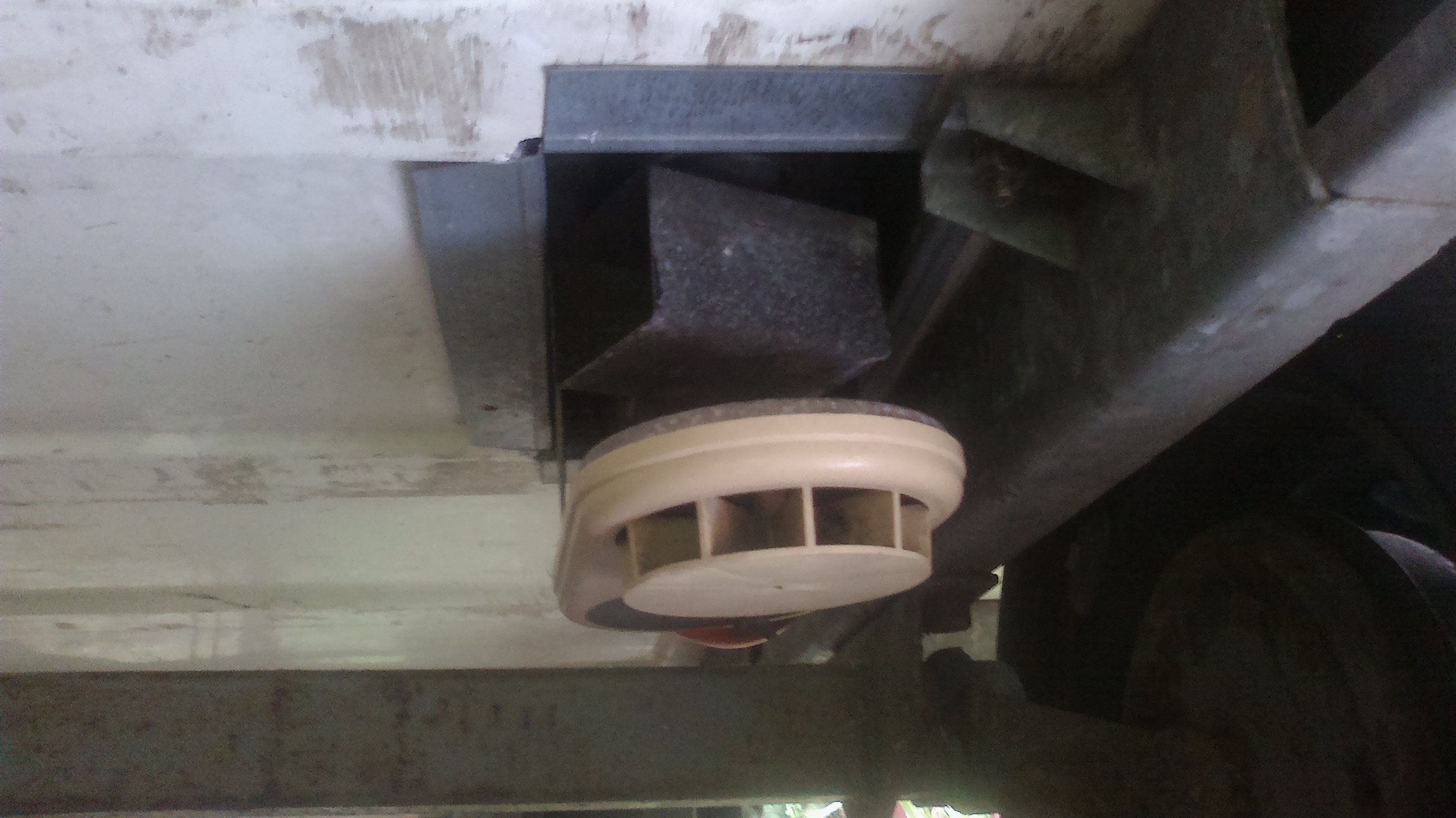

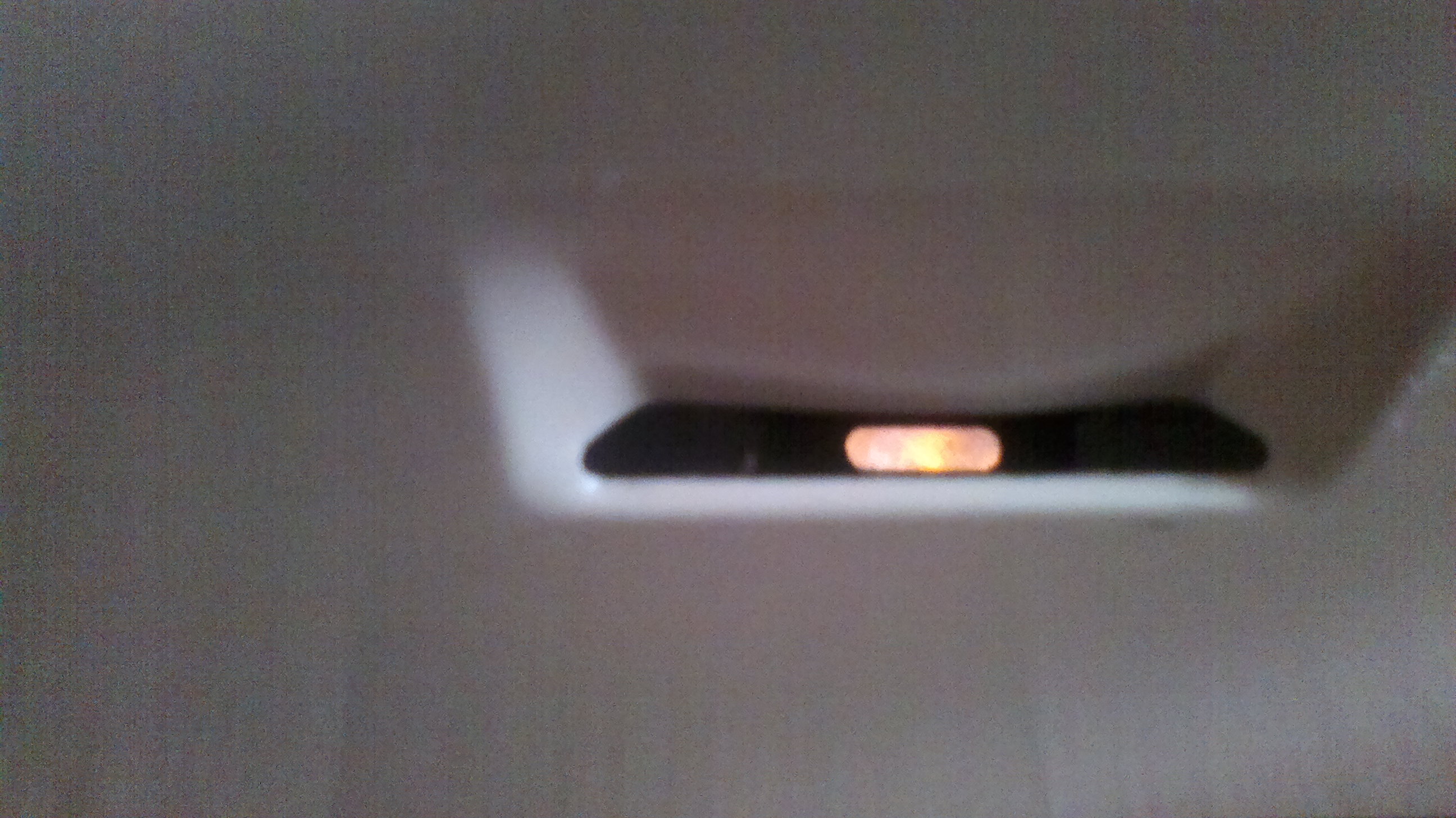

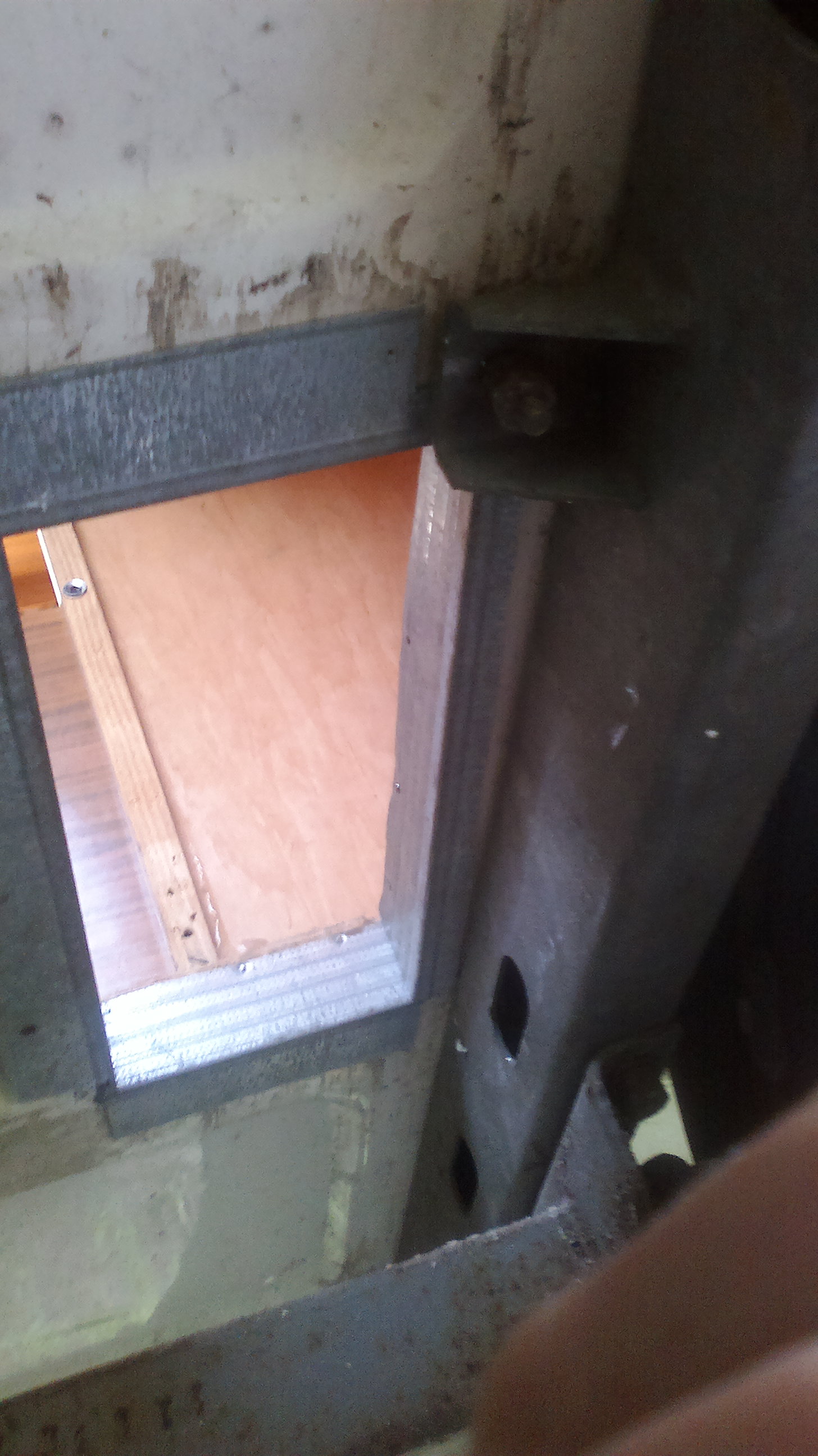

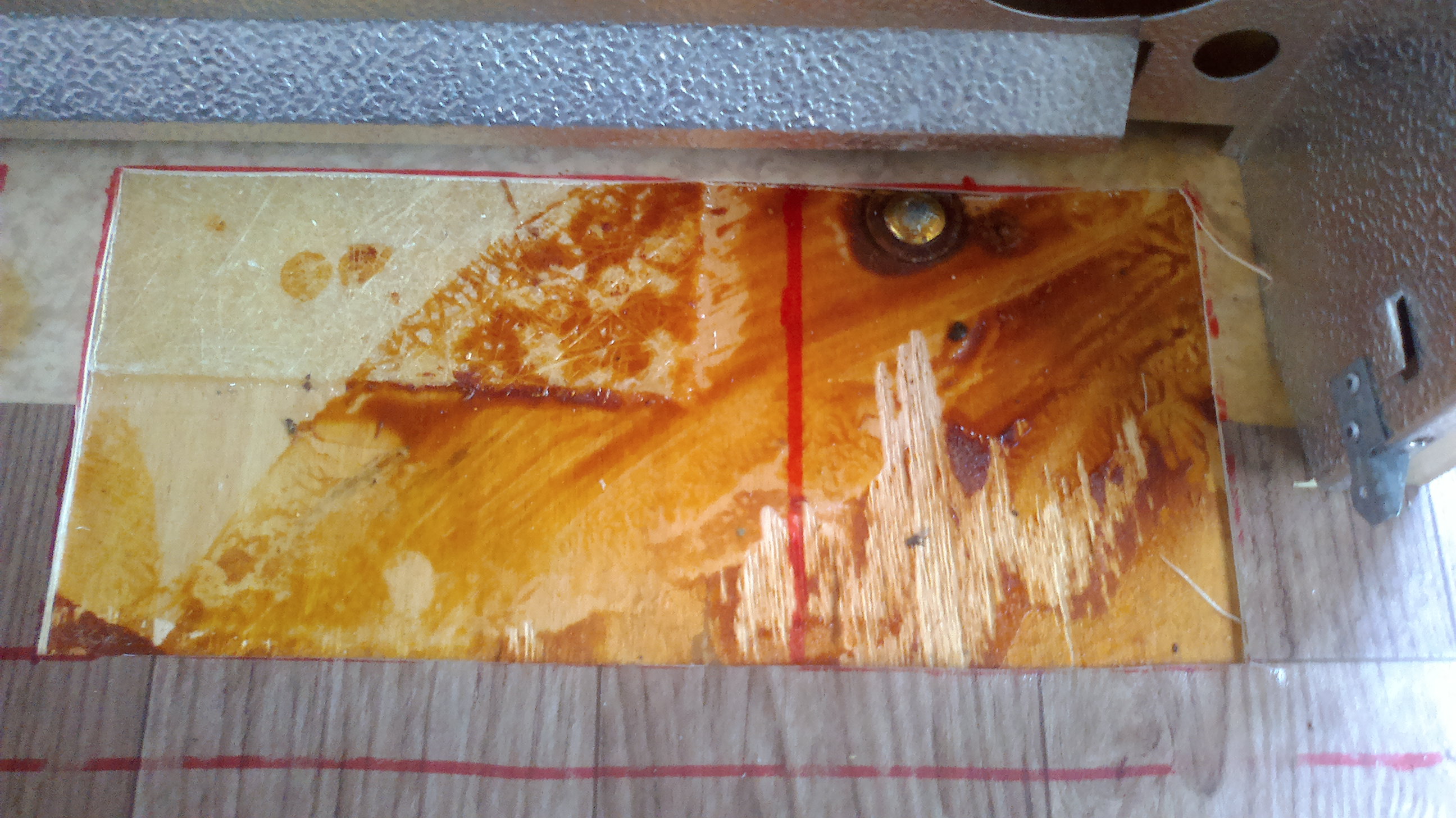

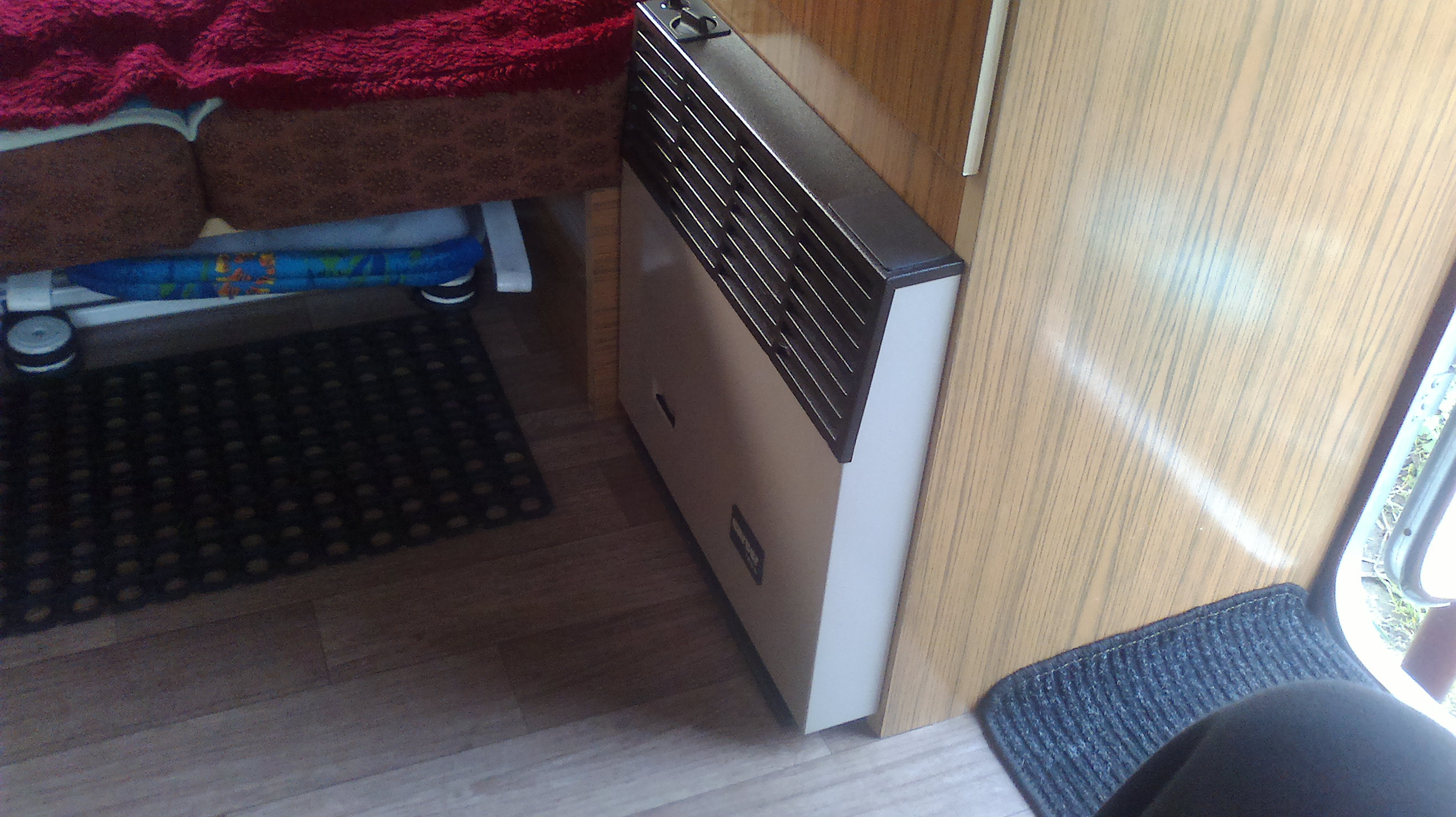

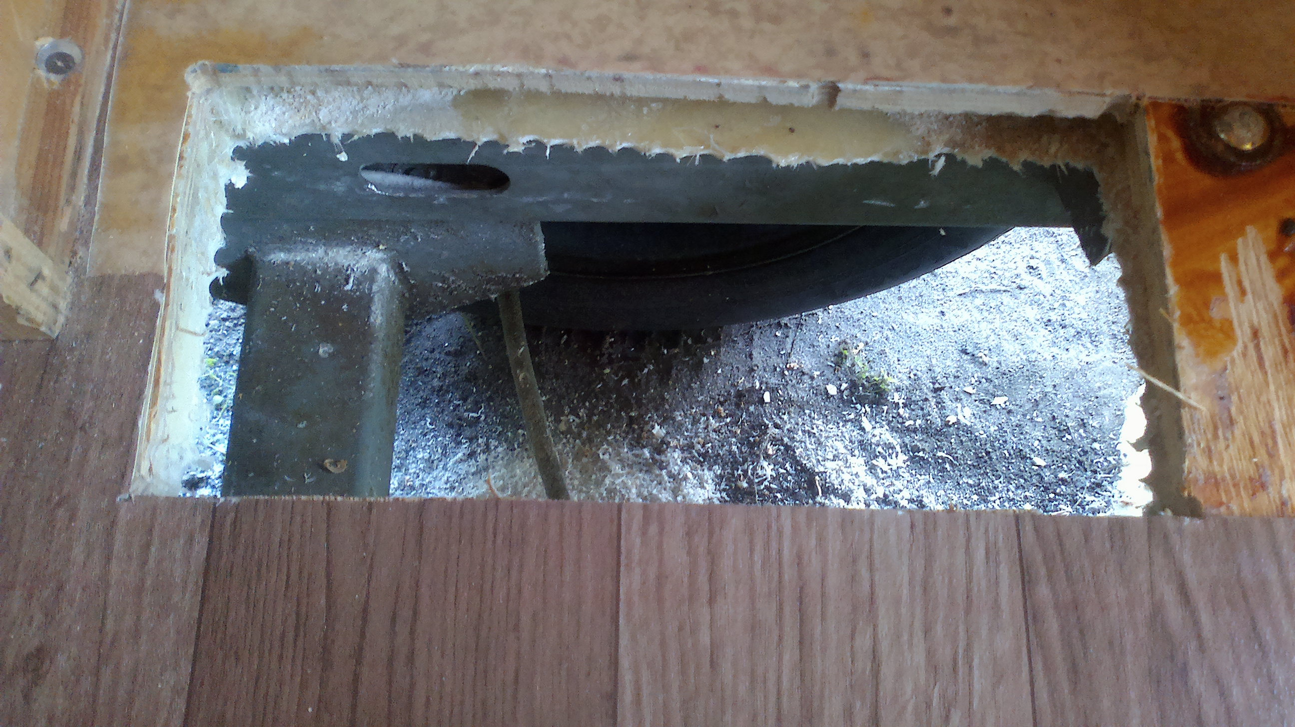

Jest :) :o :wink: :D 5 godzin pracy i działa . Kilka fotek :
miał być z prawej ale trafiło się mocowanie budki do ramy
i jest dziurka
Brzeg otworu obudowałem blachą ocynk z rantem od dołu
widok od dołu
pierwsze grzanie
radość jest ogień
efekt końcowy
