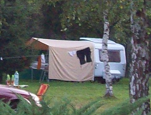

Kiedyś miałem coś takiego :
http://www.fanklub-niewiadowek.com/niew ... ionki.html
"daszek'"
Aktualne podeślę później

Ja będąc w Chorwacji korzystałem z takiego przedsionka. W tej chwili pozdbył bym się ciężkiego stelaża i zamienił bym go na rurki z włókna szklanego.
Korzyści są dwie, dużo mniejsza masa i o wiele szybciej i łatwiej rozłoży się przedsionek.
