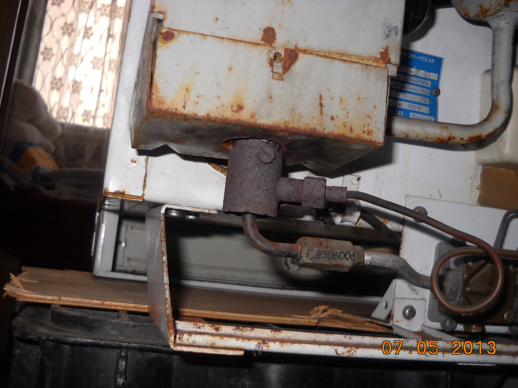

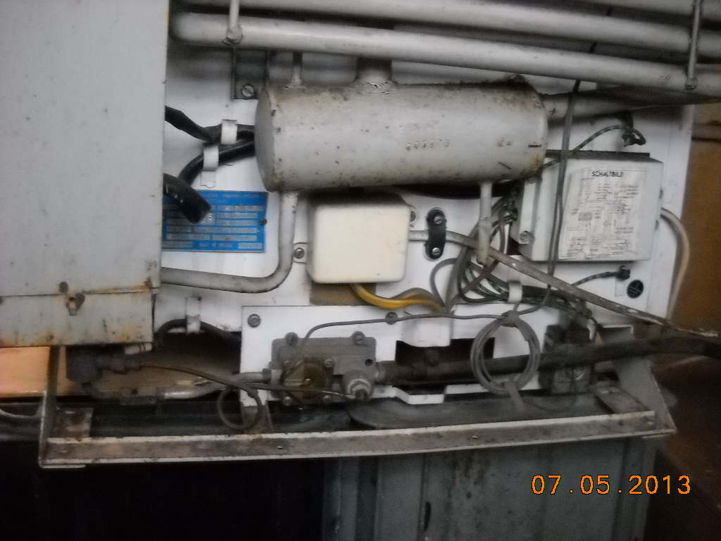

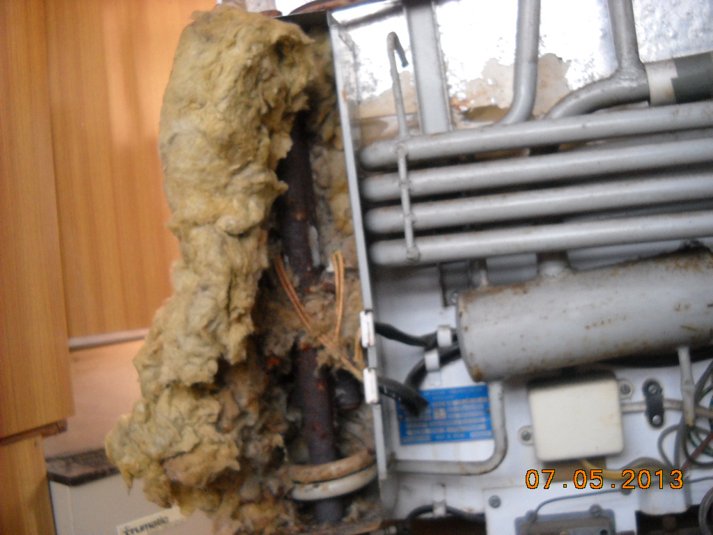

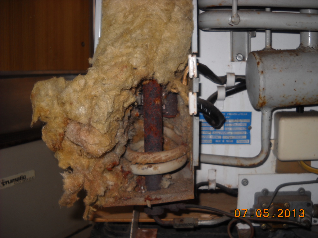

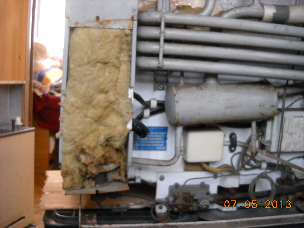

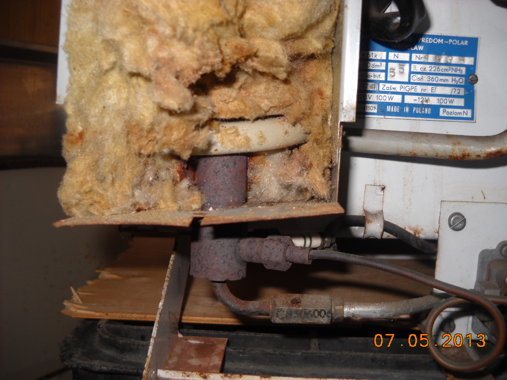

Już chyba wiem co jest ( było ) nie tak
A najpierw fotki moje lodówki od tylca
(325.28 KiB) Pobrany 545 razy
(330.05 KiB) Pobrany 545 razy
(325.38 KiB) Pobrany 545 razy
(324.37 KiB) Pobrany 545 razy
(324.75 KiB) Pobrany 545 razy
(330.42 KiB) Pobrany 545 razy
Re: lodówka nie chłodzi na LPG
Postautor: Paczek » środa, 8 maja 2013, 12:26
" Nie chwal dnia przed zachodem słońca "
Nie chcę mówić , że jest już OK , ale mam nadzieję , że to było to .
Po rozpakowaniu całego układu zauważyłem że ktoś ( chyba monter w fabryce lodówek ) tak dokładnie napakował tej wełny że odizolował również kominek od wężownicy. I chyba dlatego lodówka nie chłodziła na LPG. Piszę chyba bo teraz działa od godziny i zaczyna być dobrze . Wężownica zaczyna być ciepła , więc jest nadzieja.
Dziękuje Radku i Heniu za poradę.
Dam znać wieczorem czy w końcu jogurt się schłodził ......

I tak Dupa.
Nie śmiga i koniec
Komin się nagrzewa jak diabli ( nawet poparzyłem się w palec ) ale jakoś tak słabo przekazuje ciepło do wężownicy.
Właśnie nie mogę tego ogarnąć- komin gorący , wężownica delikatnie ciepła

Wyczyść komin w środku i na zewnątrz, jak możesz to zbliż bardziej do siebie wężownicę i komin. Ewentualnie zastosuj jakiś termoprzewodnik między kominem a wężownicą - kleje, lub nawet folię aluminiową. Jak już to zrobisz to owiń wężownicę taśmą alu do kominków i do skrzyneczki napchaj wełny. Musi ruszyć ....
Wyjmij termoparę i zobacz czy nie ma zatkanej dyszki "małego obiegu" - może jakiś syf się zebrał i palnik nie działa pełną mocą.

Postautor: Paczek » piątek, 10 maja 2013, 06:59
BIGL pisze:Wyczyść komin w środku i na zewnątrz, jak możesz to zbliż bardziej do siebie wężownicę i komin. Ewentualnie zastosuj jakiś termoprzewodnik między kominem a wężownicą - kleje, lub nawet folię aluminiową. Jak już to zrobisz to owiń wężownicę taśmą alu do kominków i do skrzyneczki napchaj wełny. Musi ruszyć ....
NO niby tak - tylko zerknij jaka korozja . Przecież te śrubki zaraz się ukręcą.
Szczególnie strach ruszać tych przy palniku
Już kiedyś tak załatwiłem :(

Postautor: BIGL » piątek, 10 maja 2013, 09:15
Tam gdzie jest najbardziej skorodowane to nie ruszaj (chodzi mi o przewody), dobrze by było jednak odkręcić cały palnik od tej rury - wtedy bez większej ingerencji będziesz mógł go oczyścić i sprawdzić działanie. Przedmuchaj wszystkie przewody kompresorem lub pompką , oczyść sitko itp. Bezpieczeństwo jest najważniejsze i tej instalacji musisz być pewny na 100%
Może ta rura kominowa na górze jest tak przeżarta że ruda nie przewodzi ciepła - zbadaj śrubokrętem itp. ? Wstaw fotkę po oczyszczeniu z tej izolacji, chodzi mi o to miejsce gdzie komin styka się z wężownicą.
