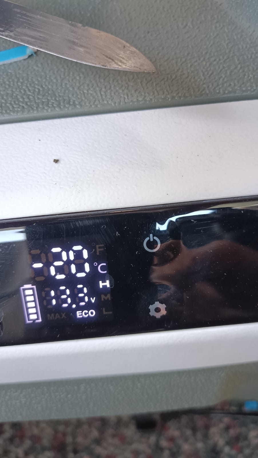

Najważniejsze na czym mi zależało to żeby wiedzieć ile prądu ciągnie dodatkowa lodówka w trybie zamrażarki, a właściwie jaki jest bilans ładowania i poboru więc postanowiłem ją podłączyć pod wyjście Load z Victrona. Dorobiłem więc porządne gniazdo 12V na grubych przewodach i podłączyłem lodówkę wczoraj koło 17-18 po południu. Lodówka oczywiście po mniej więcej godzinie zeszła do -20,
a aku niewzruszenie pokazywał 100% :o
Największy szok przeżyłem jednak dzisiaj rano, bo lodówka nadal trzyma -20 a woltomierz na niej pokazuje identyczną wartość jak na powyższej fotce. Biorąc po uwagę godzinę o której ją uruchomiłem i to że z solra o tej porze leciało może 1A to wynik mnie zaskoczył. Dzisiaj pełne słońce więc wieczorem będzie można ocenić czy bilans energetyczny jest na + czy -.

Doba minęła na plus 8-)
