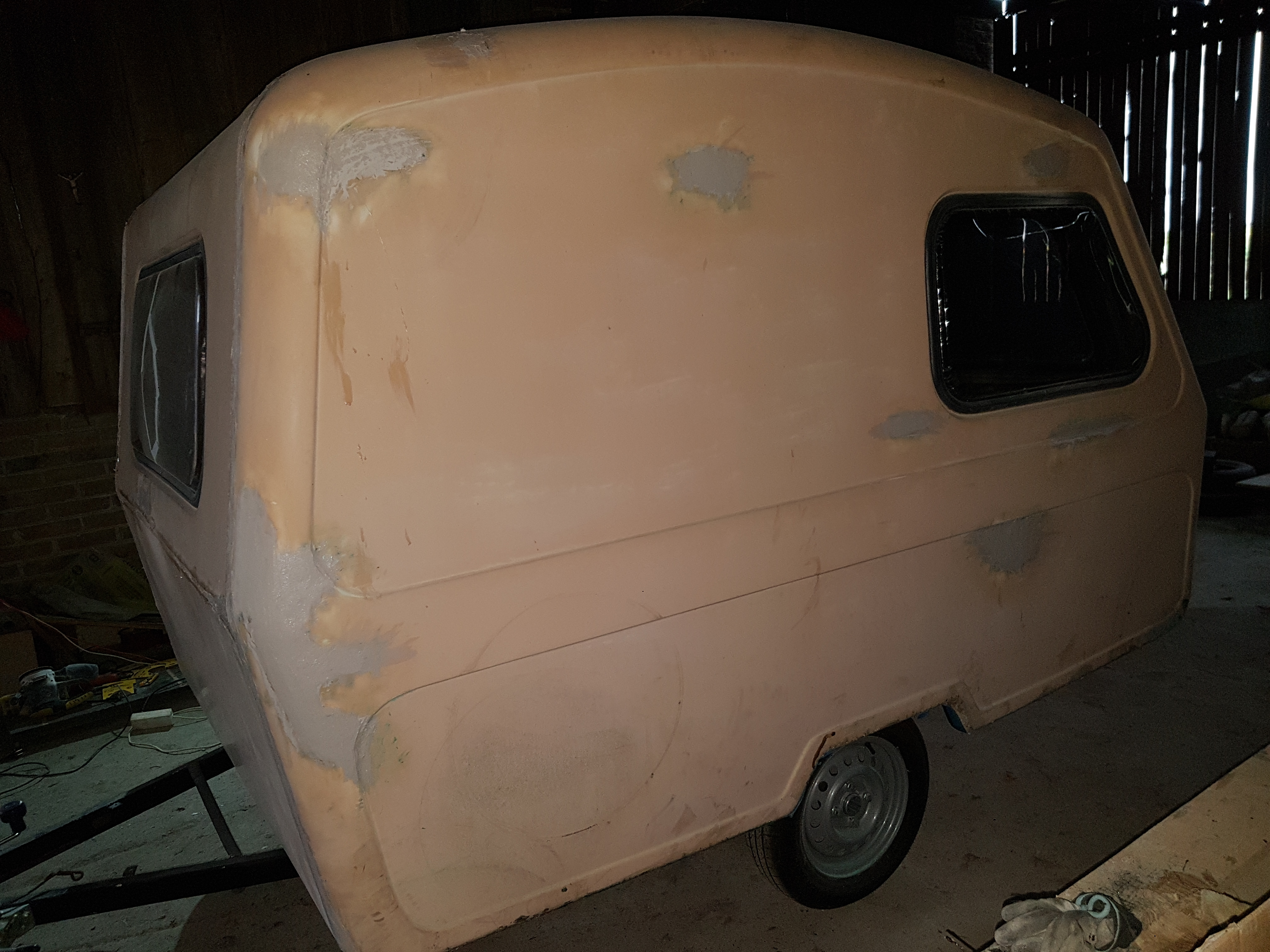

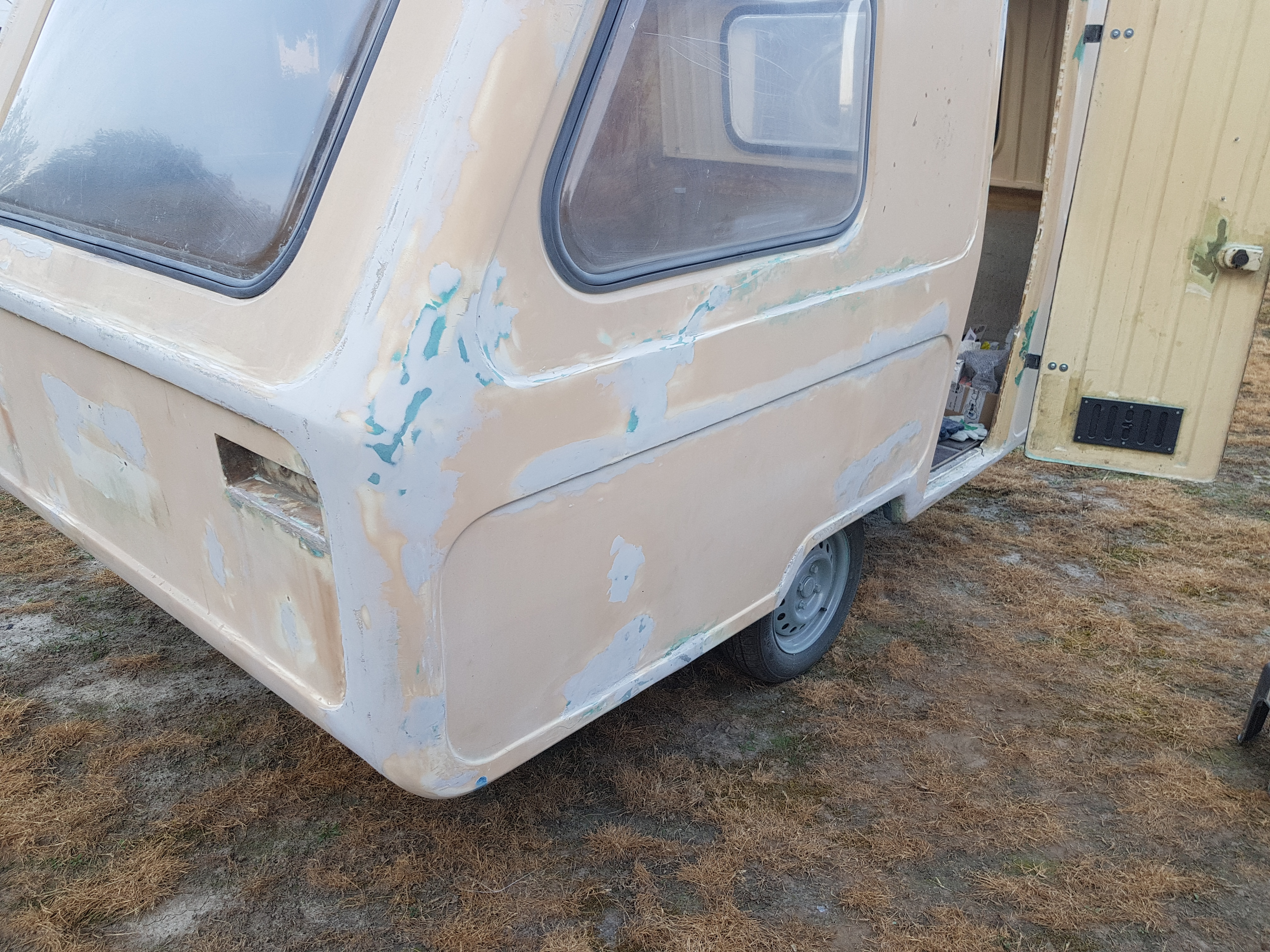

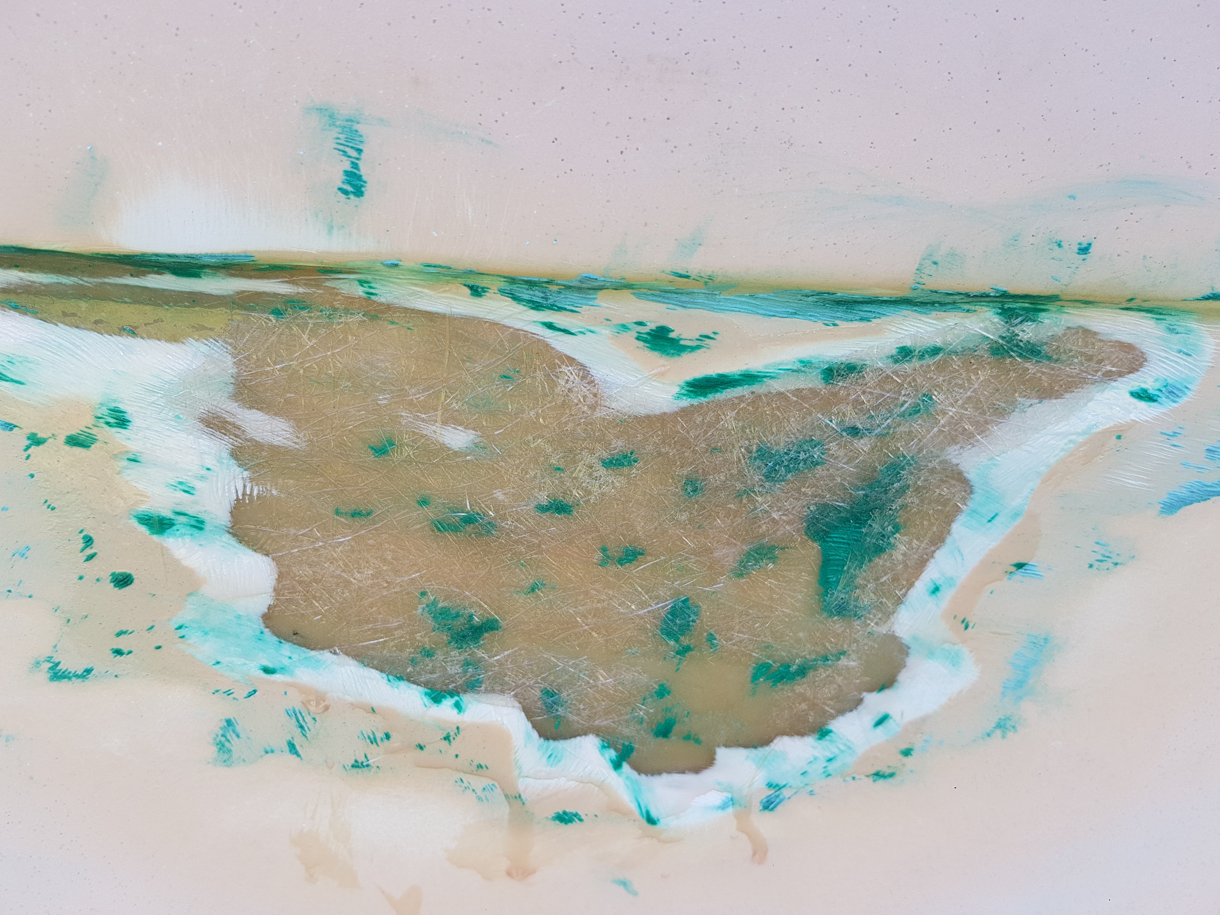

Mała aktualizacja moich wypocin nie myślcie, że zaniechałem projektu. Mało czasu jak zawsze a każdą wolną chwilę staram się wykorzystać a terminy gonią. I tak po wydarciu poprzedniej szpachli która nie wyschła w te miejsca wlaminowałem matę szklaną na żywicę a po wyschnięciu szpachlowalem Sealine. I tak szpachlowane już dwa razy. Zupełnie inna szpachla i inna praca, idzie jak masełko :lol:.
Wlaminowane maty.
Szpachowanie.
Drugie szpachlowanie. Jakoś to zaczyna wygladać.

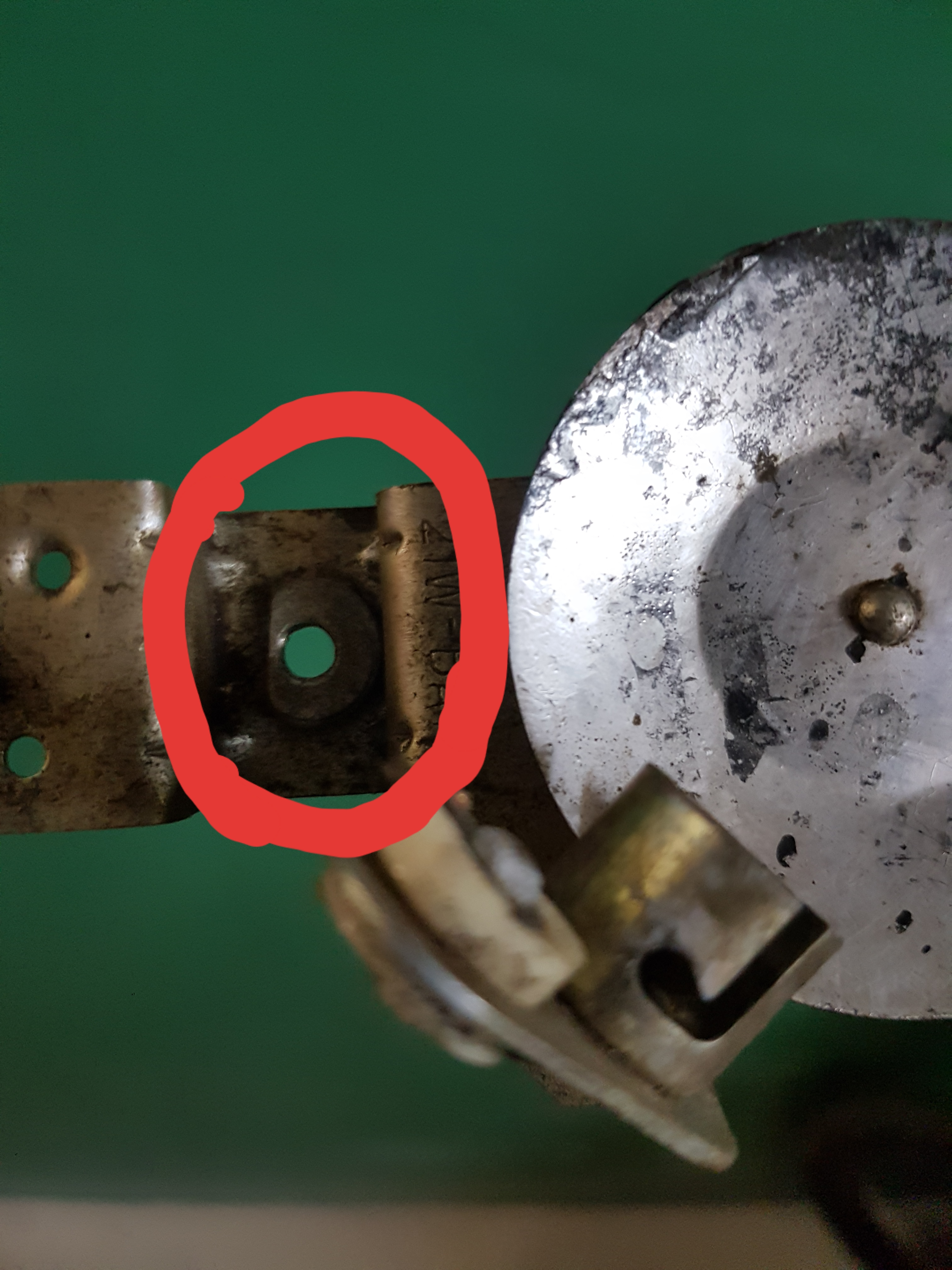

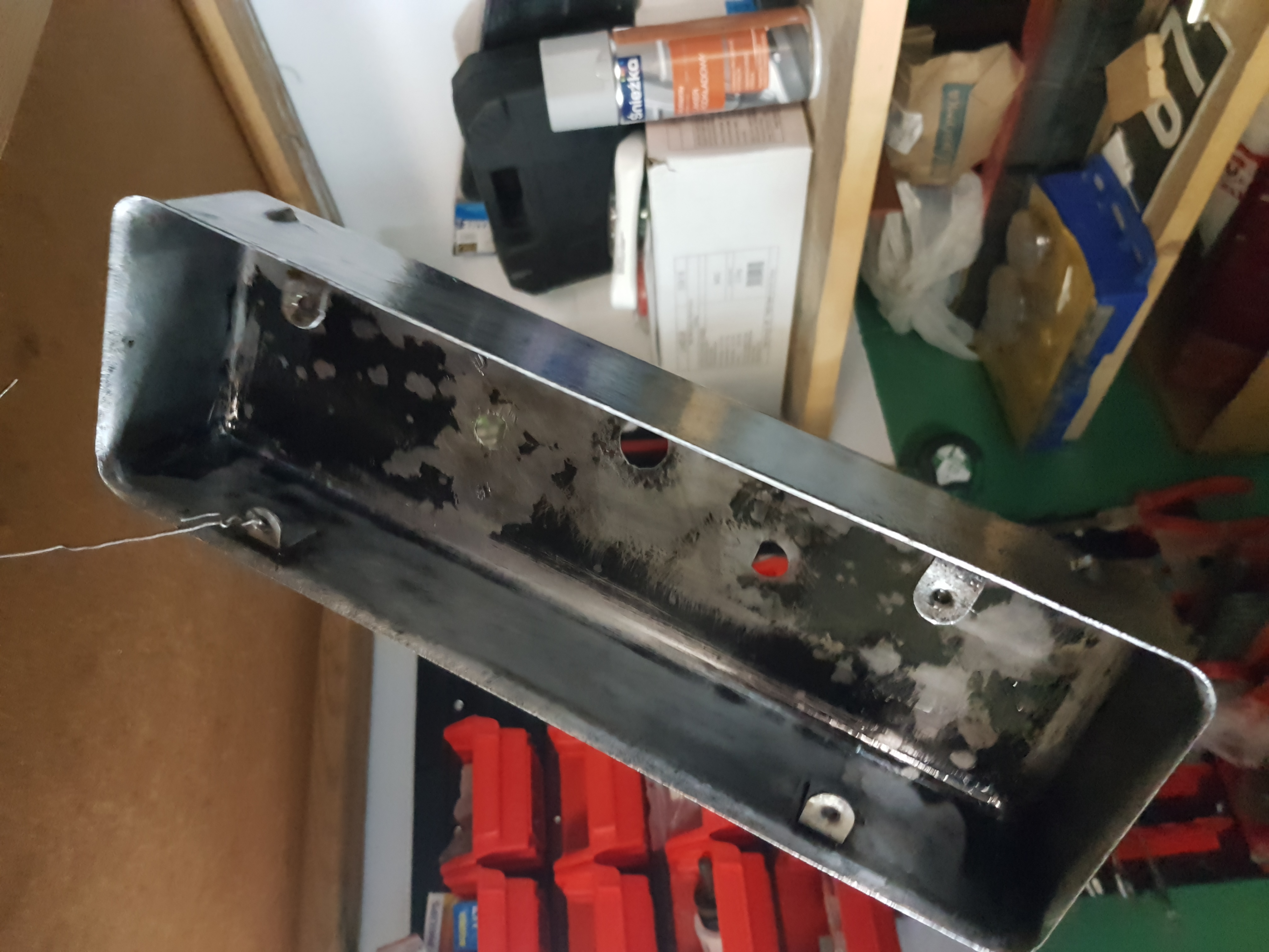

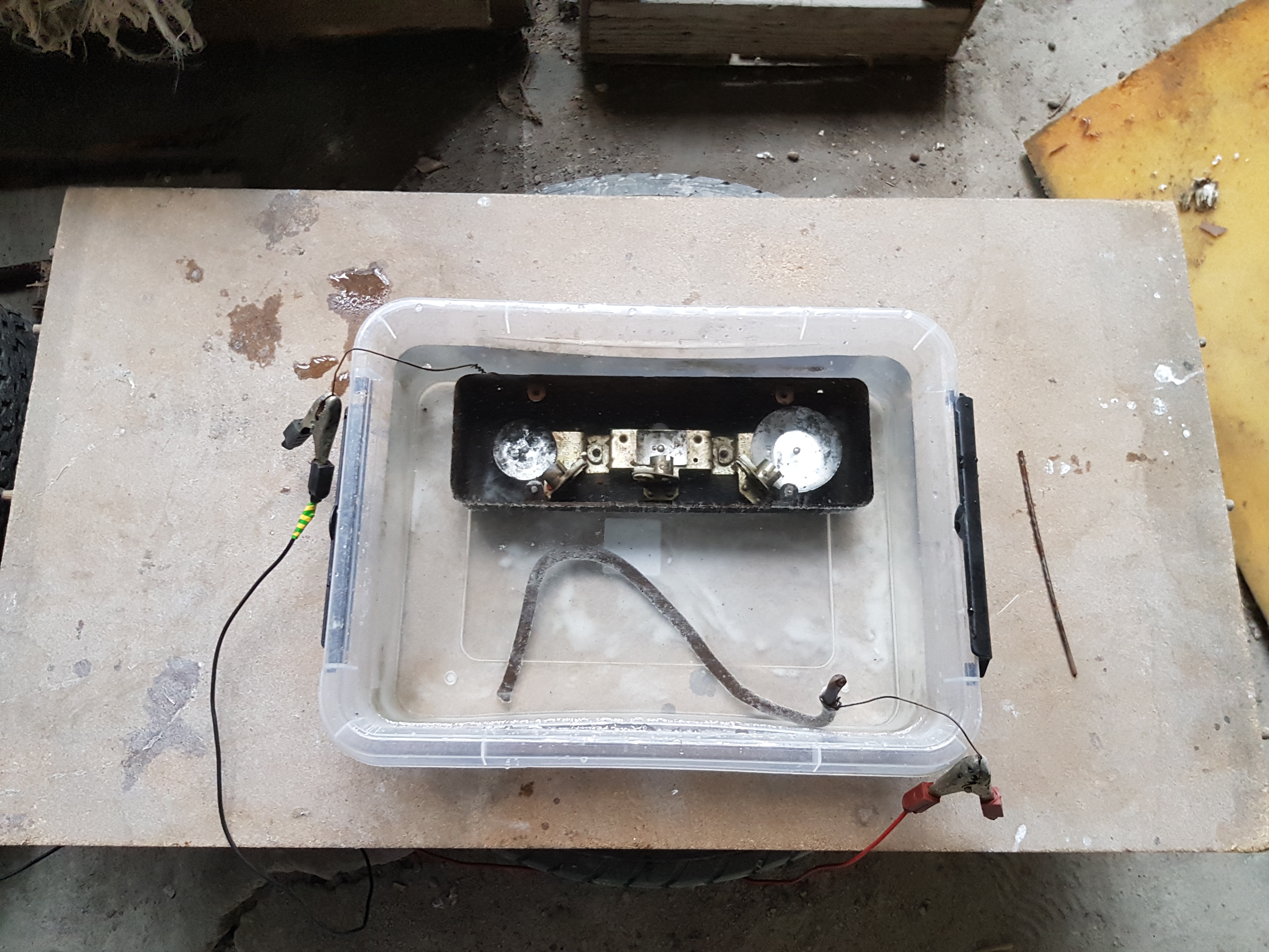

Zabrałem się też za regenerację lamp tylnych. Będą oryginalne. Jedną udało się kupić w dobrym stanie, druga odnaleziona do regeneracji. Rozbieranie, elektroliza, czyszczenie rdzy, i narazie pomalowana odrdzewiaczem. I tu pytanie - musiałem wyjąć wkład. A wkład zamontowany do obudowy na stałe jest za pomocą... ? To tuleja poziomująca czy nitonakręta rozprężna m6 ? Chyba to drugie ale pewny nie jestem. Jeśli ktoś odnawiał lampy czytaj wykłady to jak reanimowaliscie odbłyśniki? Jest jakieś "pazłotko" ;) w spray-u. Pozdrawiam.
Elektroliza.

Akurat odbłyśników nie reanimowałem ale srebrny lakier (z połyskiem) kupisz w każdym markecie budowlanym albo z farbami.

Slawek_C pisze:Akurat odbłyśników nie reanimowałem ale srebrny lakier (z połyskiem) kupisz w każdym markecie budowlanym albo z farbami
Myślisz, że to wystarczy :?: ja bardziej mysłałem o zastosowaniu aluminium albo ocynku w spray-u ale znam sie na tym, jednak chyba musi być coś odpornego i nieutleniajacego się ale dzięki za podpowiedź.

Postautor: Murano » niedziela, 7 maja 2023, 19:33
KajmanLLE pisze:
Są firmy zajmujące się regeneracją odbłyśników natryskowym chromem ale nie wiem czy przy tylnym oświetleniu to jest konieczne. Ocynk srebrzysty w aerozolu wystarczy.

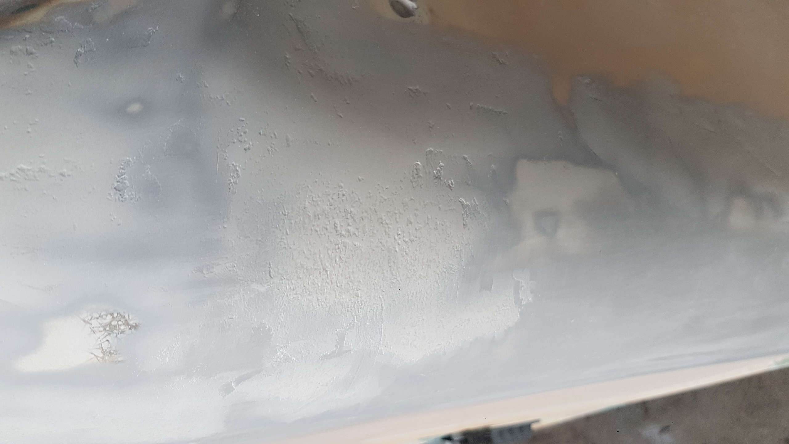

Mała aktualizacja. Szpacholwanie i szlifowanie. Już 3 razy i mnie szlak trafia bo w dalszym ciągu pojawiają się drobne nierówności i dziurki. Docierałem to papierem 100 później 150. Pytanie. Czy coś źle robię? Wy jakim paierem docieraliście swoje przyczepki? Chodzi mi o gradację. Pozdrawiam.
Restore N 126 e 76'
Posty: 7169
Re: Lecimy z tematem czyli Remont i rzucanie zaklęć
Postautor: Murano » środa, 31 maja 2023, 05:15
Szpachlę trzeba potraktować gradacją dużo drobniejszą na koniec. Dobrze jest kontrolnie odtluścić i zapylić ciemnym podkładem, potem szlif gradacją 400-500 i wszystko będzie widać. Po zapodkładowaniu można przejechać całość papierem 800-1000.

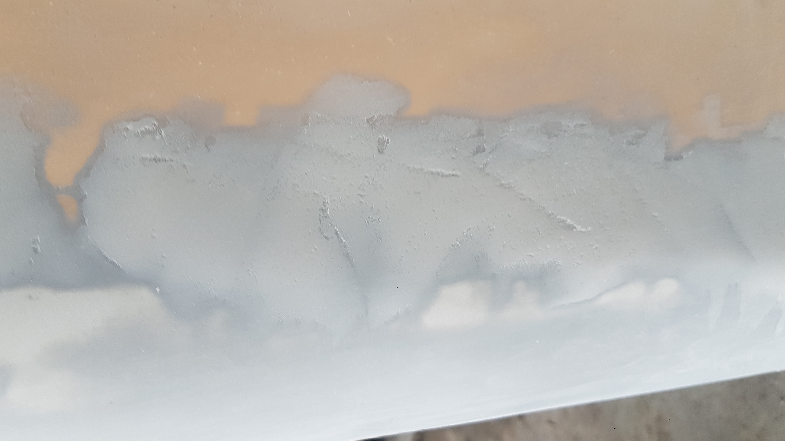

Postautor: KajmanLLE » niedziela, 9 lip 2023, 13:26

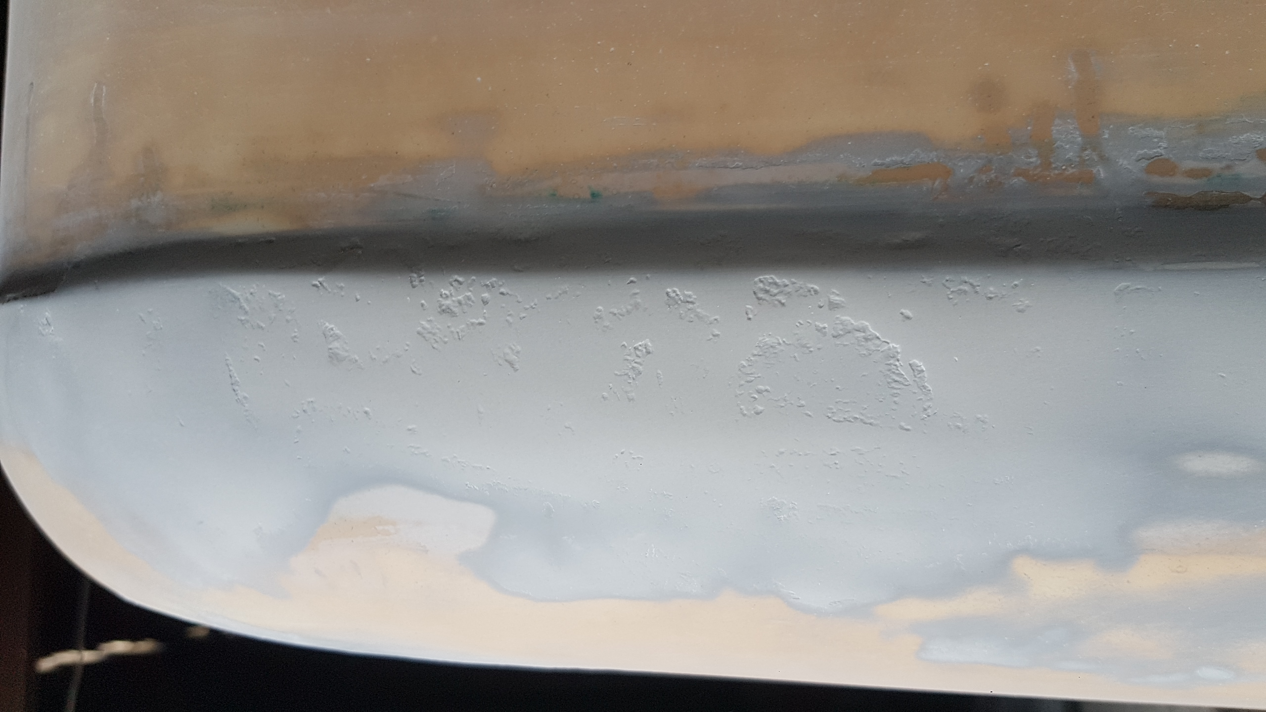

Hey. Piszę ponownie o poradę odnośnie docierania. Kolejny raz szpachlowałem i znowu wychodzą dziurki albo zapadliska. Docieram, a to ręcznie, a to oscylacyjną i papierem 240 i próbowałem na mokro papierem 320 nawet i 800 spróbowałem i ..uj. Może tu jest jakiś lepszy fachowiec od szpachli niż Ci na grupie facebukowej. Co z tym dalej zrobić? Docierać to na siłę do gładkiego ? A może ta szpachla SeaLine potrzebuje jakiegoś finisha o czym producent nie pisze? 4 razy szpachlowana i efektu nie ma! Co jest nie tak? Kilka miejsc już poleciałem podkładem i jest nawet ok ale reszta tragedia.
Na czerwono to jest nawet ok.
Restore N 126 e 76'
Posty: 7169
Postautor: Murano » niedziela, 9 lip 2023, 15:36
Na tym etapie warto skorzystać z szpachli finish. Poza tym ja bym to dotarł jeszcze. Kolejna warstwa szpachli musi być kładziona na totalnie bezpyłową powierzchnię. Jeśli w dziurkach zostanie pył lub szłam po szlifowaniu to nic się tam nie przyjmie.
