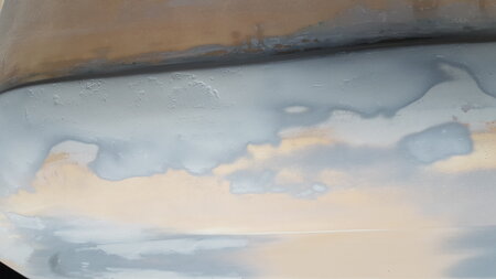

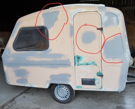

Mała aktualizacja. Szpacholwanie i szlifowanie. Już 3 razy i mnie szlak trafia bo w dalszym ciągu pojawiają się drobne nierówności i dziurki. Docierałem to papierem 100 później 150. Pytanie. Czy coś źle robię? Wy jakim paierem docieraliście swoje przyczepki? Chodzi mi o gradację. Pozdrawiam.
Restore N 126 e 76'
Re: Lecimy z tematem czyli Remont i rzucanie zaklęć
Szpachlę trzeba potraktować gradacją dużo drobniejszą na koniec. Dobrze jest kontrolnie odtluścić i zapylić ciemnym podkładem, potem szlif gradacją 400-500 i wszystko będzie widać. Po zapodkładowaniu można przejechać całość papierem 800-1000.

Hey. Piszę ponownie o poradę odnośnie docierania. Kolejny raz szpachlowałem i znowu wychodzą dziurki albo zapadliska. Docieram, a to ręcznie, a to oscylacyjną i papierem 240 i próbowałem na mokro papierem 320 nawet i 800 spróbowałem i ..uj. Może tu jest jakiś lepszy fachowiec od szpachli niż Ci na grupie facebukowej. Co z tym dalej zrobić? Docierać to na siłę do gładkiego ? A może ta szpachla SeaLine potrzebuje jakiegoś finisha o czym producent nie pisze? 4 razy szpachlowana i efektu nie ma! Co jest nie tak? Kilka miejsc już poleciałem podkładem i jest nawet ok ale reszta tragedia.
Restore N 126 e 76'
Na tym etapie warto skorzystać z szpachli finish. Poza tym ja bym to dotarł jeszcze. Kolejna warstwa szpachli musi być kładziona na totalnie bezpyłową powierzchnię. Jeśli w dziurkach zostanie pył lub szłam po szlifowaniu to nic się tam nie przyjmie.
