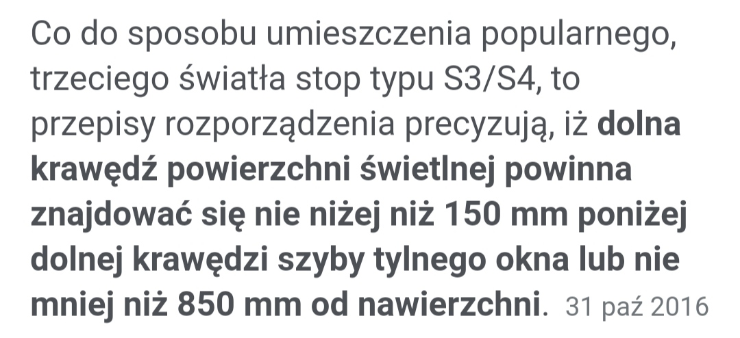

https://allegro.pl/oferta/bezprzewodowy ... 2025309589
Wygląda na to (szybkie szukanie), że można dać dwa stopy jeśli są drzwi, ale możliwie blisko siebie (tu muszę doczytać). Rogi budy odpadają.

Murano, z przeklejonego przez Ciebie fragmentu nie wynika aby można było dać dwa dodatkowe stopy, S1 i S2 to "standardowe" światła. Dodatkowe stopy to S3/S4. Widzę że wątek jest na forum diagnostów, przejrzę co o tym mówią.

stachu_gda pisze:Murano, z przeklejonego przez Ciebie fragmentu nie wynika aby można było dać dwa dodatkowe stopy, S1 i S2 to "standardowe" światła. Dodatkowe stopy to S3/S4. Widzę że wątek jest na forum diagnostów, przejrzę co o tym mówią.
To tylko nomenklatura. S1/S2 są obowiązkowe. 3 i 4 nie. Ale nie ma przeciwwskazań do ich zamontowania.

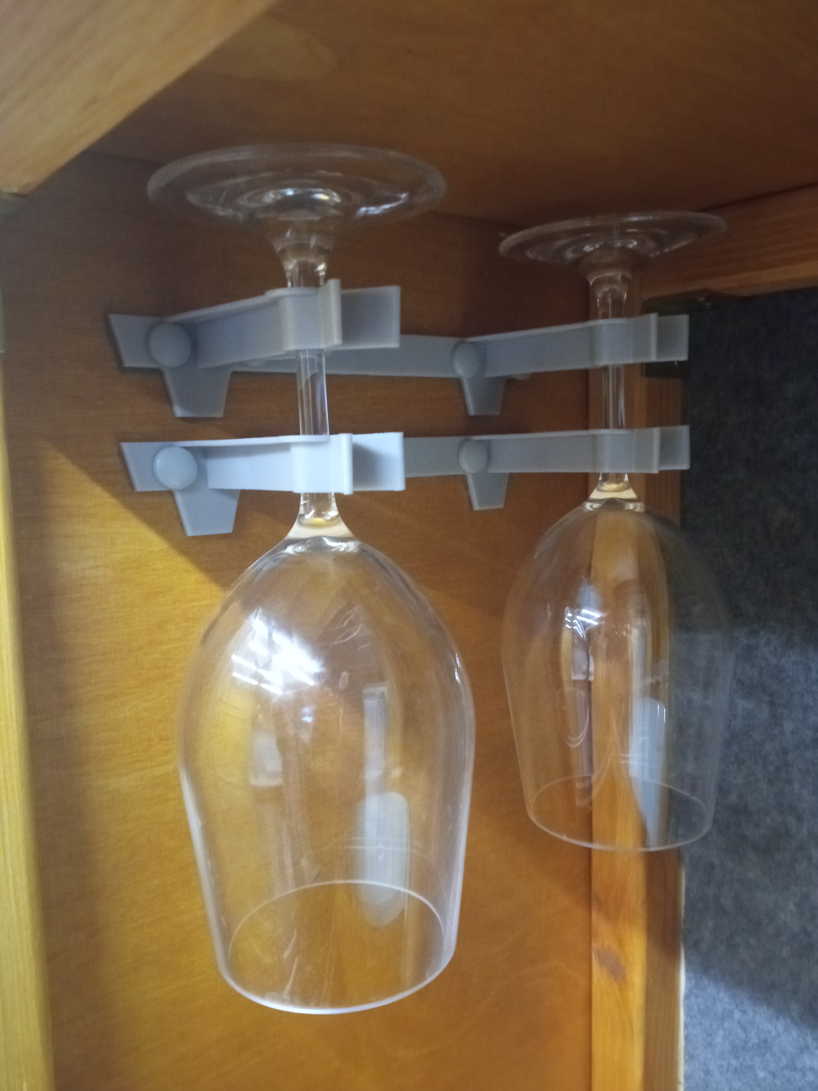

Po pierwsze, na urlopie stwierdziliśmy, że będąc w Niemczech fajnie byłoby wypić jakiegoś ichniego winiacza. Z kubków termicznych niestety smakowało średnio
Na wyposażenie kamperka wpadły więc dwa kieliszki do wina. Są to kieliszki kamperowe, których kamperowość polega na tym, że wykonano je ze szkła akrylowego, czyli mówiąc bez ogródek z plexi. Nie jest to szczyt elegancji, ale wiadomo - ma się nie tłuc. Jako że wszystko ma mieć w aucie swoje miejsce, szarpnęliśmy się na specjalnie uchwyty (a jakże, kamperowe
) do zamocowania ich na ścianie. Wyszło przyzwoicie, tzn. funkcjonalnie.

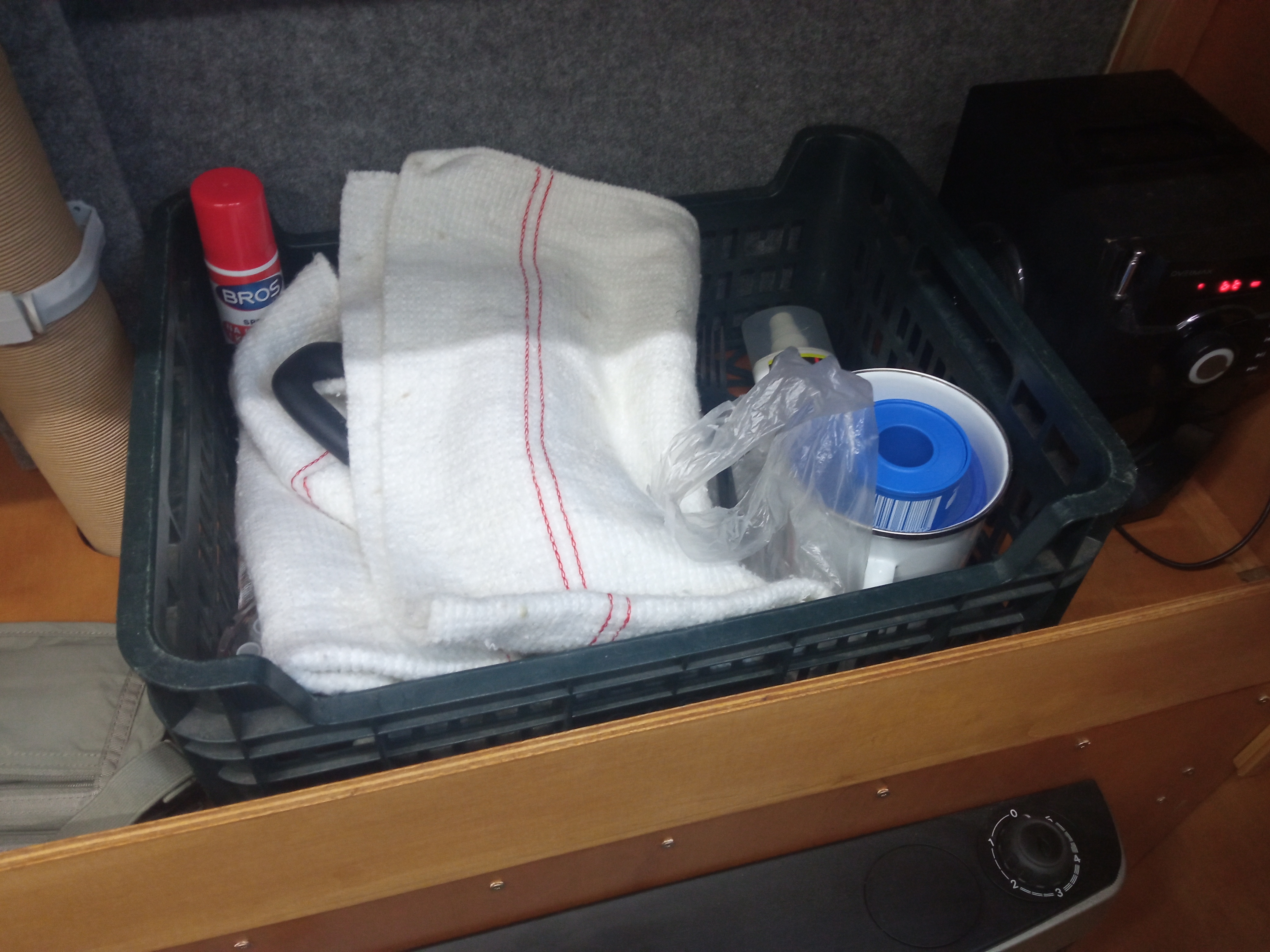

Druga rzecz, którą pewnie część z Was widziała na zlocie kajakowym. W roli organizerów, na półkach nad trumą wylądowały przykręcone do tychże półek plastikowe skrzynki na owoce. Miało to być doraźne rozwiązanie na wyjazd urlopowy, ale jak większość prowizorek okazało się być na tyle praktycznym i wygodnym, że zostaje na stałe. Skrzynka na owoce jest tania, wytrzymała, odpowiednio wysoka aby większe rzeczy nie latały po półkach, i co ciekawe idealnie pasuje do głębokości naszych półek
Jednym słowem doskonale pomaga ogarnąć półkowy pierdolnik.
