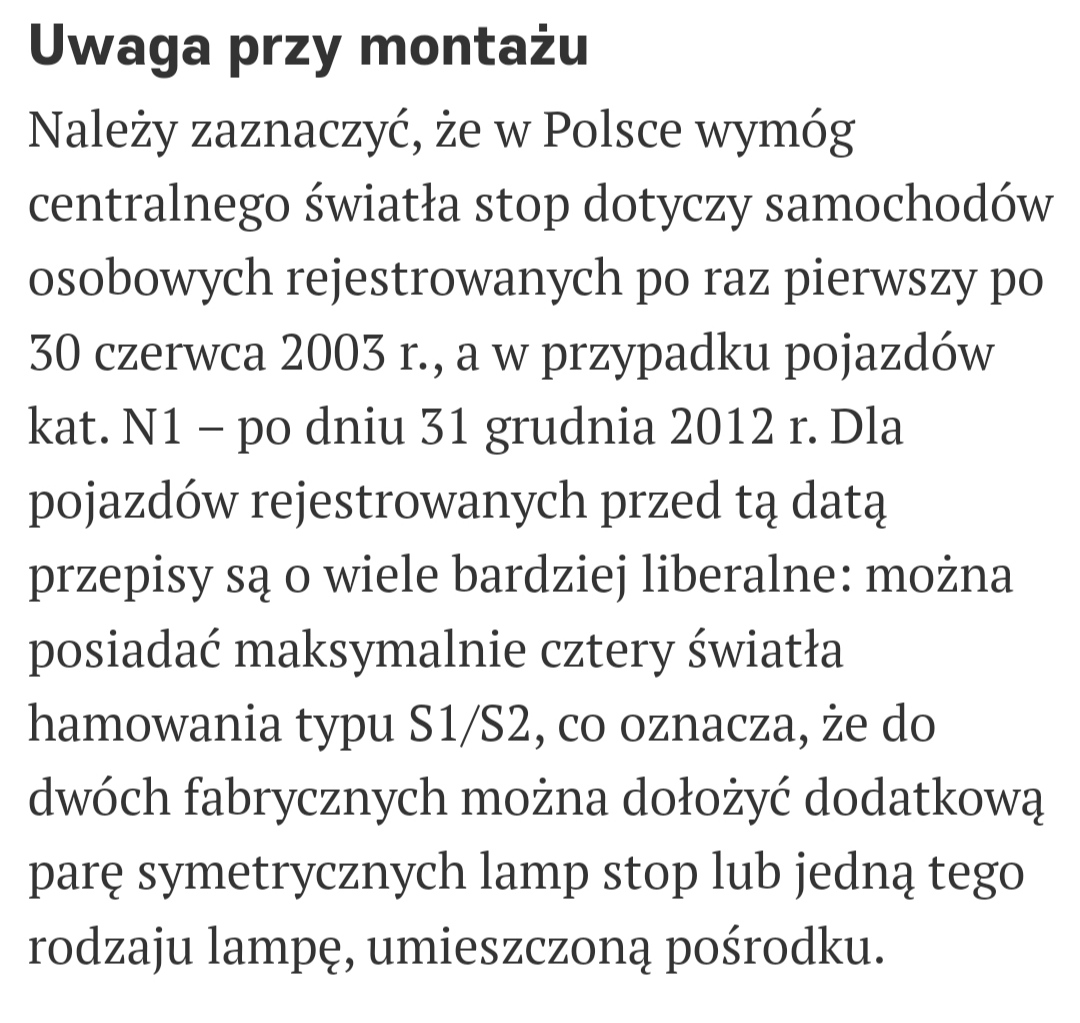

Dwa na górze, symetryczne fajnie by wyglądały ale nie wiem co na to przepisy. Trzeba sprawdzić.
Re: Żółta pszczółka czyli budujemy domek na pocztówce
A ja dalbym na rogach budy, nie drzwiach. Tylko jak wyżej, co na to przepisy...

A ja bym dał pod tablicą rejestracyjną. Widzę, że powinno się zmieścić.
1. Jest na wysokości wzroku kierowcy jadącego z tyłu
2. Nie będzie problemu z przeprowadzaniem przewodu przy zawiasie i ewentualnym załamywaniem po kilku latach

Wygląda na to (szybkie szukanie), że można dać dwa stopy jeśli są drzwi, ale możliwie blisko siebie (tu muszę doczytać). Rogi budy odpadają.

RAFALSKI pisze:Dwa na górze, symetryczne fajnie by wyglądały ale nie wiem co na to przepisy. Trzeba sprawdzić.
Spokojnie....
kooba pisze:A ja bym dał pod tablicą rejestracyjną. Widzę, że powinno się zmieścić.
Niestety może być problem z warunkami technicznymi (wysokość)
Wal dwa na górze drzwi i będzie git! Jedno tak średnio będzie wyglądać .

Murano, z przeklejonego przez Ciebie fragmentu nie wynika aby można było dać dwa dodatkowe stopy, S1 i S2 to "standardowe" światła. Dodatkowe stopy to S3/S4. Widzę że wątek jest na forum diagnostów, przejrzę co o tym mówią.
stachu_gda pisze:Murano, z przeklejonego przez Ciebie fragmentu nie wynika aby można było dać dwa dodatkowe stopy, S1 i S2 to "standardowe" światła. Dodatkowe stopy to S3/S4. Widzę że wątek jest na forum diagnostów, przejrzę co o tym mówią.
To tylko nomenklatura. S1/S2 są obowiązkowe. 3 i 4 nie. Ale nie ma przeciwwskazań do ich zamontowania.
