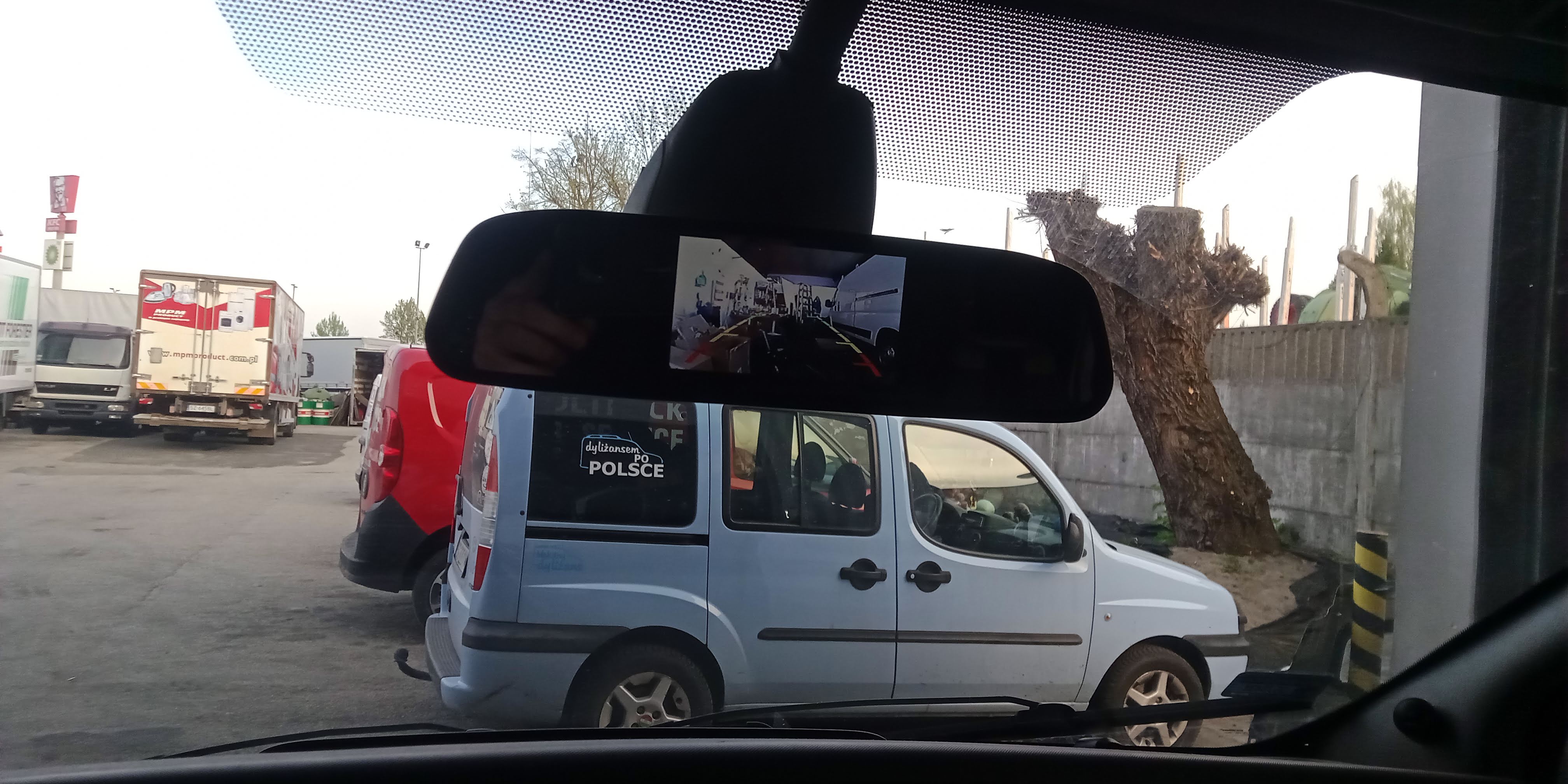

Stelaż podsychał, a ja w międzyczasie podłączyłem w końcu tylną kamerę do lusterka. Zastanawiam się, czy da się jakoś wyłączyć te linie, bo nie są mi do niczego potrzebne. Do cofania będzie druga kamera.

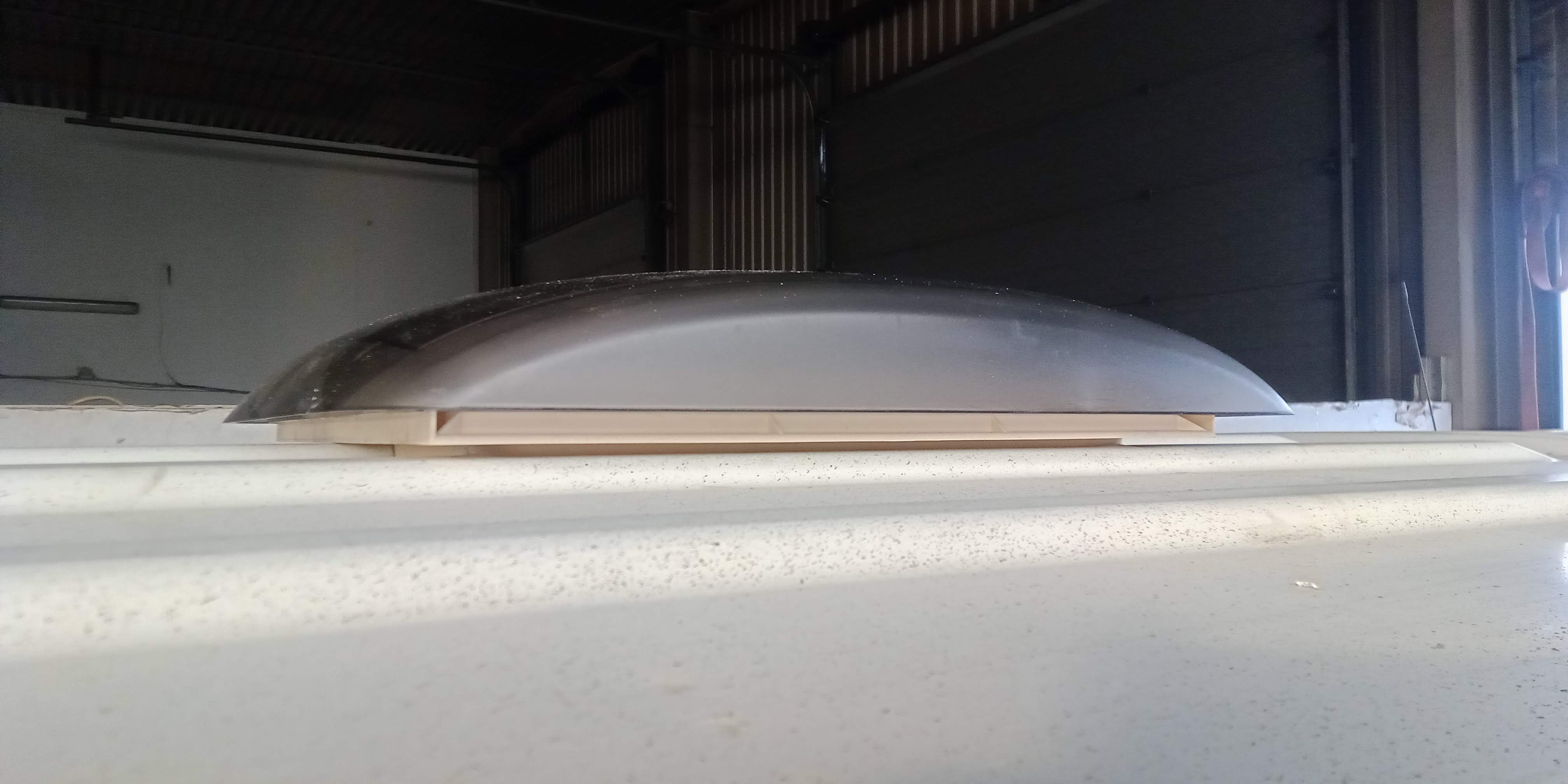

Potem wyciąłem otwór w dachu, do montażu okna dachowego i zrobiłem przymiarkę.
Na koniec przykleiłem drewnianą ramkę.

Linie to kwestia kamery. Jak chcesz je wyłączyć to musisz mieć kamerę dającą taką opcję. Jeżeli kamera to ma to wystają przy niej 2 cienkie kabelki do przecięcia. Jeden to linie, a drugi to lustrzane odbicie.
Re: Opelacja kampervan.
Postautor: oko » niedziela, 1 maja 2022, 10:46
kooba pisze:Linie to kwestia kamery. Jak chcesz je wyłączyć to musisz mieć kamerę dającą taką opcję. Jeżeli kamera to ma to wystają przy niej 2 cienkie kabelki do przecięcia. Jeden to linie, a drugi to lustrzane odbicie.
Tak, już wiem, dokształciłem się ;) Znalazłem już taką kamerę bez linii więc ją po prostu zamienię.

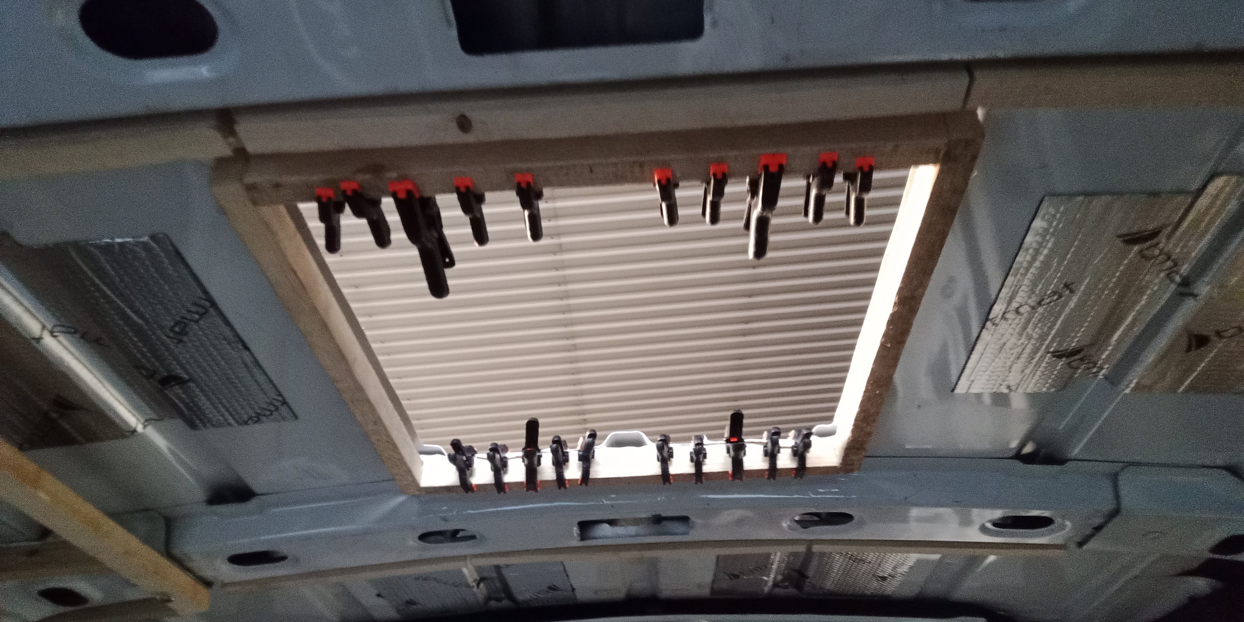

Weekend majowy i kolejne dni po nim były bardzo pracowite. Przede wszystkim skończyłem montaż okna dachowego. Dach w oplu ma strasznie wysokie ryfle, co spowodowało konieczność wypełnienia przestrzeni między oknem a dachem jakimś nieprzemakalnym materiałem. Niestety, do Vivaro nie ma dedykowanych plastikowych ramek wypełniających ryfle, tak jak do np. Ducato. Trzeba było sobie poradzić inaczej. Padło na butylową taśmę dekarską, która pocięta w paski stworzyła takie wypełnienie ryfli.
Tymczasowo założona ramka dolna
Okno przykleiłem Sikaflexem 11FC, a dodatkowo będzie jeszcze przykręcone do ramki drewnianej. Przyklejone okno zabezpieczyłem jeszcze na krawędziach dodatkowymi szerokimi paskami taśmy butylowej, ale oczywiście nie zrobiłem zdjęcia.

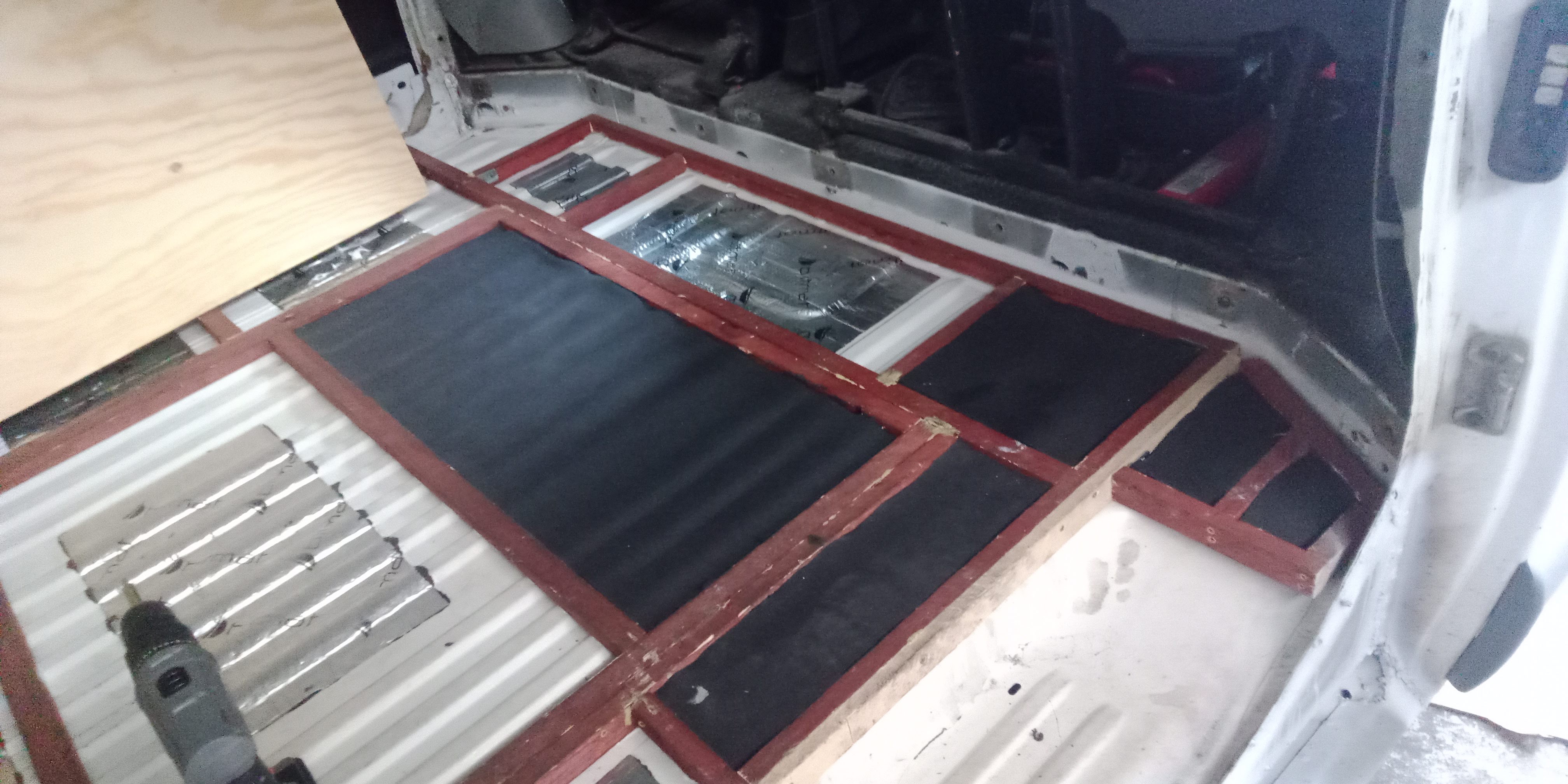

Następna na tapetę poszła podłoga, a konkretnie wklejenie pianki 19mm w stelaż
Na koniec nakleiłem na cały stelaż piankę 3mm w celu wyeliminowania ewentualnego skrzypienia czy trzeszczenia na styku drewna i sklejki.
Potem przyszedł czas na docięcie i przymierzenie sklejki na pierwszy poziom podłogi
Wszystko spasowało idealnie, więc przykręciłem sklejkę

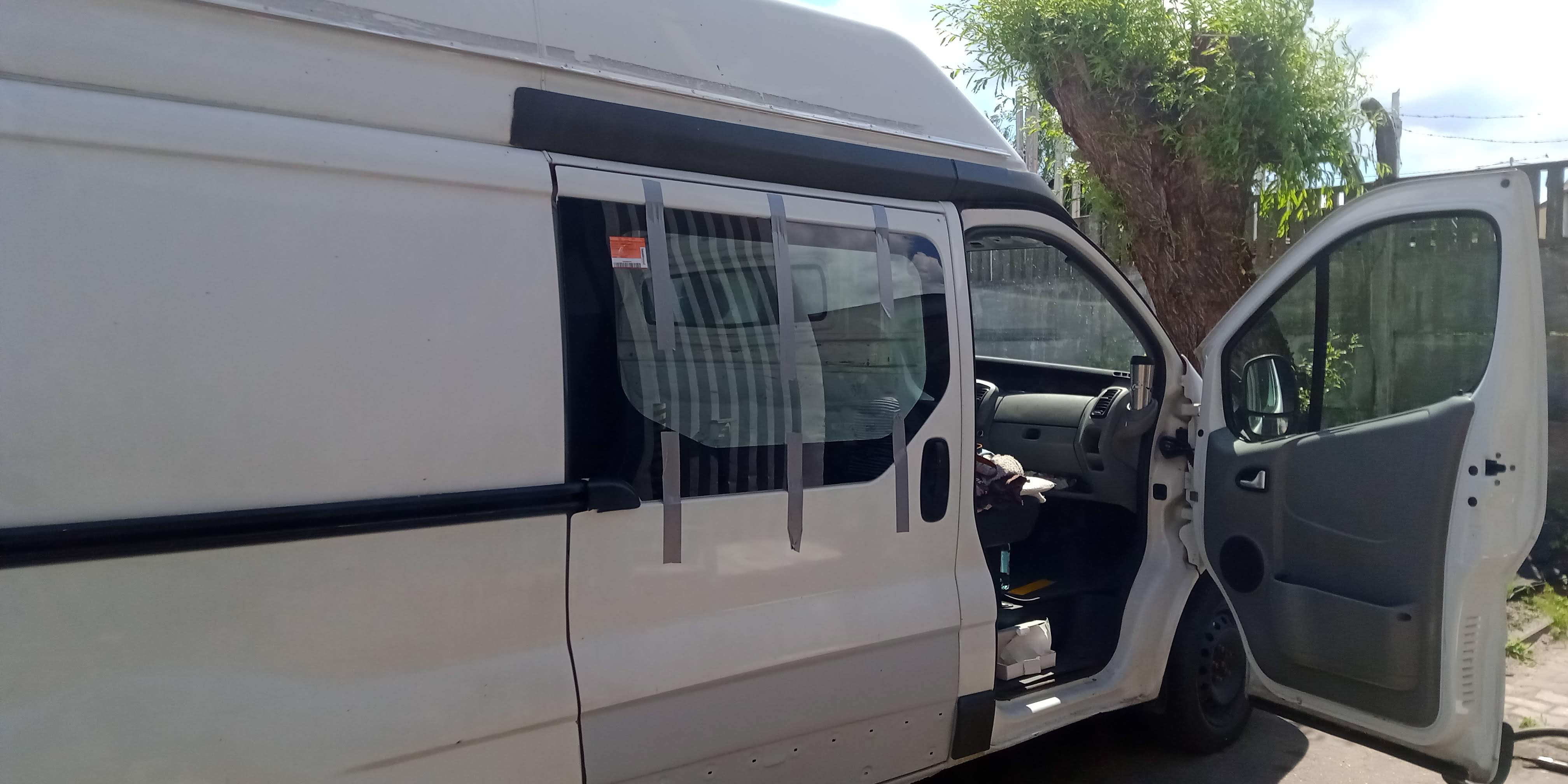

Dzisiaj, korzystając z pogody postanowiliśmy zamontować okno w drzwiach przesuwnych. Okno kupione na jesieni, można powiedzieć, że nabrało już mocy urzędowej, więc nadszedł na nie czas. Ponieważ nigdy tego wcześniej jeszcze nie robiłem to muszę się przyznać, że miałem przed tą robotą pełne portki. Naoglądałem się sporo filmów na temat wklejania takich szyb, więc jako tako, wiedziałem co trzeba robić. Kupiłem zestaw do montażu szyb samochodowych i teoretycznie byłem przygotowany, ale miałem dwie obawy. Po pierwsze, czy wystarczy primera do posmarowania blachy i szyby, bo ta miniaturowa buteleczka nie wzbudzała mojego zaufania. Po drugie, czy wystarczy kleju. Dokupiłem więc drugą buteleczkę tego gruntu i kartusz kleju do szyb. Okazało się, że moje obawy były bezpodstawne. Mikrobutelka wystarcza na naprawdę dużą powierzchnię i dało się zagruntować i szybę i karoserię. Kleju w jednym kartuszu jest aż nadto do wklejenia takiej szyby. Po kolei wyglądało to tak:

Po założeniu uszczelki rozpoczęła się właściwa operacja wklejania szyby. Na początek odtłuszczenie szyby i karoserii za pomocą dołączonej do zestawu "szmatki" nasączonej jakimś odtłuszczaczem. Potem nakładanie primera. Najpierw na szybę a potem na blachę.
Po wyschnięciu primera, kilka minut dosłownie, można nakładać klej. Oczywiście z tej operacji zdjęć brak bo czas gonił. Kartusz z klejem posiada specjalną, mocno wyciętą końcówkę, dzięki której klej układa się w wysoki trójkąt. Przyklejenie samej szyby to już formalność. Trzeba tylko w miarę równo ją przyłożyć, bo klej mocno przysysa od początku i większe ruchy są trudne. Według instrukcji i dla bezpieczeństwa zabezpieczyłem szybę taśmą
A tak wygląda szyba od środka.
