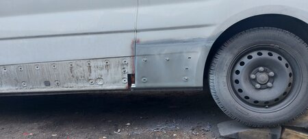

Powtórna wizyta u blacharza troszkę się przeciągnęła, ale wszystko zrobione i jest tak jak miało być. W tej chwili wygląda to tak:
Wszystko zabezpieczone podkładem epoksydowym, czeka na malowanie całego auta.
