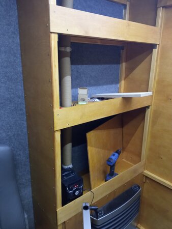

Elektrownia - dokładnie akumulator 200Ah, skrzynka bezpieczników, za pionową sklejką jest ładowarka sieciowa akumulatora. Jak dojdzie ładowarka DC-DC z aku, lub regulator MPPT, jest dla nich wystarczająco dużo miejsca na pionowej sklejce.
Widok na bakistę z góry - pośrodku powstała przestrzeń na graty, która jest oddzielona ściankami od elektryki oraz od zbornika z wodą, a także od rury nawiewu od Venta. Dzięki temu, gdyby graty zaczęły latać przy mocniejszym hamowaniu - nic się nie stanie.

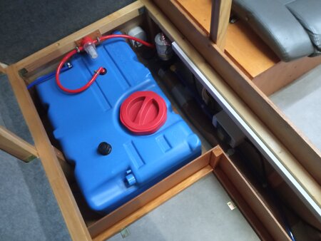

Widok na zbiornik wody, pompę oraz skrzynkę z ESKĄ na 230V

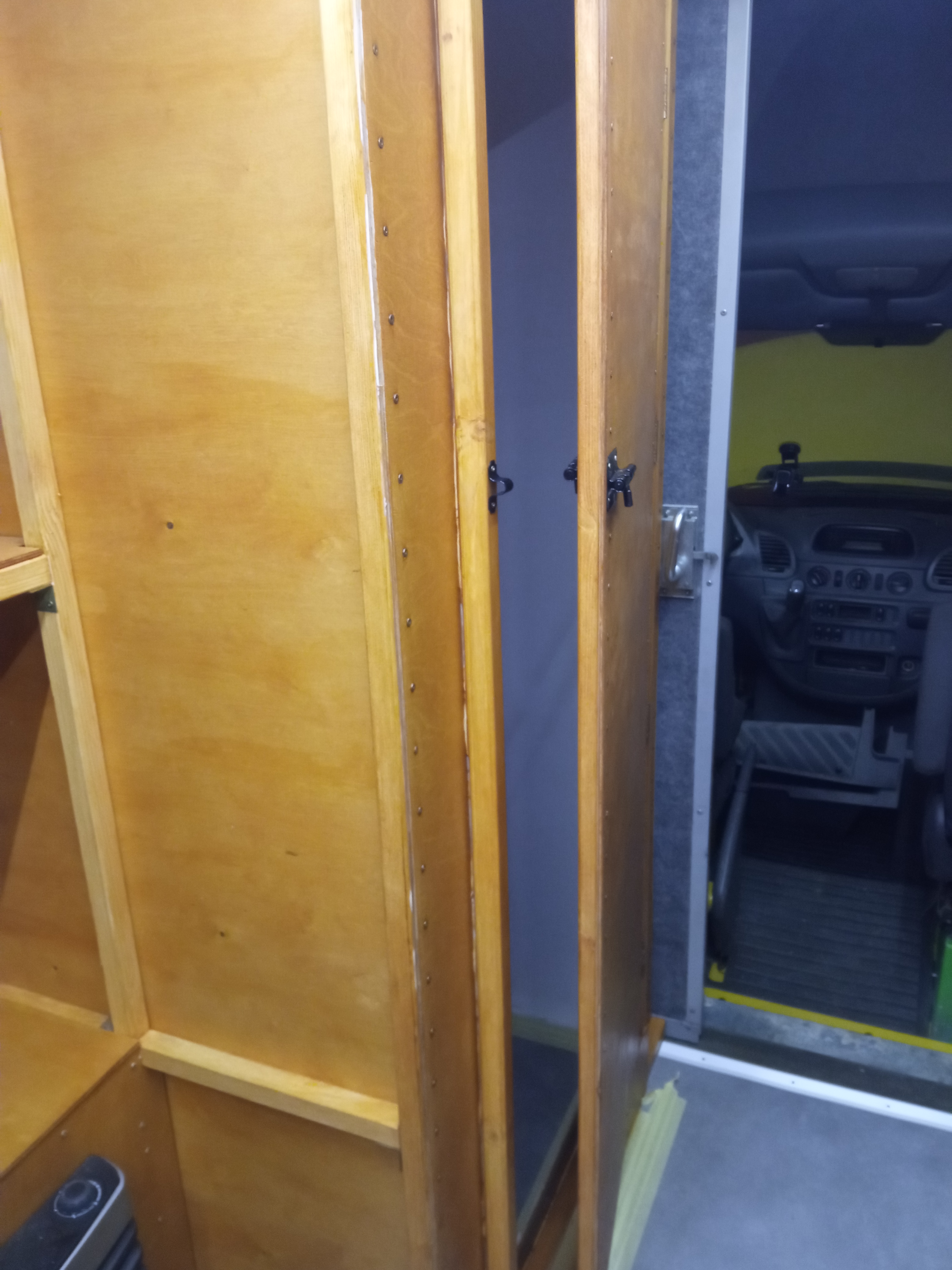

Podłoga przy wejściu do szoferki została wykończona wykładziną PCV, bo była tam chamska goła blacha.
W szafie ubraniowej zamontowałem oświetlenie LED. Zarówno w Niewiadówce, jak i w kaczce bardzo wkurzało mnie, że słabo widać zawartość szafy. Koniec z niewygodą :)

Dzisiaj także zrobiliśmy próbę wody, bo dotychczas instalacja była złożona na sucho. I tu zonk - cieknie. Nie dużo, ale delikatnie kropelki lecą przy... łączeniu pompy z króćcem na wąż, czyli przy najdroższym i do tego markowym elemencie. Jutro będę dzwonił do sprzedawcy (Klaja), ciekawe czy uda się to sprawnie załatwić.
Jeśli chodzi o instalację wodną, to jesteśmy też trochę niepocieszeni tym że woda ze zlewu bardzo powoli spływa. Niestety ale spadek jest minimalny, wyjście ze zlewu - kątowe, więc jest jak jest. Trzeba będzie z tym żyć.

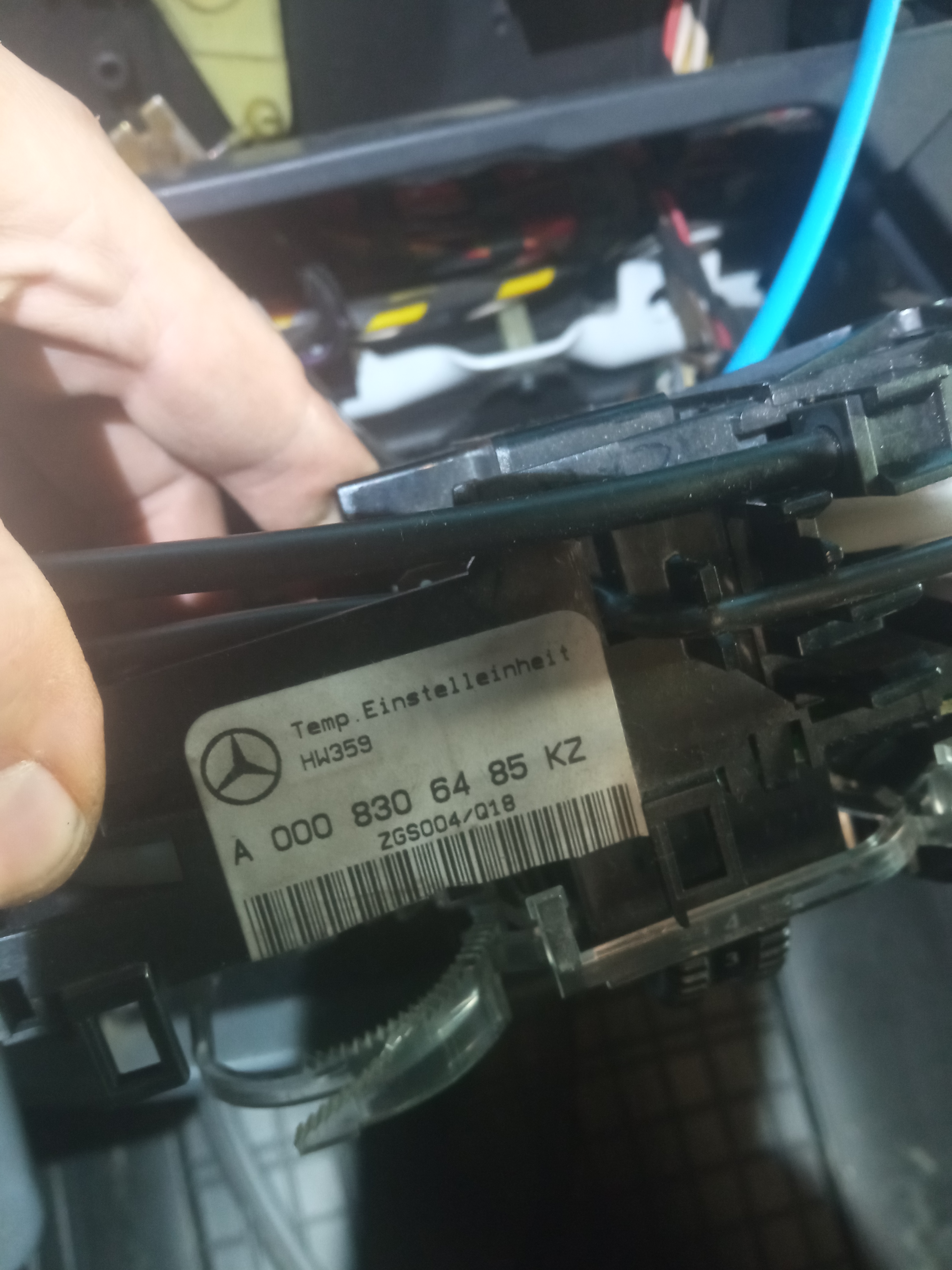

Ostatnia na dzisiaj rzecz to rozbebeszenie panelu sterowania nawiewem. Pokrętło wyboru tego gdzie ma wiać (szyba, nogi itd.) blokuje się i ledwie chodzi. Wygląda na to, że winna jest jedna z linek sterowania nawiewem. Mam nadzieję że to będzie jedyny problem. Linka już zamówiona, jak i żaróweczki podświetlenia nawiewu (obie przepalone, korzystanie w nocy z nawiewu praktycznie niemożliwe :) .
Rozbieram nawiew

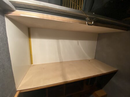

Widok z tyłu po otwarciu drzwi. Ściana do wykończenia, bo była budowana przy dostępie wyłącznie od strony wnętrza samochodu. Na ścianie zamierzam zrobić hak na przewód elektryczny.
Tu będą lądowały karawaningowe graty typu grill (jeśli wejdzie :P ). Również tędy zamierzam tankować wodę (dostęp dla węża na szczęście okazał się zaskakująco akceptowalnie wygodny :)

Walczyłem z nawiewami parę dni temu w swojej te czwórce ;)
Linki były w porządku, okazało się, że zębatki miały pokrzywione zęby. Trochę pracy pilnikiem, biały smar i działają. Uroki peselu w autach, trzymam kciuki za resztę prac. Fajnie się czyta i ogląda, dzięki za relację :)
Właśnie kurczę sam panel bez linek pracuje wzorowo, z białą linką - wzorowo, sama czarna linka po zdjęciu zdaje się chodzić gładko, ten element który ona przestawia - też, a jednak jak się poskłada w całość to się tnie. Mam nadzieję, że po prostu pancerz linki jest uszkodzony w środku i przycina się jak się całość poskłada. Zobaczymy co z tego wyjdzie. Fajnie jednak byłoby mieć działającą regulację nawiewów.

Dzisiaj poskładałem nawiewy. Z nową linką jest dużo lepiej, aczkolwiek nie jest idealnie. Nie wiem z czego to wynika, tak czy siak nawiewy są już używalne, do tego dostały nowe żaróweczki podświetlenia i po ciemku wiadomo gdzie są :)
