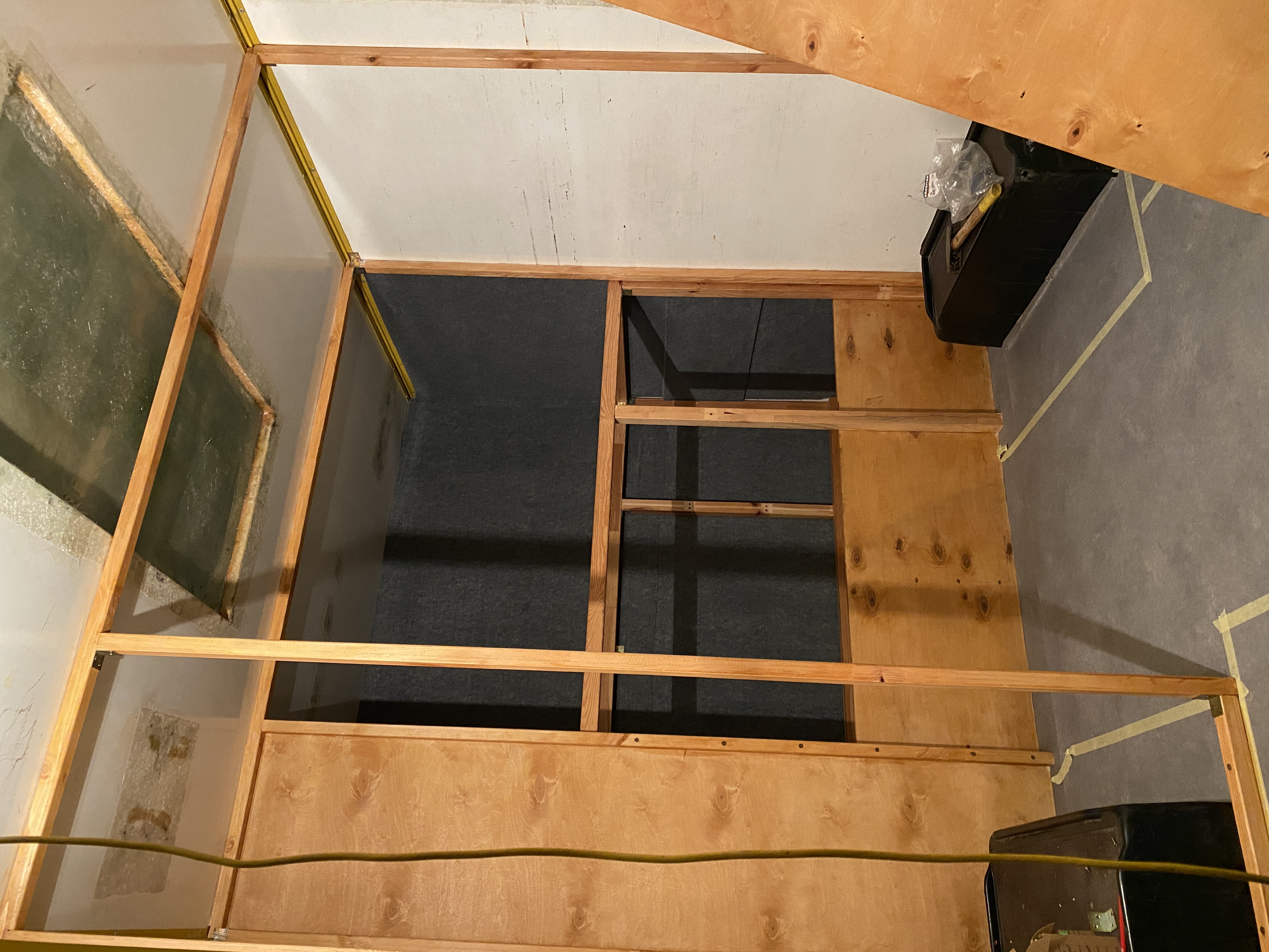

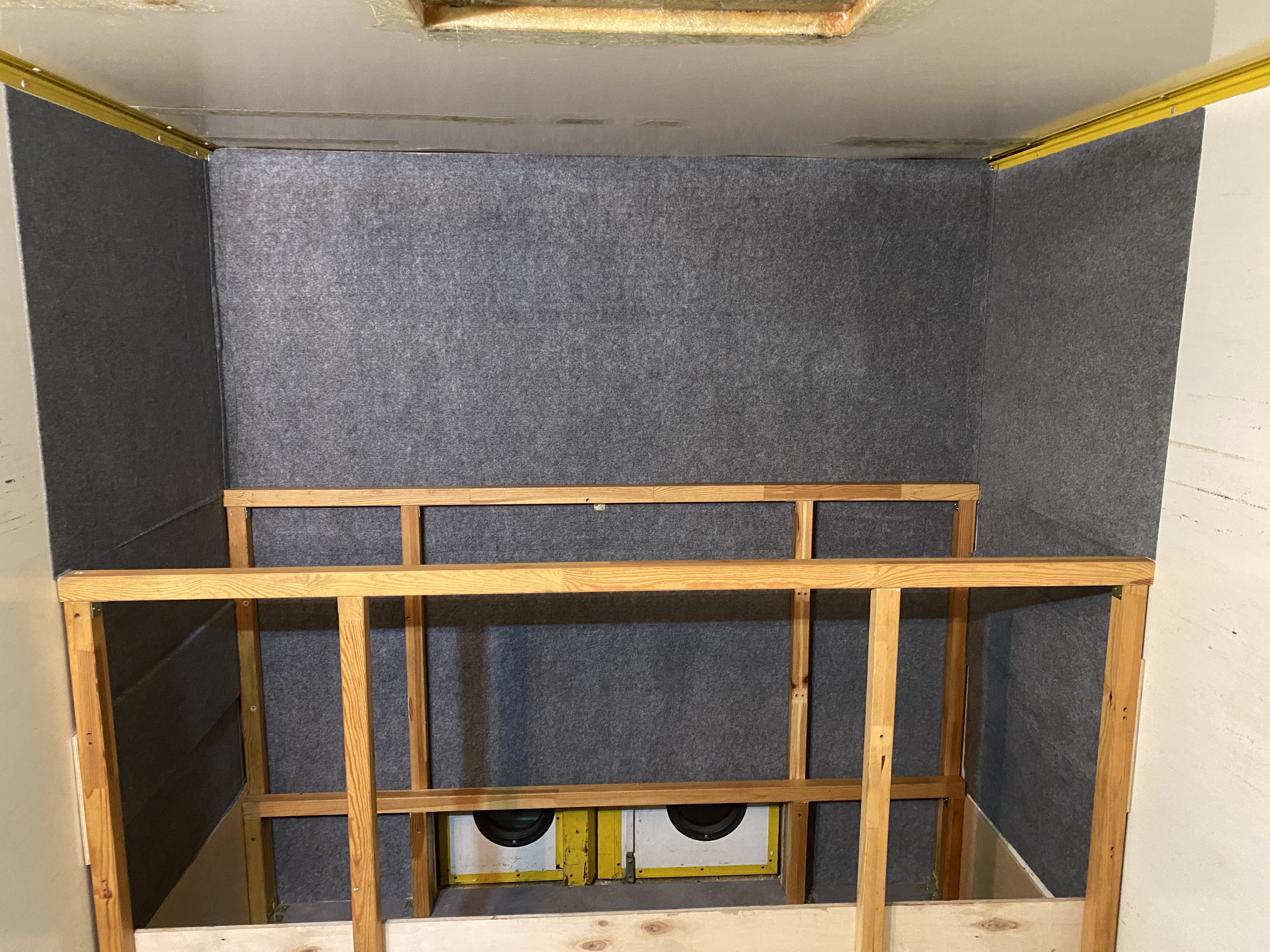

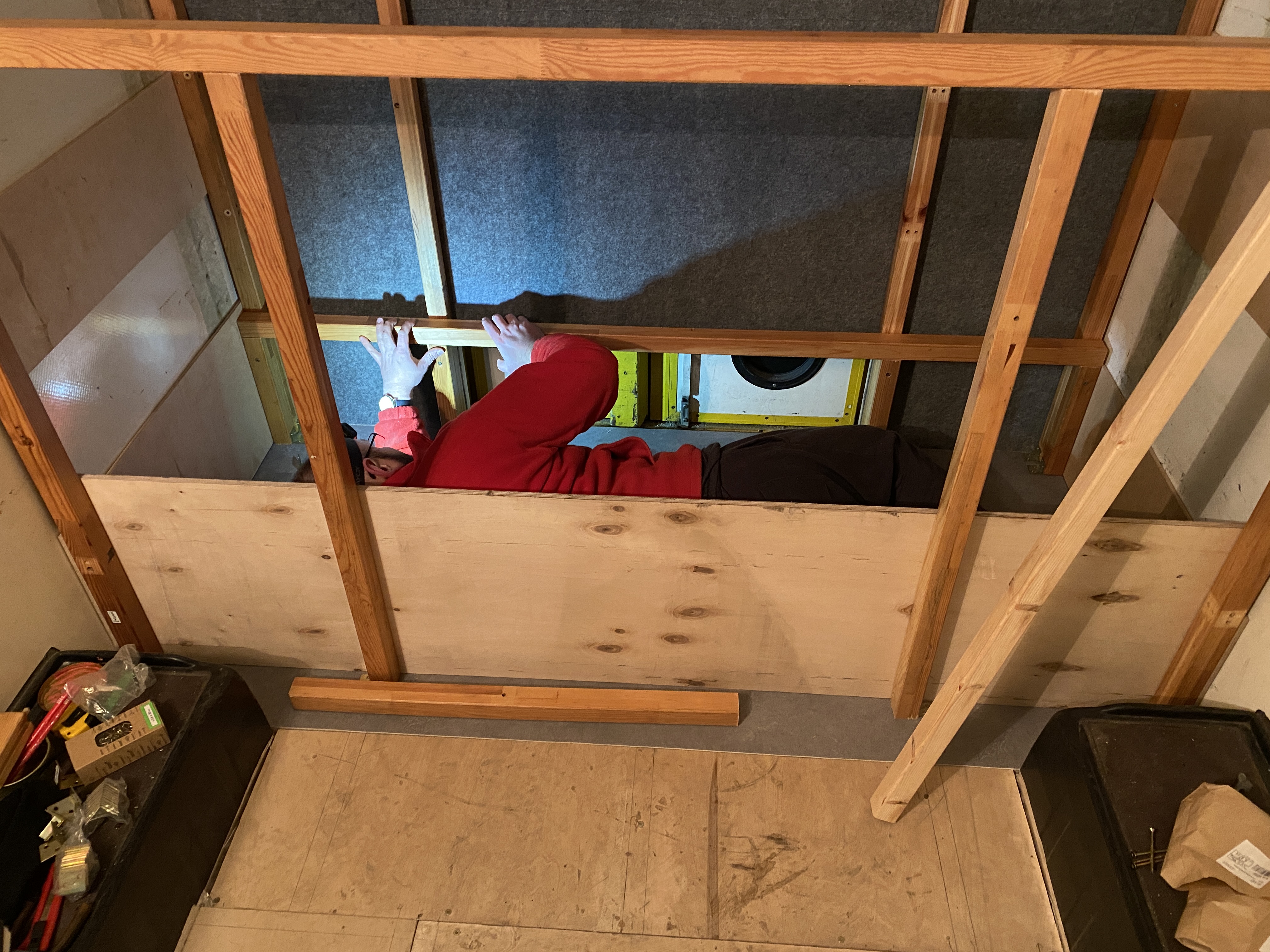

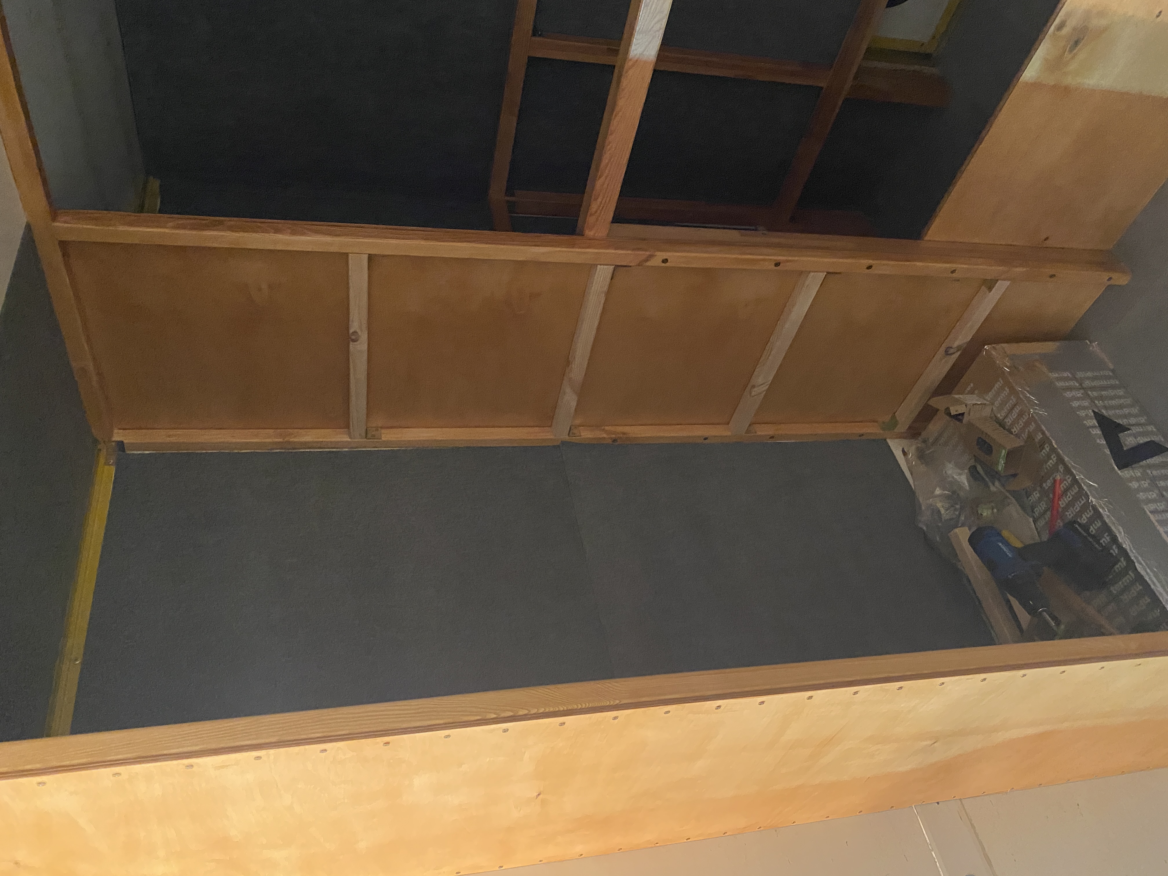

Dobra, to napiszę jak zbudowałem piętrowe łóżko. Zaznaczam, że nie jestem stolarzem, i nie aspiruję do bycia mistrzem w tej dziedzinie, możecie więc się podśmiechiwać, krytykować, nie ma problemu, spłynie to po mnie jak po kaczce :)
Przede wszystkim, jak wiecie (którzy nas znacie) nie jesteśmy wagi piórkowej, więc łóżko musi być solidne. Założyłem, że:
- na obydwu piętrach zastosuję typowe łóżkowe stelaże z giętkimi listwami, nie wychodzi to specjalnie więcej niż kombinowanie ze sklejką, jej podpieraniem, kombinowaniem jak ją wentylować itd.
- górne i dolne łóżko będą de facto osobnymi konstrukcjami - górne będzie pod materac 190x80, a dolne 190x70 i to dolne swoją konstrukcją "schowa się" wewnątrz konstrukcji łóżka górnego, na fotkach zobaczycie o co chodzi
- pod dolnym łóżkiem będzie przestrzeń na zbiornik z wodą, akumulator, rury od wenta, inne elementy instalacji pokładowych, oraz w miarę możliwości zostanie przestrzeń na "graty", przy czym dostęp do owych gratów będzie z zewnątrz
- nie będę robił konstrukcji łóżka w pełni "samodzielnej"/"samonośnej", a jej stabilność oprę mniędzy innymi na sklejeniu ze ścianami bocznymi, oraz na usztywnieniu poprzez późniejsze połączenie z szafą, pozwoli to uniknąć rozbujania konstrukcji wskutek jazd po tysiącach kilometrów bezdroży ;)
- do konstrukcji łóżka w dużej mierze użyłem kantówek pochodzących... a jakże, z innego piętrowego łóżka (z Ikei), przy czym zaznaczam że jedynie wykorzystałem surowiec, a nie sam pomysł konstrukcyjny - tutaj stare kantówki 4x4 okazały się być doskonałym materiałem, gdyż marketowy syf nie dorasta do pięt solidnym kantówkom używanym w prawdziwych meblach; generalnie to był rewelacyjny "przydaś" który oszczędził mi walki z kiepskim materiałem.
Najpierw na powierzchnię, na której miało stanąć łóżko położyłem wykładzinę. Nie chciałem kłaść od razu wykładziny w całym pomieszczeniu. Wybraliśmy na podłogę linoleum bardzo podobne do tego użytego w Niewiadówce, gdyż osobiście preferujemy neutralne wzory, nieimitujące drewna.
Następnie, przygotowałem "plecy" łóżka czyli to co jest w nogach i za głową - tutaj zrobiłem to tak, że wziąłem odpowiedniej długości 4 kantówki na rogi górnego piętra, i na dwóch poziomach przymocowałem poprzecznie kawałki sklejki, które następnie klejem Mamut przykleiłem do ścian.
Kolejny krok - poprzeczne kantówki, podparte z tyłu i od frontu. Na tych kantówkach będzie leżał stelaż. Tutaj oczywiście trzeba zadbać o odpowiednią szerokość łóżka pod kątem użycia konkretnego modelu stelaża.
Następnie analogiczne prace wykonałem dla dolnego łóżka, przy czym jest ono węższe, gdyż tak jak wcześniej pisałem mieści się "między nogami" łóżka górnego - biorąc pod uwagę że kantówki użyte do konstrukcji to "tłuste 4 cm z małym okładem", akurat wychodzi, że dolny stelaż musi być o 10cm węższy.

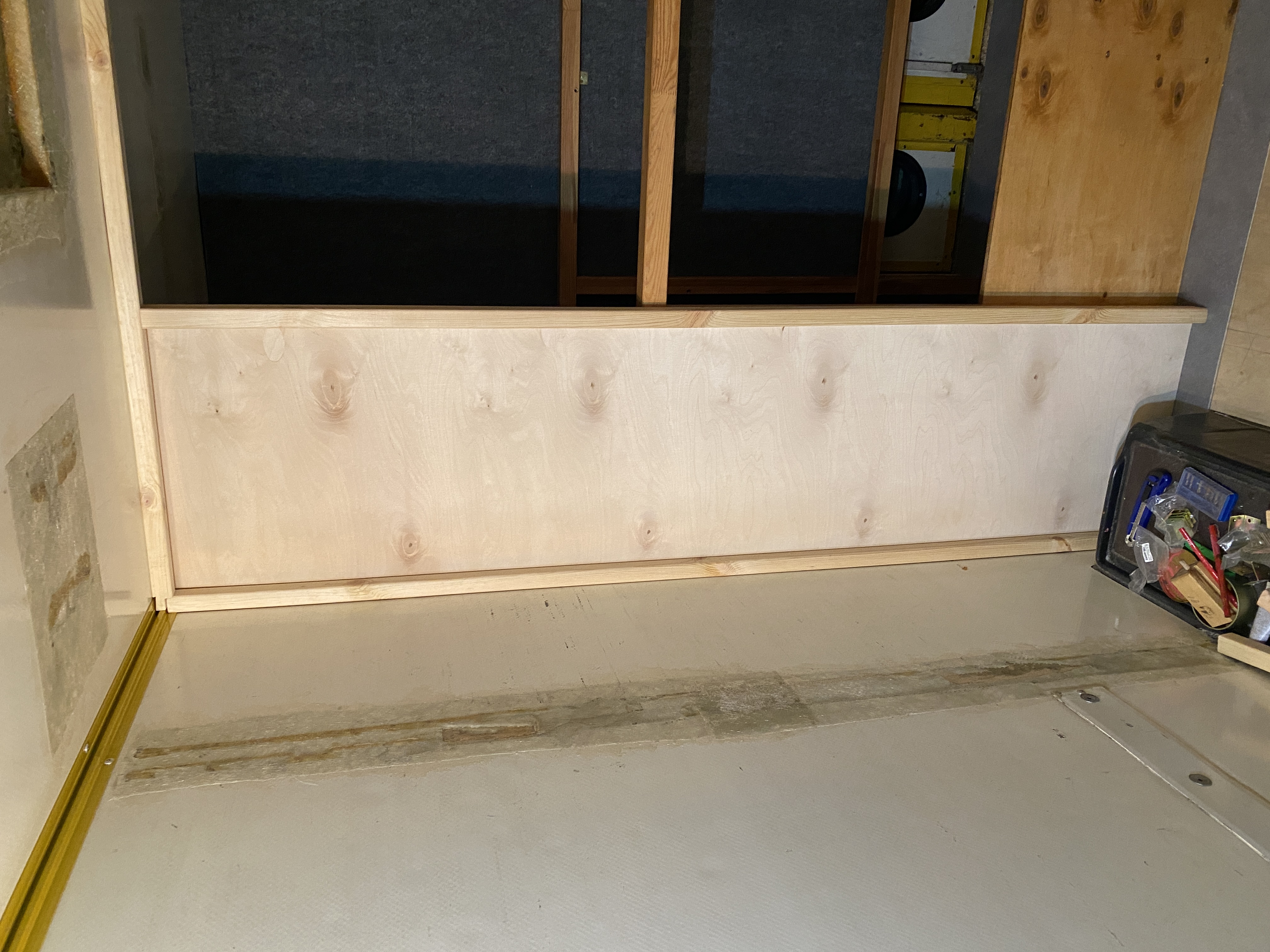

Ściana bakisty dolnego łóżka została zabudowana sklejką 11mm, która pięknie usztywniła konstrukcję. Sklejka ta jest między pionowymi kantówkami łóżka górnego (wystają w kierunku pomieszczenia), a pionowymi kantówkami łóżka dolnego (schowane w bakiście) - wszystko się ładnie sztywno trzyma i niweluje fakt, że wcześniej różnica szerokości obu łóżek wynosiła około 80mm, a więc dolny stelaż mógłby być ciut za wąski.
Sciany za głową oraz za nogami łóżka zostały oklejone filcem samoprzylepnym, wspomnianym wcześniej. Taki sam filc powędruje na sufit, ale potem.

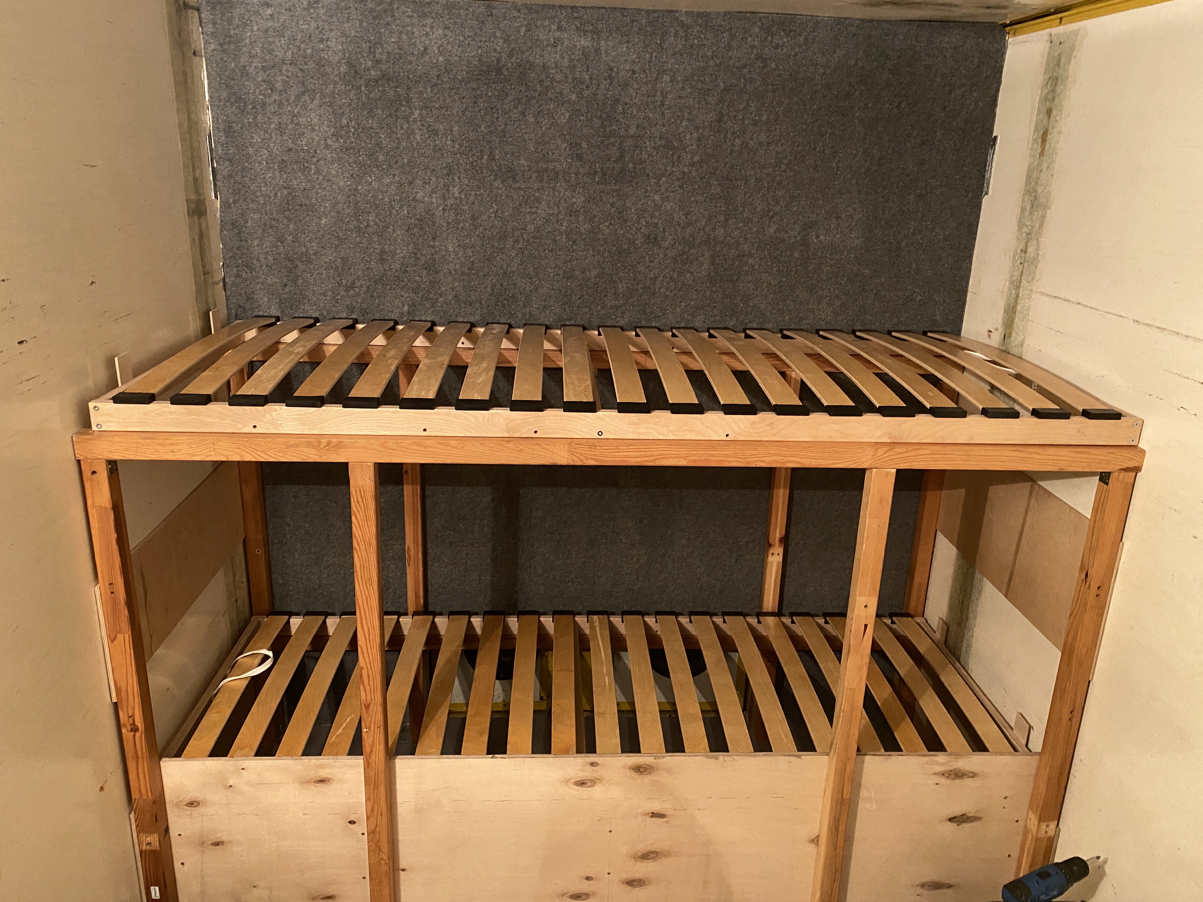

Na zdjęciach widzicie przymiarki położonych stelaży. Nie zamierzam ich przymocowywać na stałe, tym bardziej że co do górnego łóżka, to mam już plan modernizacji przyjętego rozwiązania, ale teraz tematu nie ruszam. Co najwyżej dam zawiasy, aby móc w razie potrzeby dostać się do bakisty od środka. Generalnie póki nie zrobię zabudowy szafki nad siedziskiem, stelaże mogę wnosić i wynosić do auta, więc wylądowały tymczasem na zewnąrz, żeby nie zawadzać w środku. Aha, stelaże mają dość wysokie listewki, ma to ten plus, że obciążenie równomiernie rozkłada się na kantówkach, na których są położone.
Na pewno dam też dwie poprzeczki spinające boczne kantówki w górnym łóżku, gdyż próba generalna wskazała, że by się przydały (to jeszcze nie jest zrobione, więc nie ma tego na zdjęciach). Poza tym, łóżka są stabilne i raczej nie obawiam się katastrofy budowlanej :) Co do samych stelaży, producent zapewnia, że podparcie wzdłuż jest wystarczające, i nie jest wymagane podparcie listewek poprzecznych.
Nie mamy jeszcze zakupionych materacy, ale tu kupimy pewnie gotowce pod wymiar. Zastanawiamy się czy brać zwykłe gąbkowce, czy takie z warstwą z włókna kokosowego, która to warstwa chyba by troszkę ustabilizowała materac.
Aha, na jednym ze zdjęć widać sklejkową podstawę pod zbiornik wody schowany w łóżku. Jeśli chodzi o zbiornik wody, wybrałem najbardziej standardowe rozwiązanie czyli Fiamma 70l. Miałem obawy co do użycia fabrycznego mocowania (4 szpilki w postaci gwintowanych prętów mocujących zbiornik do podłogi) - ale Reflexes mówi że dają radę, więc nie ma co szukać dziury w całym.
CDN :)

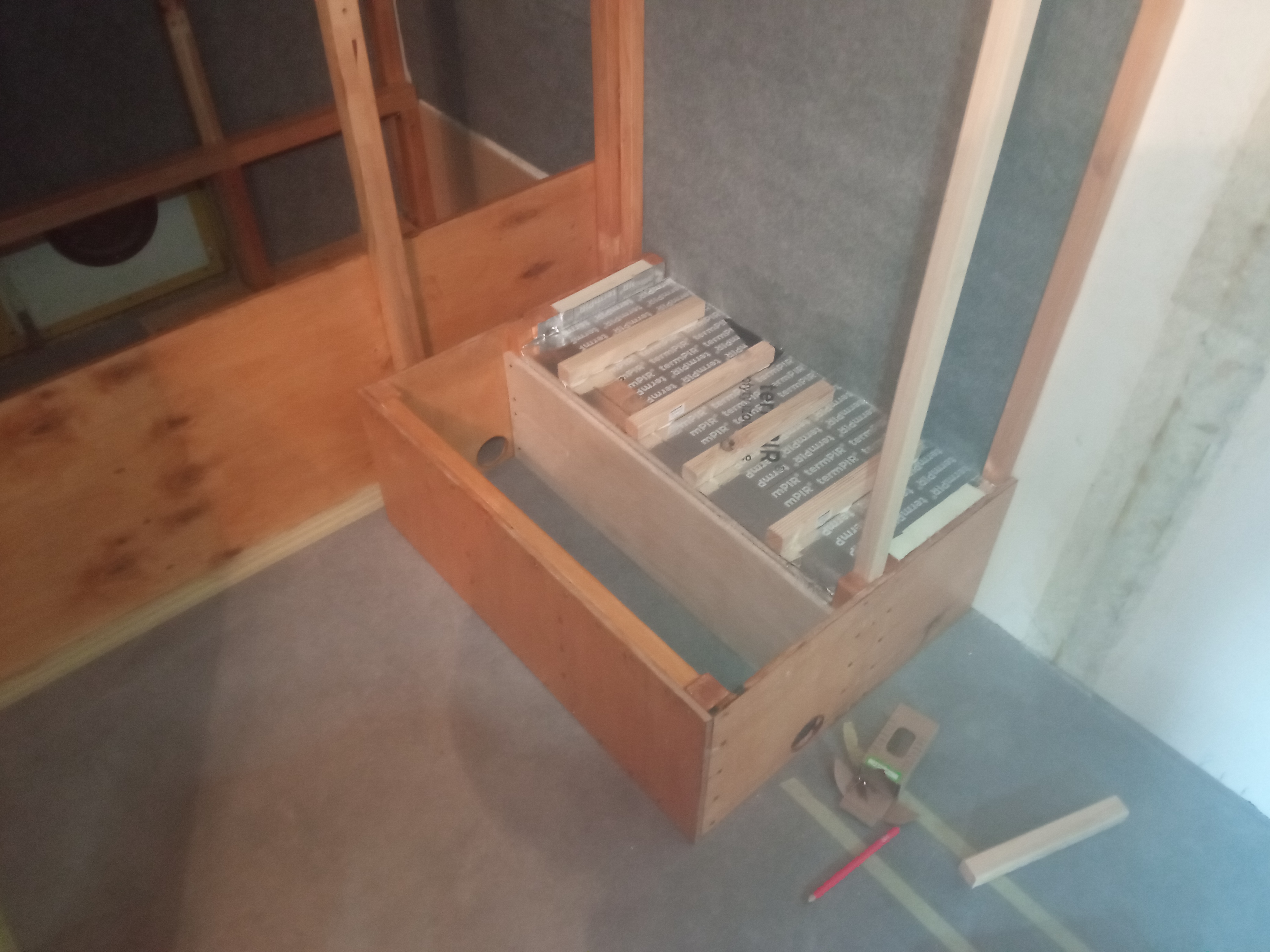

Kolejnym etapem po budowie łóżka, było wybudowanie szafy. Bok szafy ma przylegać do łóżka, dlatego konstrukcyjnie połączyłem te dwa meble. Ogólnie przyjąłem założenie, że idę z zabudową od tyłu auta do przodu, robiąc konstrukcję poszczególnych elementów na zasadzie łączenia jednego elementu z drugim. Myślę, że zapewni to większą wytrzymałość poszczególnych elementów zabudowy, gdyż nie będą pracować niezależnie od siebie. Zarówno kampery, jak i nasze poczciwe Niewiadówki poniekąd też są w ten sposób zabudowywane.
Dodatkowo założyłem, że wszelkie elementy sięgające sufitu - ściany szafy oraz łazienki - będą elementami wzmacniającymi (podpierającymi/usztywniającymi) dach. W sumie przewiduję 3 podpórki w poprzek kontenera przez całą jego szerokość. W tych zabudowach jest to wystarczające. Co prawda zazwyczaj ludzie dają poprzeczki pod dachem z profili aluminiowych lub stalowych, jednak biorąc pod uwagę, że przy zabudowanie kamperowej wykorzystuję jako podparcie ściany szafy czy łazienki - zdecydowałem się polegać na drewnianych kantówkach, ponieważ są one podpierane na znacznie krótszych odcinkach niż cała szerokość kontenera. Zobaczymy czy to wystarczy, mam pewne obawy, ale wyjdzie w praniu - najwyżej rzucę parę razy kurwami pod nosem i przerobię ;)
Jeśli chodzi o szafę - jej szerokość jest uwarunkowana wymiarami nadkola, i wynosi około 86 cm (z pamięci), natomiast głębokość 50cm. W środku - 4 półki. Szafa sumarycznie jest bardzo pojemna, do tego nie będzie jedyną przestrzenią na graty w środku. Konstrukcja - szkielet z kantówek 30x30, oraz ściany ze sklejki 6,5mm. Cieńsza sklejka wg mojej obserwacji jest zbyt wiotka, zaś grubsza - bardzo ciężka. Wszystko skręcam wkrętami z łbami widocznymi z wierzchu, ale mnie to zupełnie nie boli, że są widoczne. Mógłym kombinować z klejeniem, ukrywaniem łączeń itd., ale wolę ten czas spędzić na wyjeździe :) Co do drzwi do szafy - tu z kolei sklejka 4mm z lekkim stelażem z kantóweczek 20x20, ale widzę że wypacza się przy zmianach temperatury (w kaczce było to samo) - więc chyba będzie zmiana na jakąś lekką płytę, ale to w przyszłości, nie ma co wybiegać zbyt naprzód.
Po kolei:
- najpierw powstała ściana szafy przylegająca do łóżka, przy czym od razu przewidziałem montaż poprzeczki podpierającej na dach w linii boku szafy;
- w tym momencie stwierdziliśmy, że czas kłaść dalszą część wykładziny - zanim to zrobiliśmy zanurkowałem w kanale (cudowny wynalazek), aby zrobić otwór pilotowy mający na celu późniejsze bezpieczne wytrasowanie wycięcia pod Trumę
- następnie - przycięliśmy wykładzinę pod całą resztę powierzchni podłogi. Wykładzina powędrowała na sklejkę, przyklejona Bonatermem. Pamiętam, że w Niewiadce była to dość niewdzięczna robota, tu udało się to zrobić o dziwo bez błędów i wtop, nawet pasowanie z wcześniej położonym fragmentem wykładziny wyszło idealnie.
- po ułożeniu wykładziny zapaliło się w głowie światełko - zanim pójdziemy z dalszą zabudową, rozrysujmy układ wnętrza już na położonej wykładzinie. Tak zrobiliśmy, używając do oznaczenia granic zabudowy taśmy malarskiej. Za jej pomocą, zaznaczyliśmy krawędzie siedziska, szafki pod Trumę, aneksu kuchennego, łazienki. Tu nie było żadnych niespodzianek, ale ta operacja w połączeniu ze wspomnianym wcześniej otworem pilotowym pod Trumę upewniła nas w przekonaniu, że idziemy w dobrym kierunku. To odpowiednik metody rozrysowania układy markerem, wspomnianej wcześniej przez Roberta
- następnie zrobiliśmy szkielet ściany szafy "od strony szoferki", analogicznie do tego przy łóżku - tu również ściana szafy jest podparciem sufitu
- przed jakimikolwiek następnymi pracami przy szafie, zaizolowałem nadkole. Jest ono prawie prostopadłościenne - no właśnie, prawie :) Więc trzeba troszkę porzeźbić. Do izolacji użyłem płyty PIR, którą kleiłem do nadkola Mamutem. Łączenia płyt pir uszczelniłem taśmą samoprzylepną ameliniową, taką samą jak w przypadku podłogi.
Tu mała uwaga - jeśli ktoś chciałby tak jak ja budować na kontenerze pocztowym - górę szkieletu szafy oraz wszelkie inne kantówki sięgające sufitu kotwiczyłem do profilu aluminiowego przy suficie wewnętrz kontenera za pomocą nitowania kątowniczków, do tego bok szafy od strony szoferki zakotwiczyłem do elementu metalowego stanowiącego mocowanie szyny drzwi bocznych (nitowanie kątowników do elementu szyny/prowadnicy oraz przykręcanie do kantówek - bardzo solidnie usztywniło to konstrukcję szafy)
To tyle na dzisiaj, dalsza relacja z prac przy budowie szafy nastąpi :)

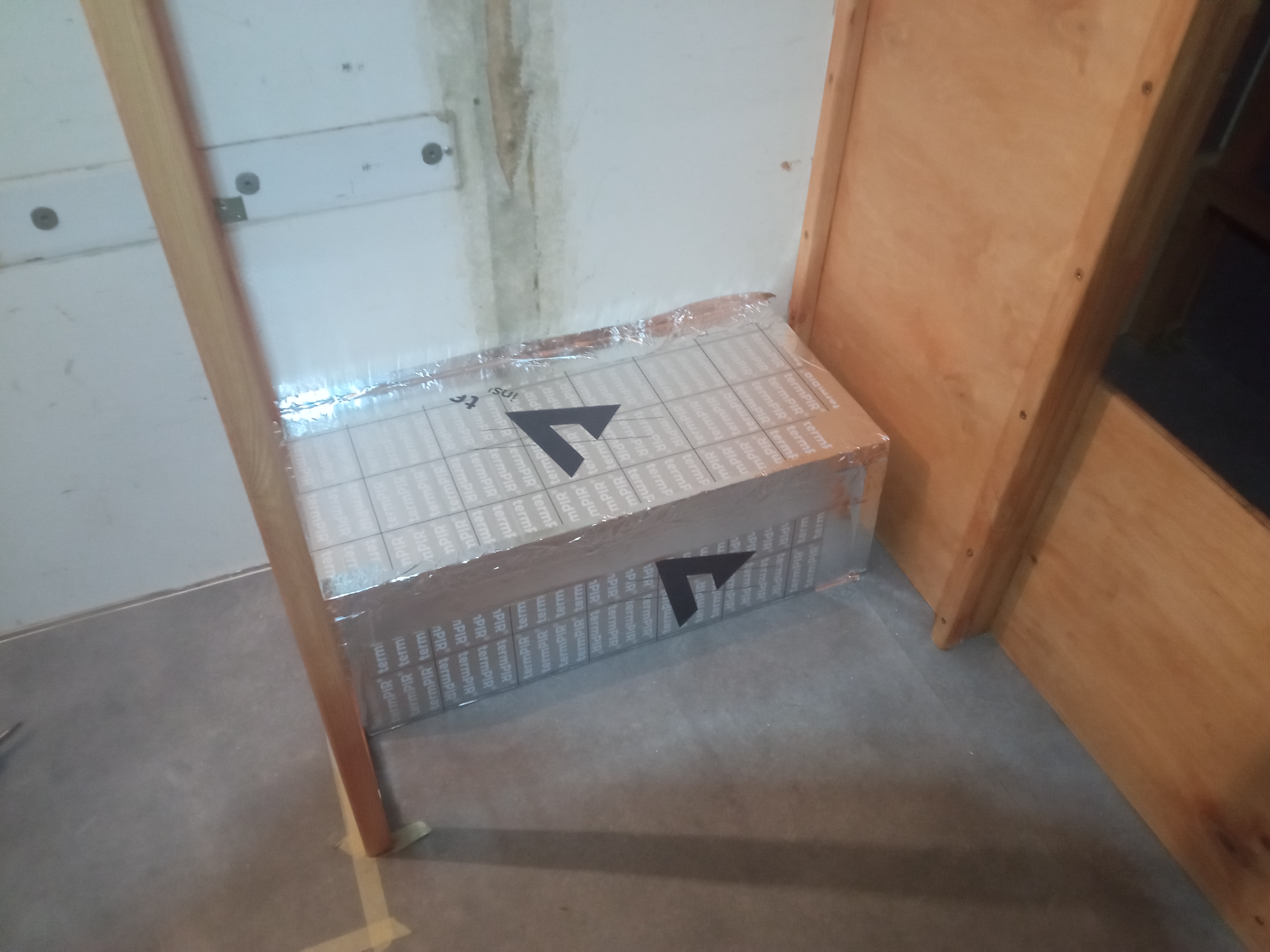

W następnym etapie, zająłem się izolacją drugiego nadkola oraz budową siedziska. Tyu wymaganie było proste - ma być zaizolowane, do tego ma być wentylacja pod sklejką, oraz ma bezpiecznie wytrzymywać sto kilo z hakiem ;) Przez bakistę pójdzie rura od venta, stąd widoczne na zdjęciach otwory. Jak widać, przy okazji powstała mini bakista, nie wiem jeszcze na co ją przeznaczę, ale z pewnością będzie tam ciepło przy włączonym ogrzewaniu. Będzie grzać w tyłek :) Trzeba też dorobić jakieś podparcie dla otwartej pokrywy bakisty, znając życie będę z tym jeździł 5 lat i za każdym razem powtarzał że trzeba to w końcu zrobić ;)
Na siedzisko planowaliśmy poduszkę poddupną i zaplecową gąbkową, ale widzę że rozmiarowo nawet pasują poduchy z Ikei, np. z sofy Ektorp. Są one wypchane pierzem. Zastanawiam się czy to stanowi jakieś przeciwwskazanie w kameprze, gdyż siedzi się na tym naprawdę wygodnie.
CDN.

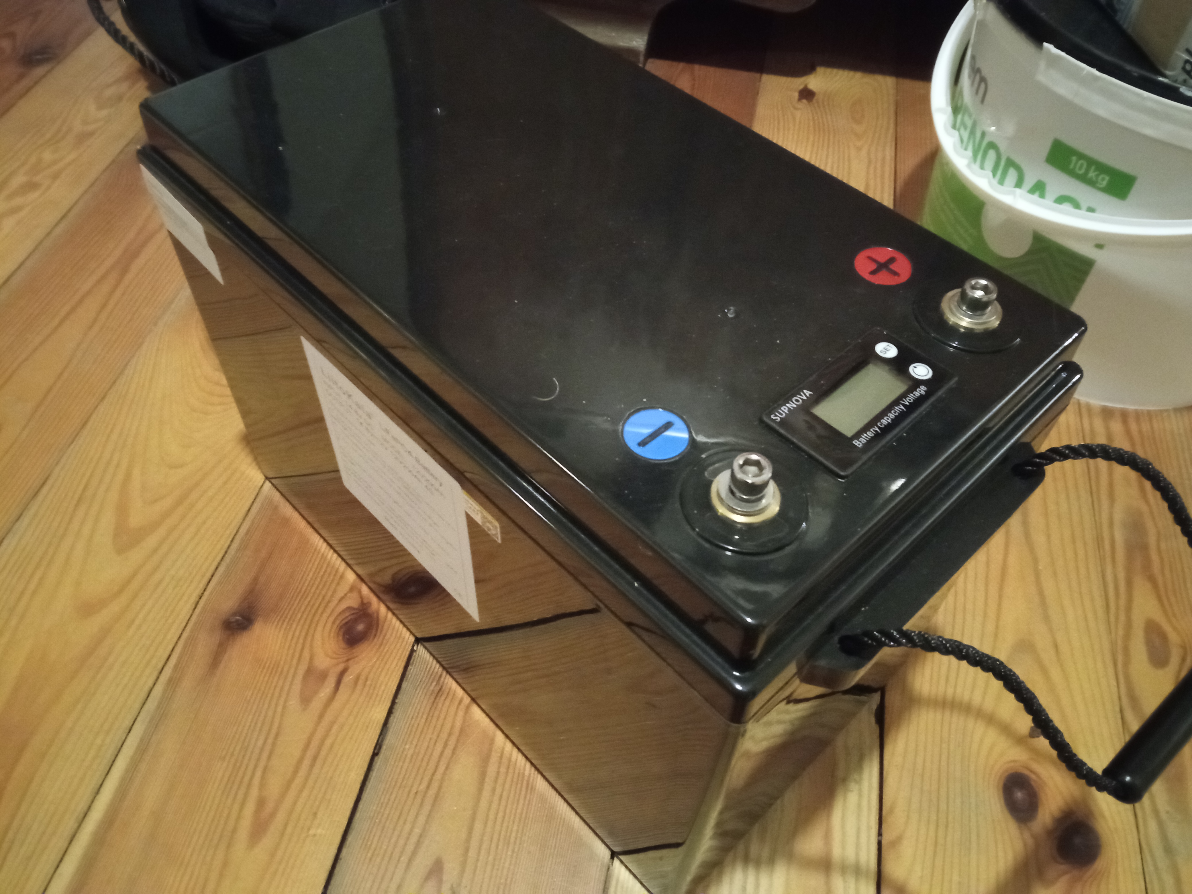

Tymczasem dzisiaj nabyłem akumulator. Chińczyk popularnej marki Liitokala, LiFePO4 200Ah. 200Ah producenta = około 180Ah zmierzone. Tym samym rozważania na temat wyboru akumulatora zamykam :)
Przyznam się że mocno zastanawiałem się nad kwasiakami głębokiego rozładowania, ale ten akumulator udało mi się wyhaczyć w okazyjnej cenie, na miejscu i bez ryzyka co przyjdzie w paczce za 3 miesiące.
Aku fajne, bo leciutkie i nie zajmuje wiele miejsca. (w porównaniu z kwasiakami o podobnej pojemności użytkowej).
