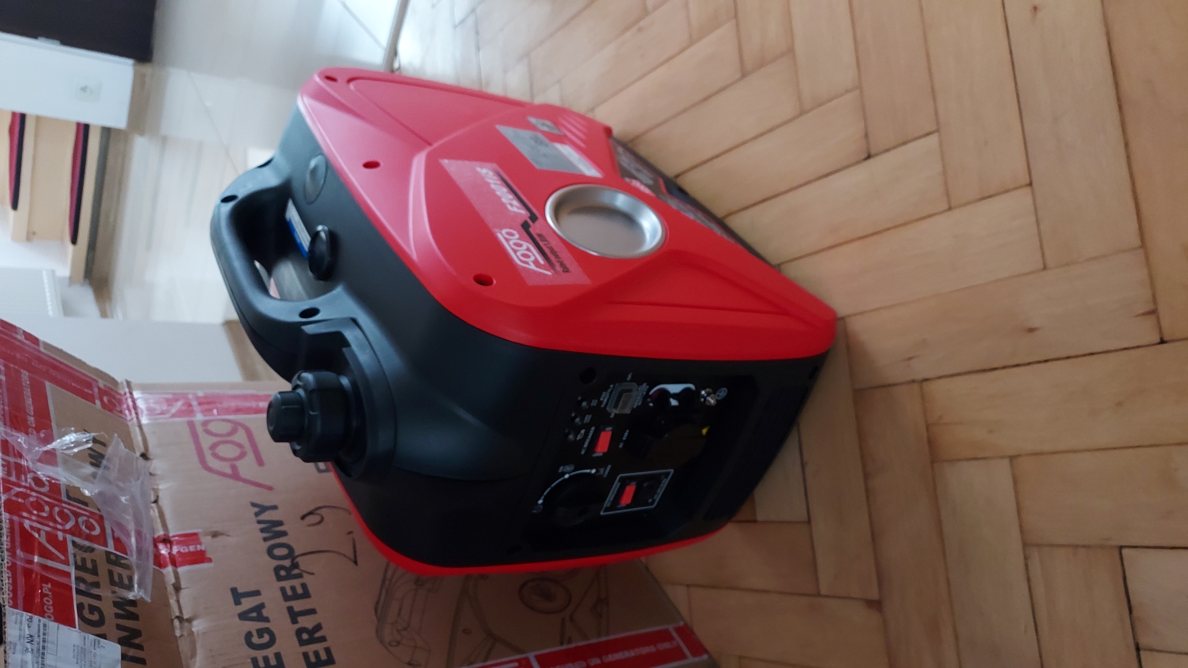

Panowie i Panewki, całkiem niedawno zamówiony bo 27 listopada 2021 roku agregat w końcu dotarł do mnie
Wprawdzie jak zamawiałem, sprzedawca obiecał mi, że na święta sprzęt będzie.
Nie mówił tylko na które święta
Spodziewałem się, że Mikołaj załatwi sprawę już w grudniu zeszłego roku, niestety.
Później była nadzieja, że może na 50 urodziny będzie prezencik, niestety
Dopiero zajączek się sprawił i wyrobił się przed świętami
4 miesiące oczekiwania na wybrany model
W ostatnim poście Kooba napisał:
"Mam wrażenie, że został postawiony znak równości pomiędzy agregatem inwertorowym, a walizkowym i cichym. To jest błędny znak równości."
Ja natomiast mam wrażenie że w moim przypadku znak równości nie jest błędny.
Pora zatem przedstawić sprzęt który wybrałem.
Jest to agregat inwertorowy, walizkowy i cichy, mogę nawet powiedzieć, że w moim odczuciu bardzo cichy.
Wybrałem agregat firmy FoGo model F2001 iS.
Trochę danych:
Moc maksymalna 2,0kW
Moc nominalna 1,8kW
Prąd znamionowy 7,8A
Waga 22 kg
Hałas 87 dB(A)
Posiada gniazdo 12 Volt 8,3A do bezpośredniego ładowania akumulatora
oraz wiele innych bajerów o których możecie przeczytać na stronie producenta.
Pierwsze wrażenie naprawdę pozytywne, kompaktowe wymiary, fajny walizkowy wygląd, wystarczające jak dla mnie parametry mocy,
podłączałem czajnik elektryczny o mocy 1,6kW bezproblemowo zagotował wodę.
Największym zaskoczeniem dla mnie jest głośność tego sprzętu, jest naprawdę cichy.
Sprzęt posiada przełącznik, który pozwala na zmianę trybu pracy z pełnej mocy na oszczędną przy której obroty maleją
i są proporcjonalne do obciążenia.
Tak więc, wyposażyłem się w agregat, który według mnie będzie spełniał moje oczekiwania w przypadku braku zasilania
w sytuacjach awaryjnych w domu, a także przyda się podczas kampingowania w dziczy z dala od cywilizacji
