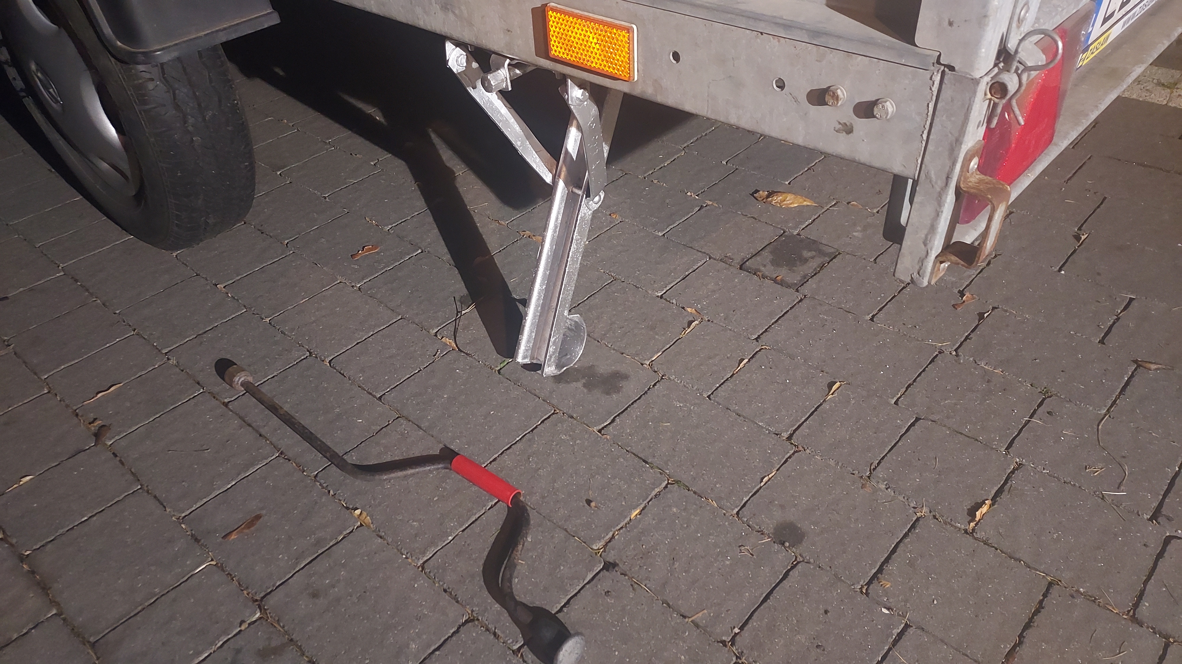

Chciałbym się podzielić pomysłem i wykonaniem podpór w przyczepie towarowej.
Jak wiemy potrzeba jest matką wynalazków i wszelkich usprawnień.
Pewnie nie jeden z nas podczas rozładunku wolnostojącej przyczepy towarowej wchodził na pakę.
No i zawsze zonk, dyszel w górę i przyczepa przechyla się na tylną burtę.
Dobrze jak nikt nie stoi akurat koło dyszla , albo przez przypadek nie stoi nad nim okrakiem. :lol:
Pomysł aby wstawić podpory do przyczepy towarowej, rodem z niewiadówki zrodził się u mnie już dawno temu,
ale całkiem niedawno zakupiłem dwie podpory od naszego klubowego kolegi Piotr 05.
Dzisiaj w końcu udało mi się wykonać taki wynalazek:
Oczywiście podpory są z dwóch stron przyczepy.
Dlaczego w tym miejscu i w tą stronę?
Konstrukcja ramy przyczepy pozwalała bez jakichkolwiek większych przeróbek i dokładek (adapterów)
zamontować je właśnie w tym miejscu.
Jakie widzę plusy dodatnie tego rozwiązania?
-Przyczepa nie przechyla się podczas wchodzenia na pakę z tyłu.
-Podczas postoju przyczepy z rozłożonymi podporami zabezpieczmy ją przed przewróceniem na tył,
na przykład przez bawiące się dzieci, które mogą próbować wejść na tył przyczepy,
sam byłem kiedyś dzieckiem i wiem, że nie zawsze moje pomysły były mądre :mrgreen:
-Przyczepa jako lekka, bez hamulca najazdowego, po opuszczeniu podpór jest związana z podłożem na sztywno
a więc nie stoczy się samoistnie, co może się przydać np. przy ostatnich porywistych wiatrach.
-Można podnieść przyczepę w czasie wymiany koła, nie używając dodatkowych lewarków.
Plusów ujemnych na ten moment nie stwierdzam.
Mam nadzieję, że może komuś spodoba się mój pomysł :D

Podpory w towarówce to bardzo dobry pomysł. Ja u siebie też mam.
Ale z użyciem tych od kempingu to poszalałeś. W takiej przyczepie stosuje się podporę mocowaną tak jak kółko manewrowe. Rozkładanie i składanie jest dużo szybsze i nie wymaga dodatkowych narzędzi. A w dodatku widzę, że masz fabryczne otwory do takich podpór.

Ja mam taką jak Kuba i parę razy się zsunęła, a Mirka bardziej bezpieczna tylko troszkę bardziej czasochłonna.

kooba pisze:Podpory w towarówce to bardzo dobry pomysł. Ja u siebie też mam.
Witam. Wyrwałeś mi z ust ten oryginalny patent. W 410 miałem takie podpory i siedziały mocno po dokręceniu. Jeśli dłuższy czas była nie używana to podpory zdejmowałem co by nie kusiły.
Mam 520 i też noszę się z zamiarem montażu takowych.
Gorzej z 250 bo dyszel idzie całkiem na dół.

popiolekpolska pisze:Ja mam taką jak Kuba i parę razy się zsunęła, a Mirka bardziej bezpieczna tylko troszkę bardziej czasochłonna.
Jak się zsunęła? Sama w dół? Podczas jazdy?

Pomysł z podporą kempingową ma dla mnie pewną wadę. Sam mam klasyczną w obejmie i często zdarza mi się regulować wysunięcie podpory wraz ze stopniowym klękaniem zawieszenia podczas załadunku i odwrotnie, gdy przyczepa wstaje podczas rozładunku. Lekkie popuszczenie obejmy i podpora sama się reguluje, wystarczy dokręcić. Trwa to sekundę, jeden ruch dłoną. Z taką na klucz jak dla mnie za dużo roboty, potrzebne narzędzie i kręcenie.
Ale punkt za to, że czuć klimat kempingu przy robocie i tyraniu z gruzem/złomem/opałem czy co tam jeszcze wypadnie przewieźć :lol: ;)

kooba pisze:
Nie podczas wchodzenia na nią. :D

Ja kiedyś dawno temu (byłem młody) jak budowałem przyczepę podłodziową to zastosowałem podpory kempingowe ("do góry nogami") jako regulowane podparcia do łodzi. Sprawdza się super przy slipowaniu.
