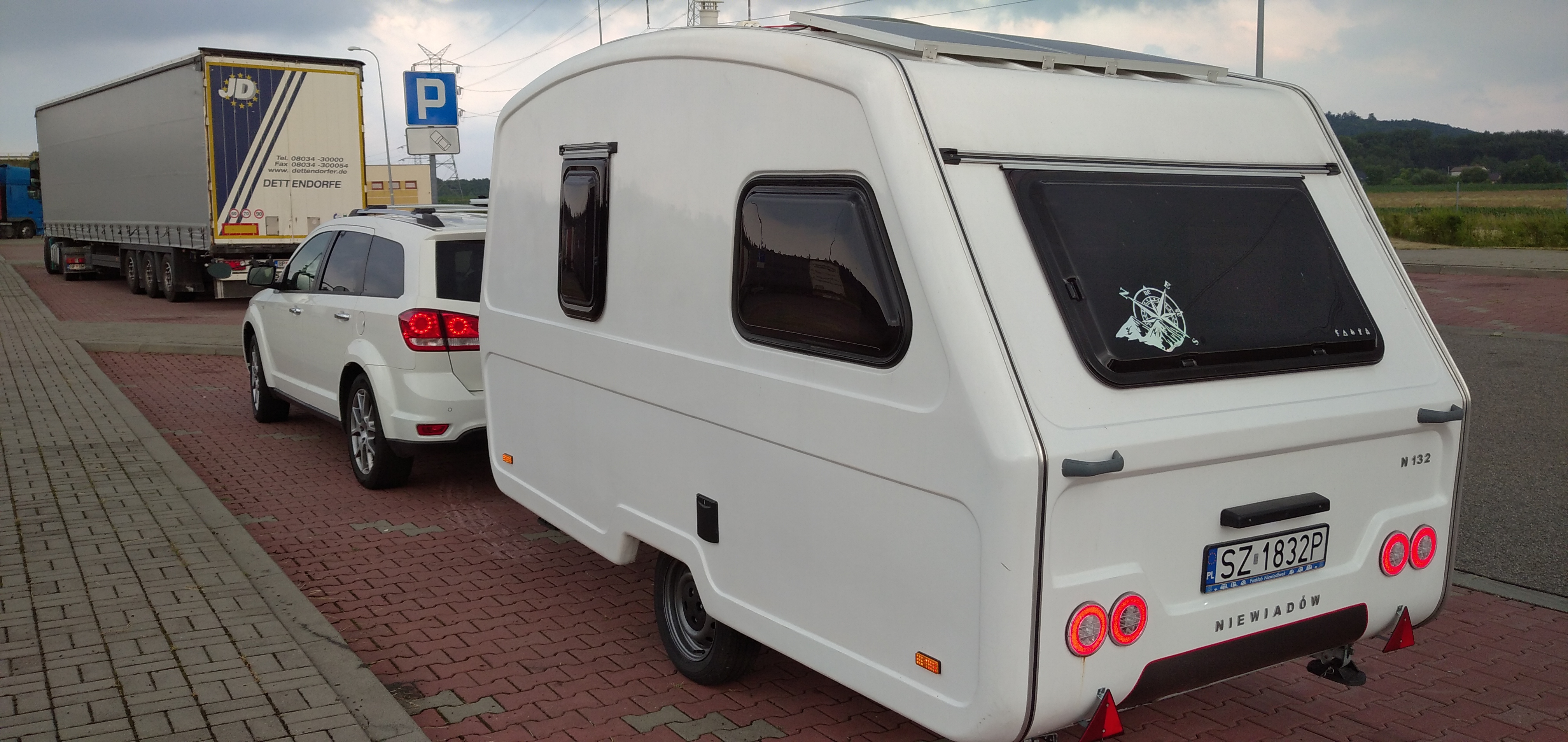

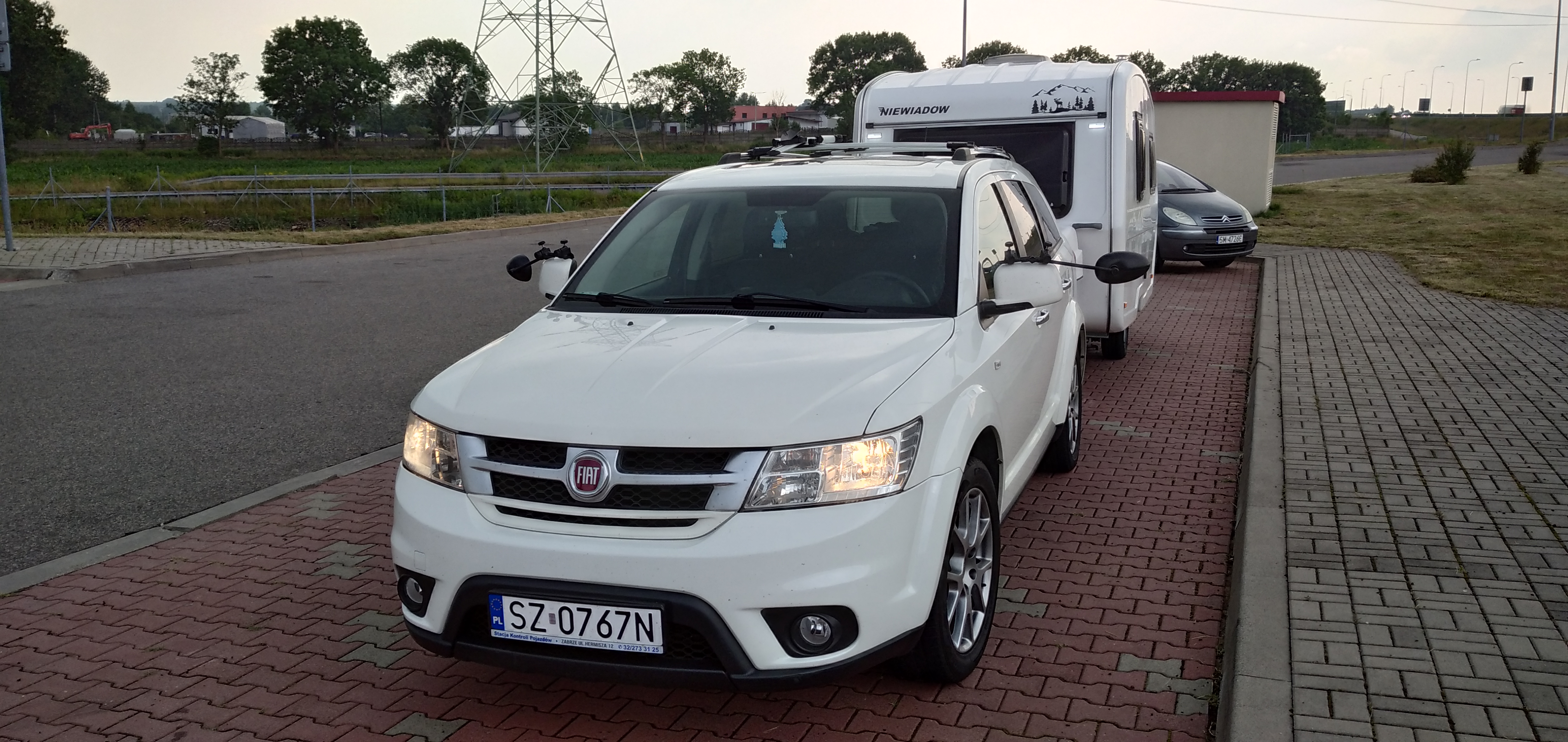

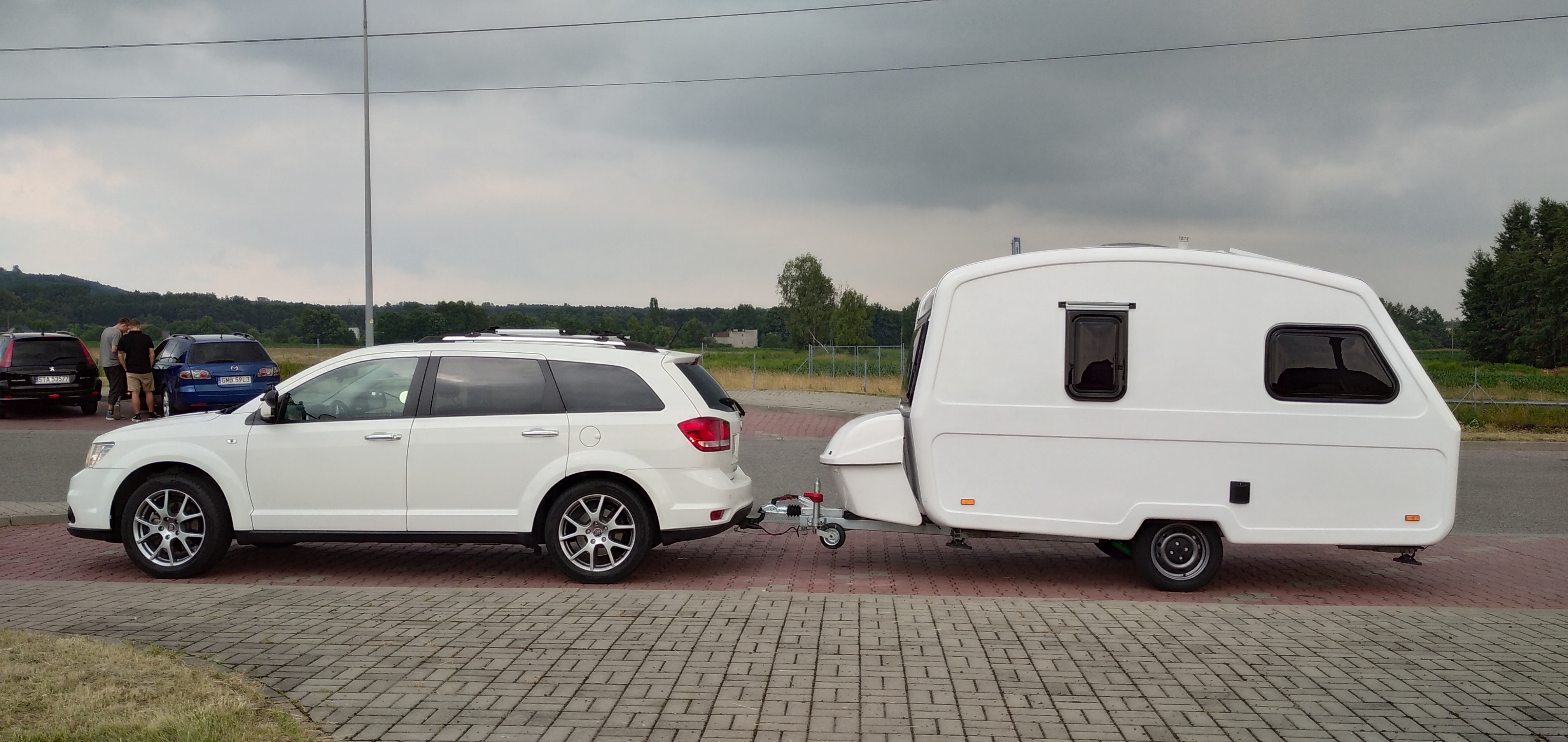

Postautor: Murano » sobota, 10 lip 2021, 12:37
Jest już hak zamontowany więc się witamy.
Kolorystyka zupełnie przypadkowa ale jakby pasują do siebie :mrgreen:
Miejsce szwedzkiej myśli technicznej zastępuje włosko-amerykański "kloc".
