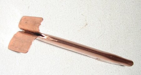

Napiszę teraz kilka uwag na temat przyrządu do montażu klina uszczelek okien otwieranych. Jak już pisałem, przy pracach nad oknami skorzystałem z doskonałej instrukcji z wątku viewtopic.php?f=36&t=7086&start=135. Kol. Rafał odwołuje się do opisu przyrządu z postu http://fanklub-niewiadowek.com/forum/vi ... 11#p108111. Ja też bazowałem na tych informacjach, ale dołożę teraz coś od siebie. Na początek usiłowałem zrobić narzędzie z aluminiowej rurki ze stelaża przedsionka. Średnica odpowiada, 22mm a na dodatek taka rurka leżała w garażu. Niestety, nastąpiła porażka. Aluminium, a przynajmniej wykorzystany do produkcji rurek stelaża jego stop, jest zbyt kruche, pękało przy gięciu i kształtowaniu. Trzeba się więc było udać do sklepu i nabyć rurkę miedzianą 22mm. Tu było zupełnie inaczej. Materiał okazał się bardziej plastyczny i dało się z niego ukształtować porządny przyrząd.
Szerokość listków wynosi 27mm, czyli tyle, ile szerokość taśmy.
Istotne jest, by oba listki leżały w jednej płaszczyźnie, wtedy przyrząd nie ma tendencji do wyskakiwania z uszczelki. Trzeba też dobrać kąt między rurką, a płaszczyzną listków. Z punktu widzenia wygody prowadzania przyrządu zwłaszcza na łukach, najlepiej jakby był to kąt prosty. Jednak wtedy taśma klina potrafi pękać. W związku z tym pochyliłem nieco rurkę w kierunku przesuwu przyrządu tak, że taśma wychodzi pod niewielkim kątem rozwartym. Zbyt duże pochylenie bardzo utrudnia, lub wręcz uniemożliwia pokonywanie łuków. Na zakończenie wykonywania narzędzia dokładnie wygładziłem wszystkie krawędzie drobnym (240) papierem ściernym, aby przyrząd nie kaleczył ani uszczelki, ani klina. Trzeba tu zwrócić uwagę na miejsca, gdzie taśma wychodzi z rurki i na koniec rurki, gdzie jest do niej wprowadzana. Dla powodzenia operacji klinowania bardzo istotne jest porządne nasmarowanie uszczelki. Najlepiej zrobić to silikonowym smarem w sprayu. Dzięki tak zrobionemu narzędziu mamy gwarancję, że klin wskoczy w uszczelkę bez większych problemów. I tak właśnie stało się u mnie.
Więcej szczegółów o montażu klinów nie piszę, gdyż jest to wszystko dokładnie opisane przez Rafała.

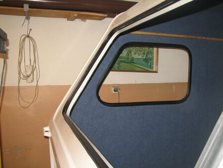

Po zakończeniu walk z klinami nadszedł czas na montaż szyb otwieranych.
Listwa zawiasowa tej szyby to przycięty na odpowiednią długość fragment listwy oryginalnej szyby przedniej. Końce listwy, po założeniu klina ozdobnego zostaną osłonięte nakładkami od N126N.
Tylną listwę zostawiłem bez zmian. Obie listwy zostały przykręcone wkrętami do drewna 3,5x30mm wykonanymi ze stali nierdzewnej. Uszczelniłem je taśmą butylową 25x2.5mm, tą samą, co listwę kiedrową. Tu mogę śmiało zdementować pogłoski, że nowa szyba nie pasuje do starej listwy zawiasowej. Wszystko współgra idealnie, szyba dobrze przylega do uszczelki i otwiera się na pełną szerokość, tak samo jak stara.
Pozostało jeszcze przykręcenie zaczepów zamknięć szyb. Ale tu czekam na pomocnika, który od zewnątrz nieco dociśnie szyby do uszczelek dla dokładnego określenia położenia zaczepów. I jeszcze dopomoże w montażu lewej szyby stałej, mam nadzieję, że tym razem obejdzie się bez wypadku.

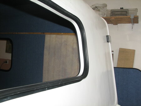

Stosowna chwila wreszcie nastąpiła. Kooba miał chwilę wolnego czasu w bezdeszczowy dzień i lewa szyba stała wskoczyła na swoje miejsce. Uszczelki w miejscu styku ze skorupą i z szybą zostały uszczelnione Sika Lastomerem 710. Należało teraz założyć kliny do uszczelek. Próbowałem zrobić to techniką śrubokrętową, ale po blisko godzinie mało skutecznych zmagań dałem sobie spokój. Poszukałem na forum i znalazłem coś takiego: viewtopic.php?f=4&t=3585&p=51392&hilit=urz%C4%85dzenie+do+wciskania+klin%C3%B3w#p51392 Posiłkując się zawartymi tam wskazówkami wykonałem stosowny przyrządzik. Nie będę tu powtarzał uwag kol. krajan070, a tylko dodam swoje spostrzeżenia.
Narzędzie wykonałem z płaskownika stalowego o grubości 4mm i szerokości 30mm (akurat taki miałem w garażu). Po wywierceniu otworu wiertłem o średnicy 12mm, część służącą do wprowadzania klina zwęziłem do 16mm. Ponieważ klin w najszerszym miejscu ma 12.5mm, wykonany wiertłem o średnicy 12mm otwór okazał się nieco za mały, Powiększyłem go więc nieco pilnikiem.
Bardzo istotne jest dokładne zaokrąglenie krawędzi tak otworu, jak i części prowadzącej w uszczelce, aby nie kaleczyć klina i uszczelki, a także by zmniejszyć opory przy pracy przyrządem.
Od spodu, w kierunku rękojeści wypiłowałem coś w rodzaju kanału, aby klin jak najmniej zaginał się w przyrządzie. Wpłynęło to na zmniejszenie oporu przy przesuwaniu narzędzia. Na drugim końcu zagiąłem płaskownik, aby było o co oprzeć rękę przy pchaniu przyrządu. Bardzo istotne przy wprowadzaniu klina jest dobre smarowanie i uszczelki, i klina. Robiłem to przy pomocy oleju silikonowego w aerozolu. Dzięki takiemu "pomocnikowi" klinowanie obu okien odbyło się bez problemów.
Pozostał tylko do wyczyszczenia nadmiar uszczelniacza.
