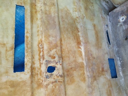

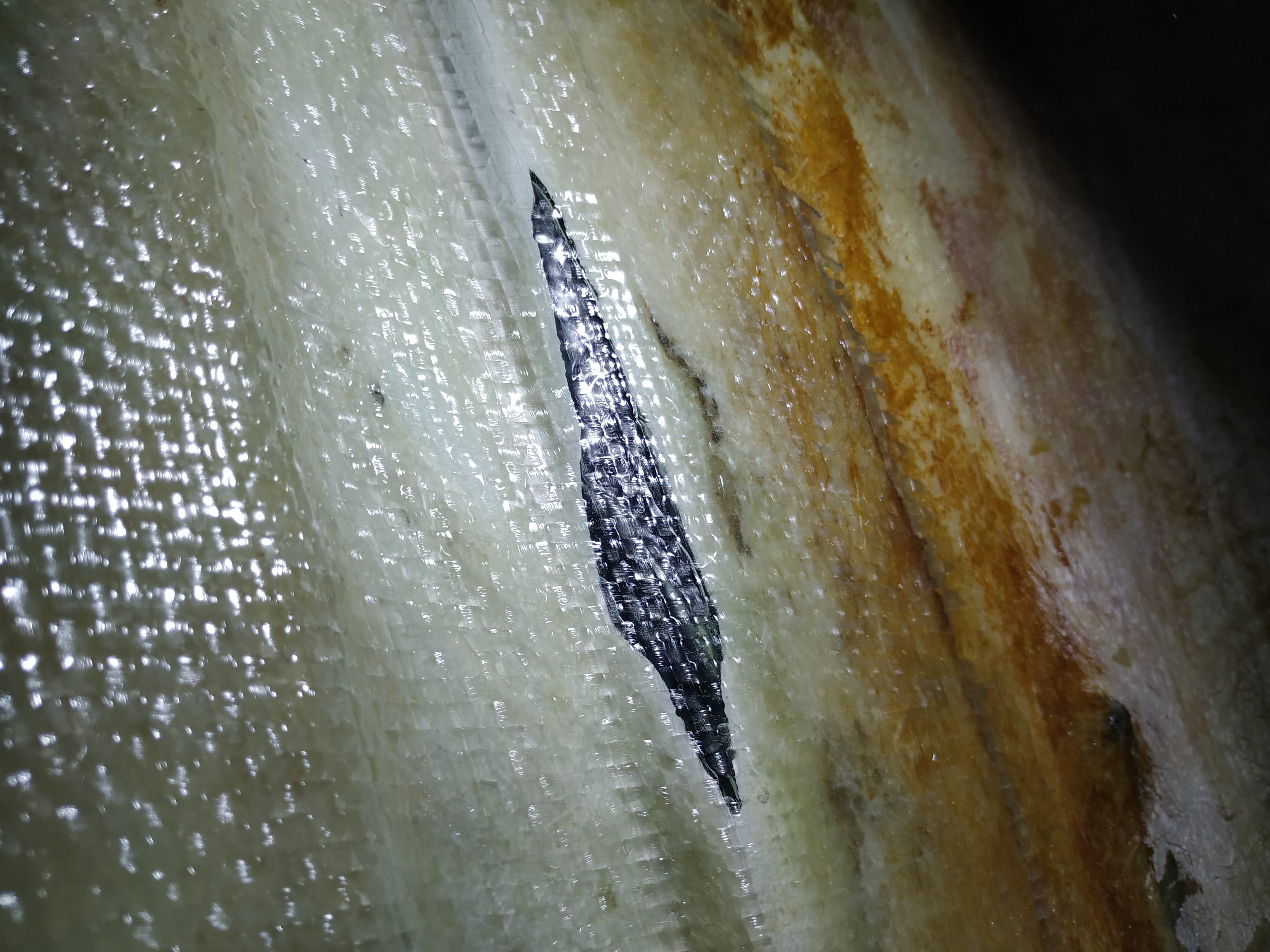

Dotarłem po południu i pierwsze co sprawdzam jak wczorajsze wysiłki. Okazało się, że połowa się nadaje bo twarda i nie do ruszenia, a połowa do poprawki, bo w ogóle nie trzyma.

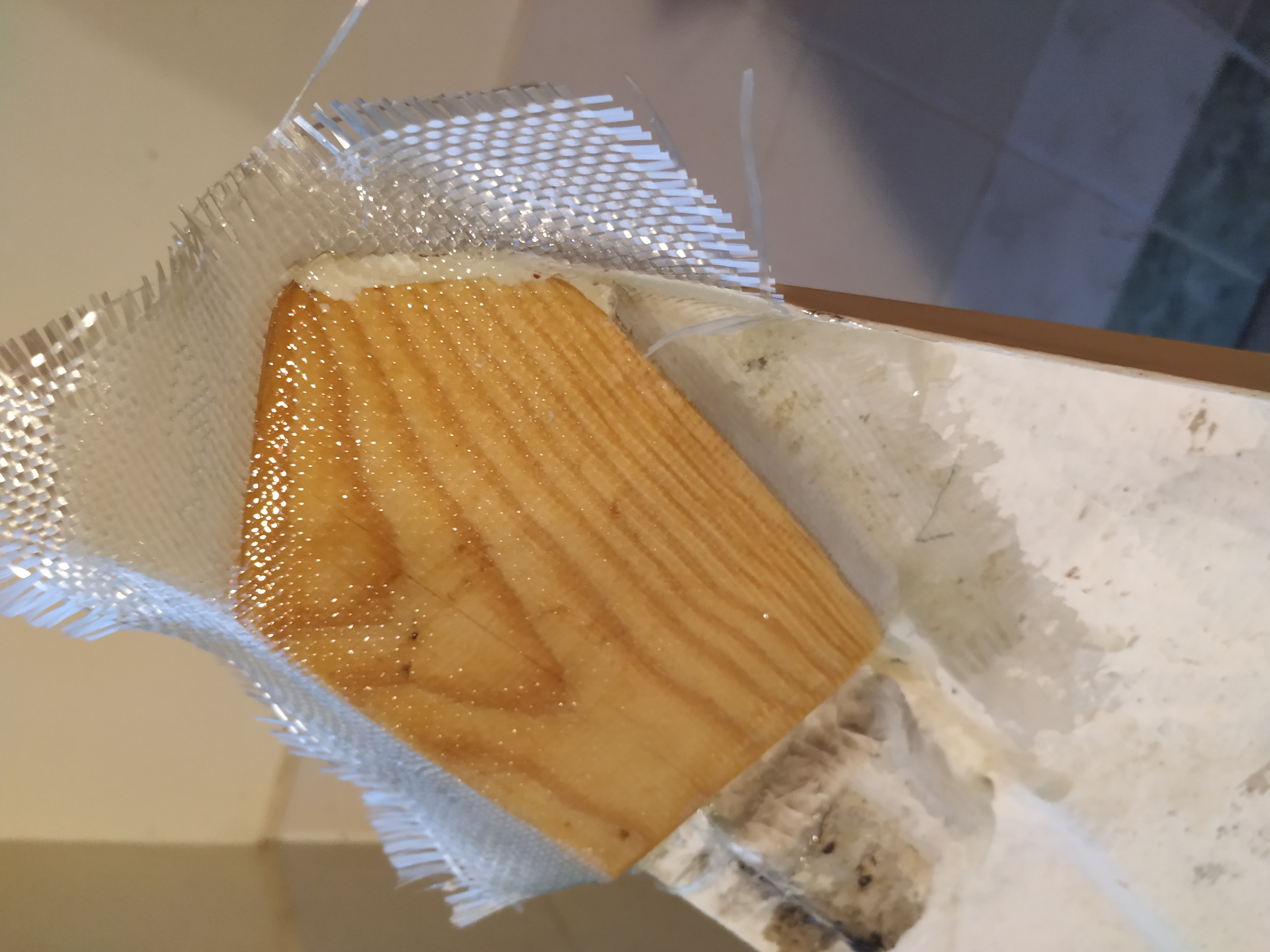

Wykorzystałem zakupione strzykawki i dużą igłę do odmierzenia żywicy i utwardzacza. Wymieszałem i nałożyłem na tkaninie w kolejnym rogu od dołu wzdłuż łączenia. Po godzinie twarda i się nie klei. Czyli kwestia proporcji powoli rozpracowywana. U mnie oczekiwany efekt uzyskałem mieszając 100ml żywicy i 2ml utwardzacza. Przy żywicy "z marketu" gdzie opakowanie 250g kosztuje około 35 pln jest łatwiej bo więcej wybacza, ale koszt masakra. Żywica w opakowaniu 2kg za 50pln w komplecie z 3m^2 maty 300 i mały utwardzacz potrzebują więcej dokładności, ale pozwalają na zdecydowanie bardziej ekonomiczne remontowanie. Panowie dziękuję za podpowiedzi, każda wskazówka cenna.
W między czasie jeszcze wkleiłem na Mamuta elementy drewniane do kufra. Pytanie jak bardzo wyciskacie klej spod drewna? Na równo w laminatem, bo wystarczą nierówności żeby złapał? Czy może trzeba mu zostawić 2-3 mm warstwę, żeby najlepiej trzymał i był elastyczny?

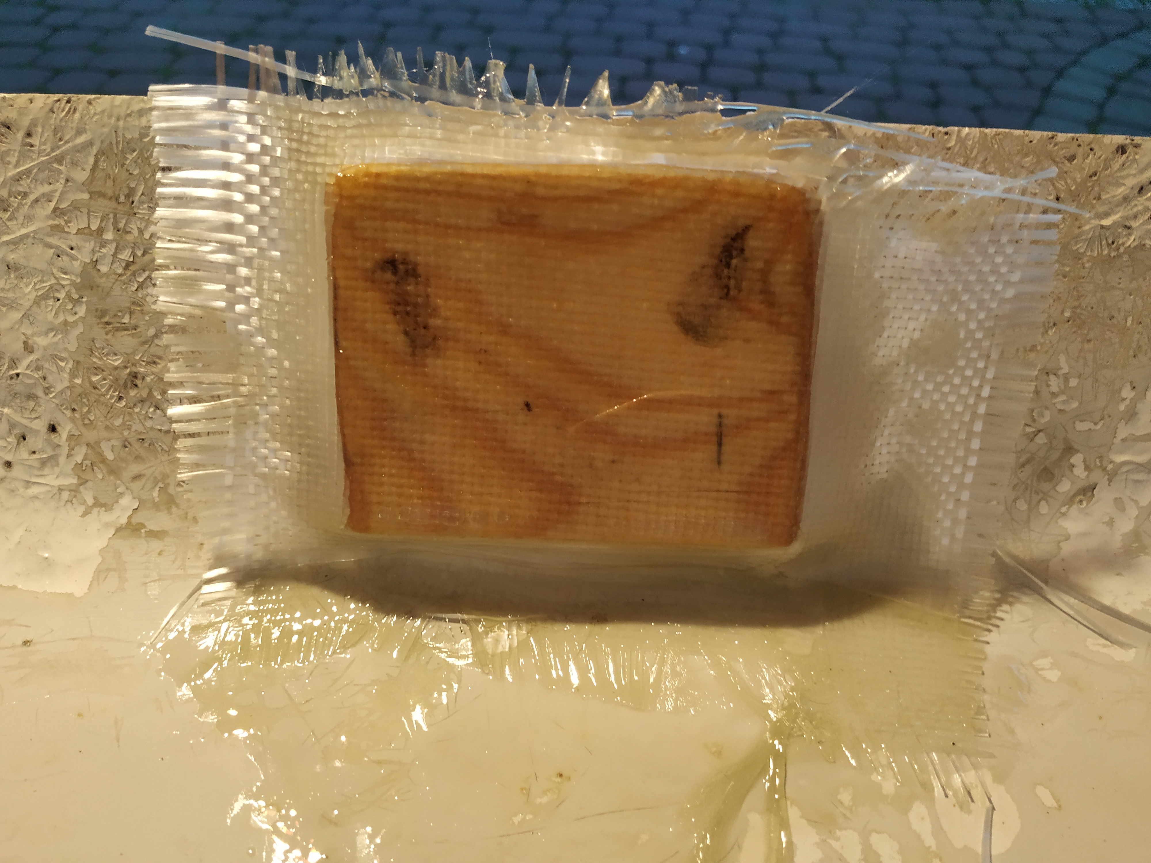

Mamut wyciśnięty na równo z laminatem związał prawidłowo, więc ramy okienne też tak zrobię i potem zalaminuję co się da.

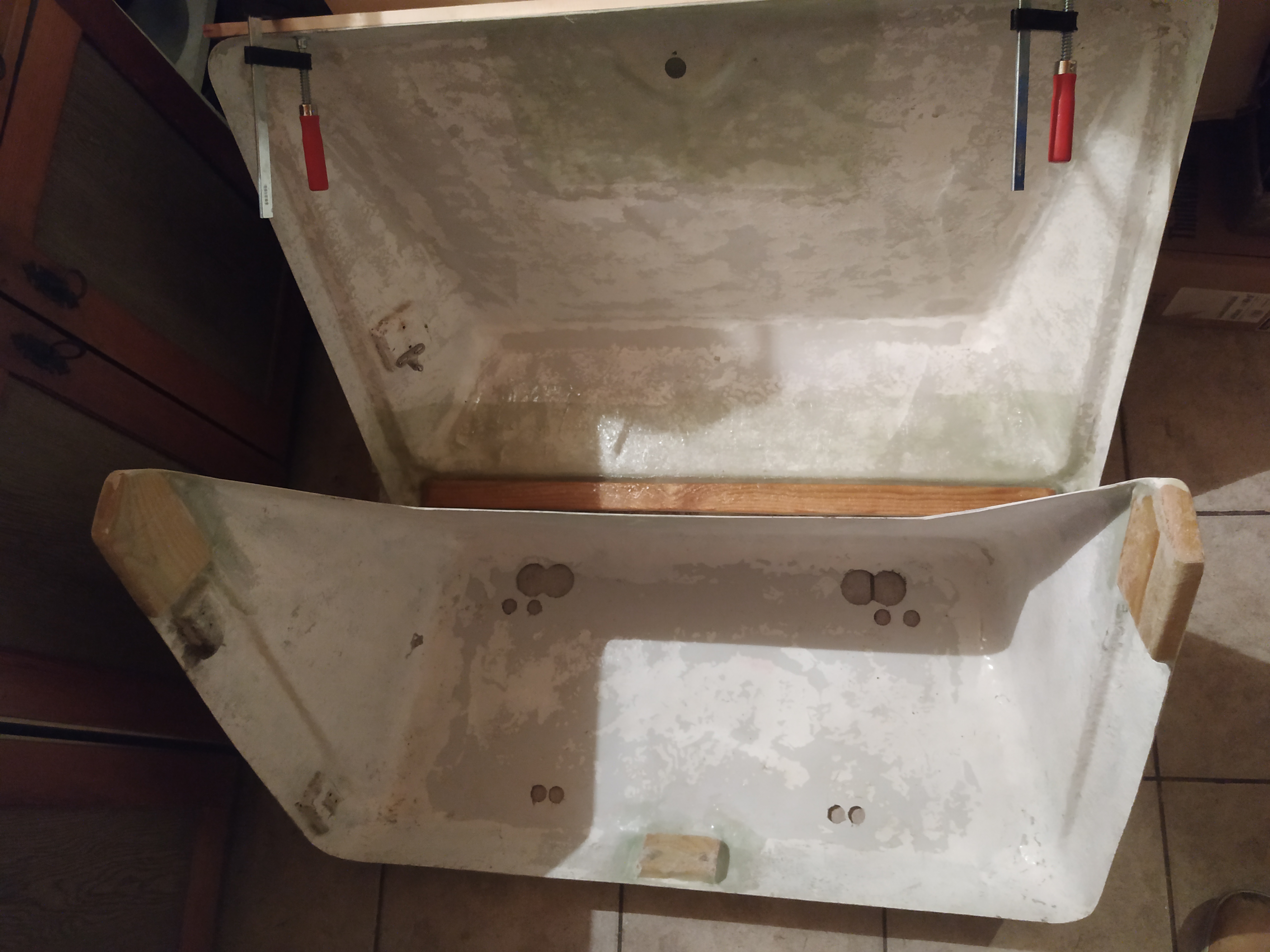

Dziś trochę pracy z żywicą i w efekcie wzdłuż listew w środku jedna warstwa jest już po całości. Roboty trochę było ale fotek za wiele z tego nie ma bo co tu focić
W międzyczasie praca z kufrem. Przeszlifowane równo z krawędzią pod laminowanie.

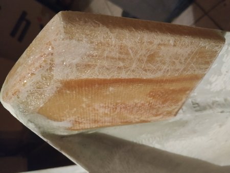

Tkanina
w tym miejscu to chyba nie był najlepszy wybór, bo jak dociskam z jednej to robi się "purchel" z drugiej. Zostało więc tak jak na foto - do dalszej obróbki jutro.
Teściu jeszcze pousuwał naklejki z całości. Pozostał jeszcze klej po naklejkach - ale może to już uda się zeszlifować przed szpachlowaniem.

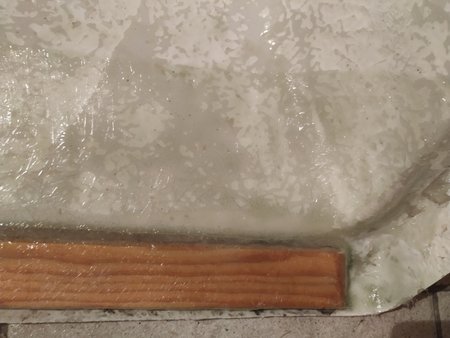

Na koniec jeszcze sprawdzone dzisiejsze laminowanie i praktycznie sucho, więc

Tkanina

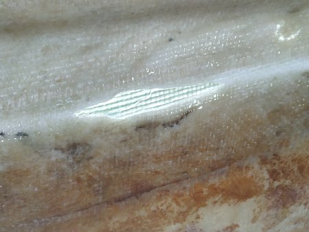

Dziś w planie było zatkanie dziur po sprzętach i tych które wyleciały przy szlifowaniu.
Użyłem pierwszy raz tkaniny 600 i rzeczywiście ciężko się nią robi - zdecydowanie na większe powierzchnie płaskie.
Pierwsza próba z żelkotem, ale chyba nie za bardzo poszło.
Wszystkie poprzednie manewry z żywicą trzymają ja należy.

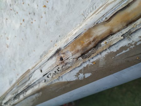

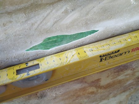

Dziś dalsza praca nad kufrem, laminowanie listwy zawiasów oraz pajączków od spodu  + szlifowanie piątkowych manewrów.
Również zdjęcie mechaniczne silikonu spod listew.
W wielu miejscach odsłonięte dziury w laminacie.
Do zaszpachlowania czy żywica i mata?

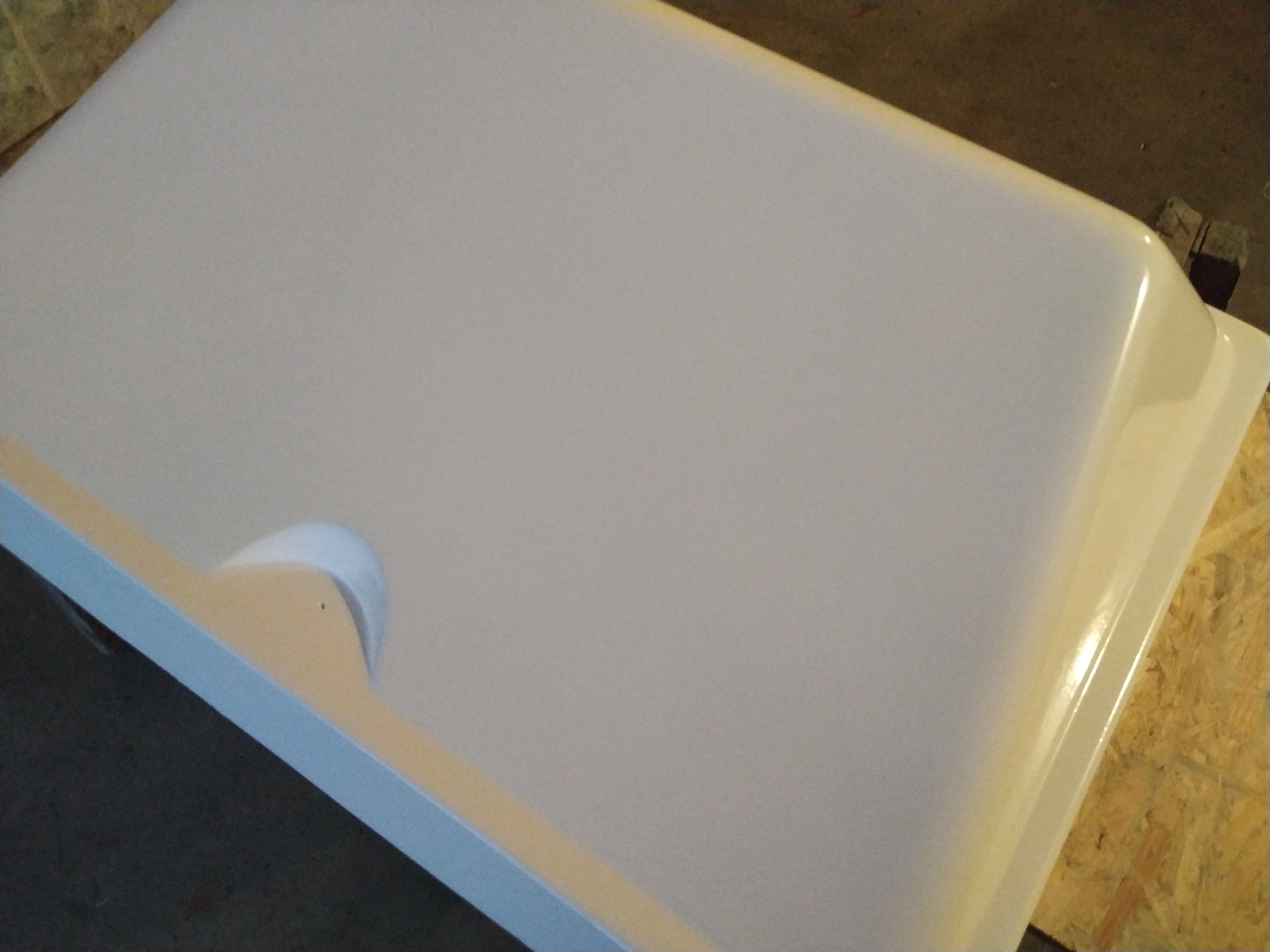

W Krakowie czekał już też na mnie polakierowany kufer w ramach testu jak przygotowywać i lakierować. Lakierowany rękami szwagra - wyszedł przyzwoicie, nawet bardzo.

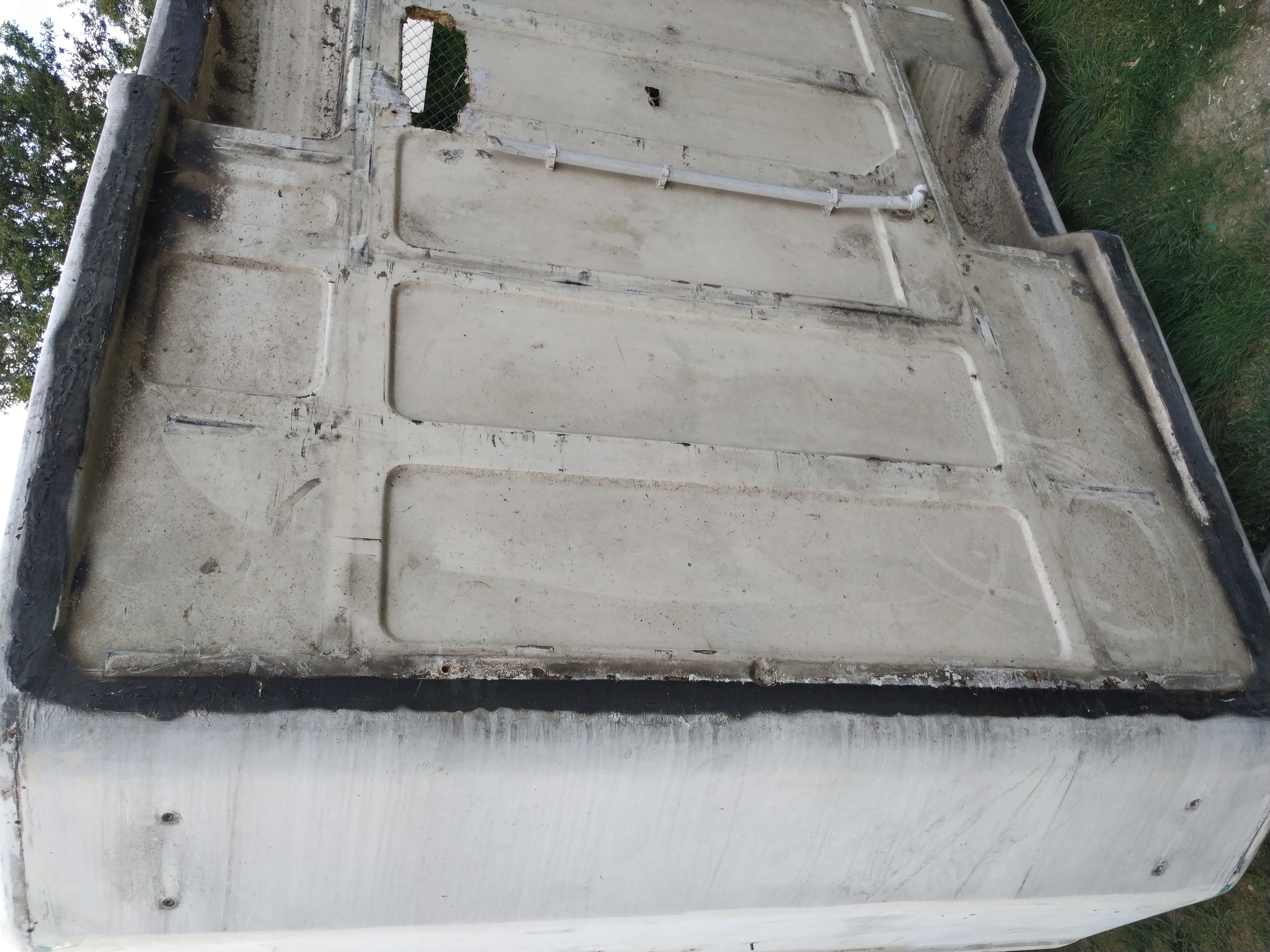

Dziś odcięta podłoga i wyjęta podłoga, zrzucona skorupka z ramy i przewrócona na boczek. Dół zacząłem czyścić z mazi czyli z czegoś co przypomina zabezpieczenie antykorozyjne i potem dla odmiany szlifowanie. Zostaję sam z remontem na dwa tygodnie - Teściowie zabierają mi dzieci nad morze
