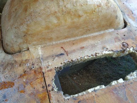

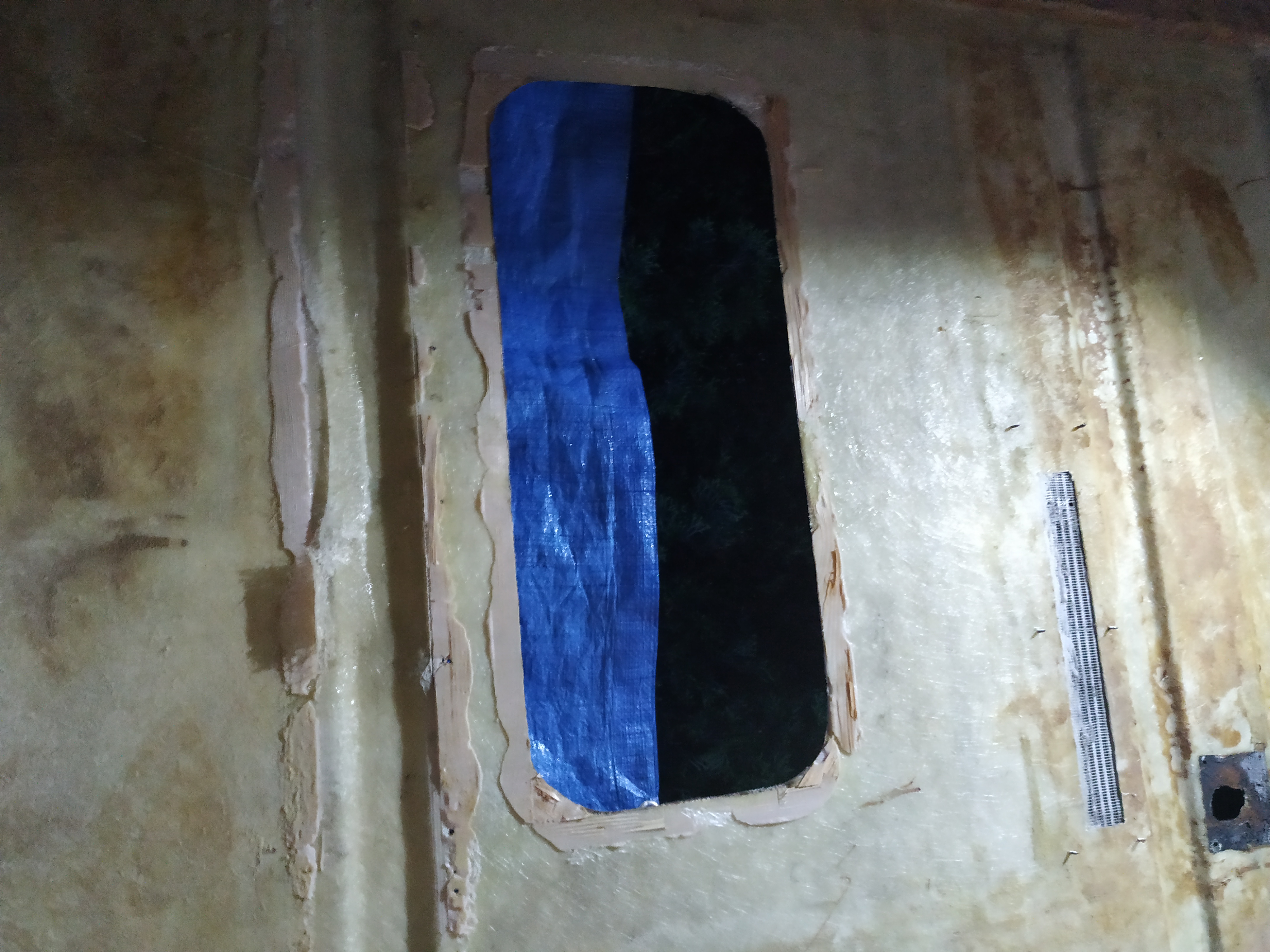

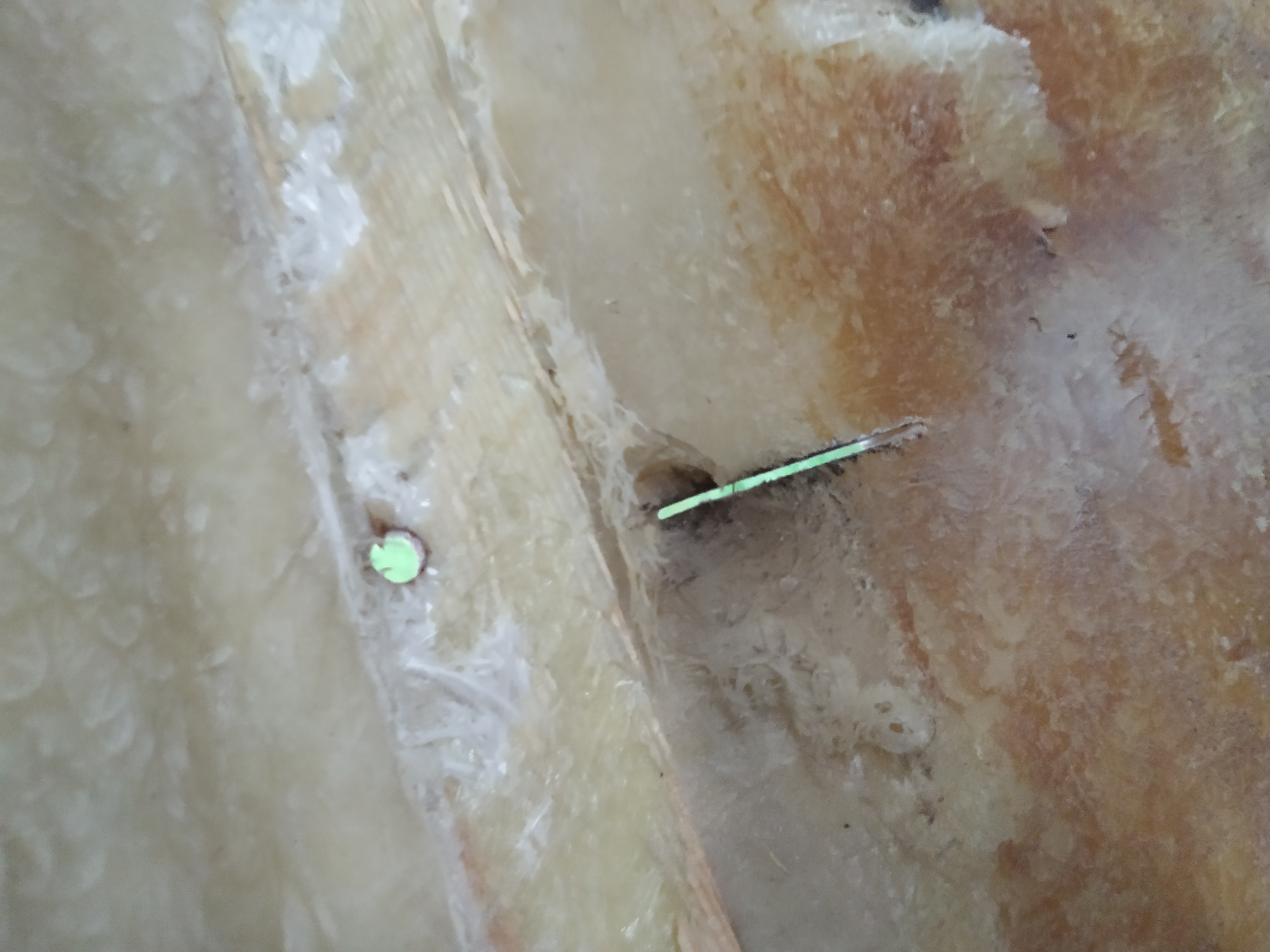

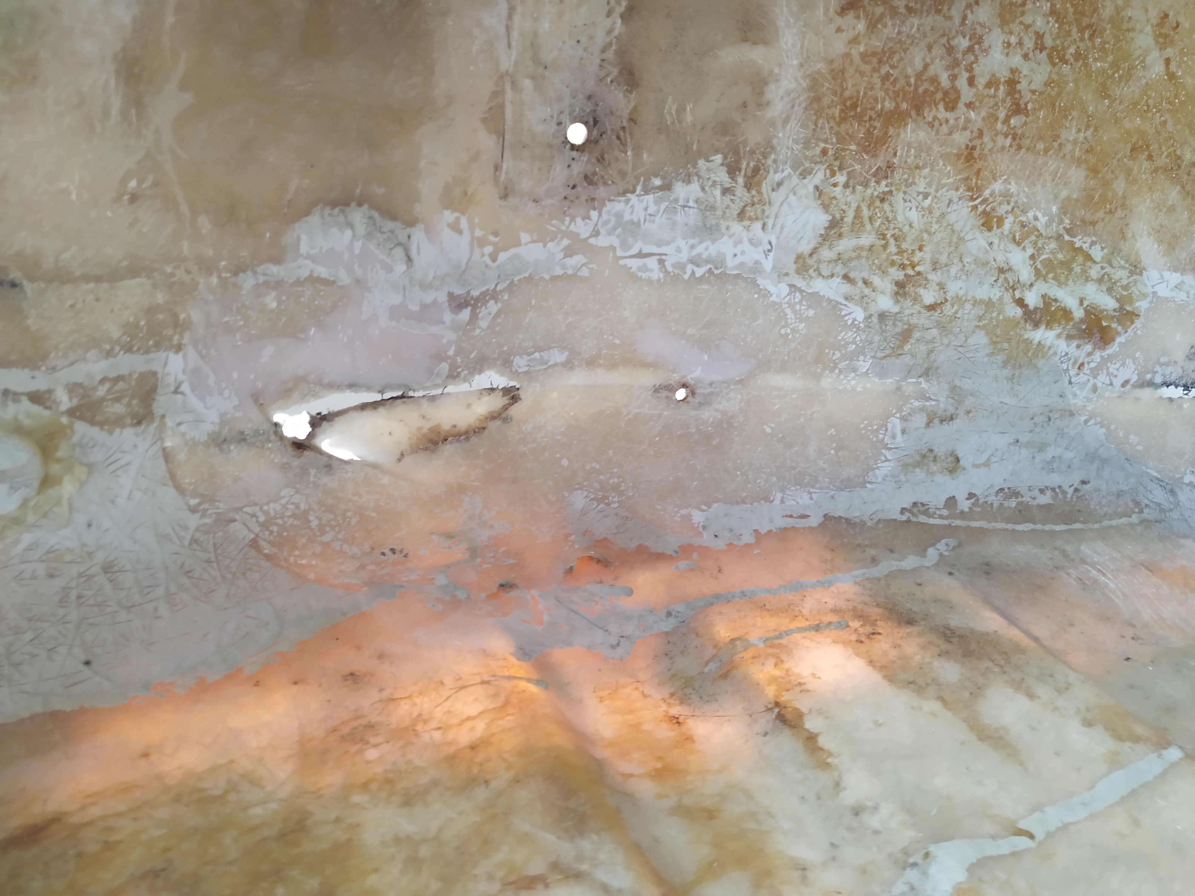

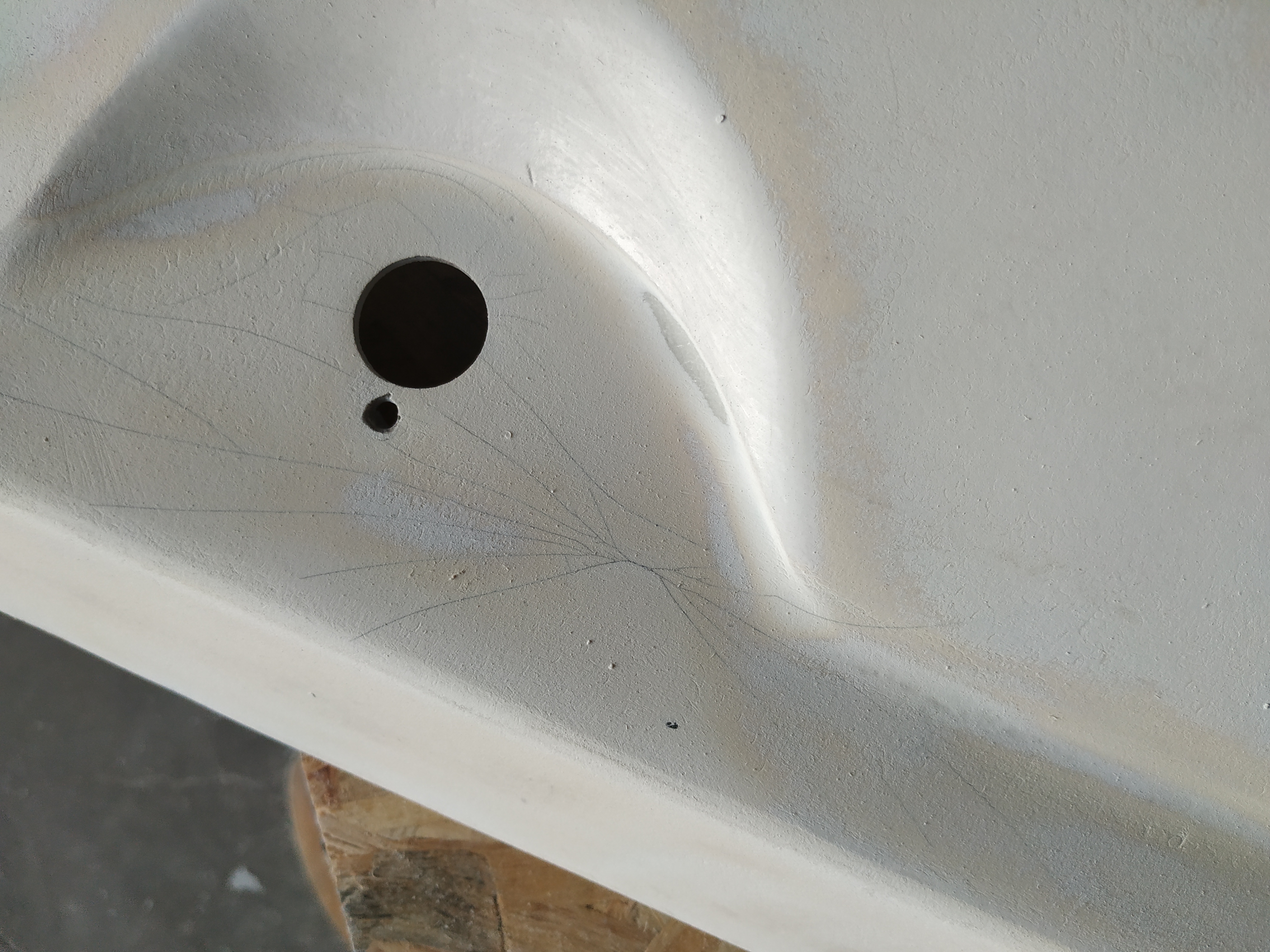

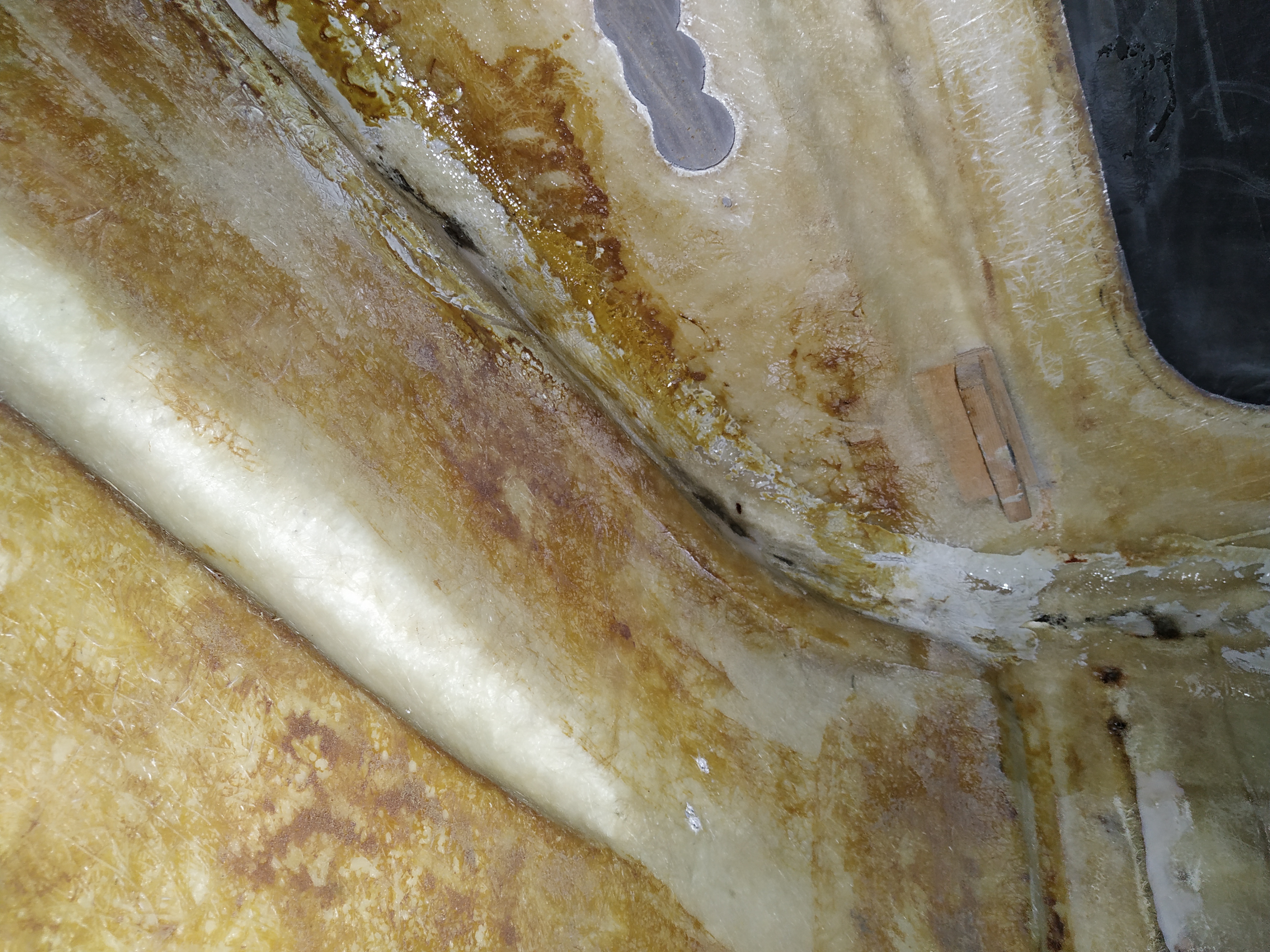

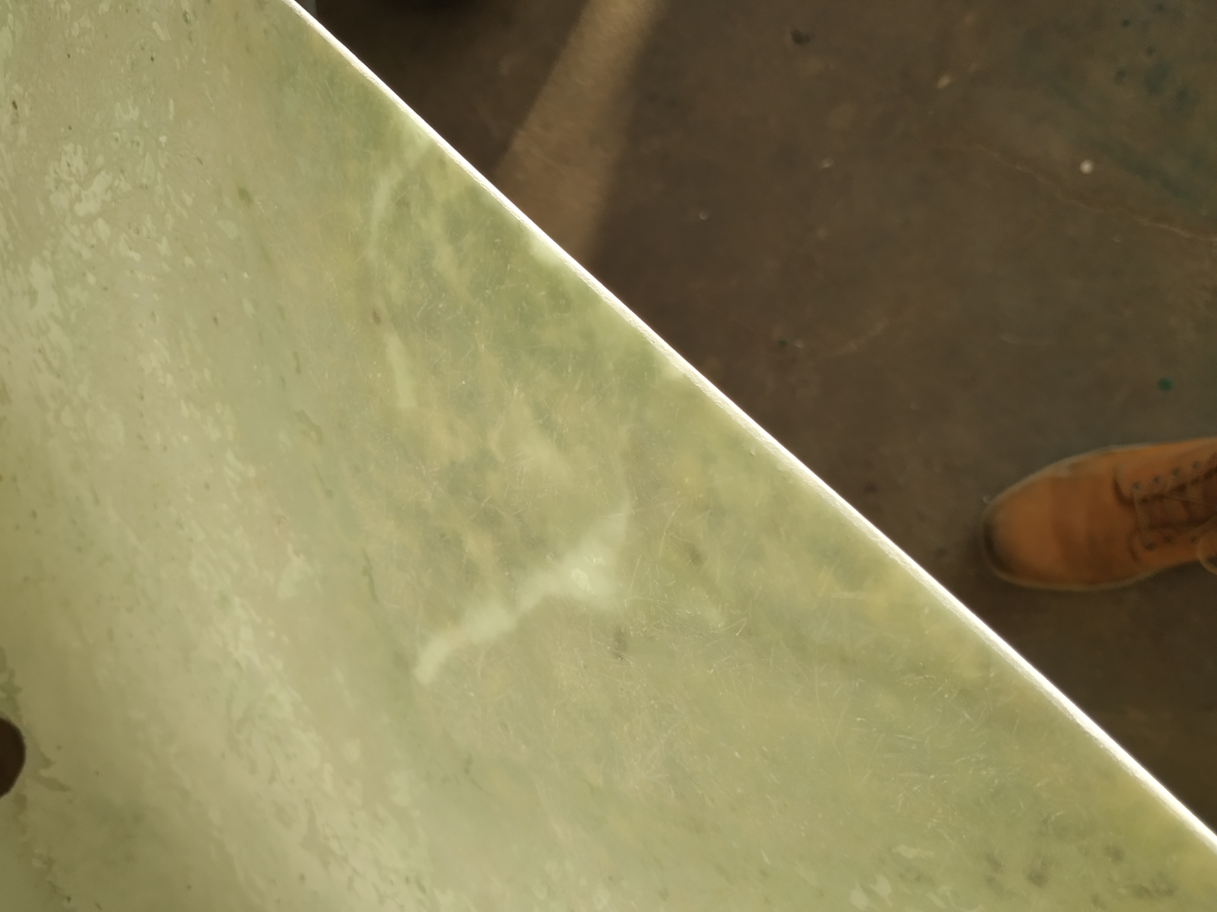

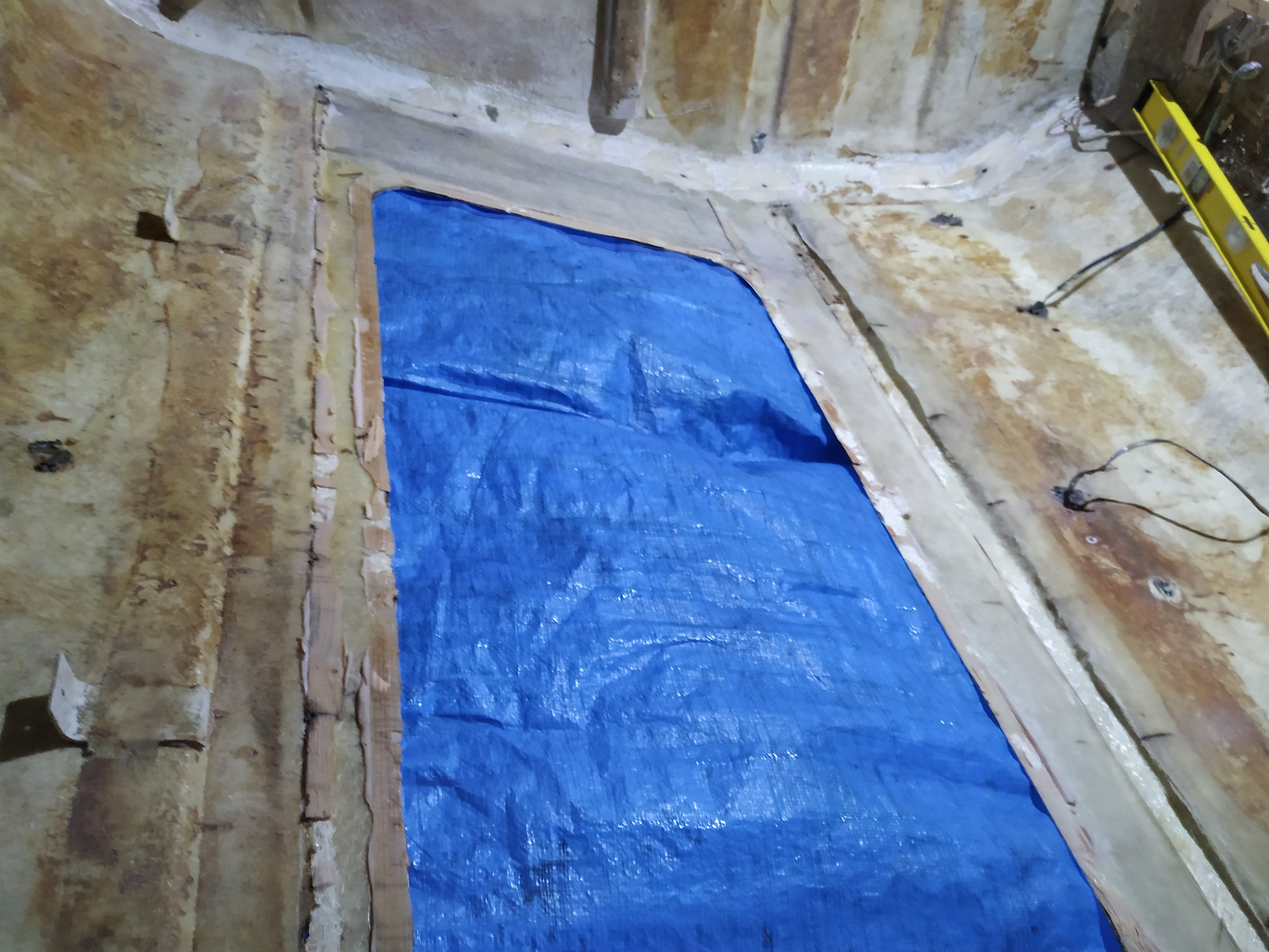

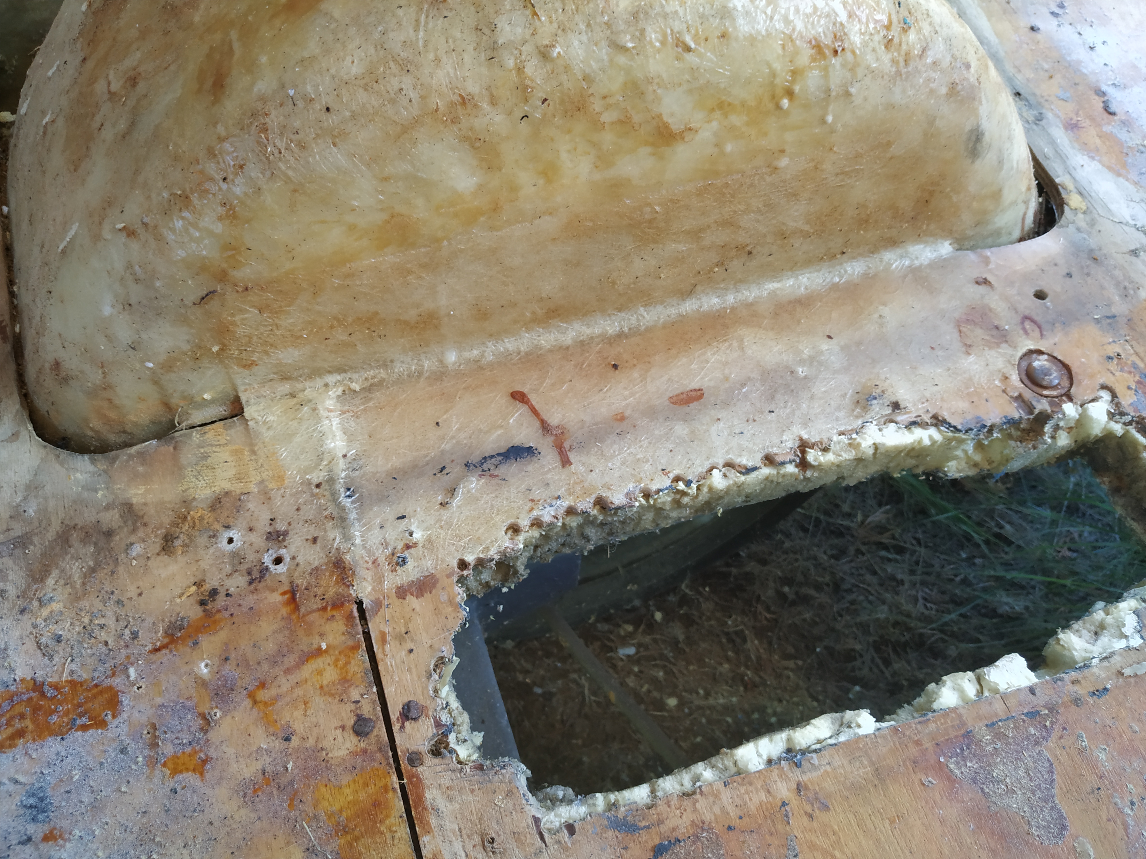

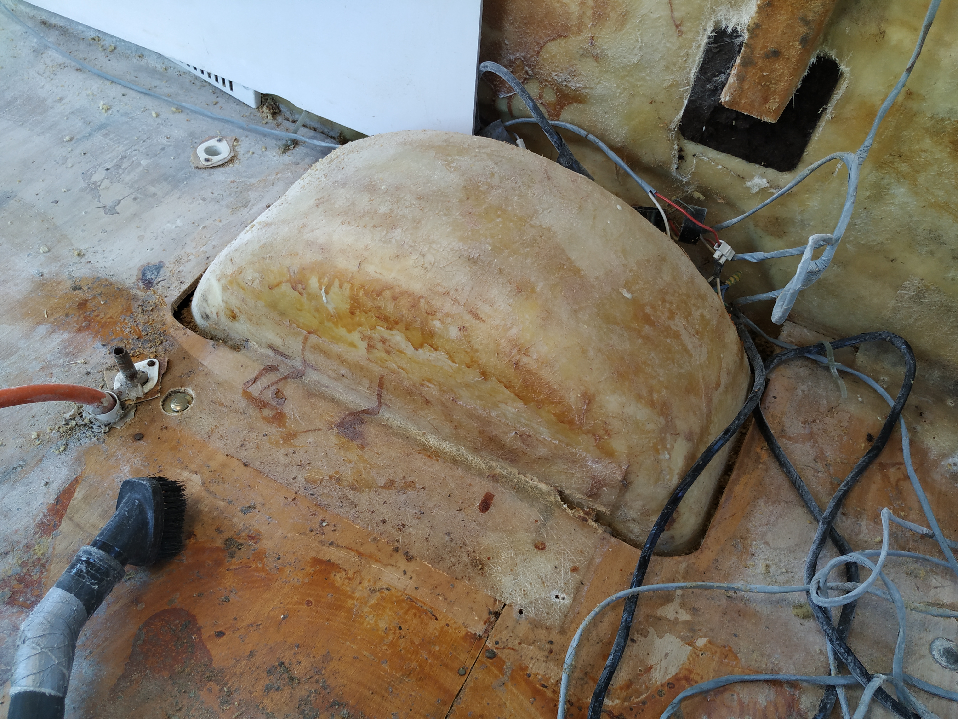

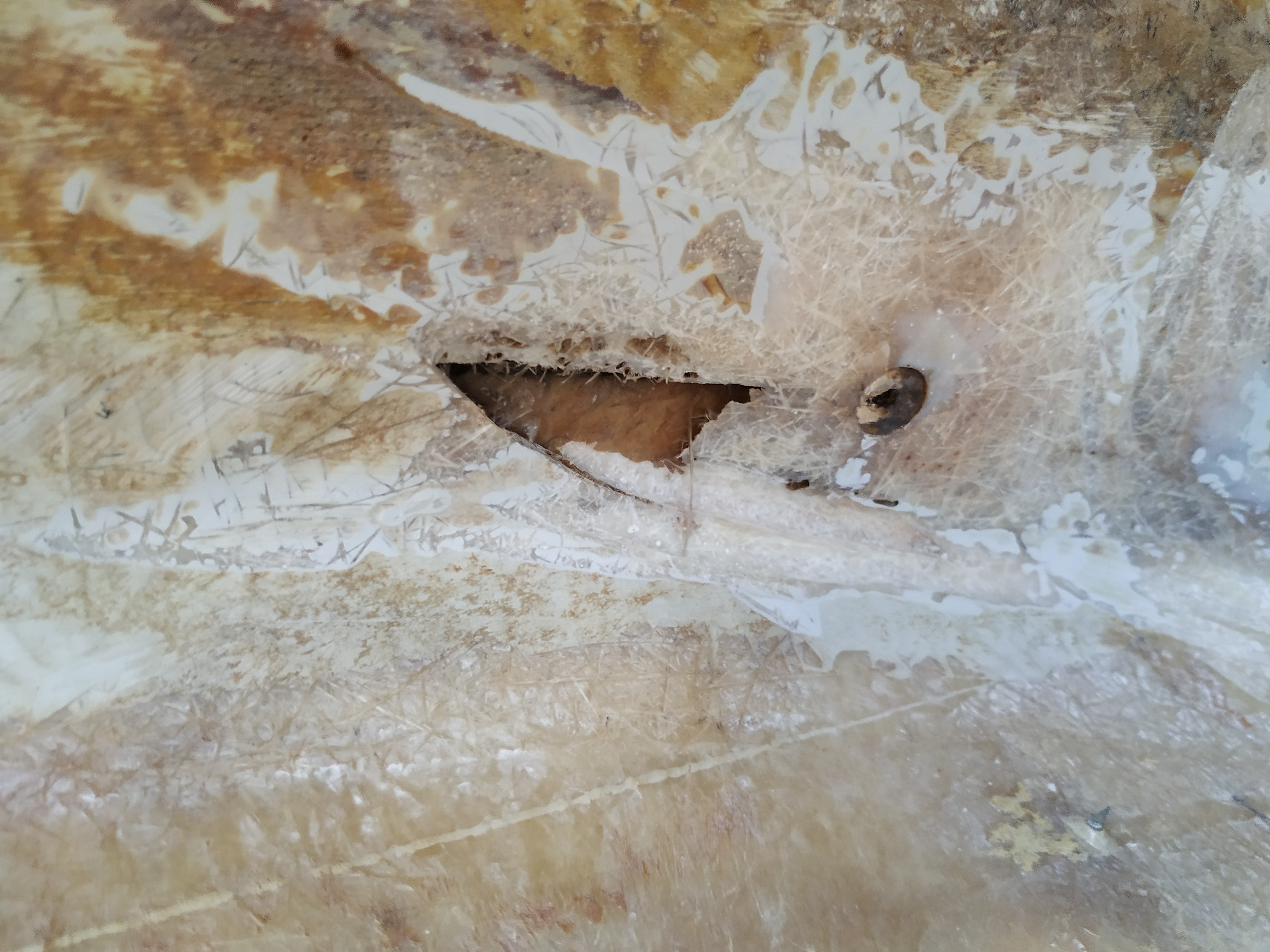

Dorzucam fotki z wczorajszych prac. Czy w miejscach gdzie były śruby pod listwami laminować tylko od środka? Czy może warto też w tych bardziej prześwitujących z zewnątrz? Do samej dziurki po śrubie tylko żywica czy upychać też matę?
Żywica wyschła i związała jak należy
Po szlifie całości jestem zadowolony z efektu końcowego tej naprawy

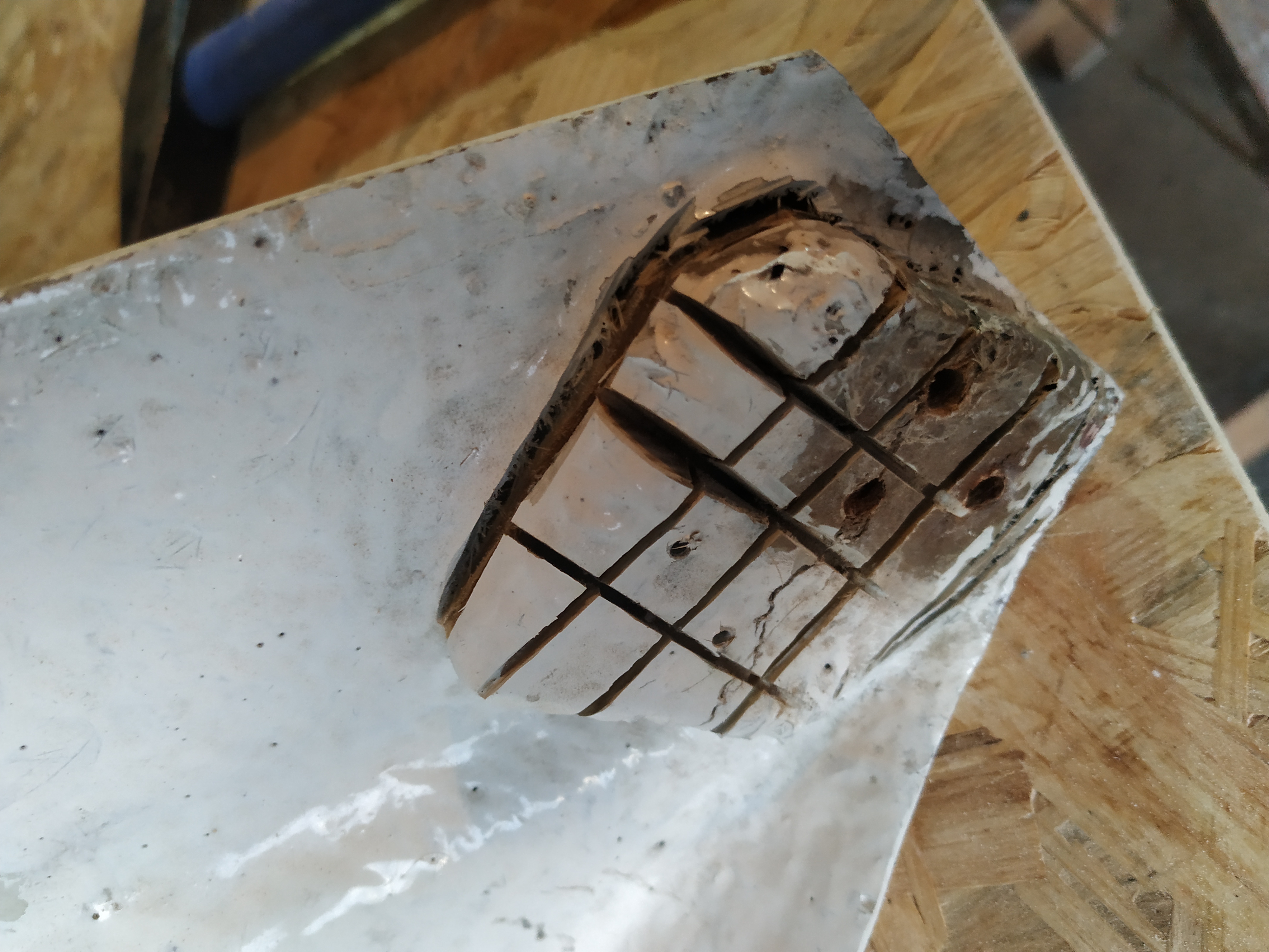

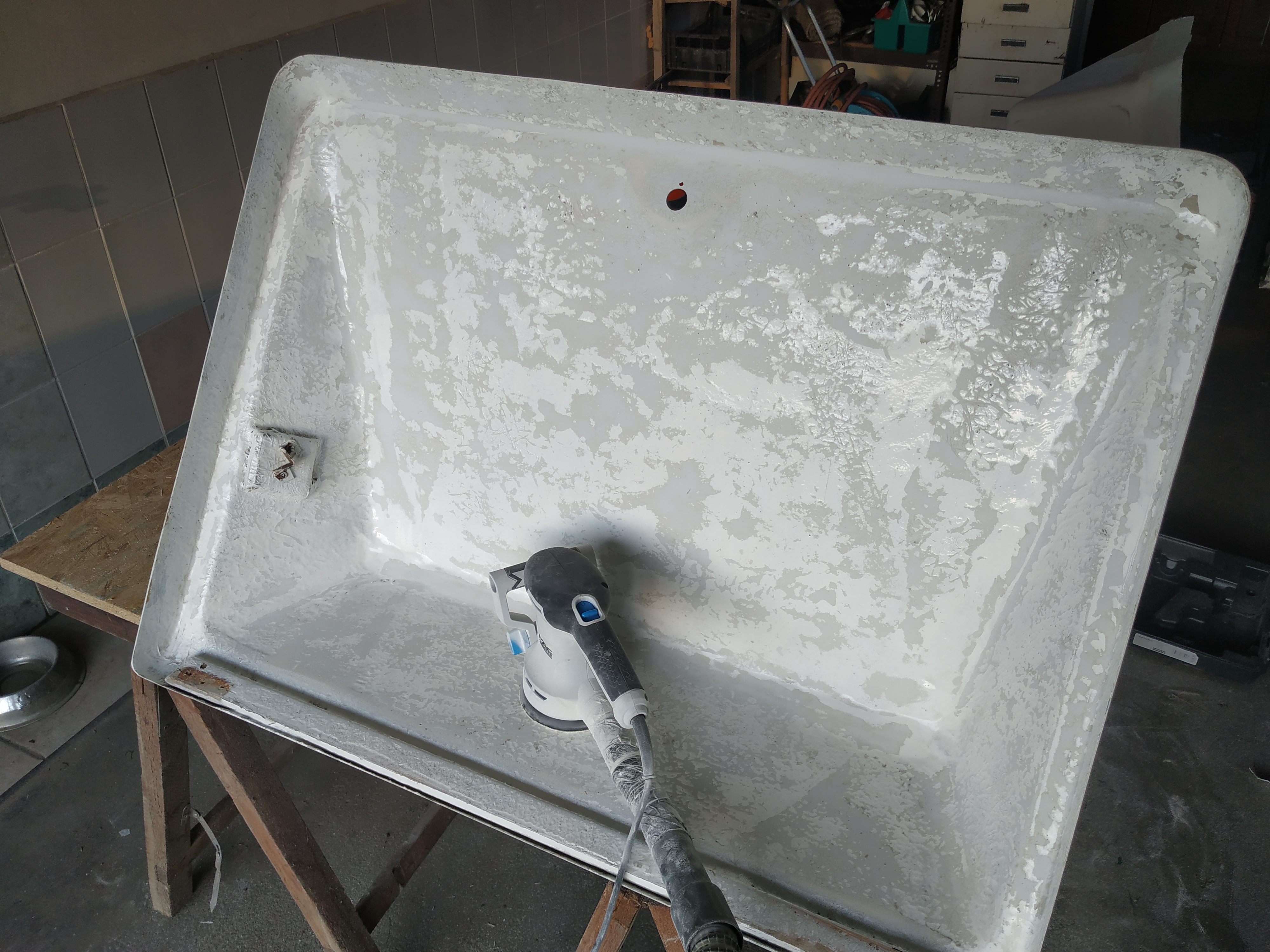

Równolegle nieoceniona pomoc Teścia przy szlifowaniu żelkotu od wew. coby potem zatkać otwory i wzmocnić łączenie laminatu
Jeszcze więcej szlifowania
I kolejne szlifowanie + do wymiany listwa
Tu myślę wzmocnić od środka jedną warstwą
Wszystko w kufrze się sypie, więc wlaminowane klocki też do poprawki
Szczególnie, że chcę mieć siłowniki

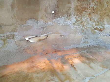

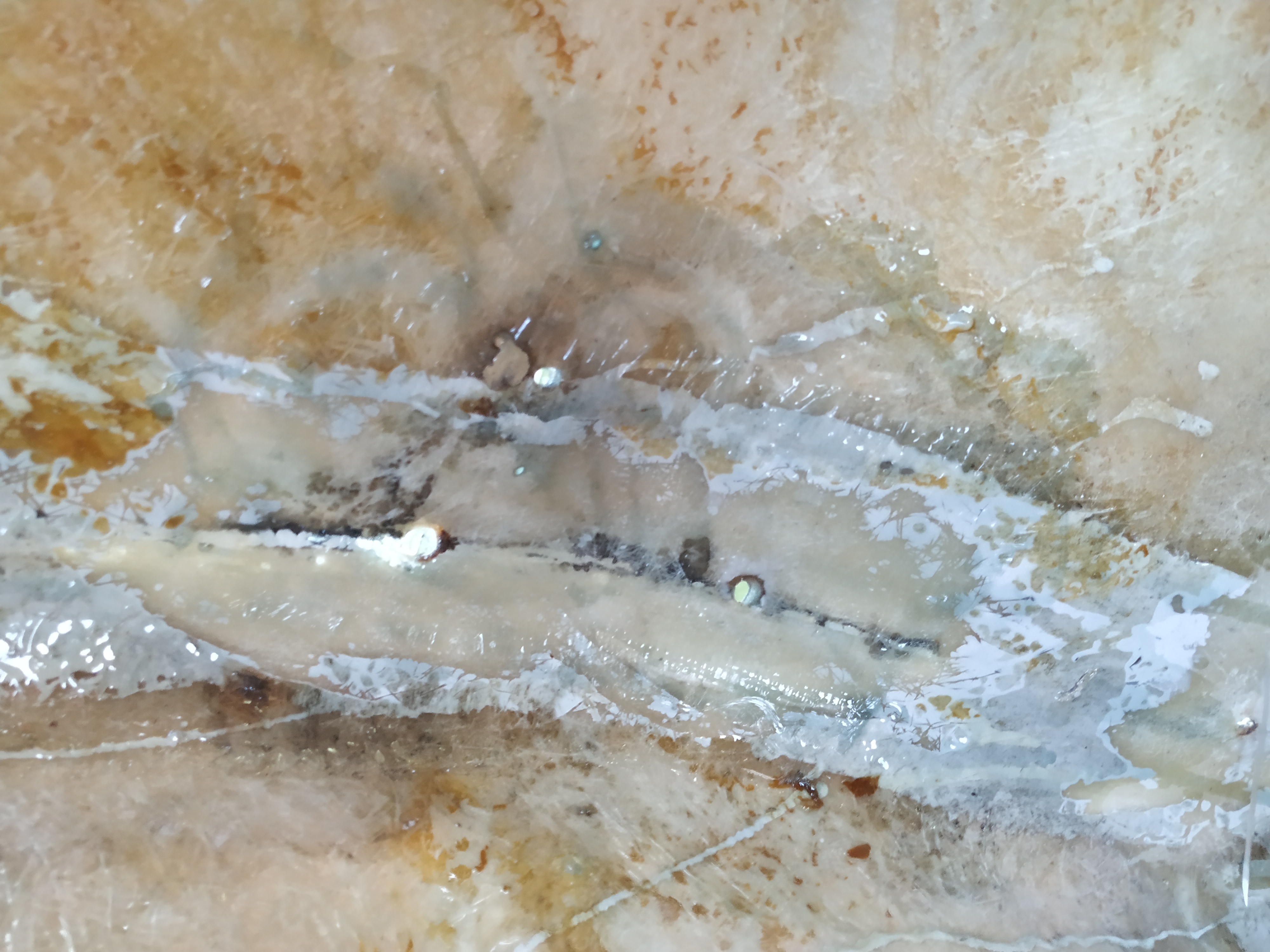

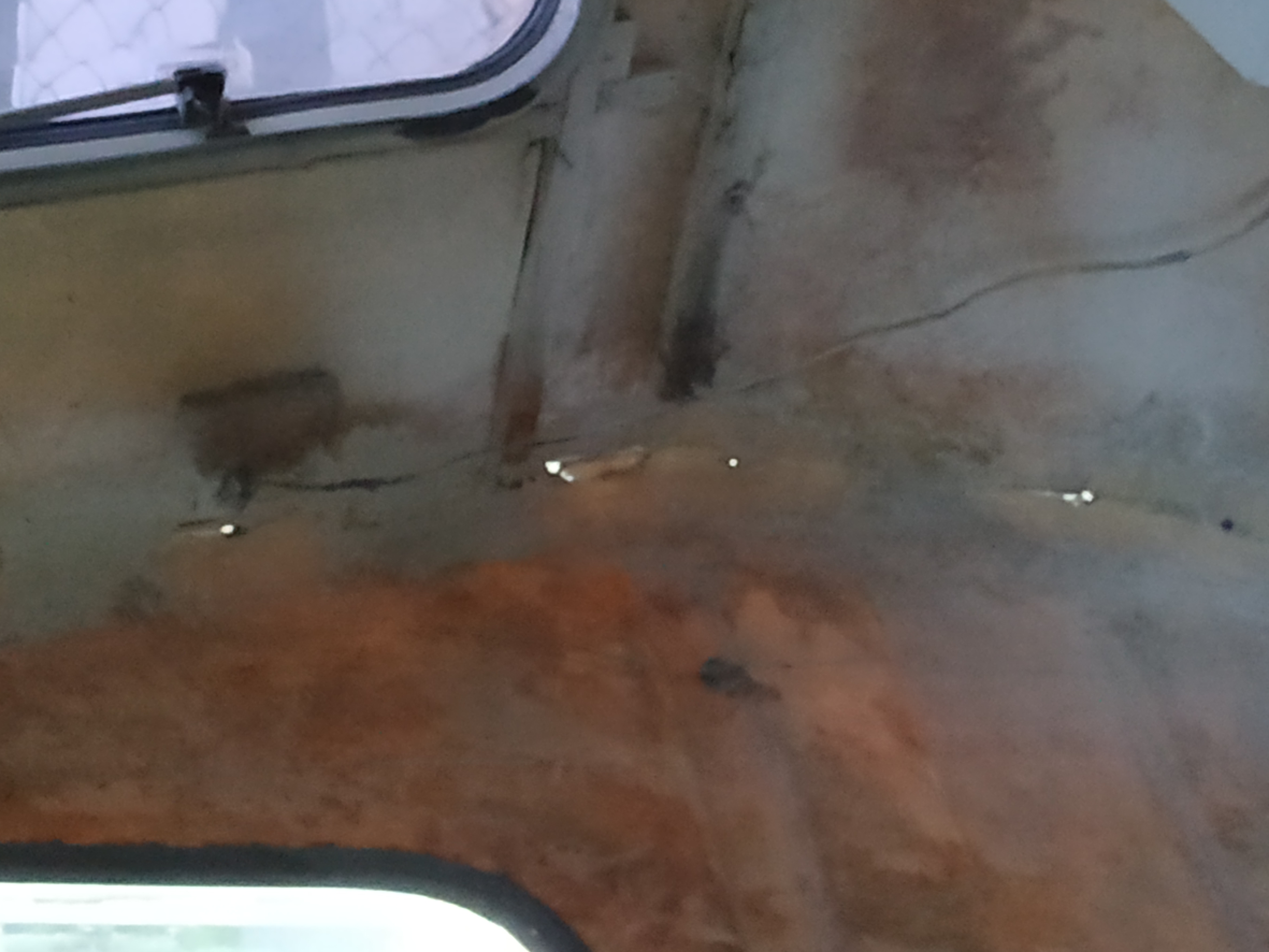

Słaba fotka, ale obrazuje prześwit i tu trzeba więcej maty i żywicy
Dziś trzeba posprzątać środek bo już nie ma się gdzie ruszyć
Generalne "odświeżenie" N126N

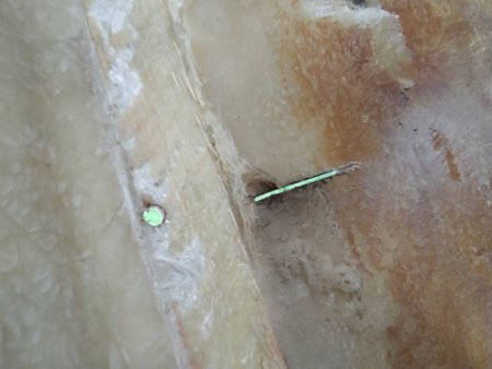

Z Do-ki na pewno bez problemu światła przeszczepisz :lol: a tak serio to będzie ciężko choćby z racji tego, że żarówki od środka się w t 4 wymienia...ale wykonalne tył zrobić na wprost i tak doseksownić żeby lampy ładnie pasowały. Może nawet ori.tylny zderzak z T 4 by pasował. Najlepiej zrób jakiś model w skali, albo narysuj projekt, bo nie wszystkie przeróbki są udane :roll: Co do otworów po listwach to ja zawsze laminuje tylko od spodu, od góry szpachla z włóknem. Przed szpachlowaniem dremelem trochę frezuje otwory, żeby taki lej powstał.

W planie wyszlifować do gołego i uzupełnić matą i takich miejsc pod listwami jest przynajmniej kilkanaście

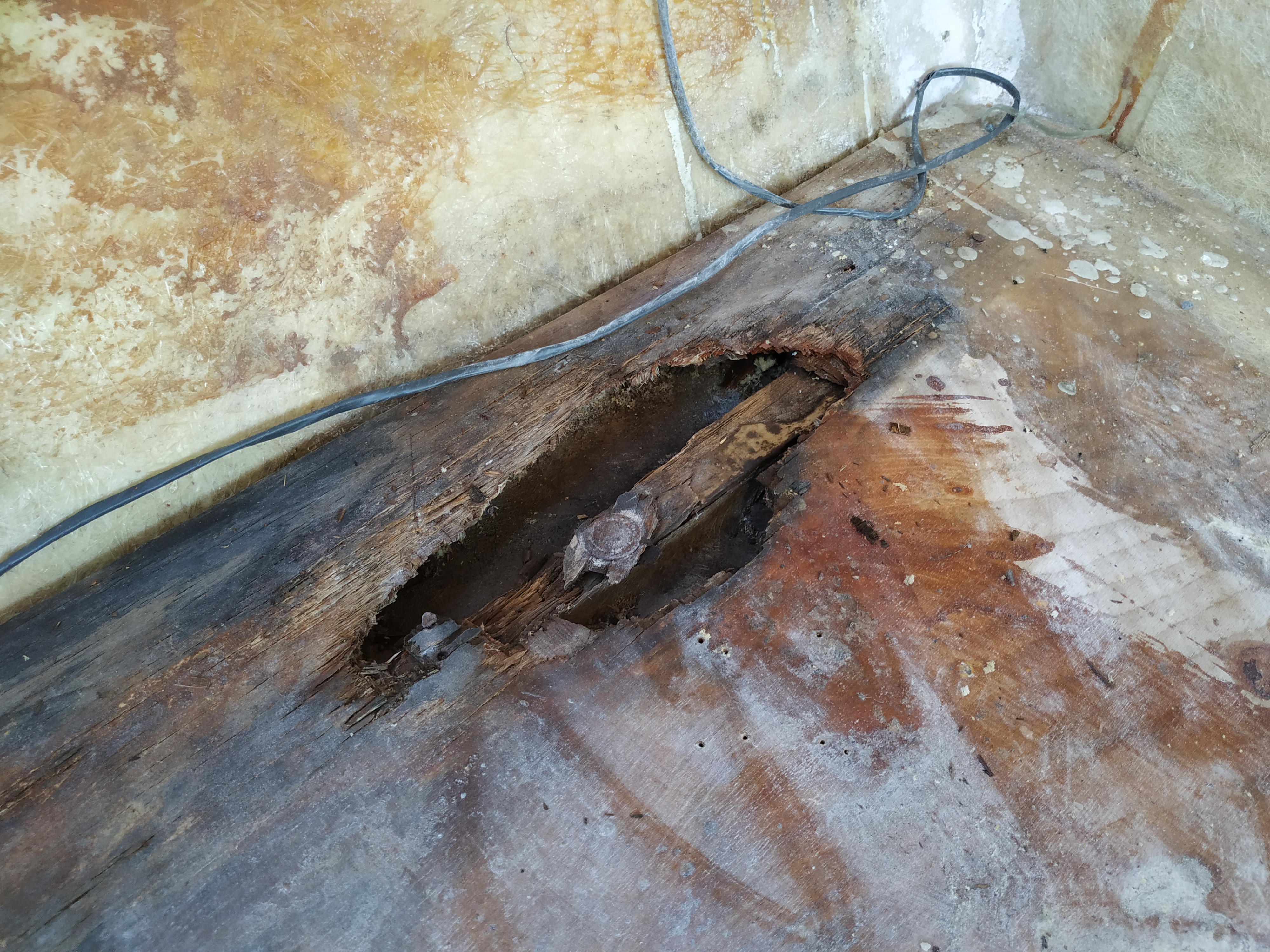

Myślałem o sklejce na podłogę ale widzę, że skutecznie OSB można położyć i koszt robi różnicę - chyba pójdę w tą stronę...
Podłoga laminowana na wszystkich bocznych krawędziach i po wymianie też tak planuję zrobić

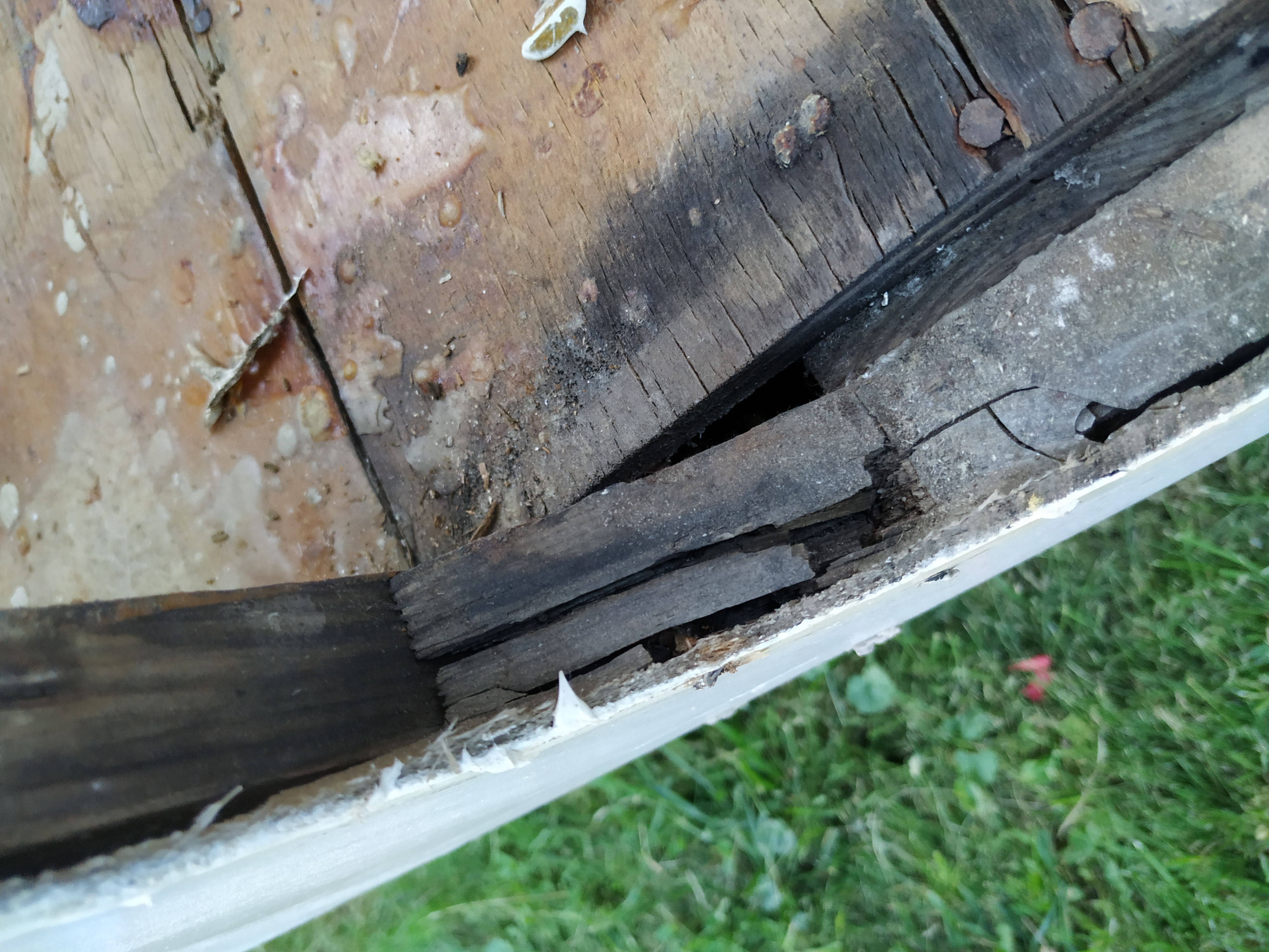

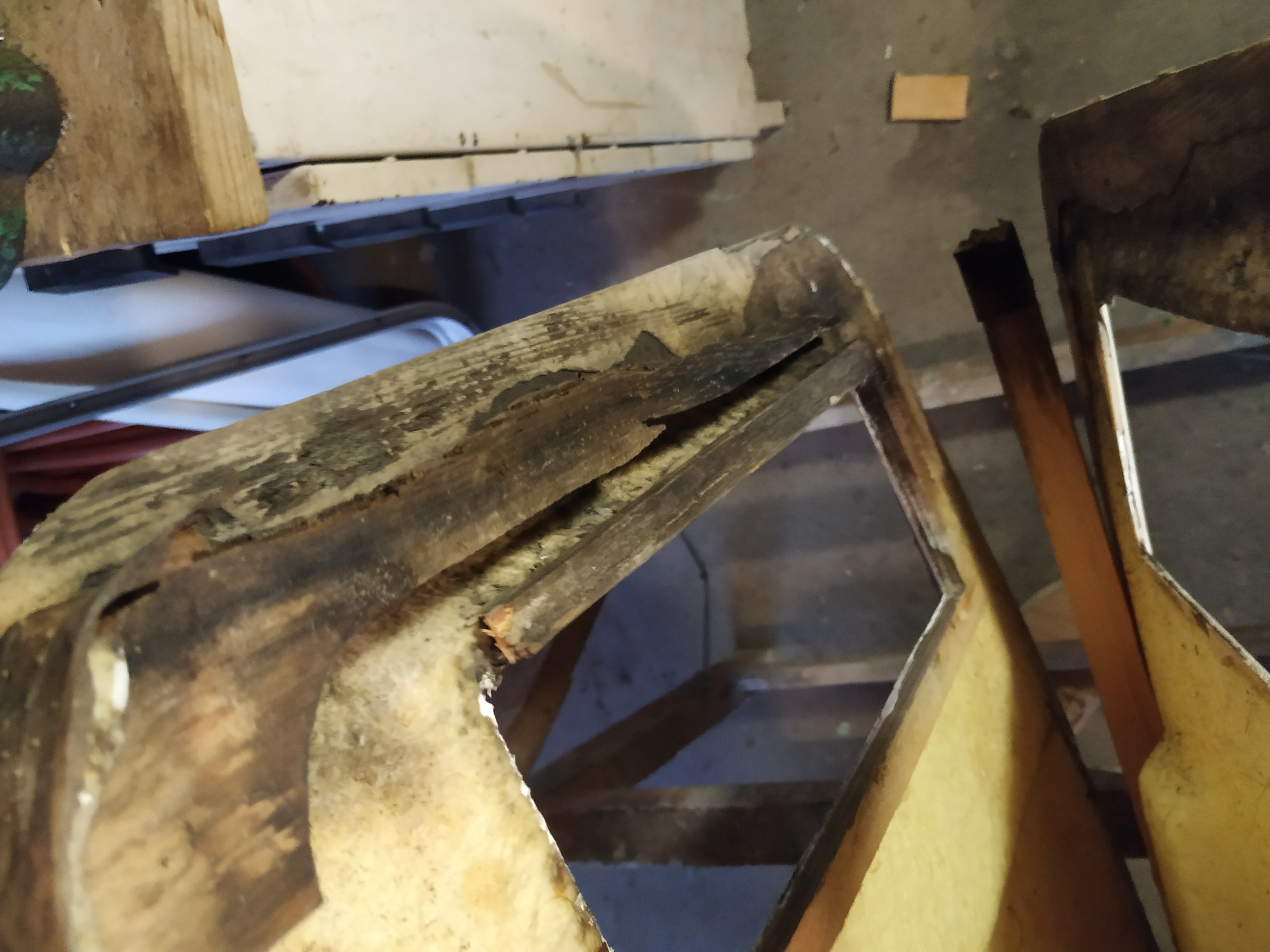

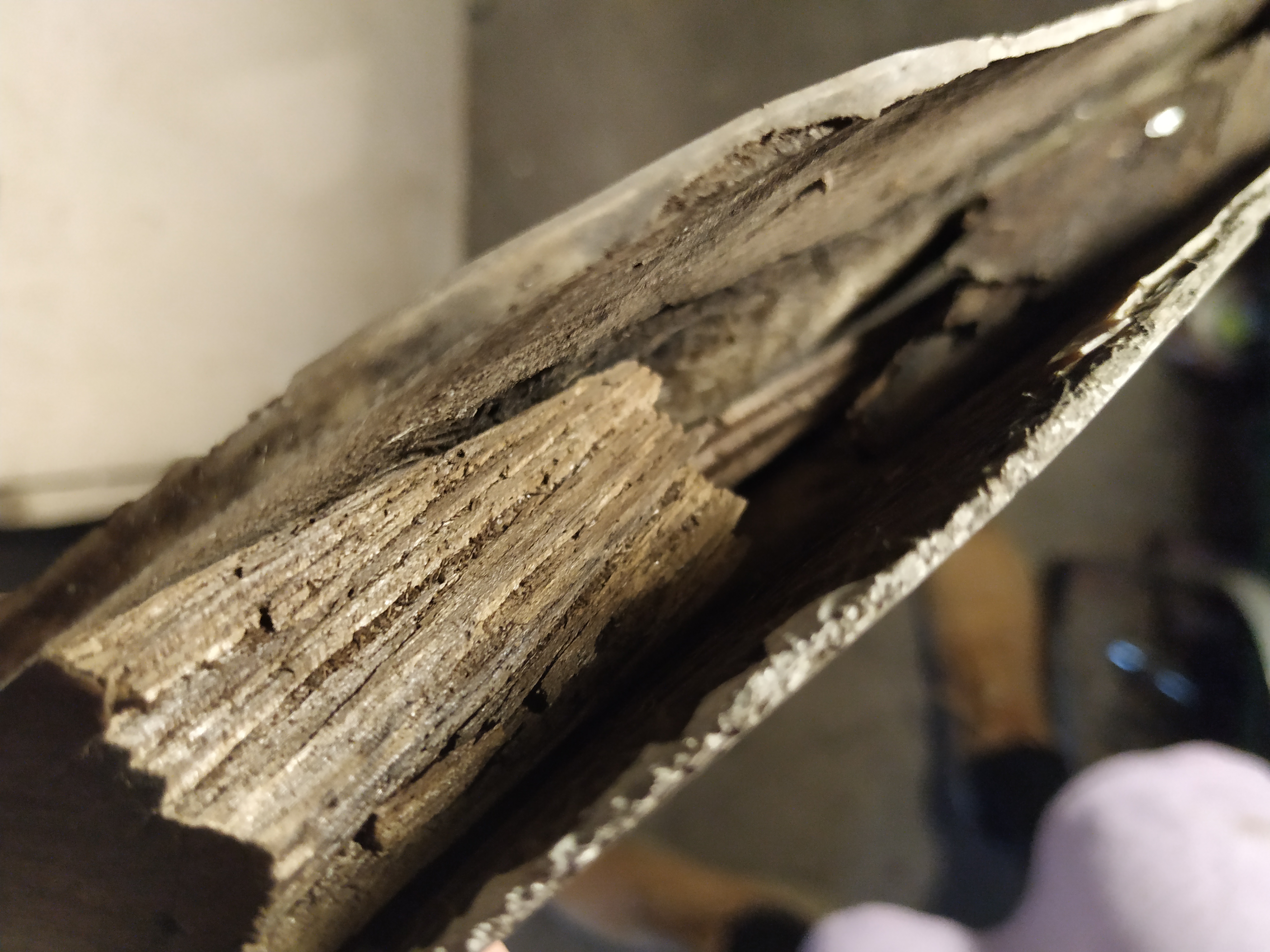

Po demontażu drzwi - w dolnej części samo próchno, górnej listwy już wcześniej nie uświadczyłem
Profile nad oknami wygięte w łuk - liczę, że nowe listwy ramy okiennej trochę poprawią sytuację

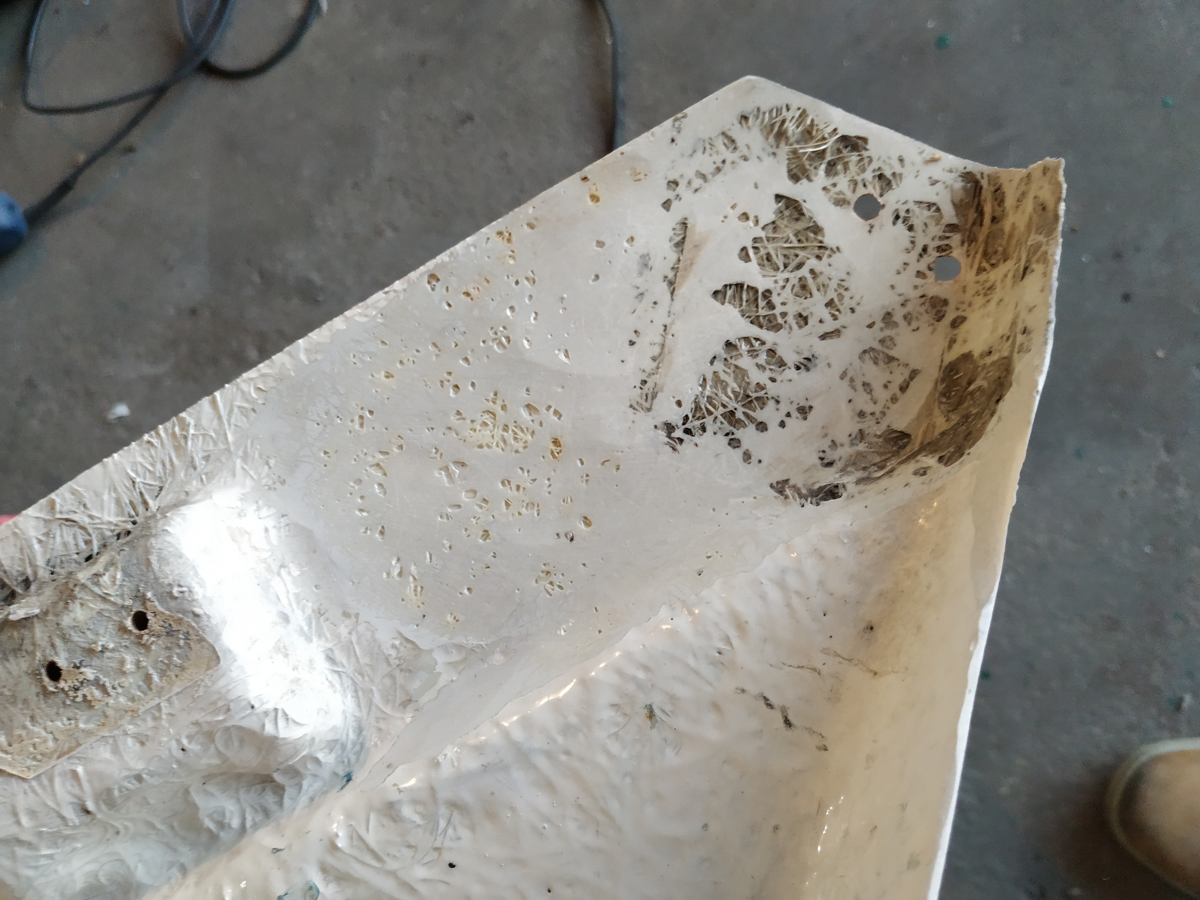

Czwartek dotarłem chwilę wcześniej na pole walki ale pogoda nie do końca dopisała. Tak czy siak udało się trochę zrobić.
Myślałem o zrobieniu wokół okien jednego elementu ze sklejki zamiast ramy okiennej, ale chyba jednak listwy będzie łatwiej dopasować i waga też mniejsza.

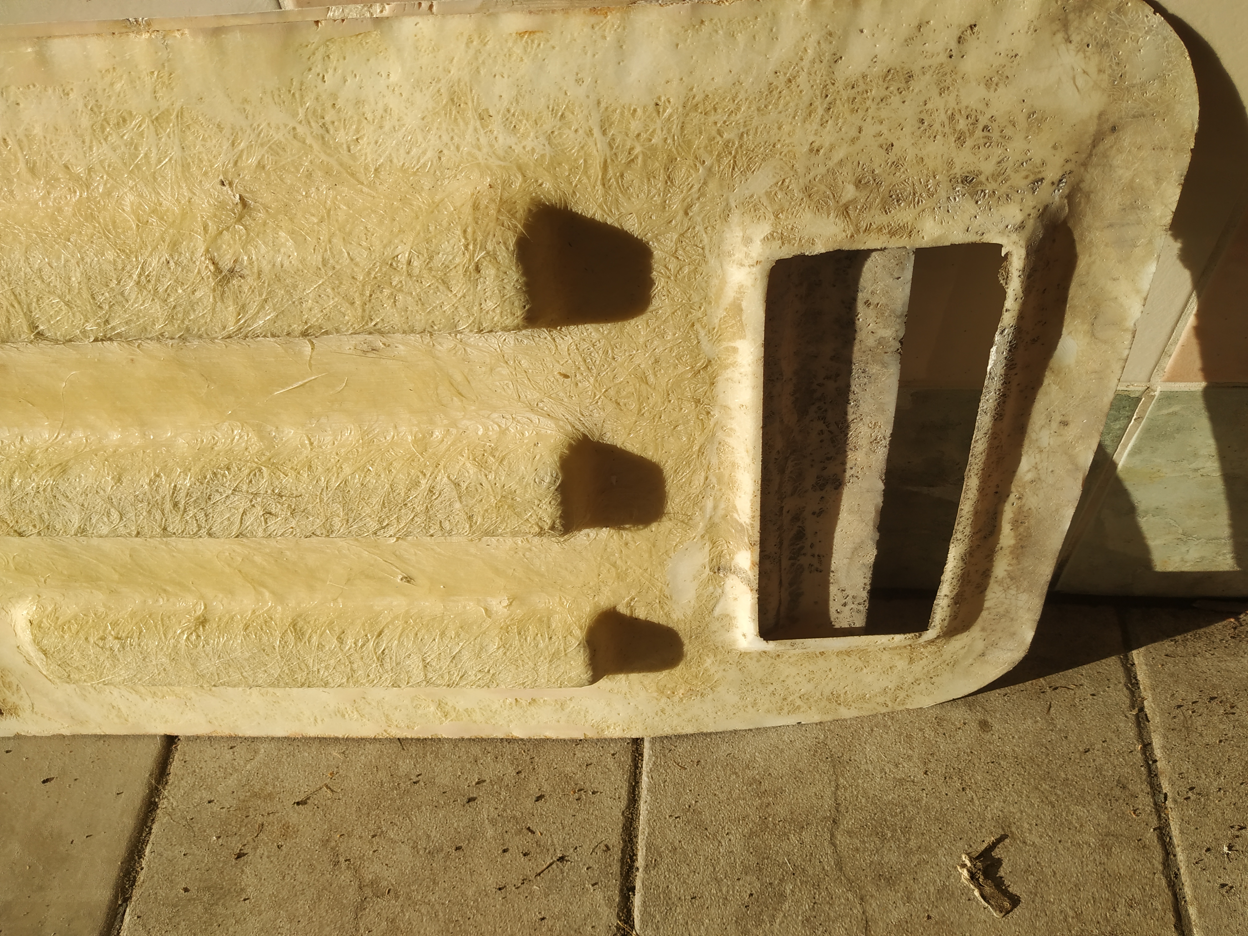

Spód drzwi nie istnieje
Ramka na wywietrzniku również cała do wymiany
Drzwi całe rozebrane i odłożone na czas lakierowania skorupy
Pomimo słabych warunków pogodowych usunęliśmy wszystkie listwy okienne
Nie obyło się bez strat
Na końcu okienko kuchenne

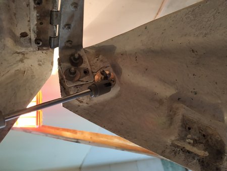

Dziś pogoda pod psem - więc praca w garażu.

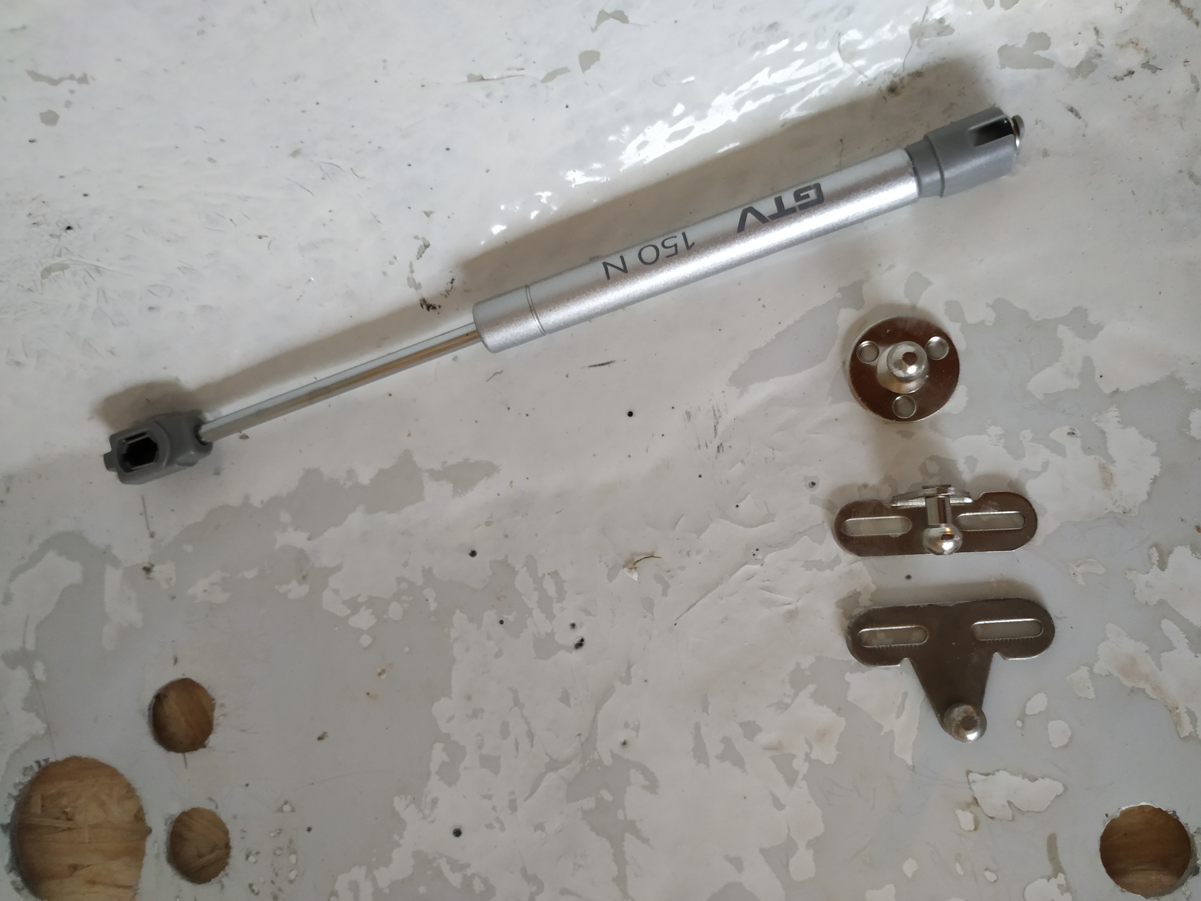

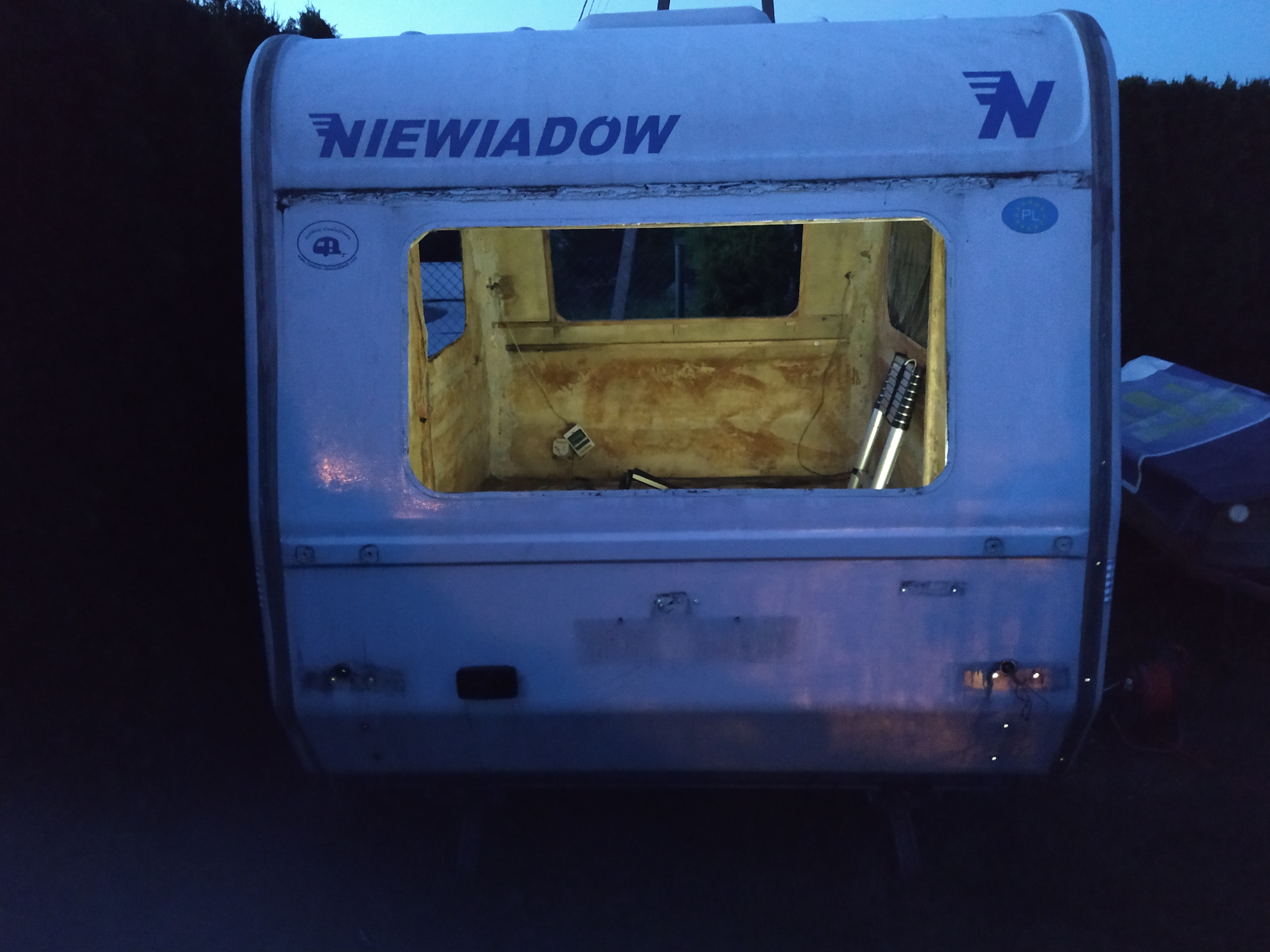

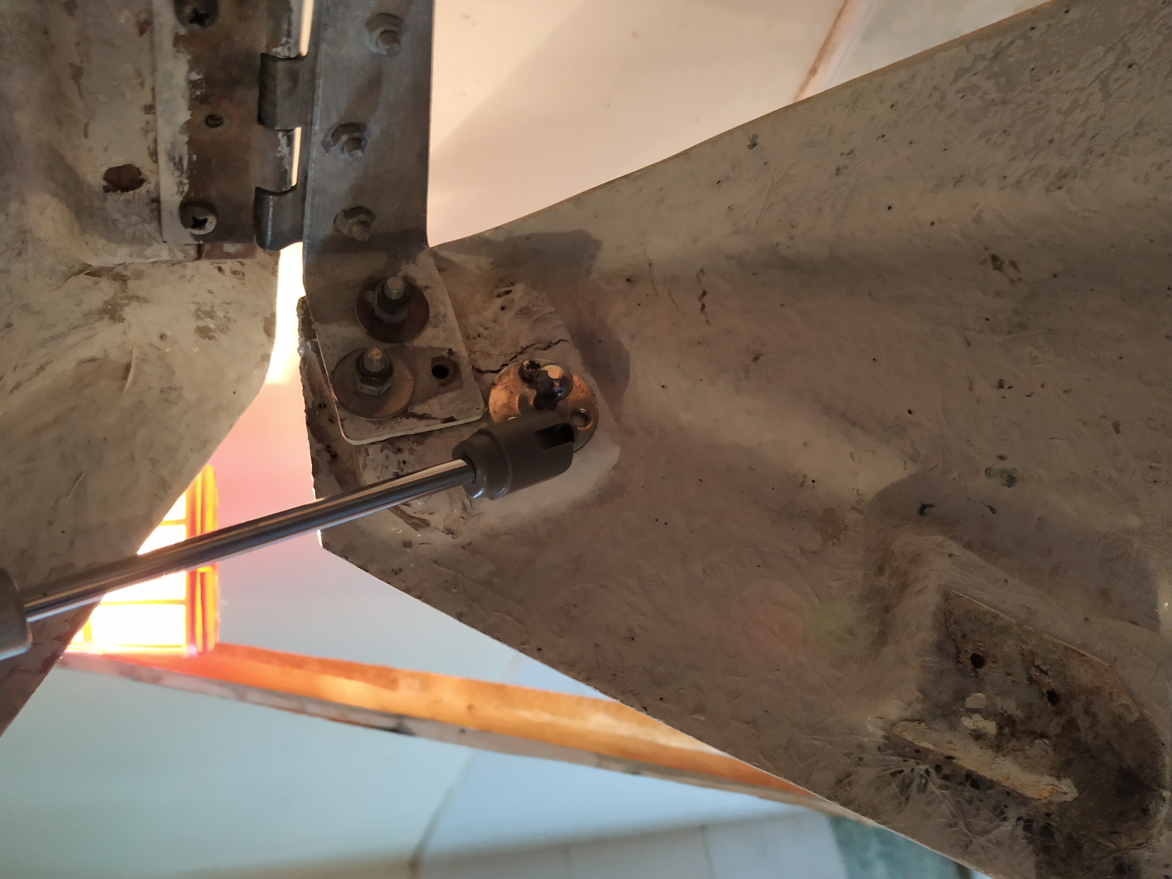

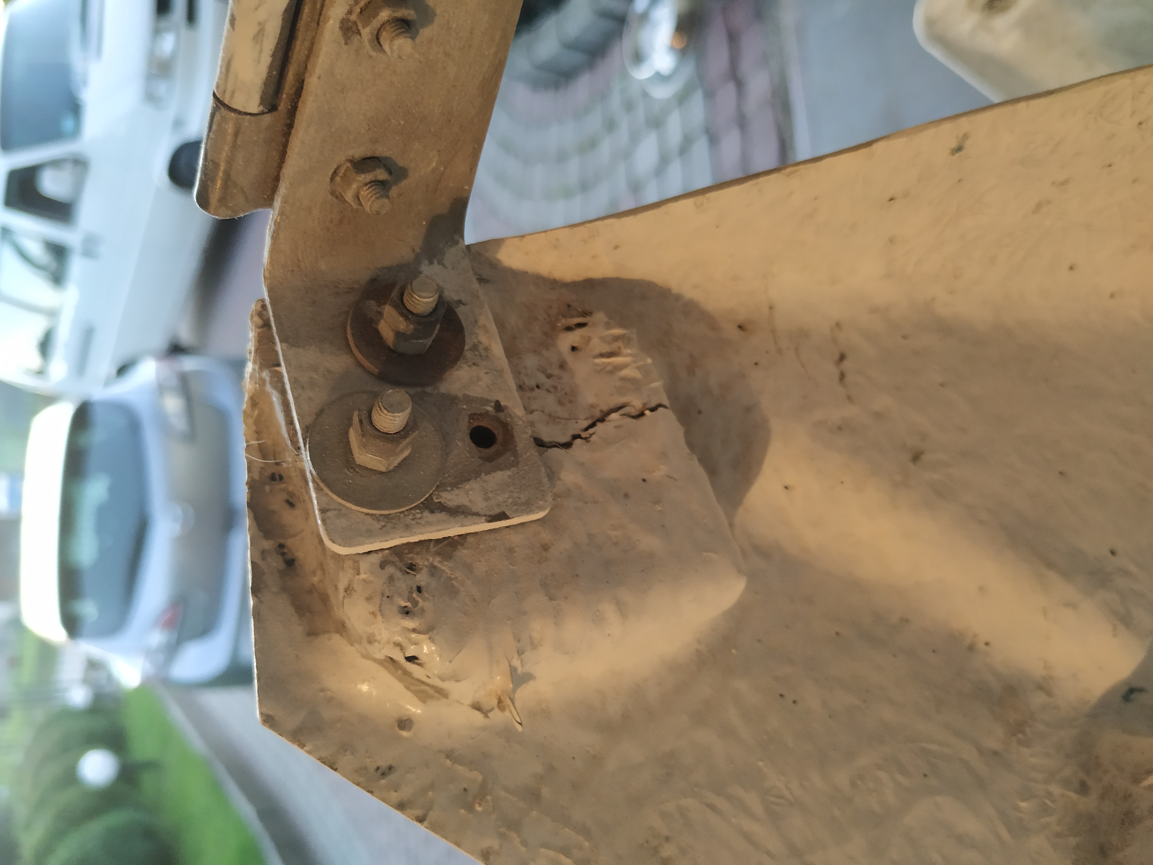

Ciągle klapa spada na łeb, więc amory powinny załatwić temat.

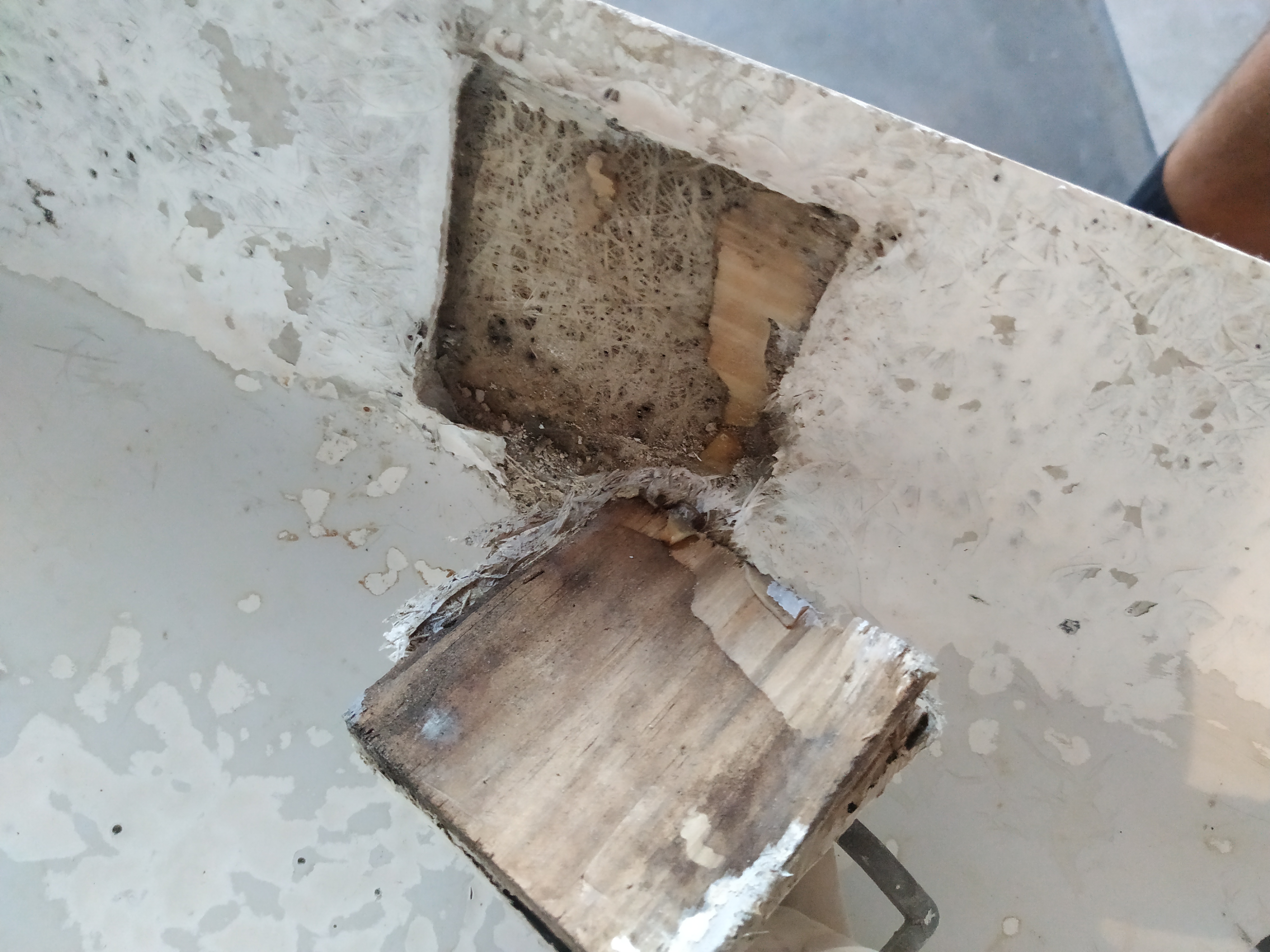

Kilka przymiarek i testów otwierania/zamykania - chyba mam odpowiednie miejsce do montażu.

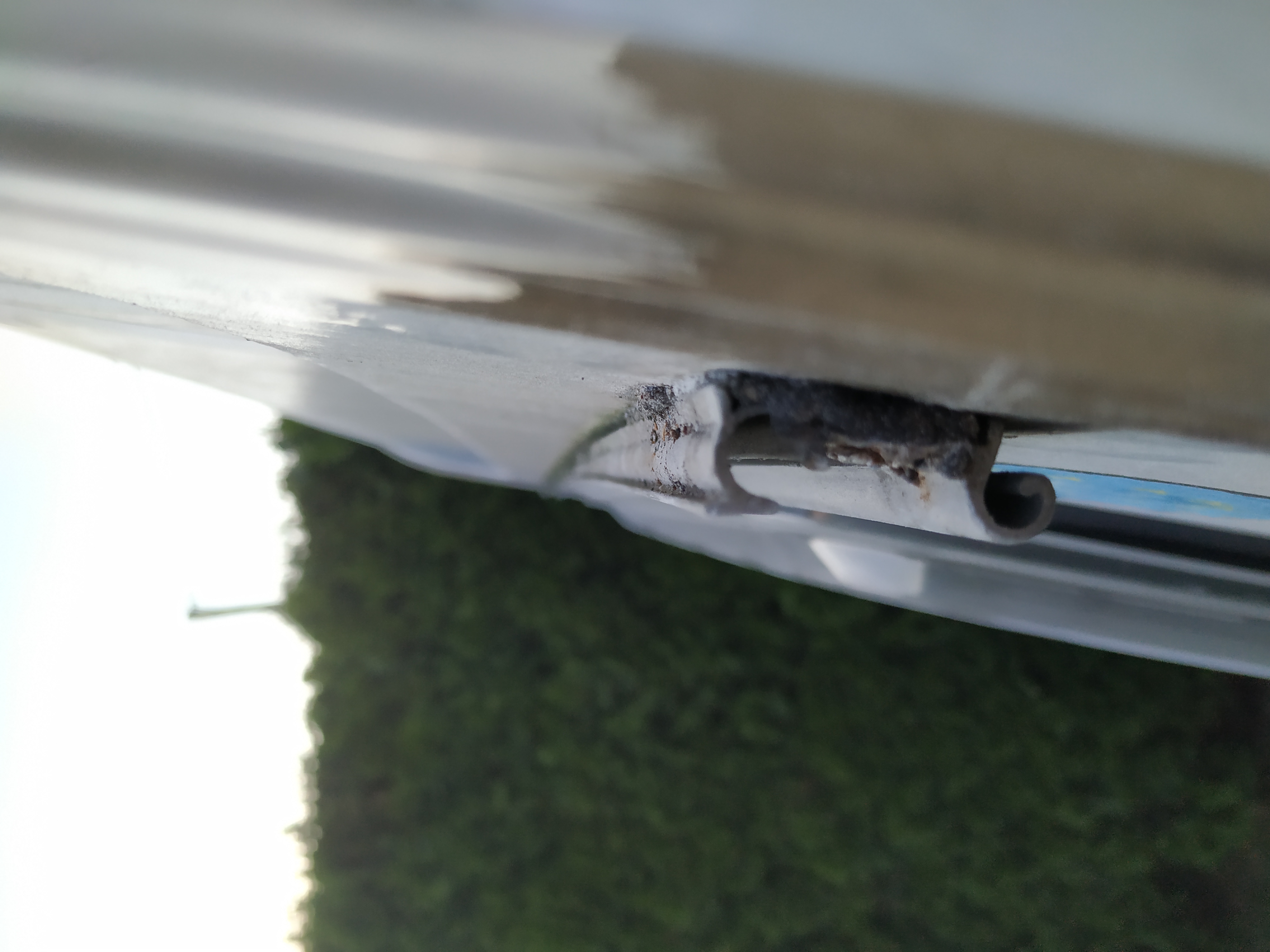

Do usunięcia spękane mocowania zawiasów - nacięte to będzie łatwiej.
Klej już nie trzymał za mocno.

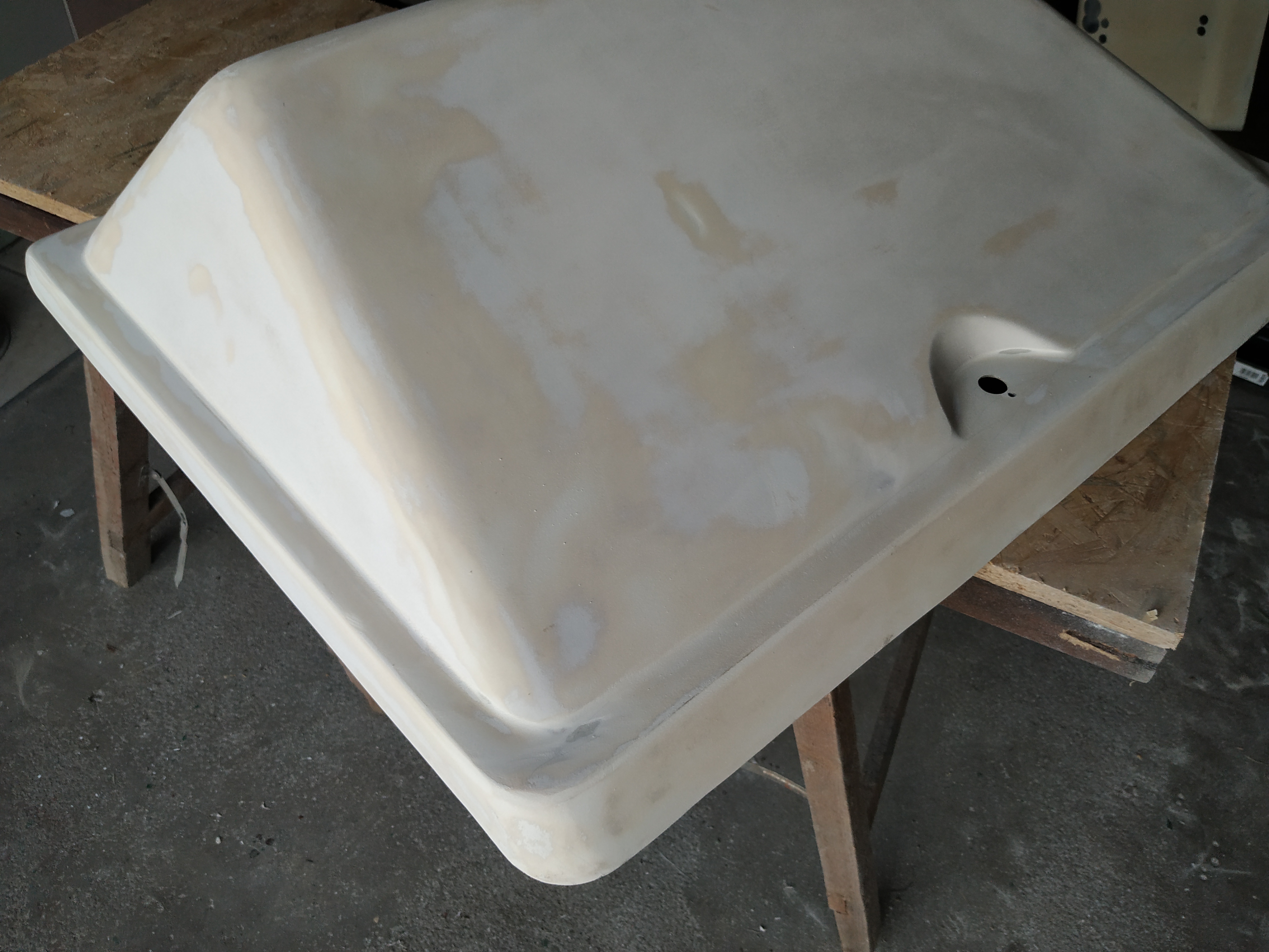

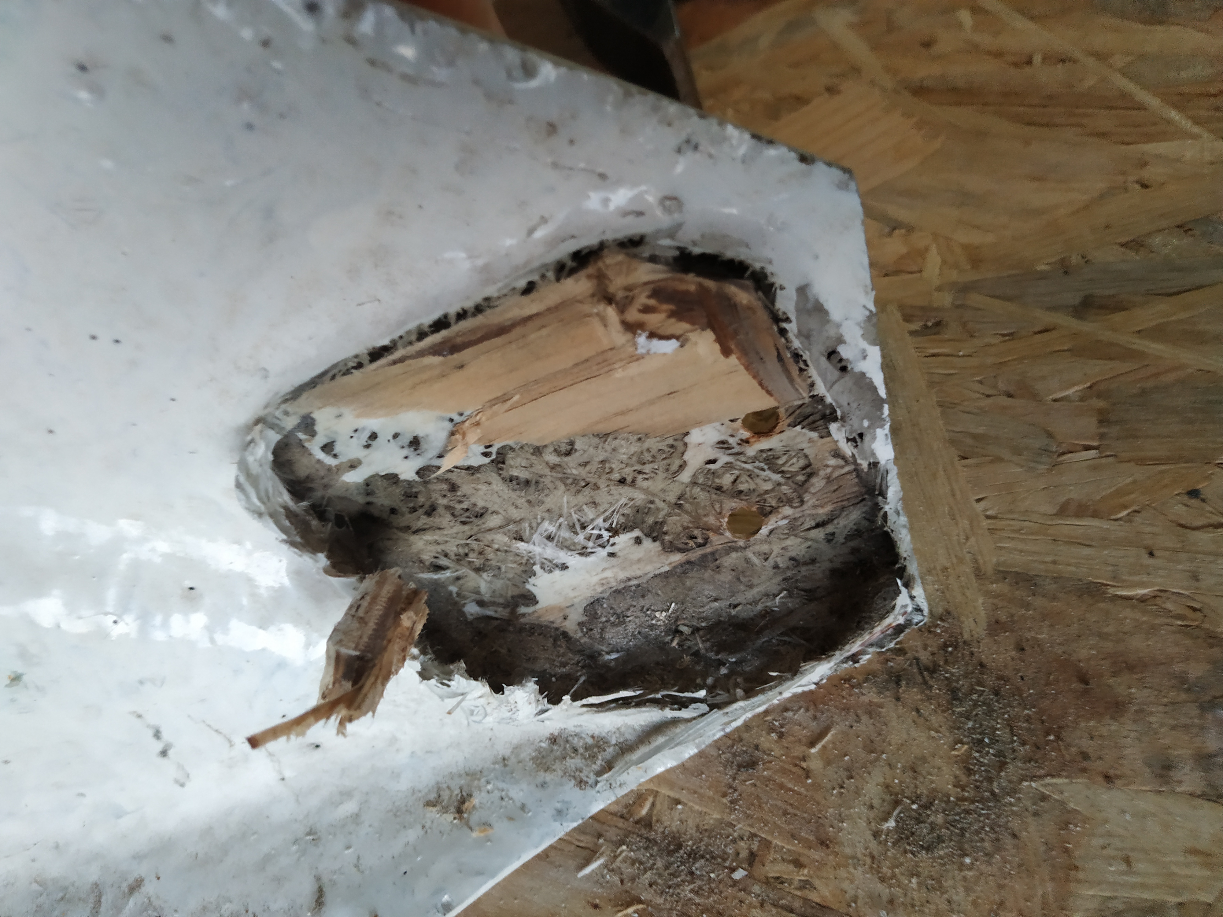

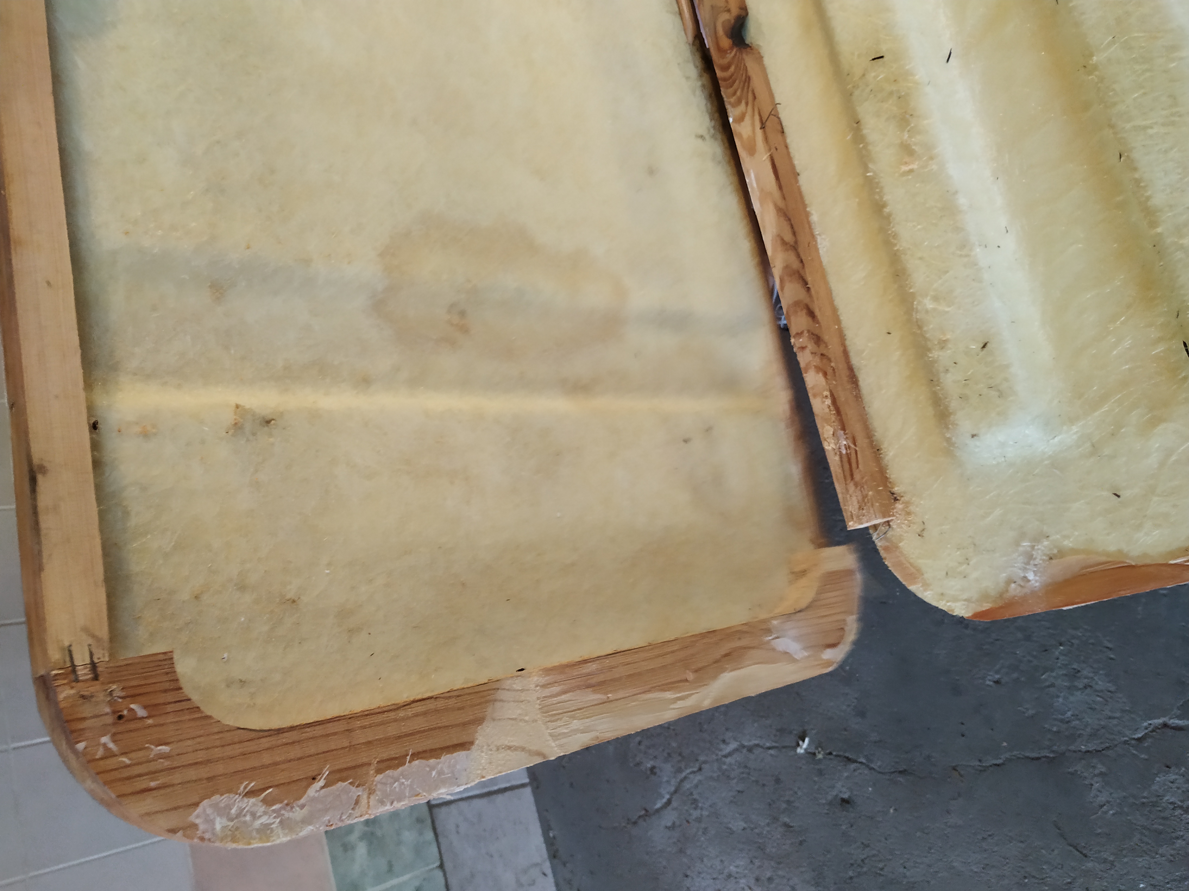

Miejsca po klockach przeszlifowane i przygotowane do wklejenia nowych.

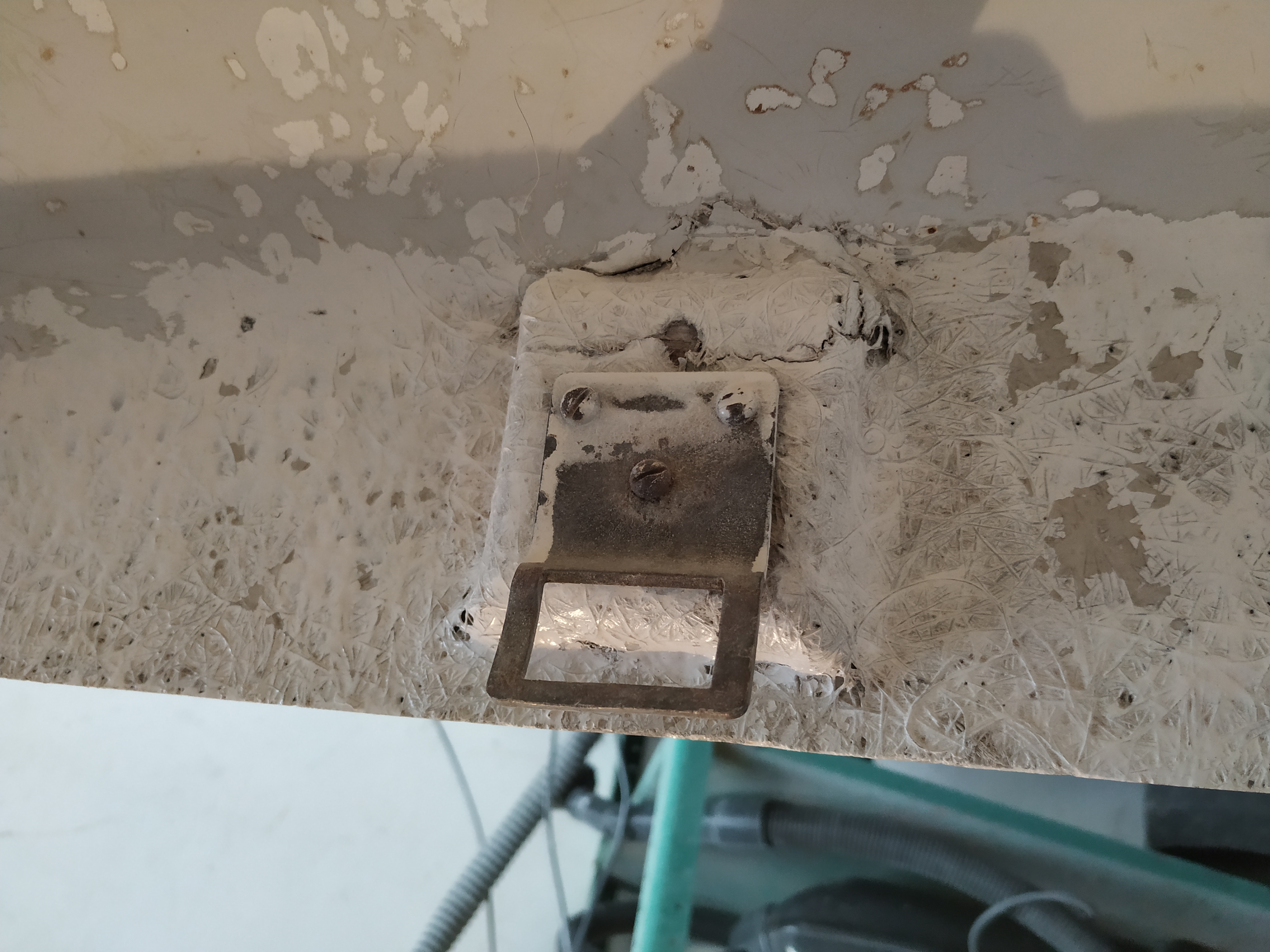

Mocowanie zamka również do wymiany.
Docięte jeszcze nowe klocki i czekam na klej (oczywiście Mamut), który jutro powinien dotrzeć.
W sobotę jeszcze Teściu poszlifował połowę wnętrza pod nowe listwy okienne, więc kupa nieciekawej roboty zrobiona. Nie obyło się bez strat w postaci przetarć laminatu, ale skoro i tak cała do malowania to nie rozpaczam.

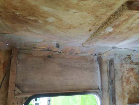

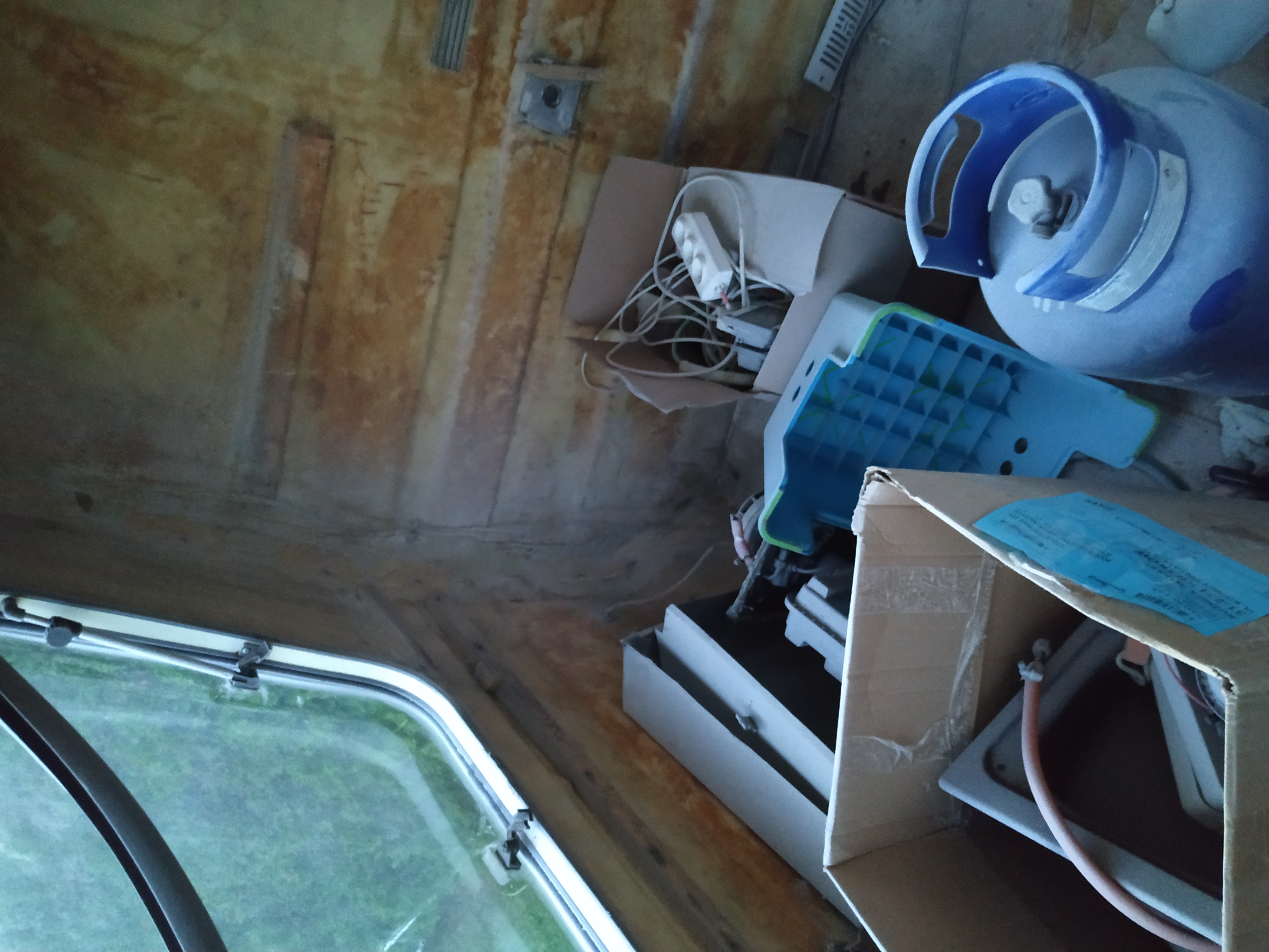

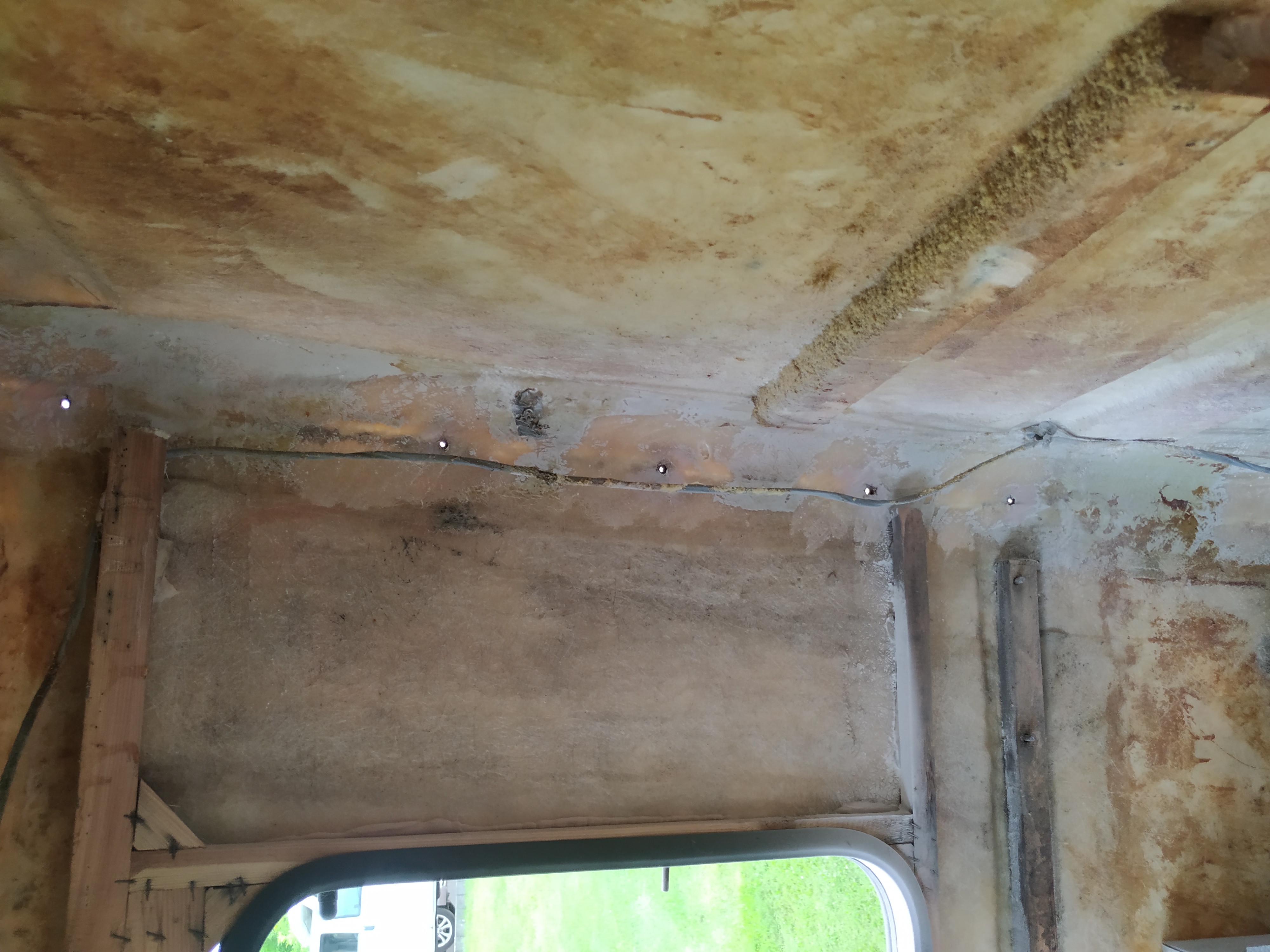

Wczoraj Teściu przeszlifował do końca w środku i można już odkurzać i laminować łączenia, przetarcia i inne ubytki, a miejscami fabrycznej żywicy niewiele zostało.
Drzwi również już przygotowane do klejenia i dalszych prac.

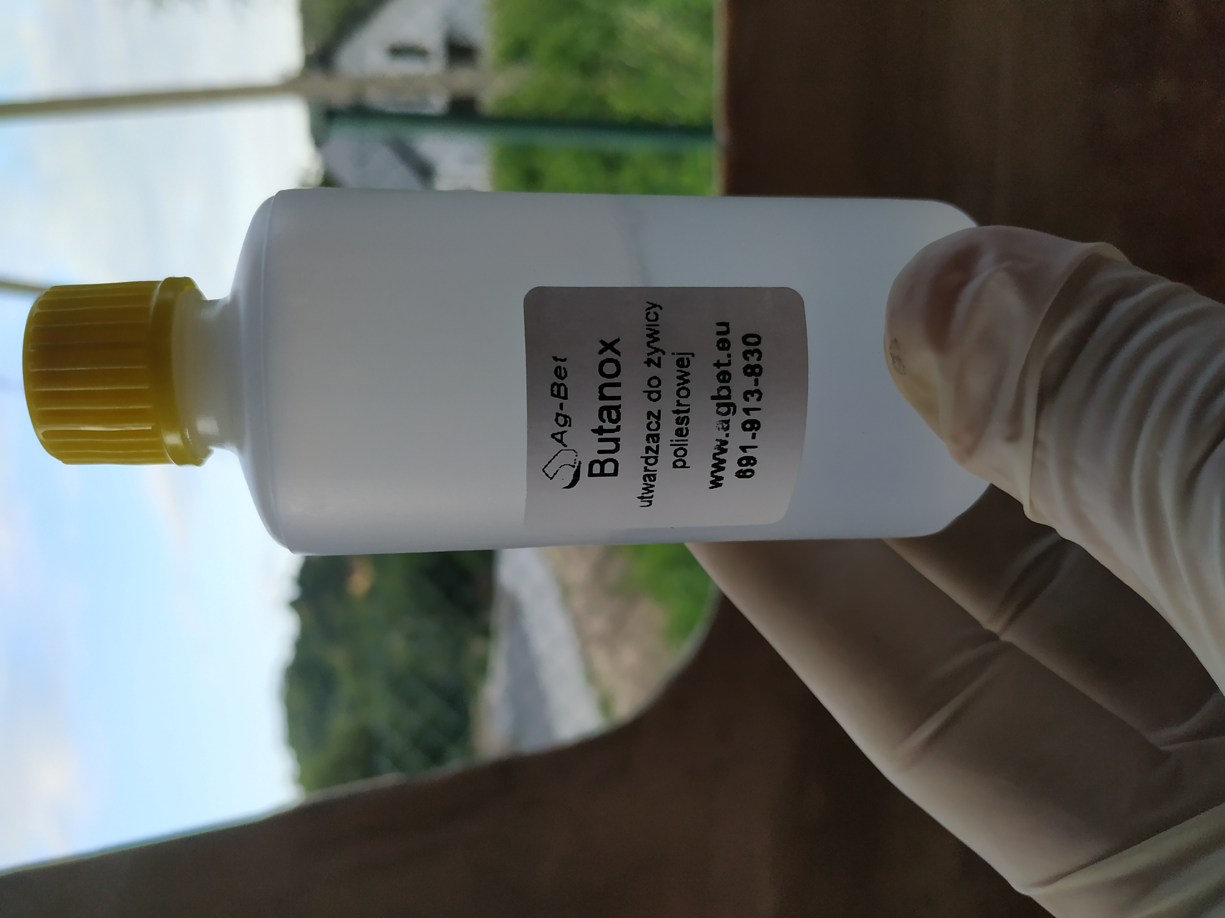

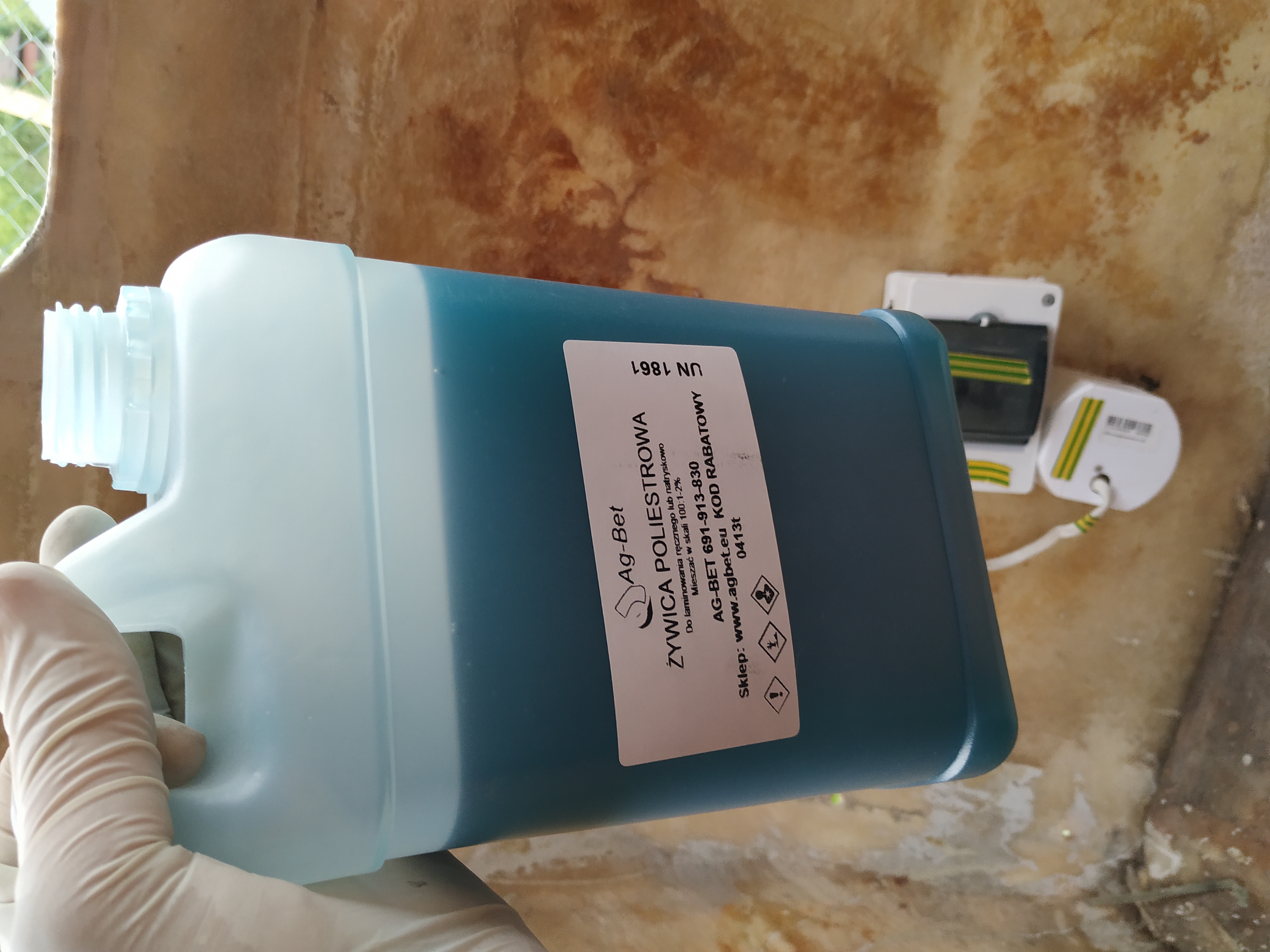

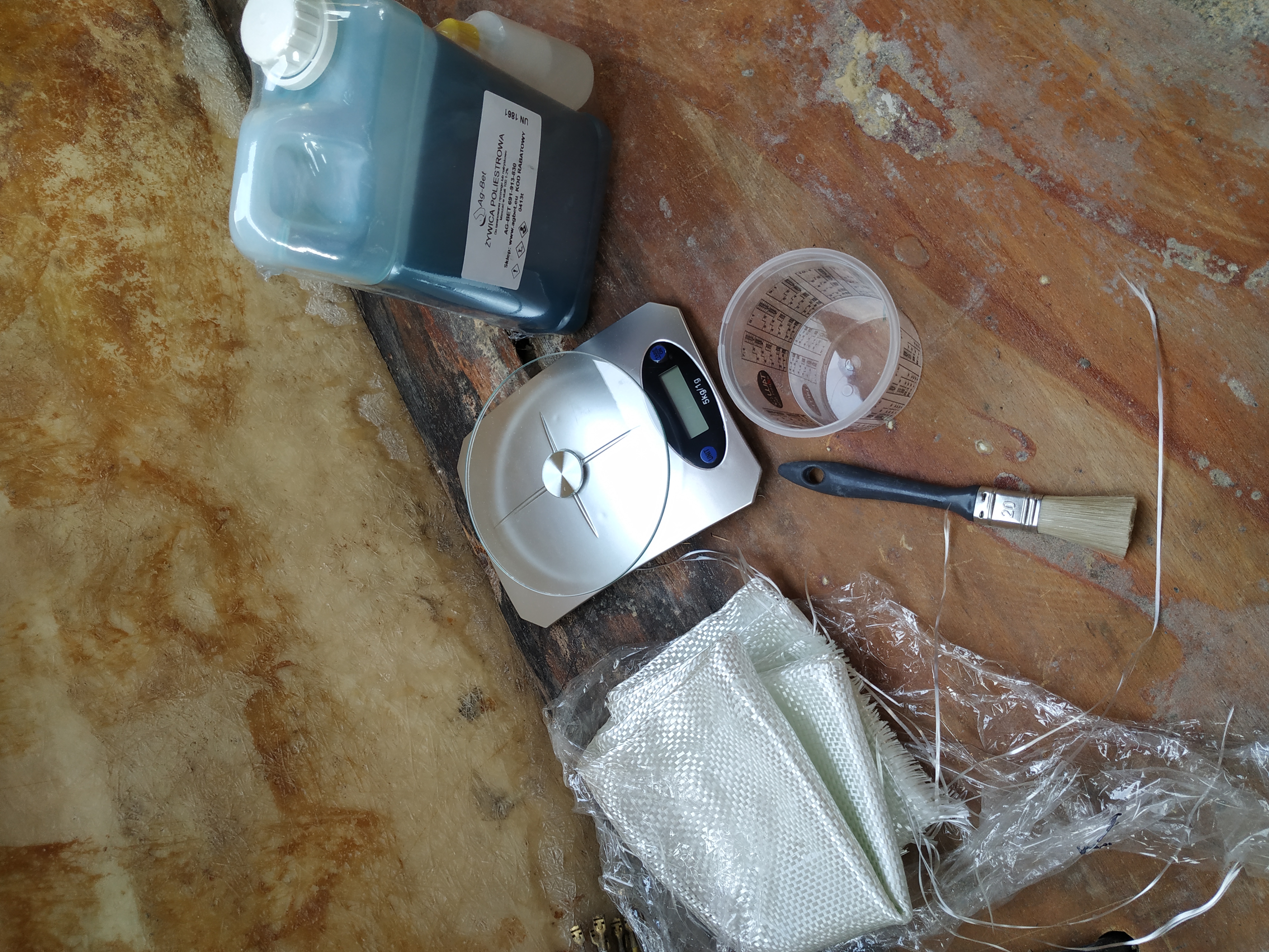

Testy z żywicą były na małym opakowaniu i innym produkcie, zobaczymy czy tu wyczuję proporcje.
Czy waga pomoże? Się okaże...

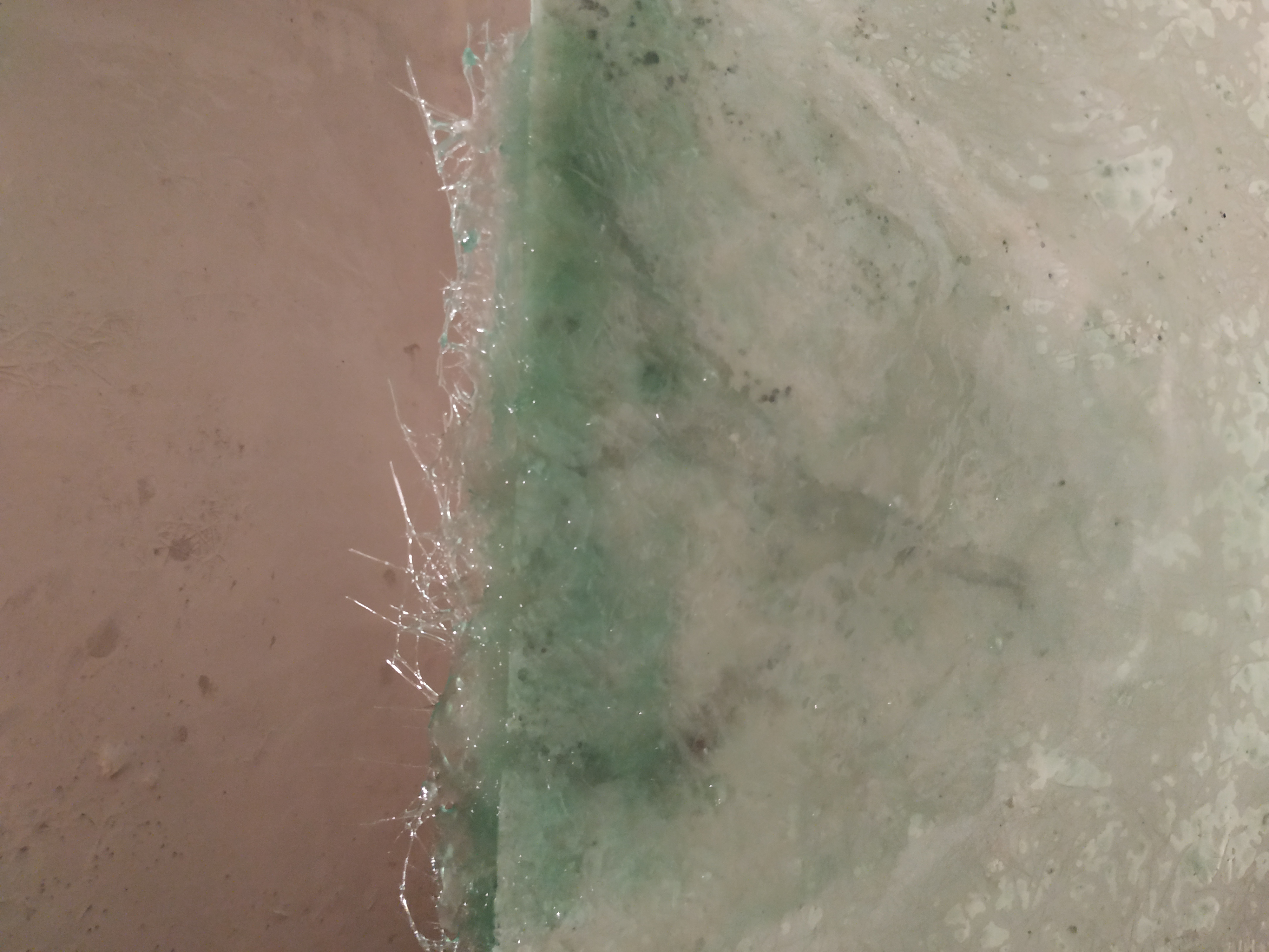

Położona i zalaminowana pierwsza warstwa tkaniny rowingowej, chyba 350. Na druga warstwę myślę dać 600 wzdłuż mocowania listew aluminiowych.
Zrobione od podłogi z tyłu do wysokości wywietrzników po obu stronach. Teściu docina tkaninę a ja laminuję. Teraz czekam na telefon czy wszystko związało jak trzeba. A po południu dalsze prace jak dobrze pójdzie.

Matę 600g/m sobie odpuść. Jest bardzo toporna w użyciu na krzywych powierzchniach.
Posty: 2688
Re: Odświeżenie N126N by SoCool
Postautor: tantalos » środa, 8 lip 2020, 09:55
Murano pisze:Matę 600g/m sobie odpuść.
Potwierdzam.
Żywicę dozuje się na litry a nie na kilogramy, ktoś próbował mieszać na wagę i nie wyszło. Chyba że tak zaleca producent.
SO...N126
Posty: 136
Lokalizacja: Kraków
Postautor: SO...N126 » środa, 8 lip 2020, 10:00
Murano pisze:Matę 600g/m sobie odpuść. Jest bardzo toporna w użyciu na krzywych powierzchniach.
Dzięki za podpowiedź. No właśnie testuję różne gramatury i myślałem, żeby dać wąski pasek ~10cm wzdłuż łączenia ścian i sufitu z tej grubej, ale jak tak mówisz to zapewne masz rację i wykorzystam tą grubą na płaskie powierzchnie gdzie trzeba uzupełnić większe ubytki. Kupiłem do testów kilka gramatur -na łączenie w takim razie pójdzie coś cieńszego.
Właśnie dostałem info od Teścia z palcu boju i chyba coś rzeczywiście mi nie poszło z proporcjami - zobaczymy co do wieczora będzie. Tymczasem zakupiłem strzykawki i igły do precyzyjnego odmierzania - może tak będzie lepiej zanim wyczuję jak na oko robić.

Daj znać czy te siłowniki utrzymały Ci tą klapę?

Postautor: kubuś » środa, 8 lip 2020, 14:55
Po prostu, takie siłowniki nie utrzymały mi tej klapy :evil:
Może źle montowałem? Nie wiem. Nie mam doświadczenia z siłownikami.
Może muszą być zdecydowanie mocniejsze-takie samochodowe? Takie jak pokazujesz mam w szafkach wiszących (mam Enkę) i są ok.
Znowu za silne wypychają połówkę tego kufra przez co sie deformuje i są kłopoty z zamkiem. Ustawisz i jest ok, a po pewnym czasie nie można zamka przekręcić bo siłowniki wypychają kufer.
Może pełna zabudowa kufra z jakimś wzmocnieniem by poradziła. Nie wiem.
