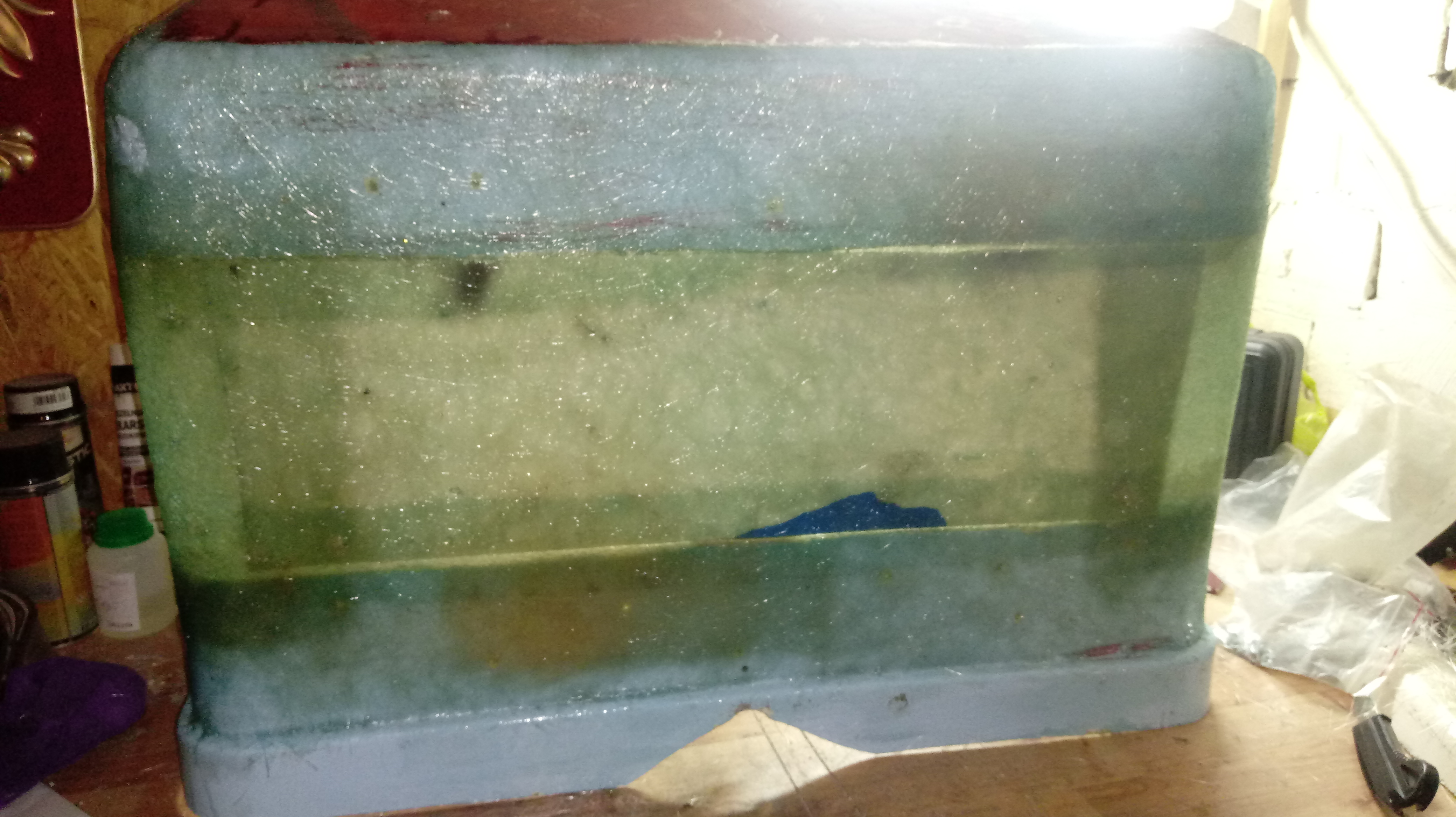

Postautor: oko » sobota, 23 maja 2020, 14:32
dzin1975 pisze:Przemek ma rację. Ja też bym pomalował ;) Fajnie wygląda i pasuje.
Chyba macie rację. Cza bedzie pomalirzować. :mrgreen:

Malujesz kufer w kolorze budy czy zmienisz coś dla kontrastu?

Lukasz_b20 pisze:Malujesz kufer w kolorze budy czy zmienisz coś dla kontrastu?
W kolorze budy. Tradycyjnie.
Miron EZD pisze:Może na różowo?
Niee. Błękit majtkowy wystarczy. :mrgreen:

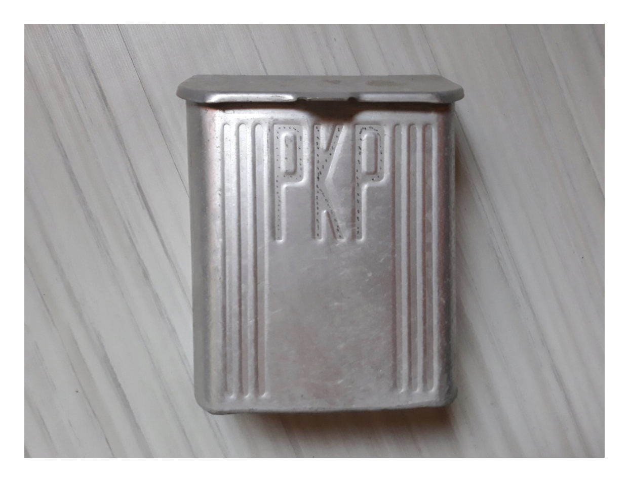

Postautor: TomekN126N » poniedziałek, 25 maja 2020, 22:01
Ja bym pomalował na srebrno. Będzie bardziej przypominał... PRL :mrgreen:
Posty: 2221
Re: Remont naszymi Oczami
Postautor: oko » wtorek, 26 maja 2020, 21:04
TomekN126N pisze:Ja bym pomalował na srebrno. Będzie bardziej przypominał... PRL :mrgreen:
Może sobie wylaminuję taki PRL z przodu kufra :roll: :lol:
Postautor: TomekN126N » wtorek, 26 maja 2020, 22:43
Dobree, będę Ci kibicował ;-)

Kurde, sąsiedzi mnie naprawdę wyeksmintują niedługo, ponieważ ten jakże delikatny zapach żywicy poliestrowej, niesie się od piwnicy aż po strych, przenikając tu i ówdzie przez nieszczelne drzwi moich sąsiadów.
Zalaminowałem dzisiaj całe ściany od zewnątrz. Powinienem jeszcze od wewnątrz, ale chyba nie da rady. Trudno. Jak wyschnie, będzie szpachlowanie.
