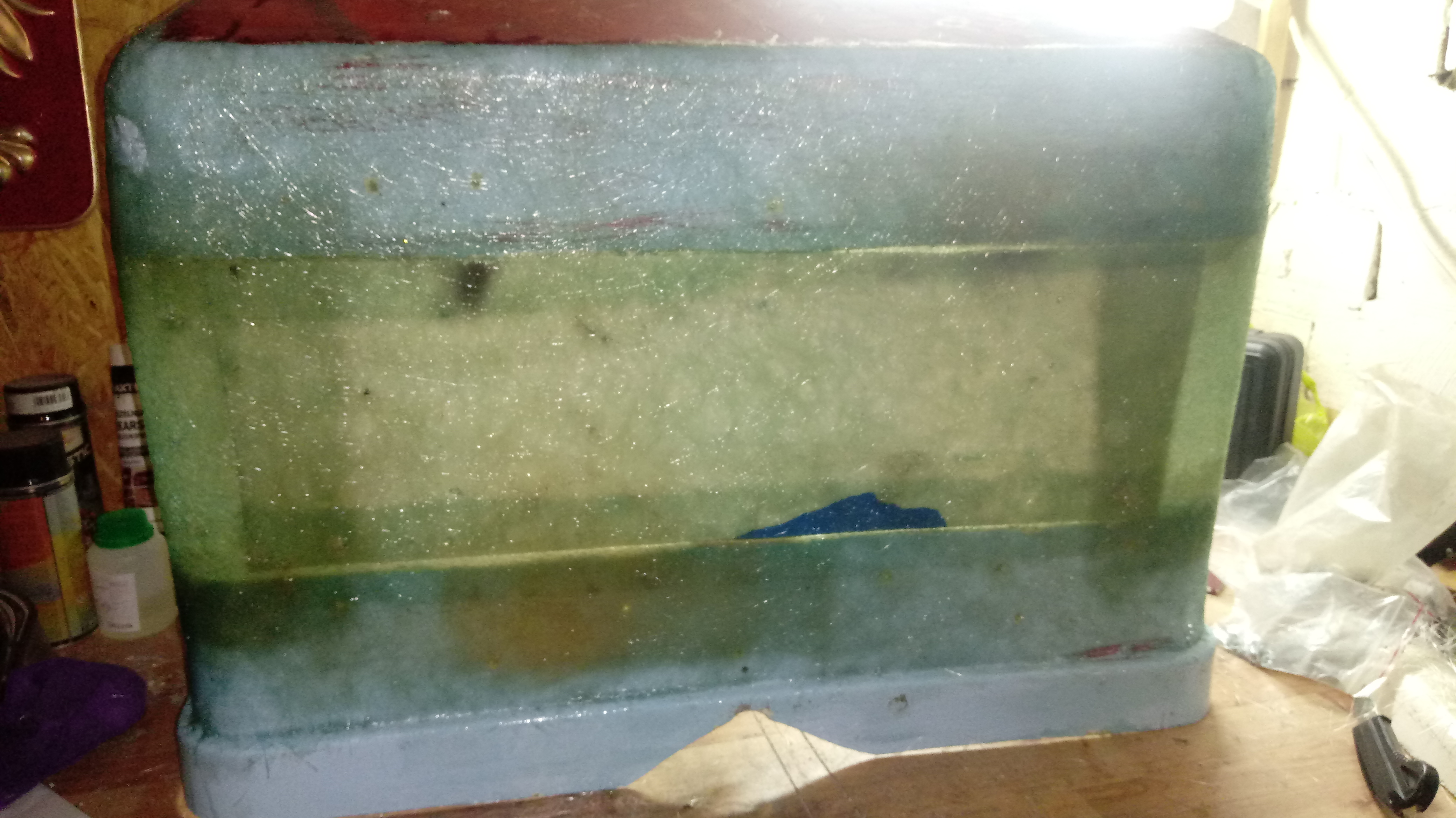

dzin1975 pisze:Przemek ma rację. Ja też bym pomalował ;) Fajnie wygląda i pasuje.
Chyba macie rację. Cza bedzie pomalirzować. :mrgreen:

Też uważam ,że trzeba przemalować , ale tą wstawkę to na inny kolor :lol:

Dobrze wygląda, mój z powiększoną pokrywą nie będzie taki fajny.

Malujesz kufer w kolorze budy czy zmienisz coś dla kontrastu?

RAFALSKI pisze:Dobrze wygląda, mój z powiększoną pokrywą nie będzie taki fajny.
Nie przesadzaj. Po prostu będzie inny.
Lukasz_b20 pisze:Malujesz kufer w kolorze budy czy zmienisz coś dla kontrastu?
W kolorze budy. Tradycyjnie.
Miron EZD pisze:Może na różowo?
Niee. Błękit majtkowy wystarczy. :mrgreen:

Ja bym pomalował na srebrno. Będzie bardziej przypominał... PRL :mrgreen:

TomekN126N pisze:Ja bym pomalował na srebrno. Będzie bardziej przypominał... PRL :mrgreen:
Może sobie wylaminuję taki PRL z przodu kufra :roll: :lol:

Kurde, sąsiedzi mnie naprawdę wyeksmintują niedługo, ponieważ ten jakże delikatny zapach żywicy poliestrowej, niesie się od piwnicy aż po strych, przenikając tu i ówdzie przez nieszczelne drzwi moich sąsiadów.
Zalaminowałem dzisiaj całe ściany od zewnątrz. Powinienem jeszcze od wewnątrz, ale chyba nie da rady. Trudno. Jak wyschnie, będzie szpachlowanie.
