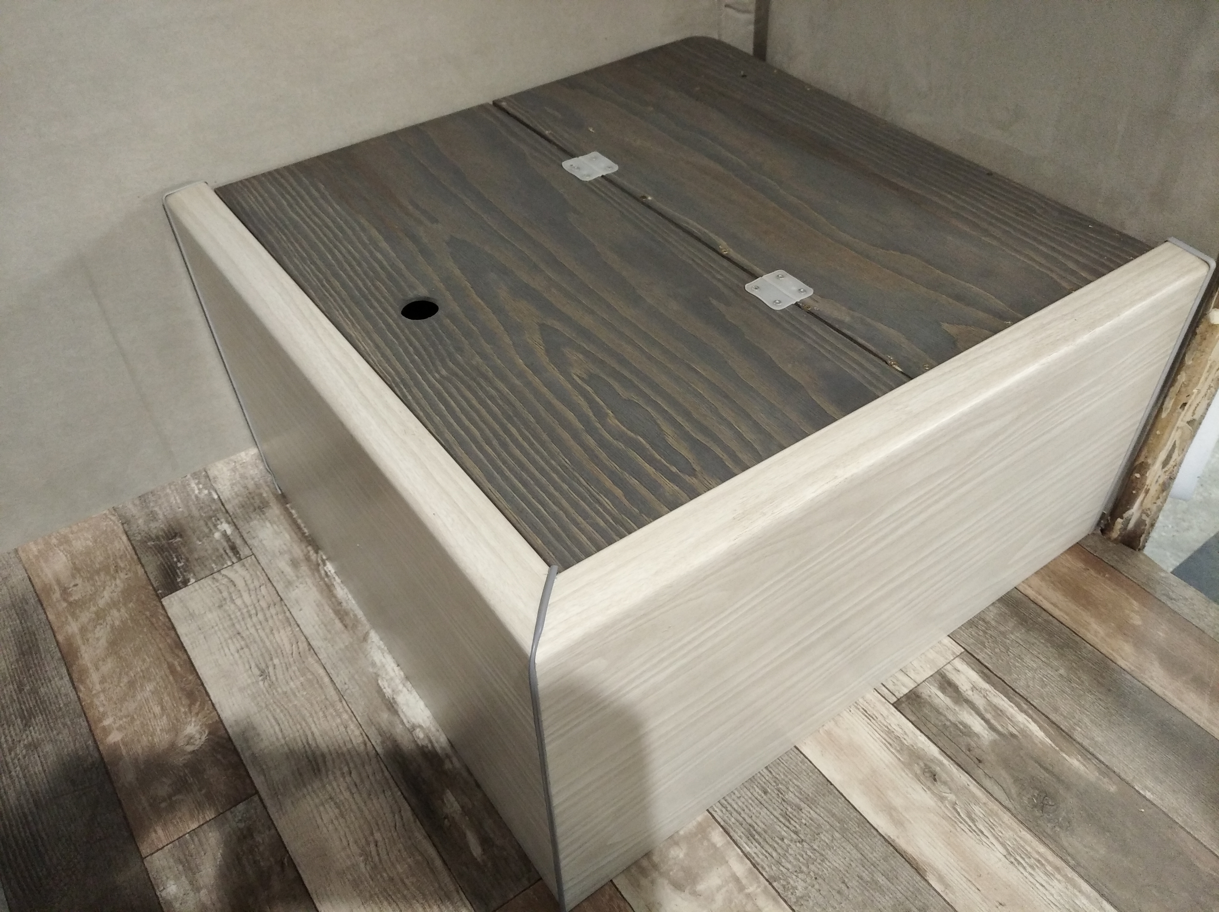

Po pierwsze wszystkie pokrywy bakist, półki do szafy i cała drobnica z sklejki 4 mm pomalowana Drewnochronem.
Po drugie złożyłem na gotowo jedną bakistę i tak będzie finalnie wyglądać. Myślę, że niewiele odbiega od oryginału :D .
Wnętrze dla estetyki wyklejone cienkim czarnym filcem.

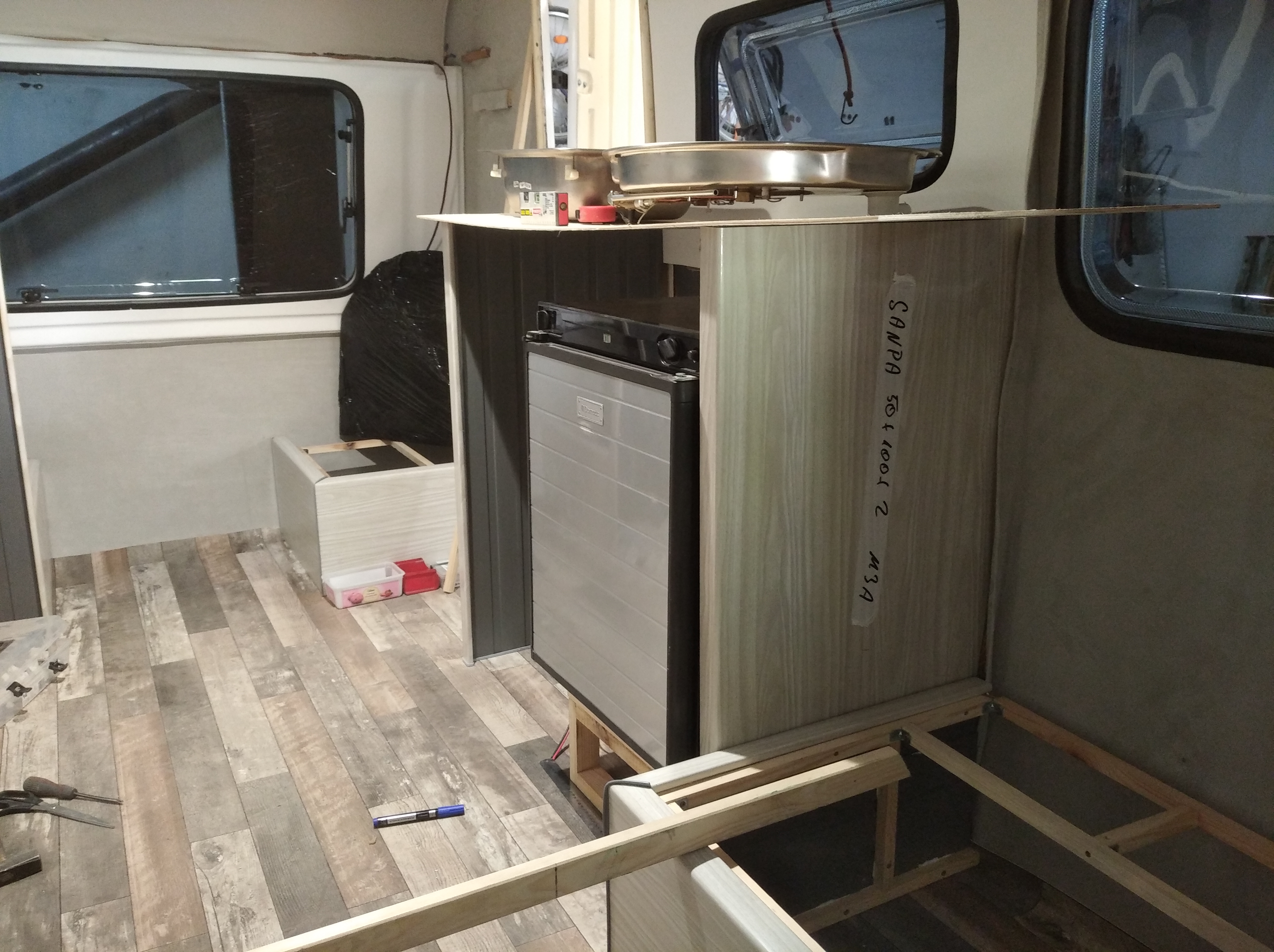

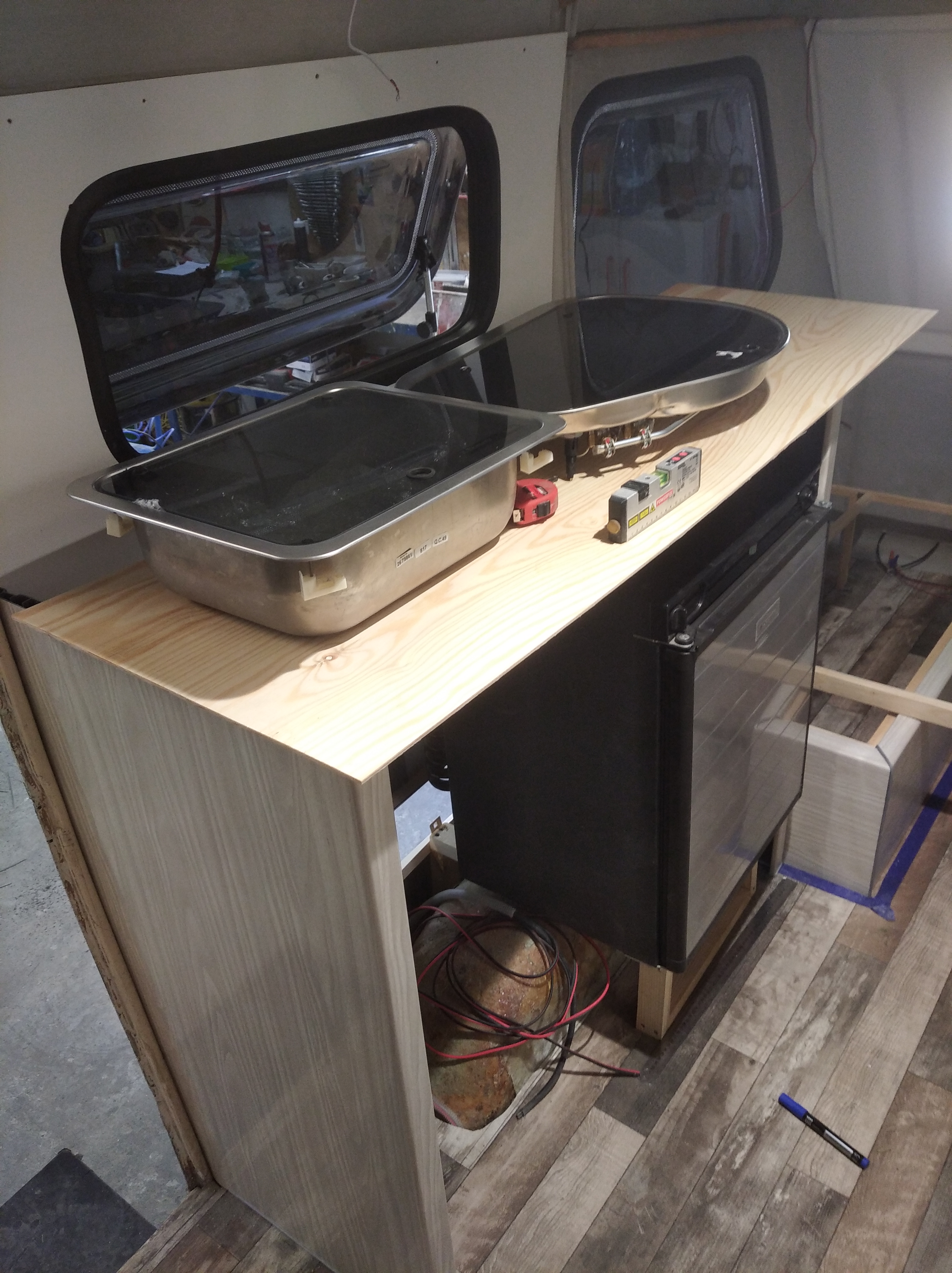

Kolejna rzecz to docięcie i spasowanie boków szafki kuchennej. Zrobiłem też przymiarkę kuchenki i zlewu.
Czekam jeszcze na blat, ktory będzie z białej płyty jak stoliki.
Blatu roboczego za dużo tu nie będzie, dlatego sprzęty są wszystkie z szybami. Zawsze można z nich korzystać. Rozważam też zrobienie na jednym boku rozkładanego kawałka blatu ale to zobaczymy czy będzie taka potrzeba. Prewencyjnie po obu bokach od wewnątrz bocznych parapetów wlaminuję kawałki sklejki żeby można było się "dokleić" z stopką blatu w dowolnym miejscu. Opcjonalnie pod ręką będzie mały stolik na przodzie przyczepy.

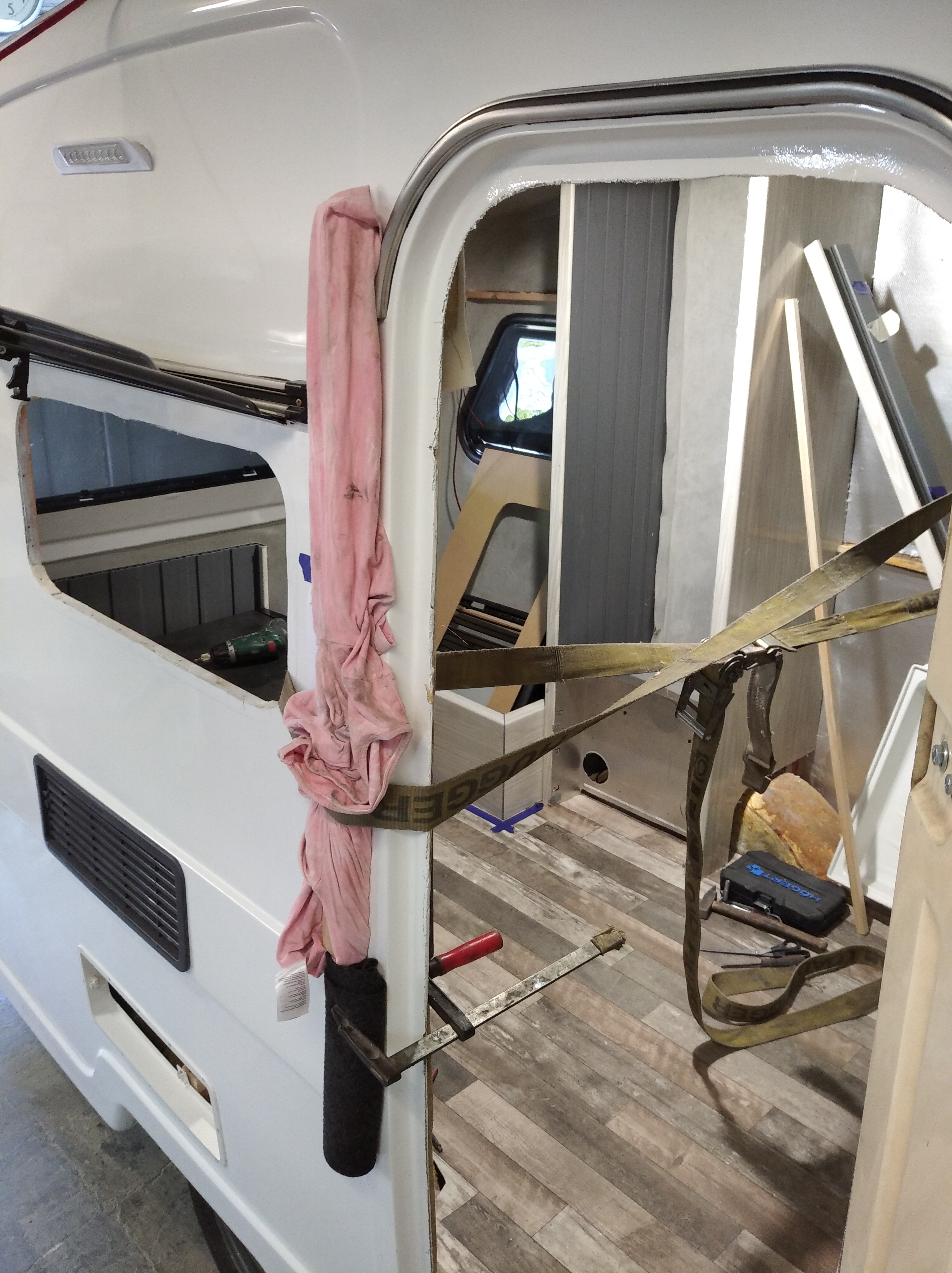

Zrobiłem jeszcze jedną brudną robotę, która teoretycznie powinna być wykonana na etapie przygotowań wnętrza ale nie do końca była możliwość.

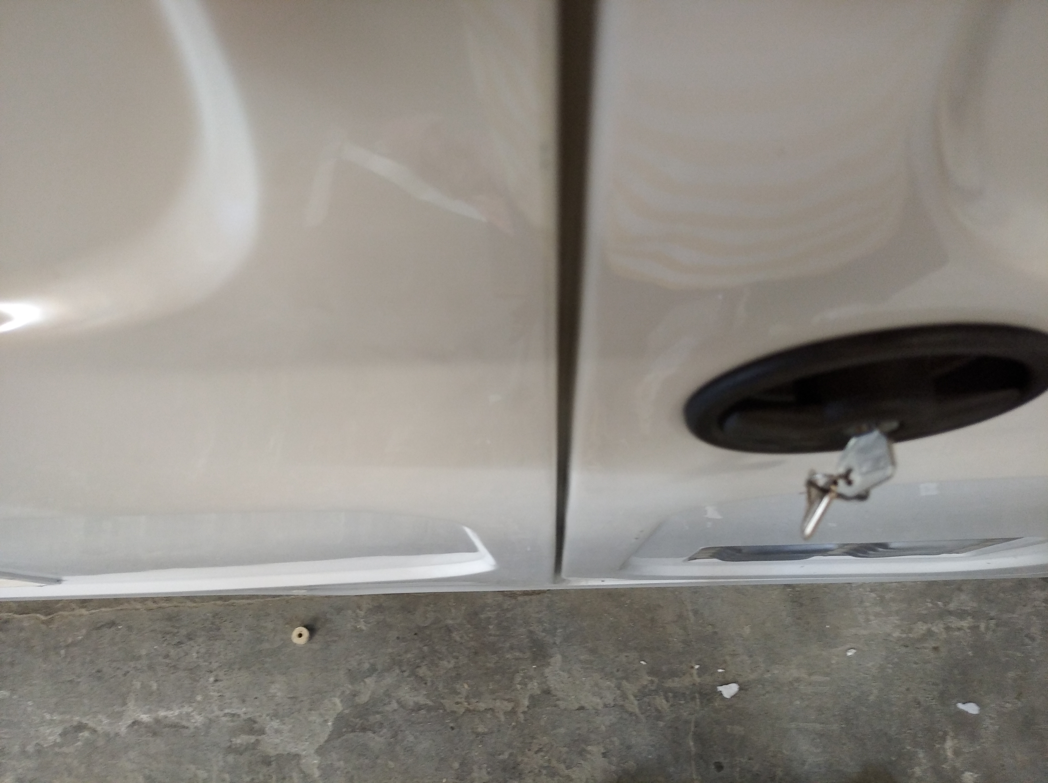

Otóż słynna "pływająca" ściana w n132t robi wiele problemów z spasowaniem drzwi i montażem kuchni.

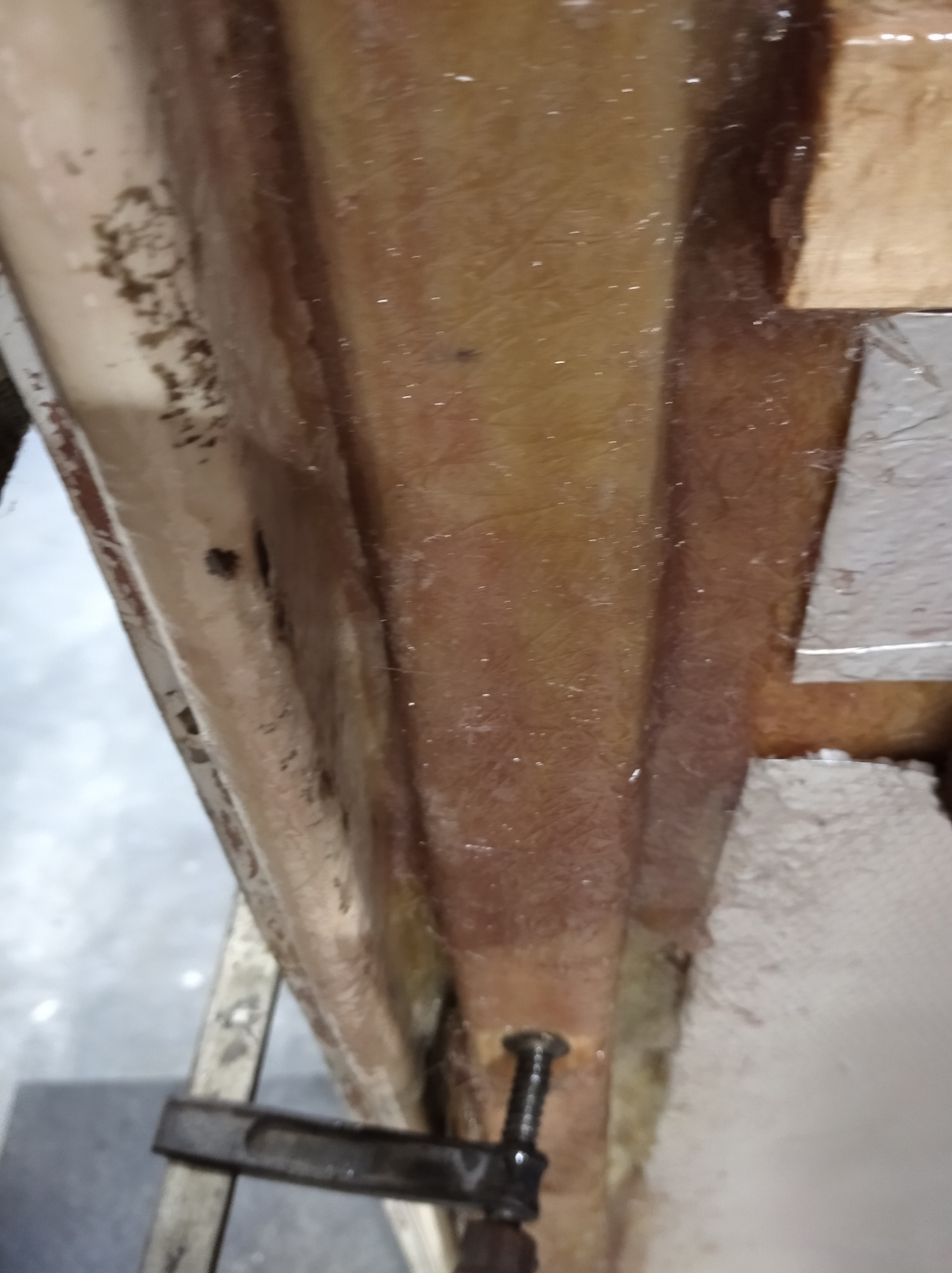

Czekałem na ten etap z tą robotą bo mając przycięte boki szafki, mając krzywiznę oraz zamontowane drzwi mogłem naciągnąć ścianę do żądanej płaszczyzny i unieruchomić.
Ustawiłem więc wszystko za pomocą pasa i wlaminowałem listwę od podłogi aż do górnej krawędzi okna kuchennego.
Po wyschnięciu ściana już powinna wrócić do zadanego kształtu ale gdyby tak się nie stało to dzięki listwie mam też możliwość dociągnięcia jej szafką kuchenną do podlogi.

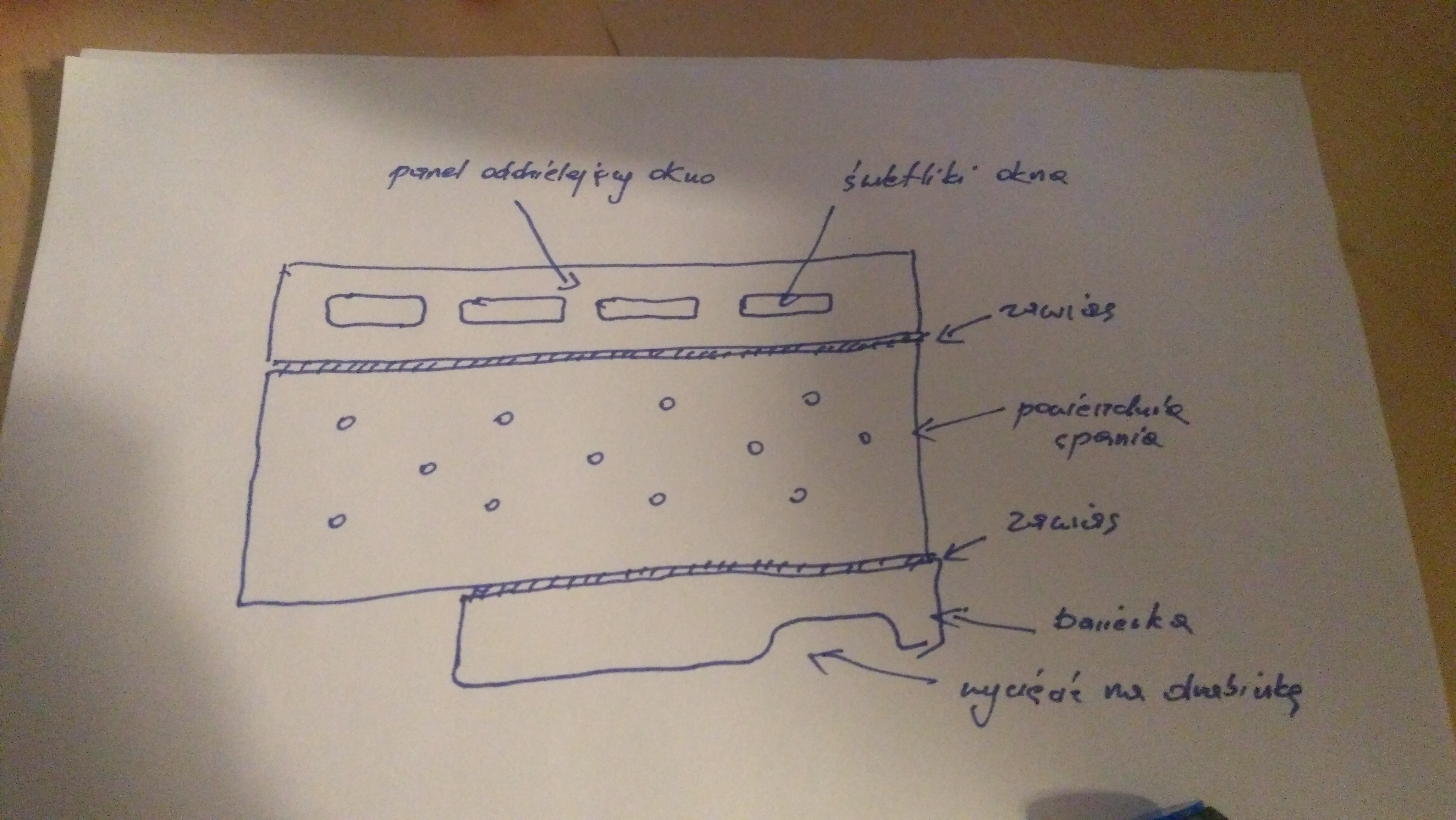

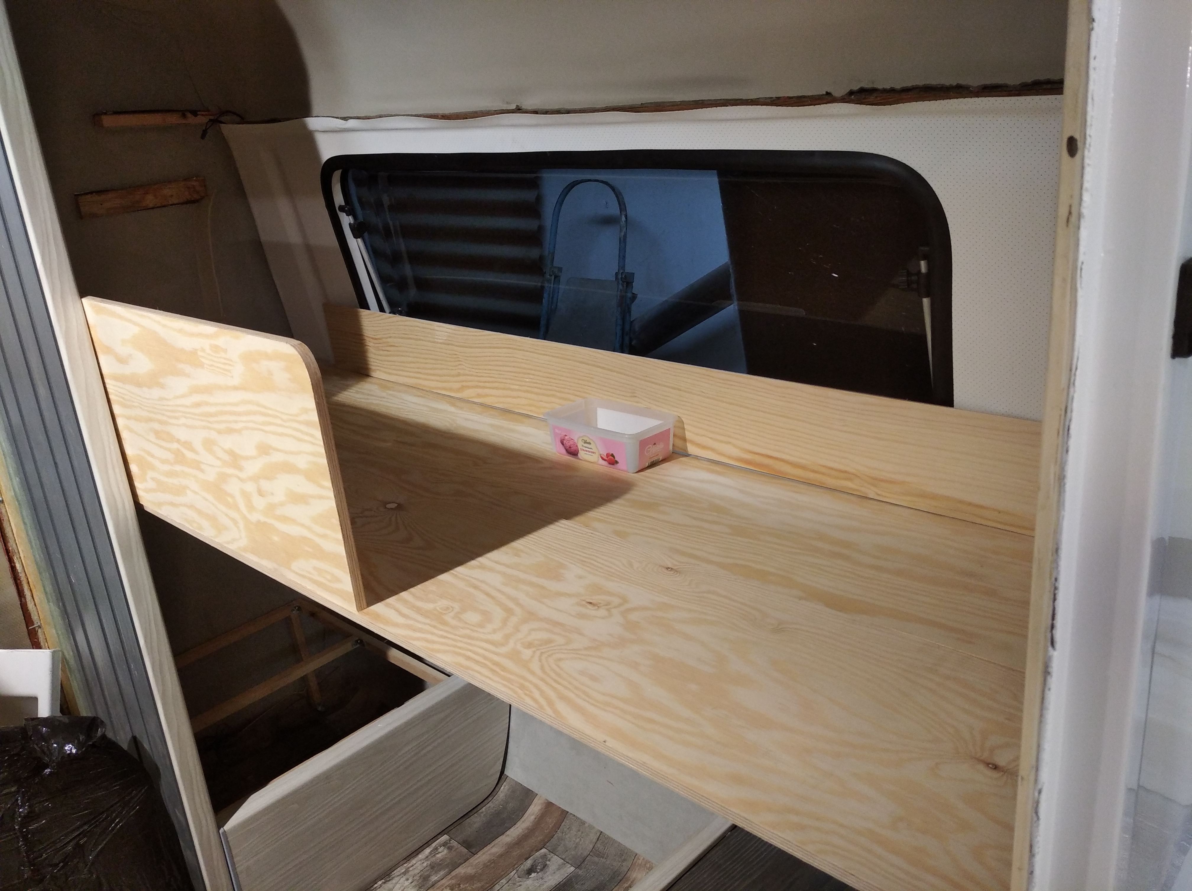

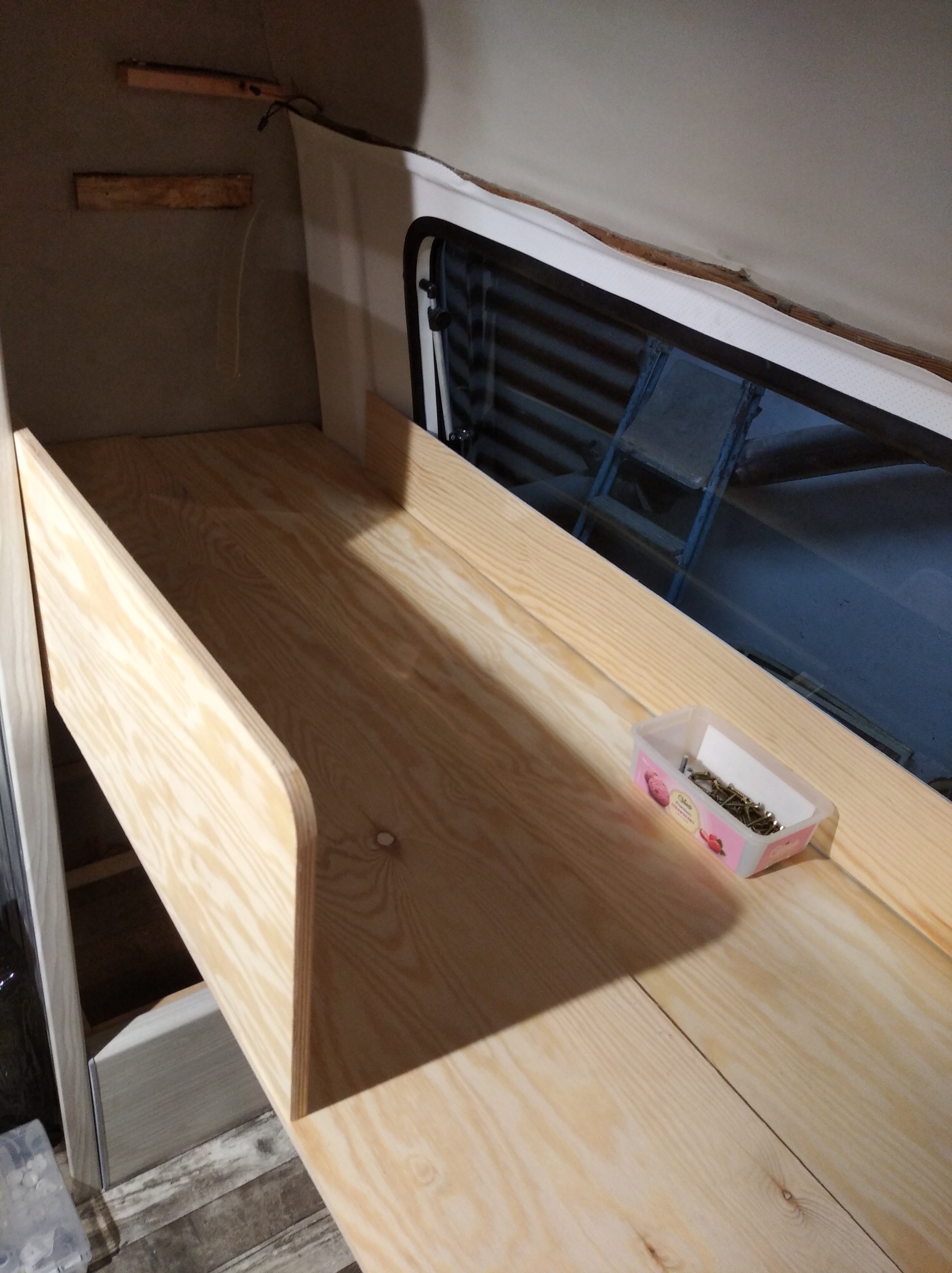

Uparłem się przy załodze 2+2 na czynny mały stolik, rezygnując z stałego łóżka piętrowego.
Nie chcę zapeszać ale mój projekt który rysowałem w tym temacie na kartkach wszedł w życie 8-) i ma szansę na sukces!
Wszystko działa tak jak zaplanowałem. :mrgreen:
Łóżko w pozycji spania
Pierwszy etap składania - boczne osłonki do środka
Drugi etap składania - podłoga składana w połowie
Trzeci etap - łóżko złożone na 4 wsunięte pod pawlacz
:mrgreen: :mrgreen: :mrgreen:
Jest extra!

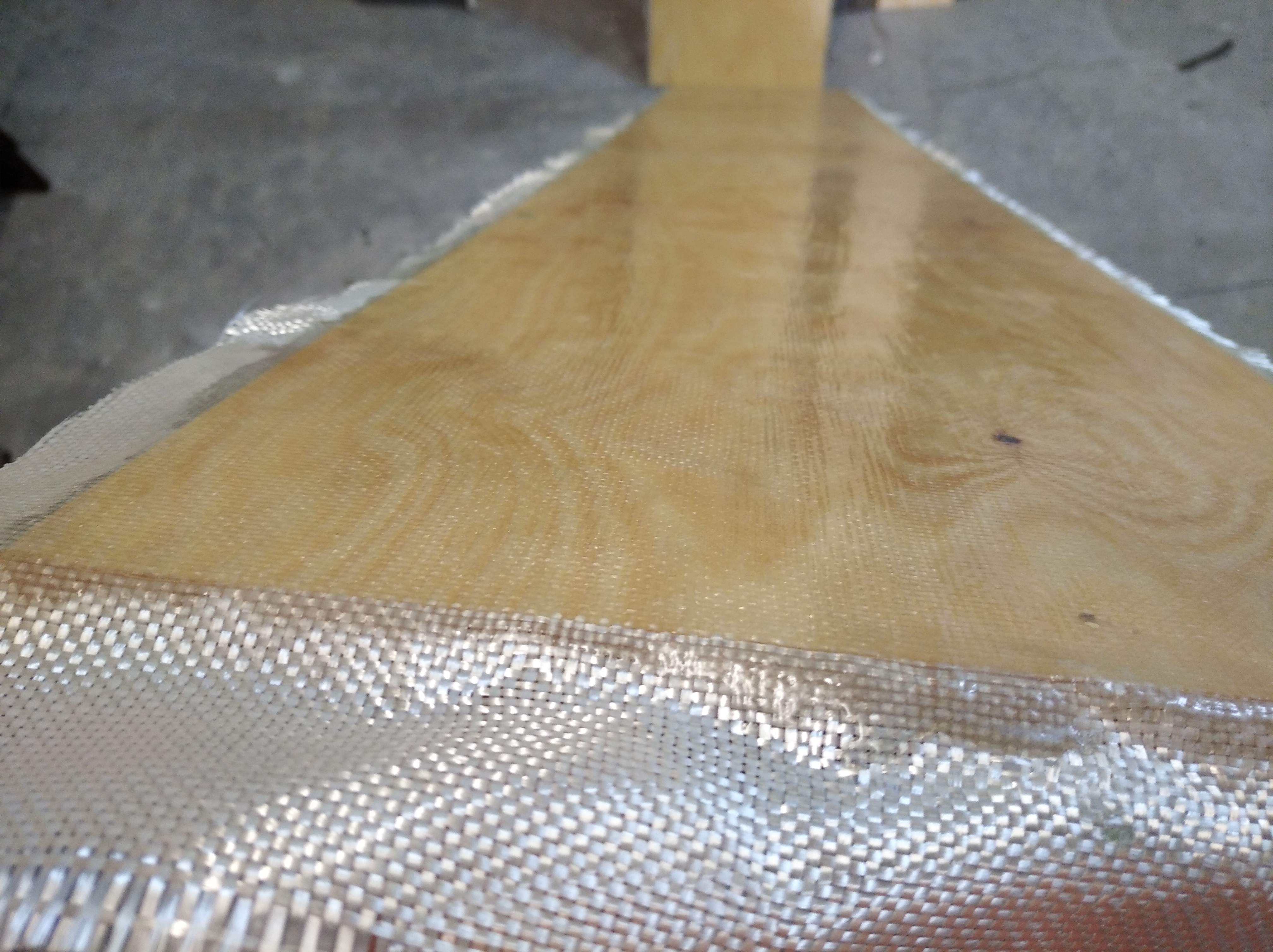

Została kwestia estetycznego wykończenia i zalaminowania podłogi łóżka. Sklejka 12 mm niestety nie zapewnia odpowiedniej sztywności. Szkodnika postury Hanki spokojnie wytrzyma ale sklejka się ugina więc będzie w całości laminowana rowingiem a jeśli będzie trzeba to dołożę listwy wzdłużne pod spodem bo jest taka możliwość.
Wszystkie elementy będą na zawiasach liniowych.

Jedyny problem jaki dostrzegłem podczas prób na surowej desce to wysokość nad głową.
"Rosły chłop" może mieć problem. Jest jeszcze opcja podniesienia mocowania. Nie sądziłem, że aż tak niewiele miejsca będzie potrzebne.
Teraz pozostaje mi kwestia wzmocnienia aby uzyskać ok 40 kg nośności bez ugięcia sklejki. Wtedy będę spokojny.
Jest żywica, jest mata rowingowa, ostatecznie listwy wzdłużne lub profile aluminiowe.
Pobawimy się aby było dobrze. Grunt, że sam patent działa.

Przyjeżdżam dziś do warsztatu, zdejmuję "szałunek" z drzwi i ściany i po zamknięciu drzwi okazuje się, że mamy pełen sukces!
Jest lepiej niż zakładałem.
Potwierdza to teorię, że 90% 132-ek ma problem z wypaczoną ścianą a nie drzwiami. Te też bywają wygięte ale generalnie problem jest dookoła nich.
Kurcze cieszę się :mrgreen: .

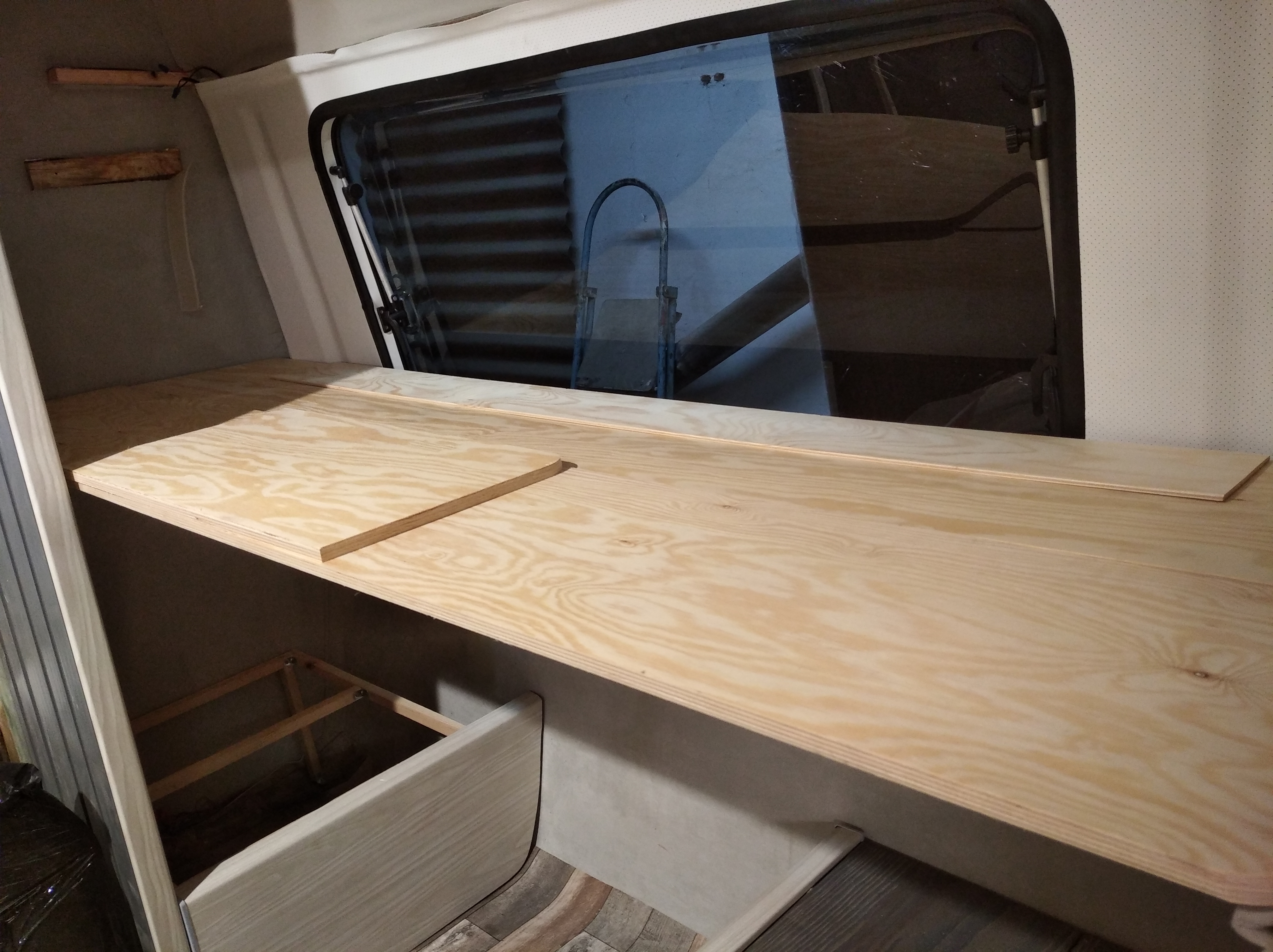

Wczoraj cały dzień zszedł na finalne ustawianie, poziomowanie, pionowanie mebli i pomiary pod fronty cięte laserowo.

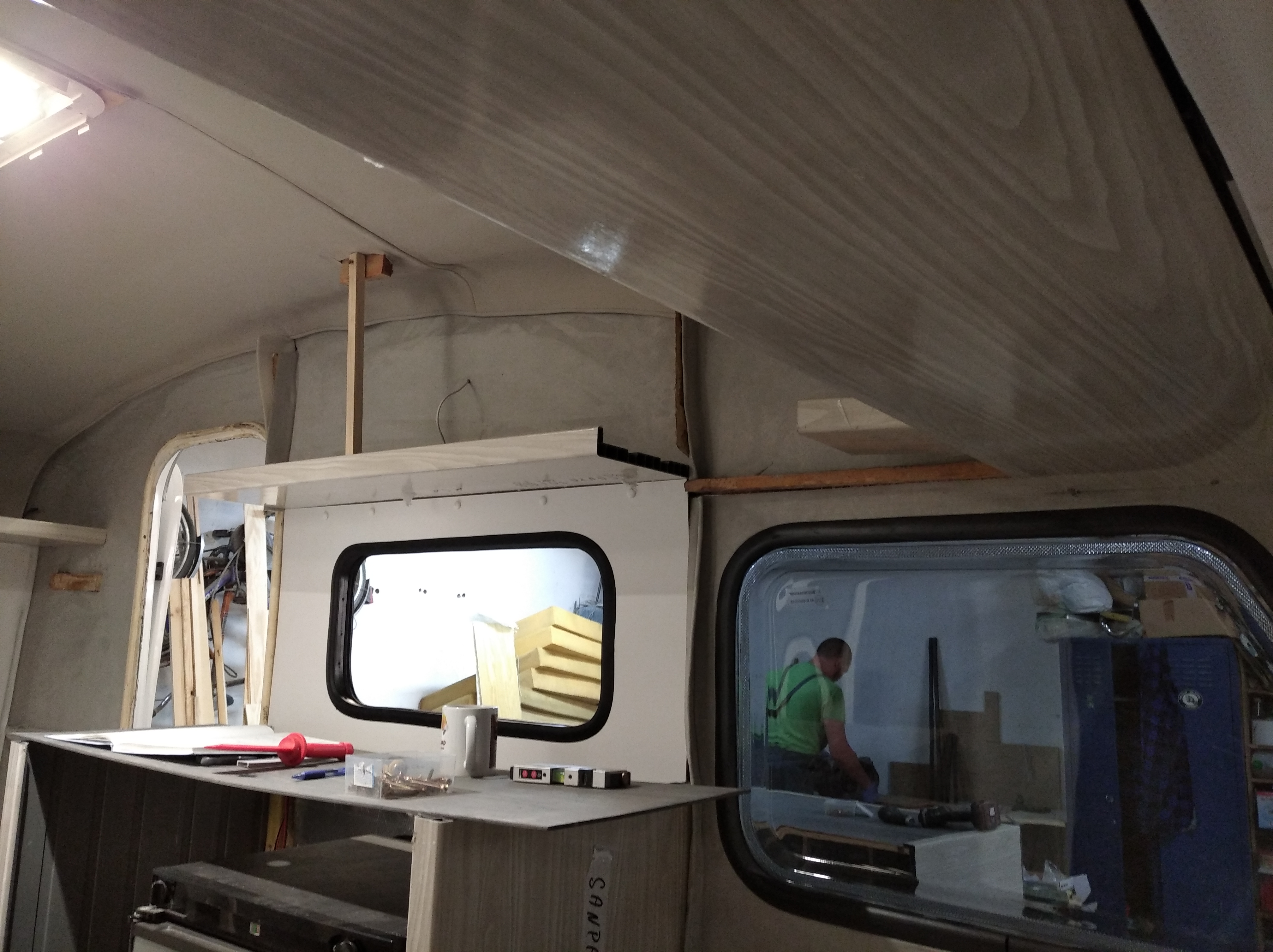

Podocinałem wszystkie "podlogi" pawlaczy i ustawiłem w pozycjach roboczych. Na fotkach widać pawlacz kuchenny, przód i tył.
Trochę zabawy miałem też z piowaniem ścian szafy i łazienki.
Robota rzemieślnicza od zera idzie bardzo wolno na tym etapie ale jeśli teraz coś śpi....$#@¥¢ę to będzie się to mścić przez cały czas podczas użytkowania.

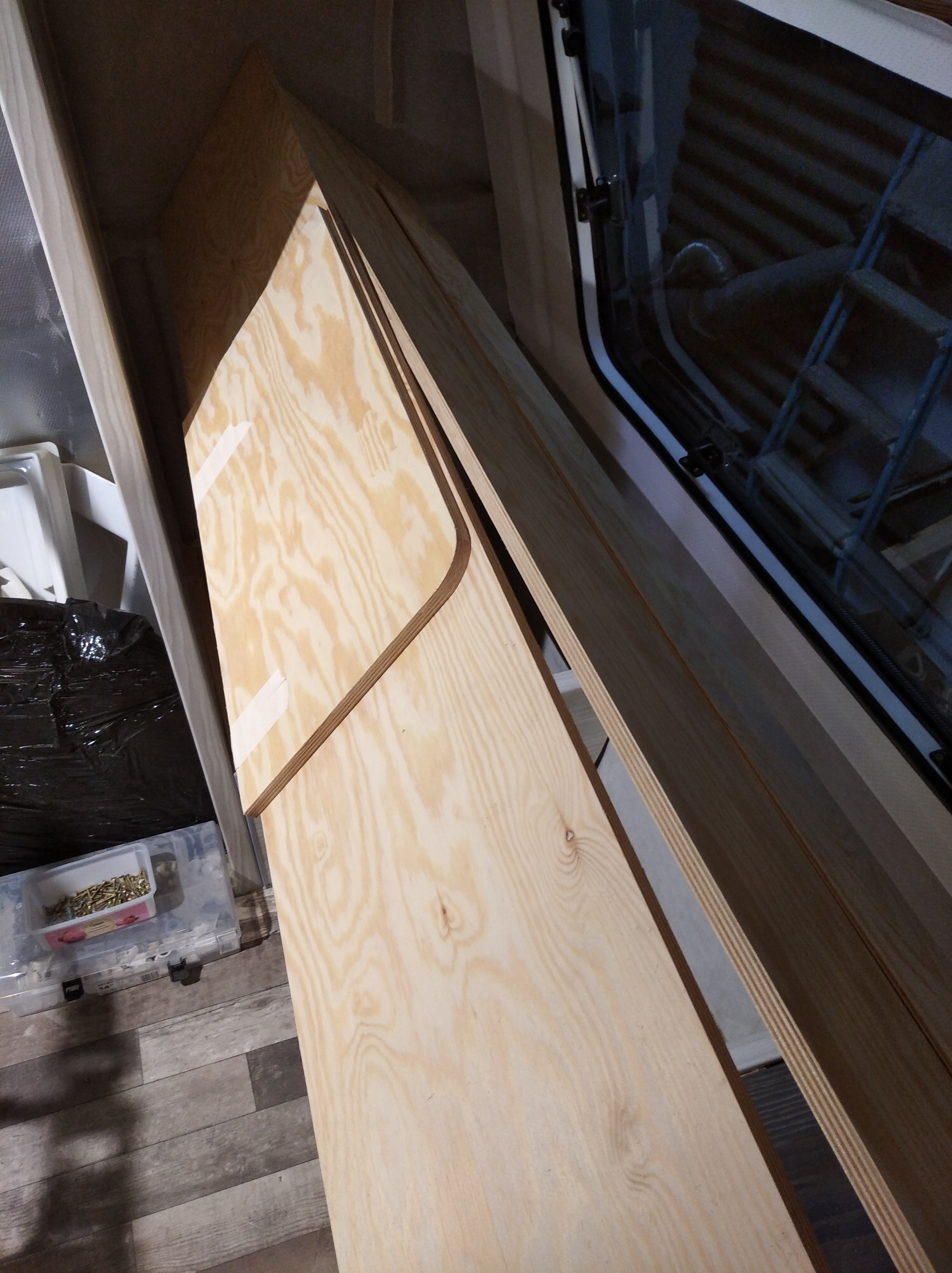

Zalaminowałem obustronnie płyty ze sklejki na górne łóżko. Żywica poliestrowa i mata rowingowa 450g/m2.
Płyty dostały solidnej sztywności. Na długości 190 cm i szerokości 30 cm mam problem z ugięciem jej ręką. Powinno być ok.

Posty: 2174
Postautor: Miron EZD » wtorek, 12 maja 2020, 11:31
Pavulon pisze:Fajnie czyli całe umeblowanie z tego parapetu?
Czyli będzie miejsce na jedną wielką parapetówkę :lol:
Posty: 7169
Postautor: Murano » wtorek, 12 maja 2020, 12:18
Wszystkie boki mebli i doły pawlaczy. Konstrukcja z listewek i fronty sklejka 4.
Wszystkie parapety użyte ważą 56 kg. Plus listwy i fronty z sklejki. Do tego z 3 kg wkrętów, kleju, kątowników.
Szacuję wagę zabudowy bez AGD i instalacji na ok 70-80 kg.
