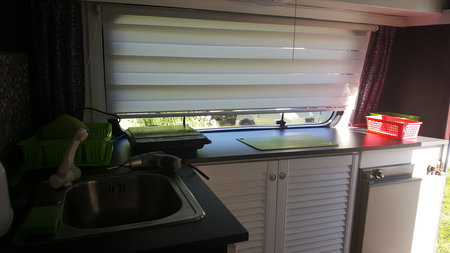

Ktoś ma pomysły jak naprawić te pęknięcia? Bardzo cienki laminat, ten przy oknach.
Zalaminować od spodu, a na wierzch tapicerkę.
