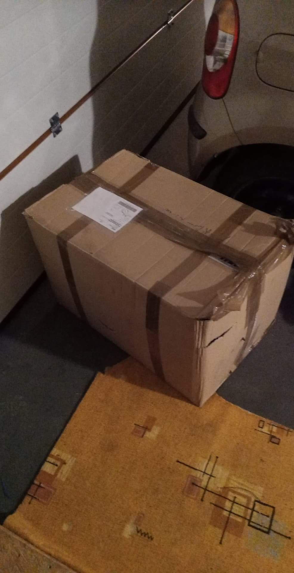

Postautor: Maćko » piątek, 3 sty 2020, 18:46
Przyszło ogrzewanko Truma S3002 :D
Zima nie złapała aż tak bardzo więc czas na zrobienie ramy i zobaczenie jak ona tam wygląda :D Zrobiłem fundamenty, jeszcze tylko kantówka i parę cegieł i zdejmę budę i zabieram się za ramę :)
Powoli do przodu!
