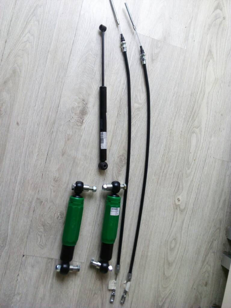

Dzisiaj dostałem części :
Zielone amortyzatory al-ko
Linki do hamulca 1020 mm
Amortyzator najazdu fabrycznie było Un-9 niestety nie do zdobycia kupiony do Al-ko 90 S (troszkę dłuższe ale podobno do założenia.)
Pytanko mam jaki smar użyć do składania najazdu.

Re: Trinio kontra Wieloryb
Postautor: naal » wtorek, 1 paź 2019, 13:04
Do najazdu towot. A masz w osi uchwyty na amortyzatory?

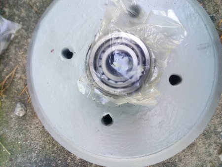

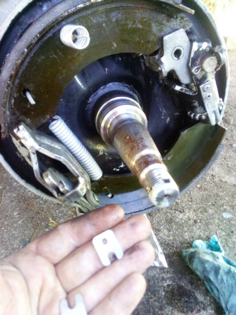

Postautor: trinio » poniedziałek, 14 paź 2019, 13:14
Pytanie mam czy dobrze poskładałem i do czego są te blaszki na 2 zdjęciu ?

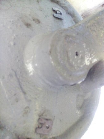

Postautor: trinio » poniedziałek, 14 paź 2019, 13:25
Dobrze założyłem te blaszki i czy grzybek jest odpowiednio wykręcony ?

Postautor: trinio » poniedziałek, 14 paź 2019, 13:40
Dobrą stroną wkładam łożyska ? (przepraszam za 3 wątki ale wątpliwości rodzą się przy składaniu)
Wysłane z mojego MSP95021 przy użyciu Tapatalka
Edit łożysko nie wchodzi luźno czyżby czekała na mnie prasa ??????

Postautor: trinio » czwartek, 17 paź 2019, 07:00
Podpowie mi Ktoś jak wyregulować taką śrubę w bębnach (podtrzymuje klocki z jednej strony ) ile mam ją wykręcić?
Postautor: RAFALSKI » czwartek, 17 paź 2019, 07:21
Przeczytaj dokładnie ten post: viewtopic.php?p=140823#p140823
W tekście jest info jak tę śrubę ustawić ale też będziesz wiedział co dalej.

Łożyska MUSZĄ wchodzić ciasno.
Może prasa nie koniecznie ale stare łożysko i młotek się przyda.

Postautor: trinio » czwartek, 17 paź 2019, 07:48
Dzięki Koledzy za szybką odpowiedź :
Wycięte z wątku
"Następnie ustawiamy szczęki w bębnach na granicy "brania" za pomocą małego płaskiego wkrętaka który wkłada się w otwór regulacyjny w tarczy kotwicznej bębnów. Gdy już symetrycznie ustawimy oba hamulce, podciągamy cięgno najazdu. Tylko nie za bardzo bo sztuka polega na tym aby za wstępne rozwarcie szczęk odpowiadała właśnie ta pierwsza regulacja bębnów a nie cięgno najazdu podciągnięte ponad miarę."
Wstyd się przyznać ale jak to zrobić :shock: myślałem o tej śrubie koronkowej którą się wykręca
Łożysko udało się włożyć jak Kolega Murano napisał .
gdzie szukać mam takiego otworu do regulacji szczęk ?
