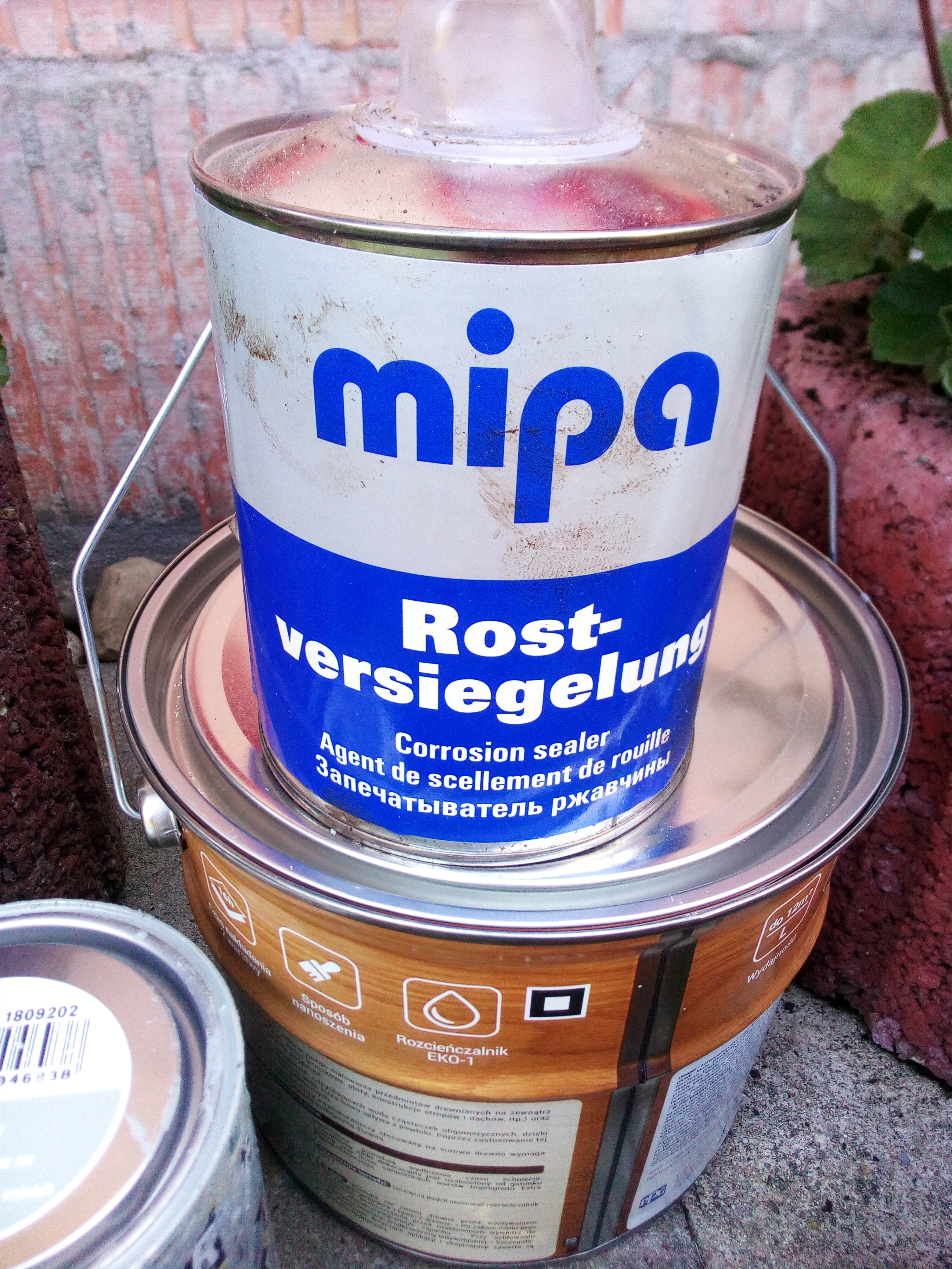

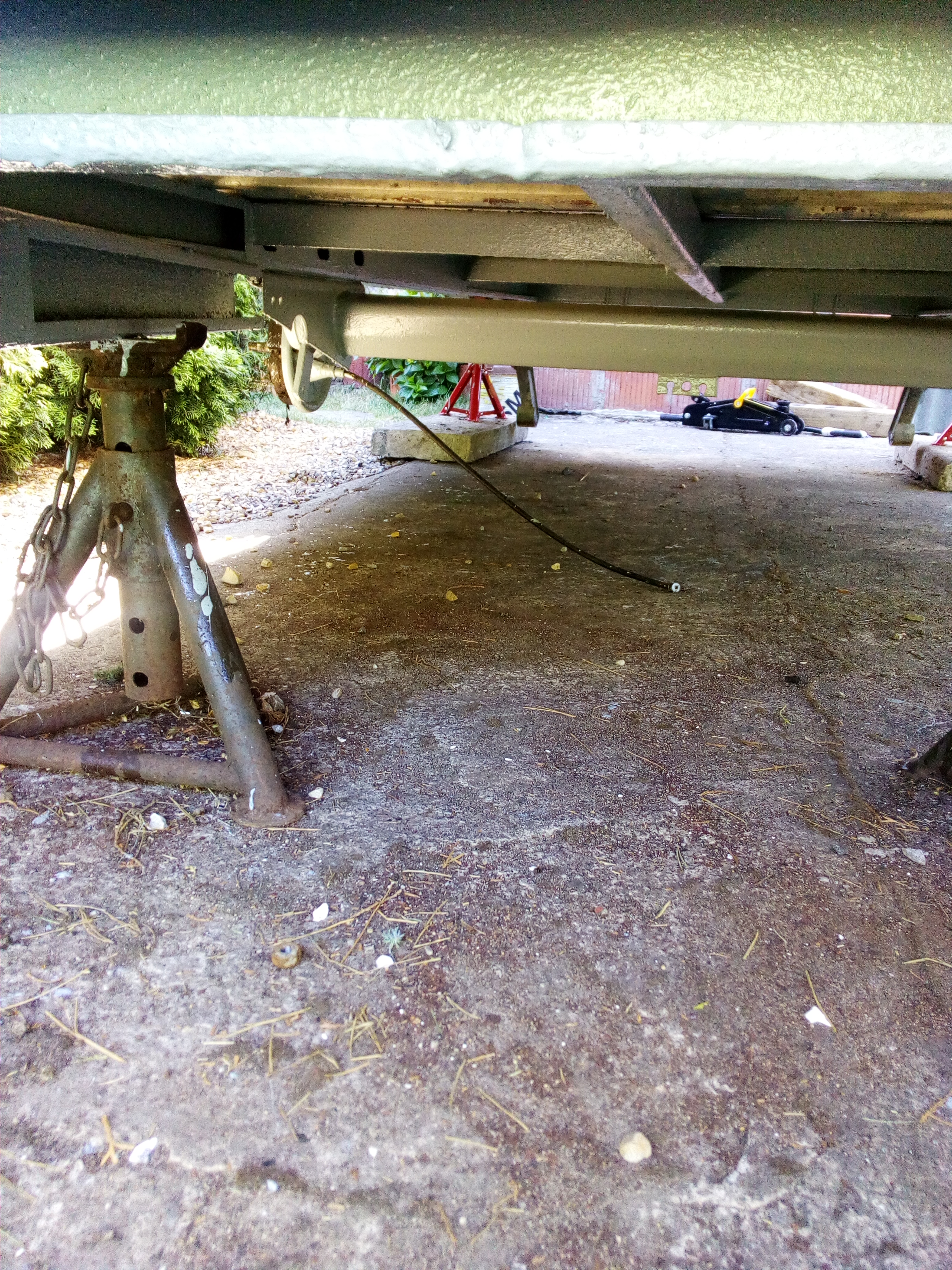

Dzisiaj skończyłem renowację ramy - nie zdejmowałem budy z ramy, wszystko wykonywane było w pozycji czołganej.
Przeszlifowałem ją i użyłem chemikaliów APP Rstop (neutralizator rdzy niestety w małych opakowaniach) a było potrzeba o wiele więcej, znalazłem odpowiednik tzn. to samo co APP tylko że z rodzinnej fabryki Mipa ROST... Poniżej na zdjęciu efekt końcowy taki sam tylko, że o wiele taniej. Na koniec Hammerite i prowizorka zakończona (choć prowizorki podobno trwają najdłużej) Co do stosowania 2 preparatów antykorozyjnych - nie zauważyłem efektów ubocznych po 2 latach użytkowania.
Lukasz_b20
Posty: 470
Re: Trinio kontra Wieloryb
Postautor: Lukasz_b20 » niedziela, 30 cze 2019, 23:18
Jak dobrze oczyczone to kilka lat wytrzyma nim wyjdzie ruda. Tym bardziej, że przyczepa to nie samochód i w zimę kosmicznych ilości soli z uwagi na postój nie pochłania...
