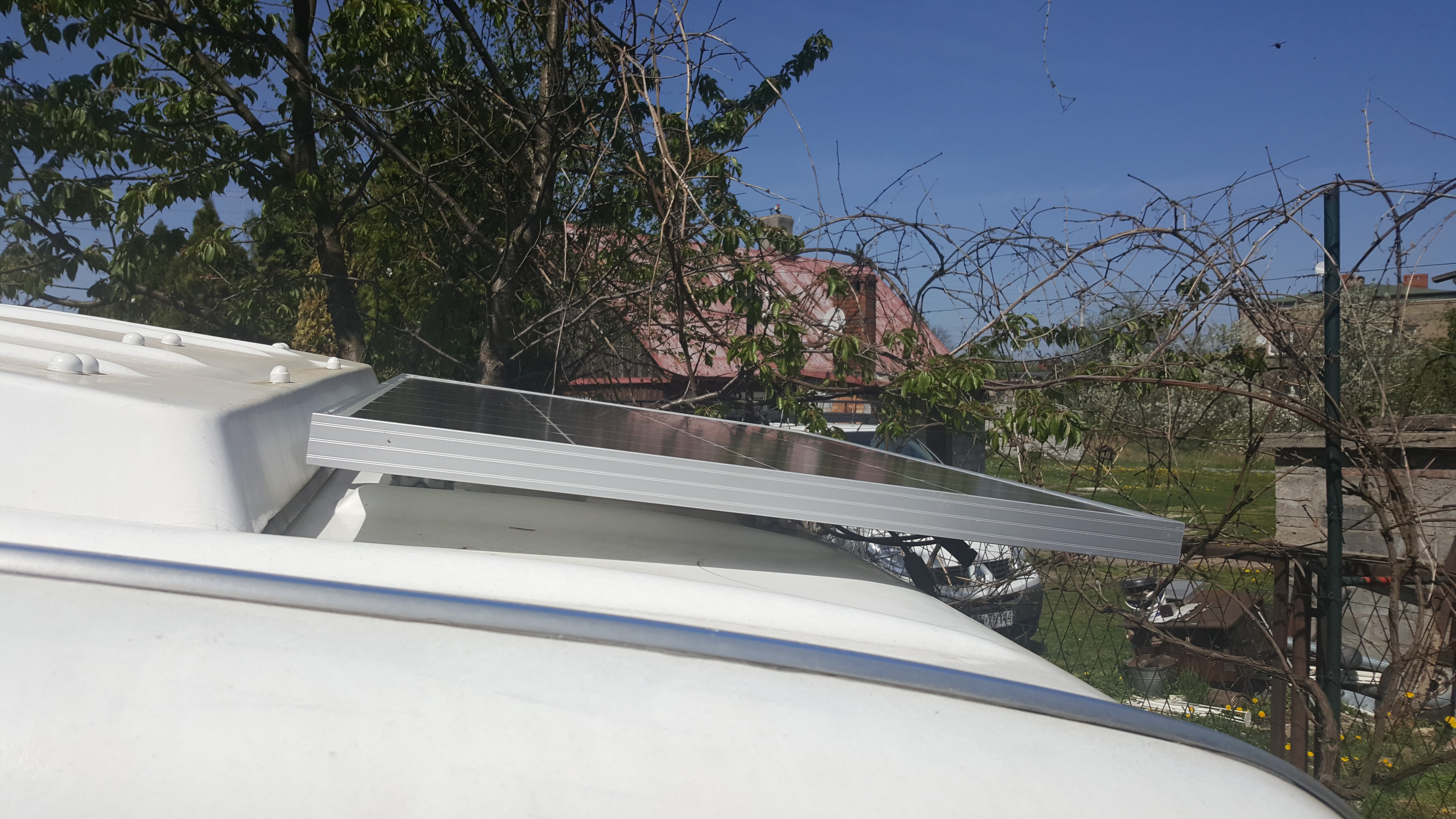

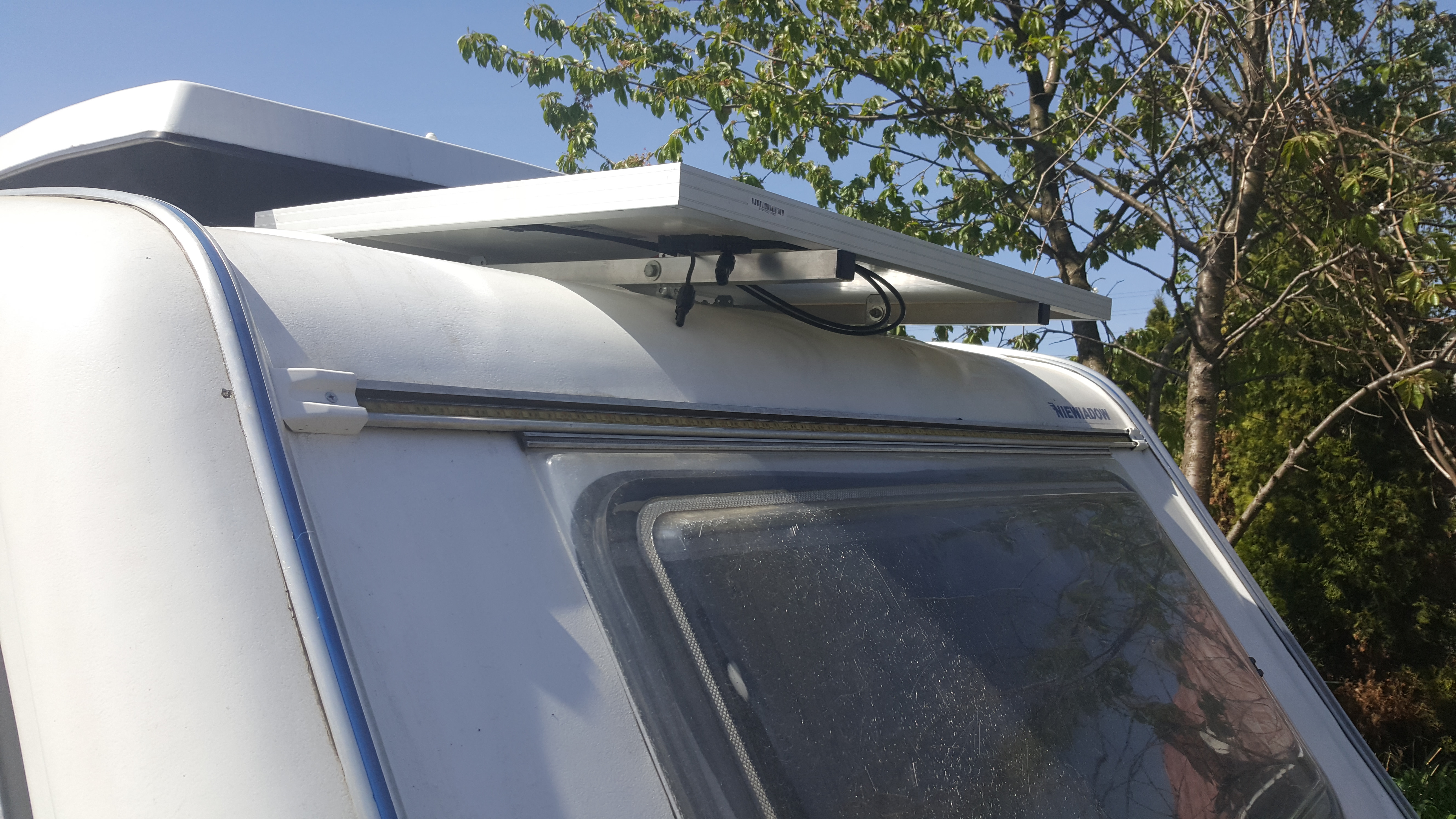

Solar na dachu :)
Dziś przed pracą trochę podzialaliśmy przy przyczepie, montaż sposobem "Na Stacha" :)

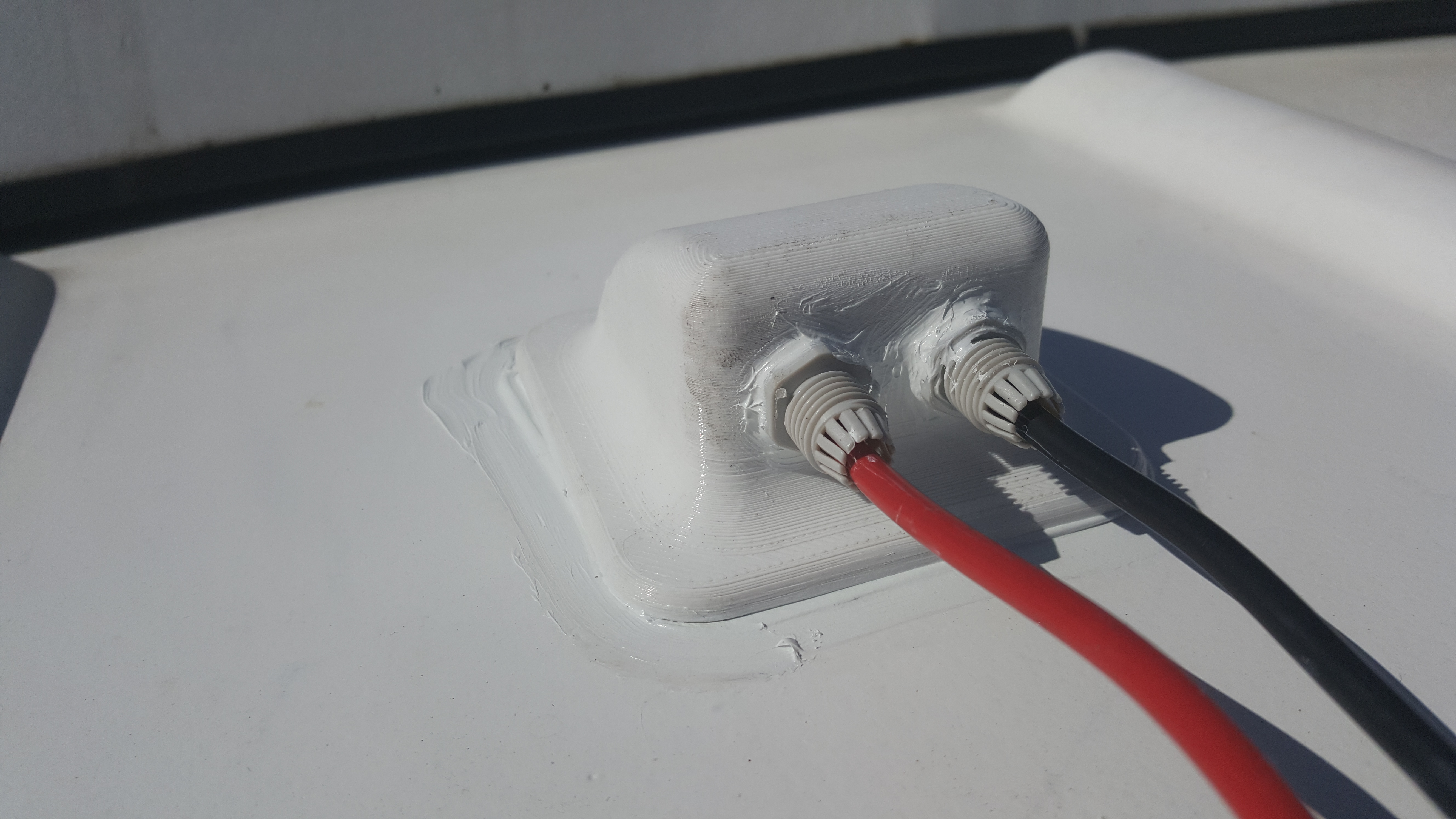

Przelotkę sobie wydrukowałem, montaż na sikaflex, może nie jest to najczyściej zrobiona robota, ale ma być szczelnie. Kątowniki na butyl, śruby szóstki, podkładki powiększone, na to od wewnątrz pójdą czarne kapturki no i trzeba pomalować podkładki na czarno.
Akumulator już stoi, muszę jeszcze ogarnąć podłączenie, dlatego wtyczki jeszcze nie spięte.

nooo wreszcie :D, ale na tych dławikach to powinieneś mieć jeszcze nakrętki majsterek :P
Re: N126e Samoogonowa ruina - remont podejście pierwsze
Postautor: Samoogon » piątek, 26 kwie 2019, 18:03
Kurdę, wiedziałem że coś za szybko poszło :)

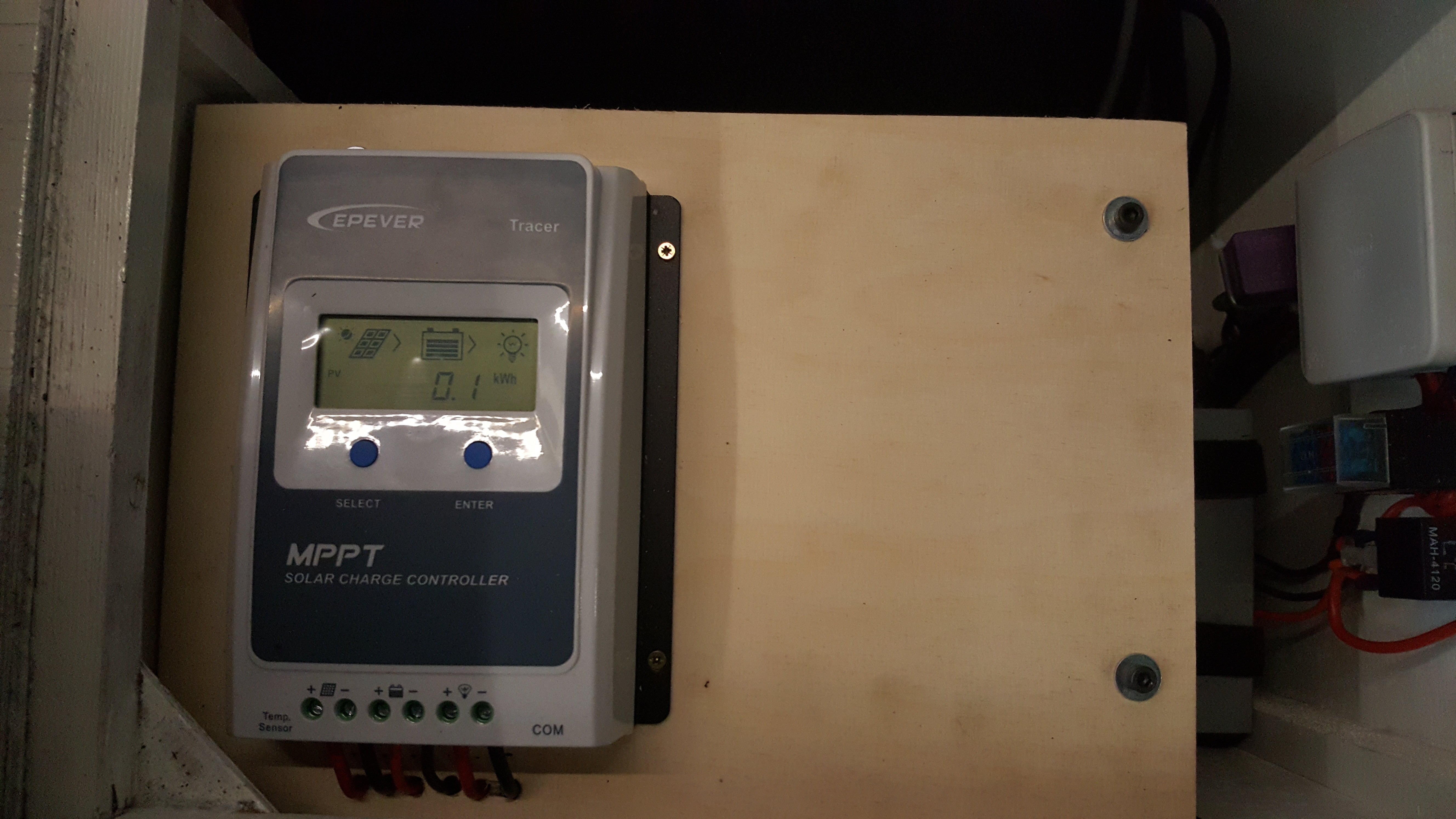

Jak pisałem, nie bardzo było miejsce na montaż regulatora i wymyśliłem taki myk:
Na stelażu jest odkrecana pokrywa pod którą jest akumulator, tym samym uzyskałem miejsce na regulator i przetwornicę. Zostało ułożyć przewody na dachu, i w bakiście ale zmarznięty mokry i zły nie dam rady dziś tego zrobić.

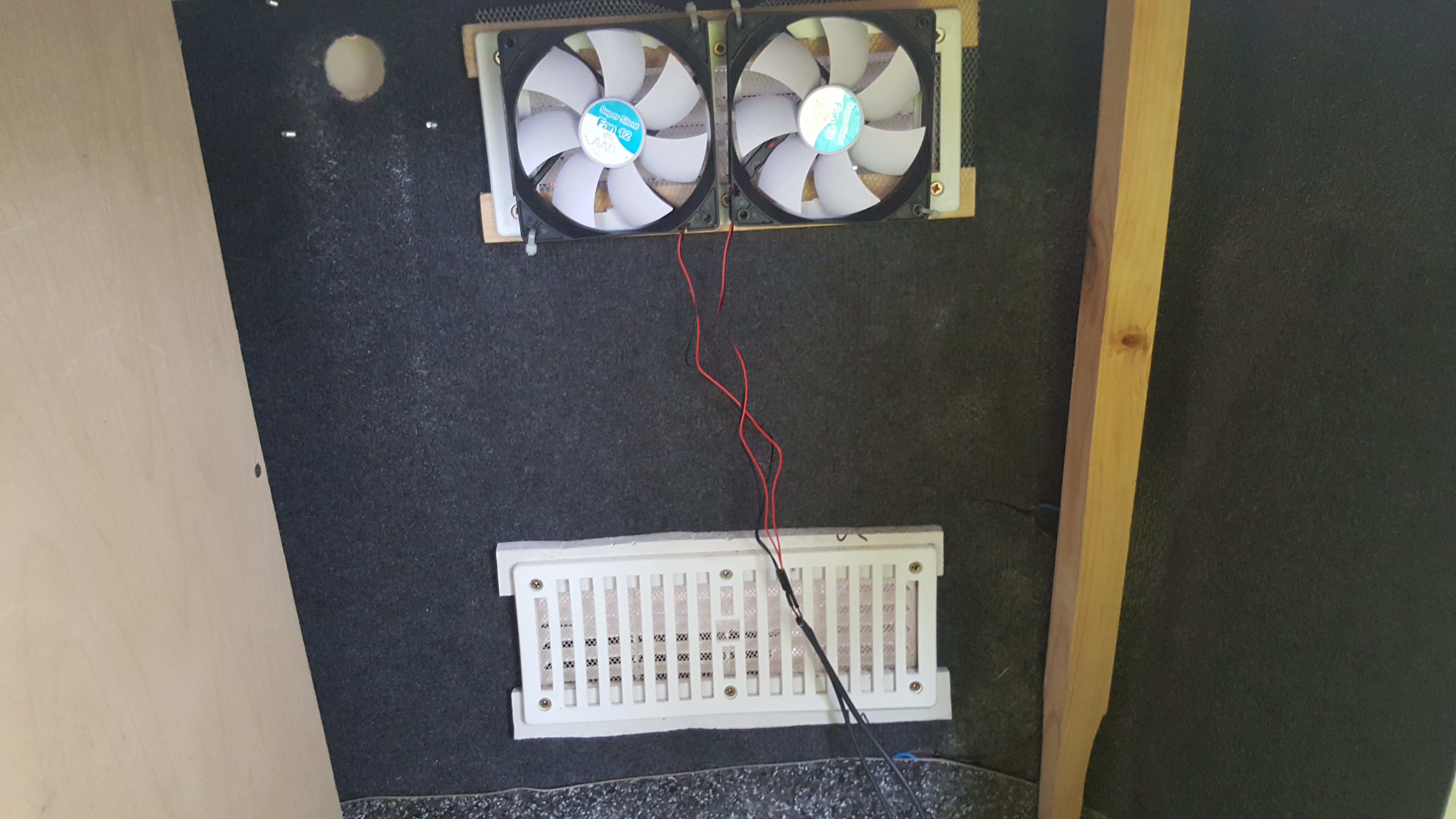

Mierzyłem, ważyłem myślałem. Wrzuciłem z lodówki przedłużki kominka, a skośną rurkę skróciłem jakieś 2cm. Wszystko jakoś spasowało o na gotowo będzie wyglądało jakoś tak:
Od środka dwa wentylatory, siatki na insekty.
Jako, że nie miałem dostatecznie spienionego PVC do drugiej kratki użyłem drewnianych listewek. Od zewnątrz obok oryginalnej uszczelki dałem 2mm paseczki butylu, tak dla pewności.
Na dziś koniec, jutro muszę obsadzic kominek i lodówka na miejsce. Chyba zdążę :)

dobrze działasz z tematem ;) ja regulator chce dać wyżej na widoku, albo kupię ten drugi wyświetlacz
Postautor: Samoogon » niedziela, 28 kwie 2019, 18:38
Też chciałem mt 50 dokupić, ale Bartek mnie odwiódł od tego, do regulatora podobno się nie zagląda, nie ma po co :)
A na wierzchu nie chciałem, za dużo kabli trzeba by ciągnąć w dogodne miejsce, u mnie odpada.
