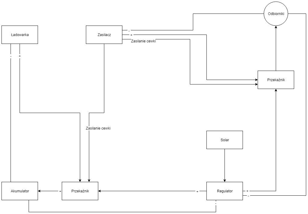

Zmuszasz mnie do malowania :)
Przekaźniki bez zasilania cewki mają łączyć cały czas akumulator z regulatorem i odbiorniki z regulatorem. Jak podasz zasilanie z zasilacza na cewki to przekaźniki spinają akumulator z ładowarką i odbiorniki z zasilaczem.

Kuba nie obraź się, ale weź chłopie nie rysuj schematu (prawie) jednokreskowego, taki schemat to można rysować koledze po fachu, a nie gościowi który(łopatologicznie) narysował dokładny schemat połączeń, prosi o pomoc.... oboje wiemy, że go źle narysował. Po tym schemacie zwykły laik raczej tego dobrze nie połączy bo tego nie zrozumie.
Jeszcze mam do ciebie jedno pytanie odnośnie tego pierwszego przekaźnika, nie wiem czy dobrze cię zrozumiałem ale czy ten przekaźnik ma
1.odłączyć akumulator od regulatora i połączyć się tylko z prostownikiem???
2. ma spiąć prostownik z akumulatorem i regulatorem?
Jeśli opcja 1 to zaprzecza to zasadzie podłączenia akumulator-regulator-solar.
Jeśli opcja 2 oboje wiemy że to zbędne.....

Przeczytałem wątek kilka razy i dla mnie to nawet po chińsku może być narysowane a i tak nie wiem o co kaman. Z prądu to wiem że kopie.
Re: Automatyczne przełączanie źródła zasilania
Postautor: Samoogon » wtorek, 9 kwie 2019, 14:15
Nie wiem o czym mówicie, to jest proste i przejrzyste. Jeśli @oko narysował swoje wersje, nie powinien mieć problemu z narysowaniem dokładnego schematu wg tego blokowego czy uproszczonego, on pokazuje raczej logikę działania tego układu.

Samoogon pisze:Nie wiem o czym mówicie, to jest proste i przejrzyste. Jeśli @oko narysował swoje wersje, nie powinien mieć problemu z narysowaniem dokładnego schematu wg tego blokowego czy uproszczonego, on pokazuje raczej logikę działania tego układu.
Samoogon, ja wiem że to dziwnie zabrzmi, ale o ile normalna elektryka jest dla mnie w miarę przejrzysta, to na samochodowej nie znam się w ogóle. Przekaźnik to dla mnie czarna magia i wymysł szatana :mrgreen:
Mój schemat narysowałem w oparciu o to, co znalazłem na forach karawaningowych. W każdym bądź razie już mam problem ogarnięty. Dzięki za pomoc.

Tylko na pierwszy rzut oka, później sprawa staje się prosta ;) Typowy przekaźnik przełączny 12V ma styk główny, dwa styki przełączne i dwa styki od cewki. W pozycji spoczynkowej (brak napięcia na stykach cewki) połączony jest styk główny z jednym ze styków przełącznych. W momencie podania napięcia na cewkę, przekaźnik przeskakuje niczym kolejowa zwrotnica - styk główny zwiera się z drugim stykiem przełącznym.
Sęk w tym aby podłączyć tak aby w pozycji spoczynkowej przekaźnik łączył instalację (odbiorniki) przyczepy z akumulatorem a po podłączeniu przyczepy do 230V (i tym samym po załączeniu się zasilacza 230V>12V i podaniu przez niego napięcia na styki cewki) przekaźnik przełączył źródło zasilania odbiorników przyczepy właśnie na ten zasilacz.

Spoko, moim zdaniem wbrew temu co Marek napisał schemat kooby jest bardziej przydatny dla laika. Koniecznie trzeba zrozumieć co i jak w tym działa, bo nawet jeśli przerysujesz coś z innych tematów i nawet jeśli będzie to dobry schemat, to nie rozumiejąc co robisz, klękniesz przy łączeniu instalacji, po prostu się pogubisz.
A przekaźnik? To po prostu przełącznik w największym uproszczeniu :)
Np taki od włączania światła w pokoju tylko automatyczny tzn sterowany prądem. Jeśli masz dwie lampy w domu i jedną podłączysz do stykow NC(normalnie zamkniętych) a drugą do NO(normalnie otwartych) to ta pierwsza będzie świeciła cały czas dopóki nie podasz napięcia na cewke przekaźnika(taki automatyczny przerzutnik styków) wtedy zgaśnie pierwszą lampa, a zapali się druga. To proste. Na schemacie przekaźnika zawsze jest narysowane które styki są NC i na które przekaźnik przełączy po podaniu napięcia na cewkę.
Teraz to co Kuba napisał powinno być jaśniejsze:
Przekaźniki bez zasilania cewki mają łączyć cały czas akumulator z regulatorem(NC) i odbiorniki z regulatorem(NC). Jak podasz zasilanie z zasilacza na cewki to przekaźniki spinają akumulator z ładowarką(NO) i odbiorniki z zasilaczem(NO).
Patrząc na schemat Kuby bieg potrzebujesz wiedzy elektryka, po prostu łączysz sobie. 230 przez bezpieczniki do zasilacza, 12V na cewki dwóch przekaźników, potem konkretne styki na przekaźnika ch, po kolei...

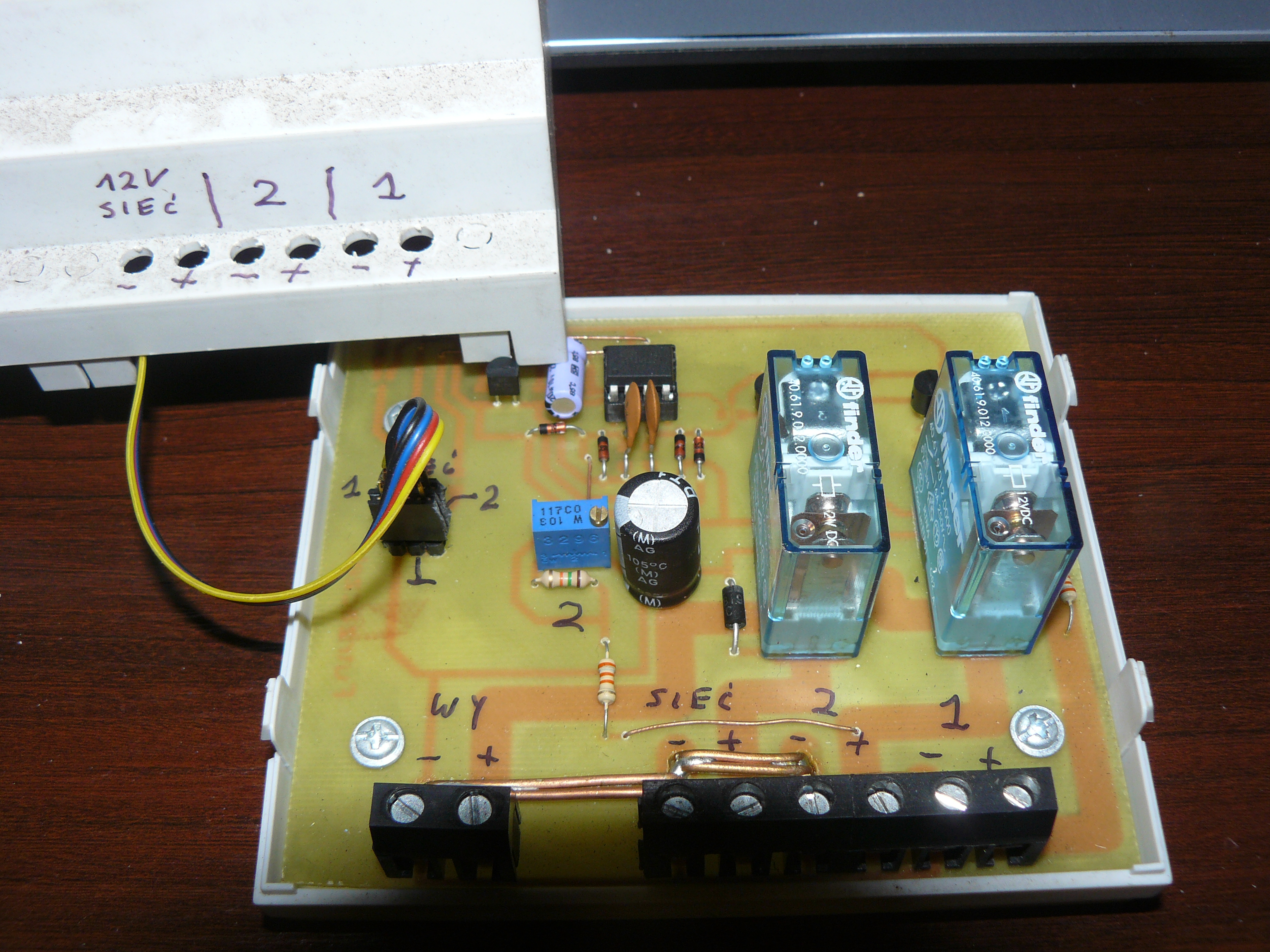

Postautor: marek216 » czwartek, 23 maja 2019, 20:23
Nie odbierać jako reklamę.
Mam zaprojektowane dwa typu przełączników - działają prototypy, a PCB mini serii dopiero dostałem.
Oba moduły będę zastosowane w mojej przyczepie, 230ACV dla przełączenia pomiędzy zasilaniem z UPS a siecią z ośrodka oraz drugi moduł 12DCV do przełączenia pomiędzy PV, zasilaczem 12DCV zasilanym z UPS oraz zasilaniem z instalacji samochodu do ładowania aku np. nocą podczas jazdy ( to trzecie będzie wymagało dodatkowego modułu do separacji instalacji ).
Aku planuję max 55Ah, jak ktoś lubi więcej to niech ma, realnie mój panel rozładowanego prawie do zera nie doładuje do pełna nawet w bardzo słoneczny dzień.
12DCV projektowałem do podłączenia turbinki wiatrowej, PV i zasilania zasilacza 12DCV z sieci jako rezerwa. Ale po dodaniu dodatkowego modułu sprawdzi się w zapiekance.
W skrócie jeśli wyżej jest zawiłe:
230ACV: dwa źródła zasilania na jedno wyjście
12DCV: trzy źródła zasilania na jedno wyjście
Dodatkowo będzie jeszcze własnej konstrukcji zasilacz z 12DCV z wyjściami 2xUSB-A do podłączenia urządzeń na 5V, wydajność 3A
To było zaprojektowane do samochodów zamiast ładowarek impulsowych powodujących szum w CB-Radio.
Obie wersje w obudowie na szynę TH35.
Zdjęcie poglądowe modułu 12DCV ( 230ACV pracuje cały czas w serwisie i nie chce mi się wydłubywać go z rozdzielnicy ) - płytka prototypu wykonana metodą chałupniczą.
Tak, to druciarstwo, ale działa od 3 lat.

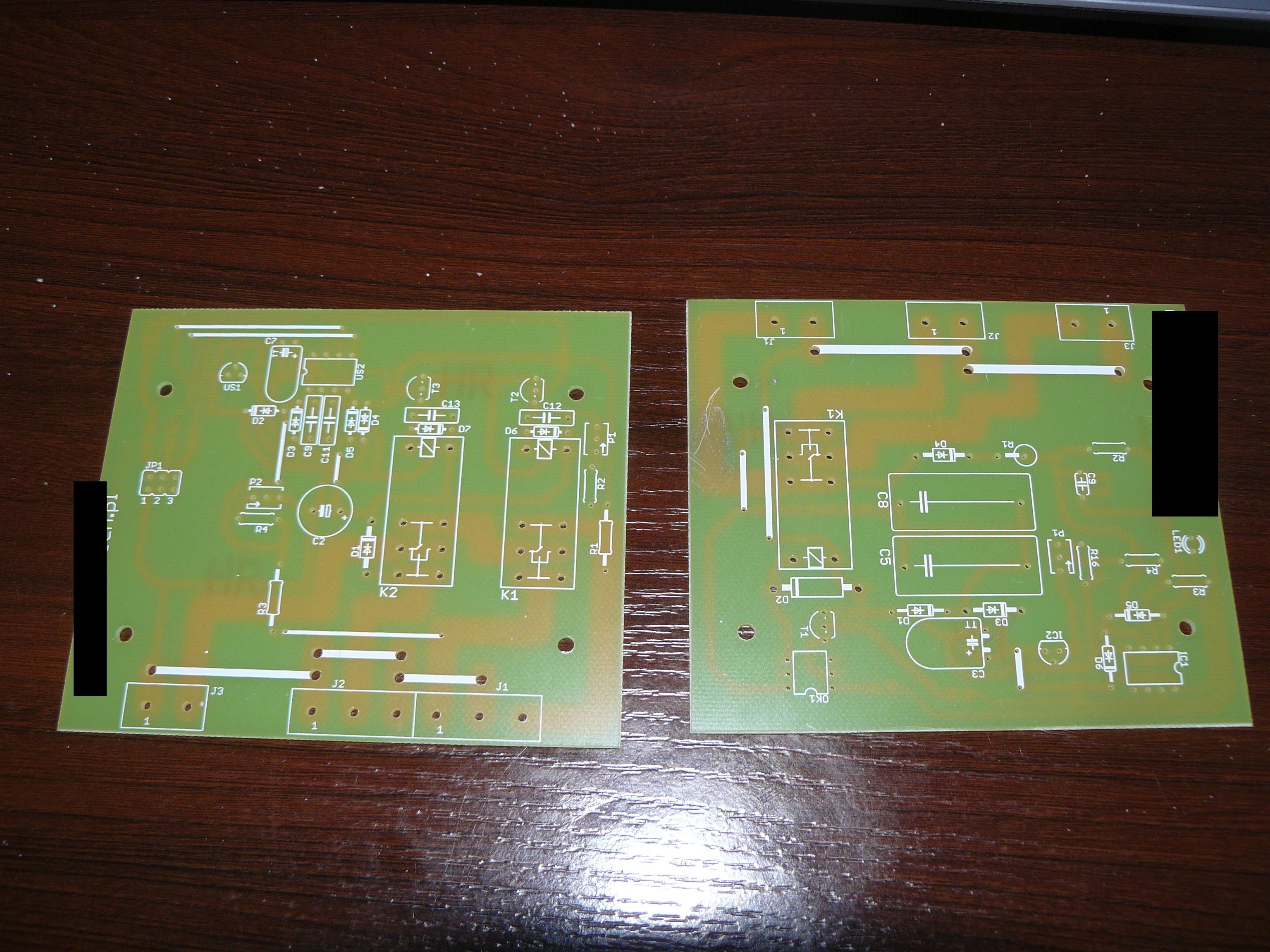

Zdjęcie dwóch płytek obok siebie to płytki produkcyjne robione przez firmę zewnętrzna. Płyty dwustronne, elementy THT po stronie TOP i SMD po stronie BOTTOM
Na płytkach zamazana nazwa mojej marki żeby nie było że reklama. :P Na chwilę obecną sprzedaż tych modułów nie jest prowadzona - ale pochwalić się chciałem :P
