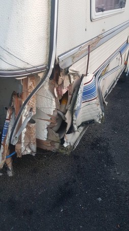

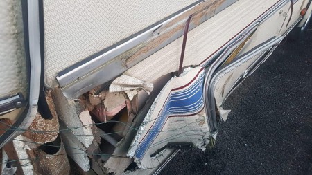

Kolega na rybach miał mały bum. Trzeba coś z tym zrobić. Nie mam pojęcia od czego zacząć hehehe
Trzeba koledze pomóc ale marnie to widzę.
Jak ktoś ma ochotę i wie jak to zrobić i chce to zrobić, to dać znaka.

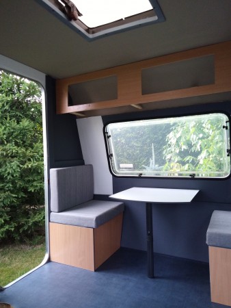

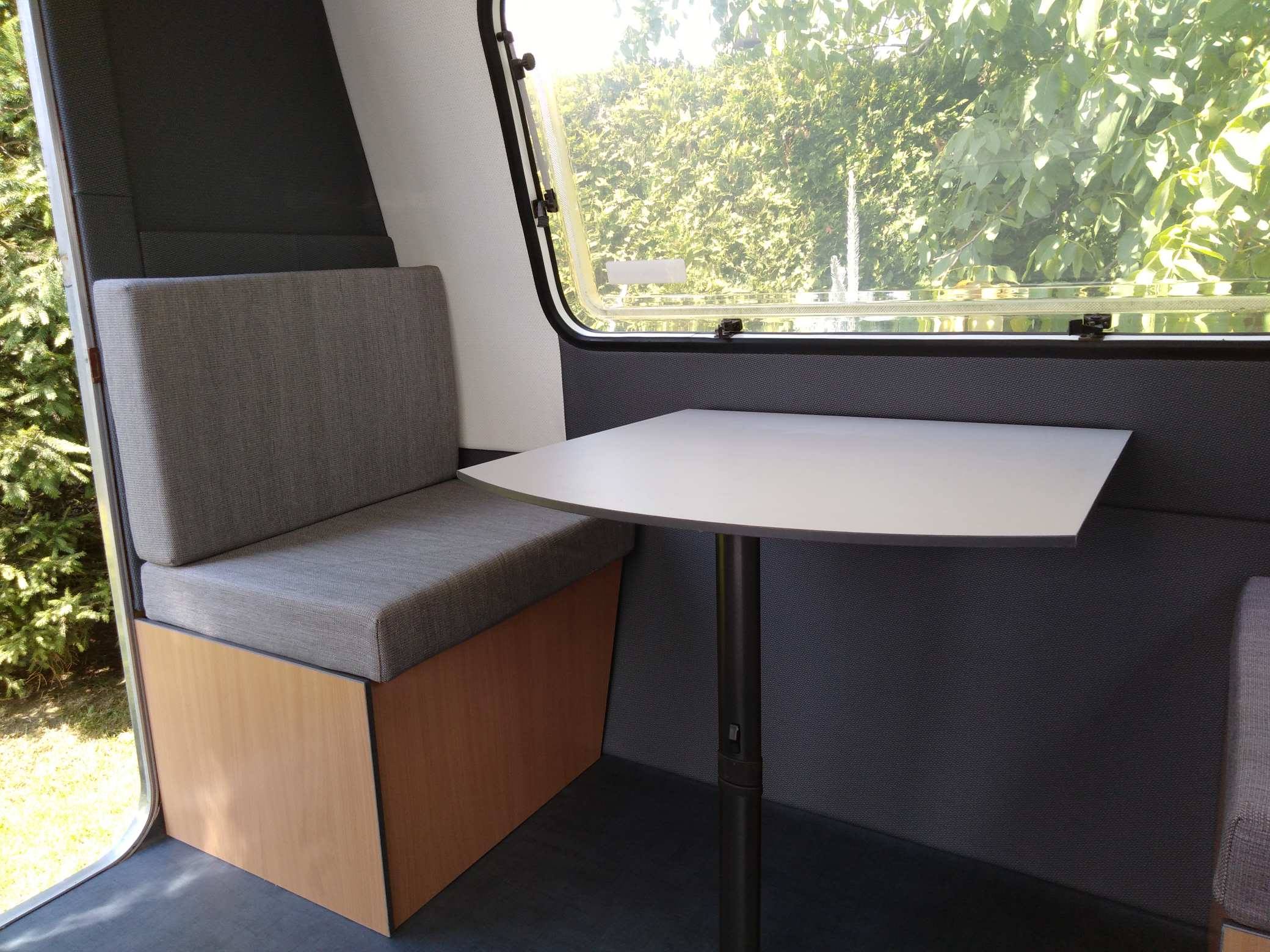

Dzisiaj górna szafka nad tylnym stolikiem.
Nie wiem czy brać te szare płyty na czoło mebla, czy bukowe.
Tu jeszcze widok na siedziska i stolik.
Materace pod plecy, są skrócone z szerokości i wysokości.
Zrobiłem szablon z paneli ściennych ( wszystko wymaga wielu przymiarek )
Przyczepa nie jest symetryczna a co za tym idzie wymiary z łokcia i z oka trzeba wstępnie zbierać.
Szablon jest najlepszym rozwiązaniem, unika się wtedy pomyłek.
Nie można się przy rozkroju płyt pomylić, bo lipa
Czołowa deska i deska pod spód.
Jednak dla zbicia wagi zrobię trochę inaczej
Wieczorem uda mi się pewnie coś pokazać na foto.
Nogę stołu musiałem podciąć. Noga u dołu ma zaślepkę. Trzeba ją odkręcić kluczem " na gwiazdkę" obciąć, nałożyć nakładkę i z powrotem dokręcić wkrętami ( noga ma wyfrezowane miejsce na wkręty na całej długości dlatego obawy nie ma, że nie wkręcimy z dołu nakładki )

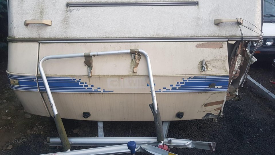

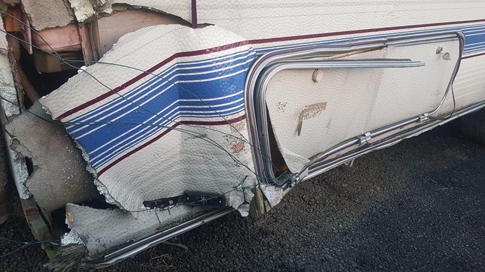

GrzegorzBruta pisze:Kolega na rybach miał mały bum. Trzeba coś z tym zrobić. Nie mam pojęcia od czego zacząć hehehe
To już złom bo patrząc na zdjęcia to i zaniedbana i stara...tylko na części pogonić żeby coś odzyskać.

Oj to tylko źle tak wygląda. Dzisiaj wstępne koszty naprawy to jakieś 800 zł ( części )
Środek tej przyczepy jest jak nowy i doinwestowany konkretnie, wyposażenie zwala z nóg. Dlatego szkoda tego złomować.
Jakbym miał sam to robić, to bym se dał siana.
Gorzej rozbite widziałem i bym tu pokazał ale nie mogę tego robić, stoją w firmie się takimi sprawami zajmującej.
Widziałem też zdjęcia przed i po "bum" powiem, że byłem pod wrażeniem i nie poznasz nawet co było uszkodzone.
Kampery to samo, ile tego stoi w kolejce do naprawy.
Naprawa ma trwać 3 dni ponoć.

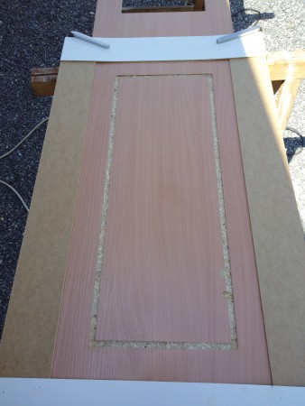

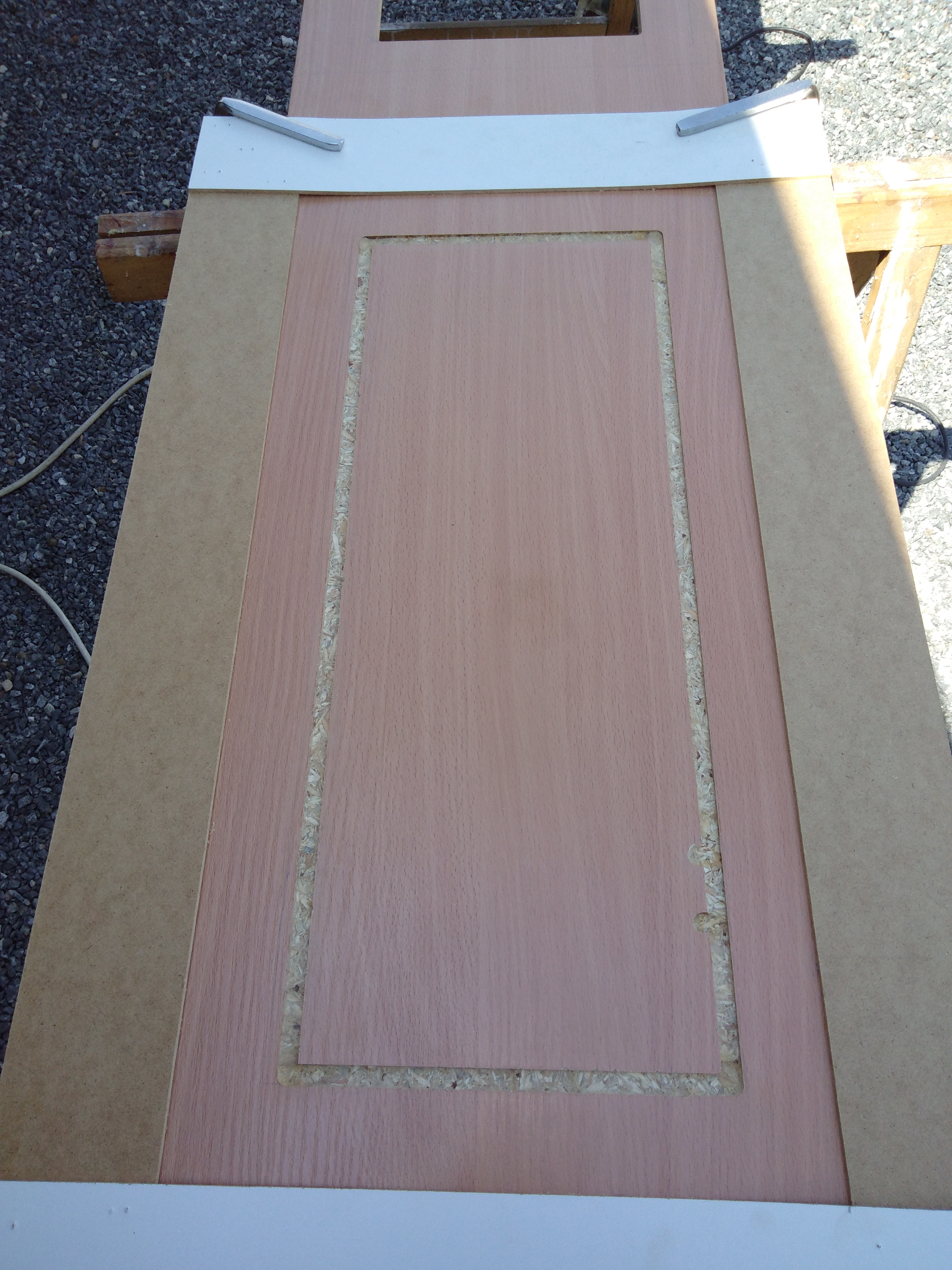

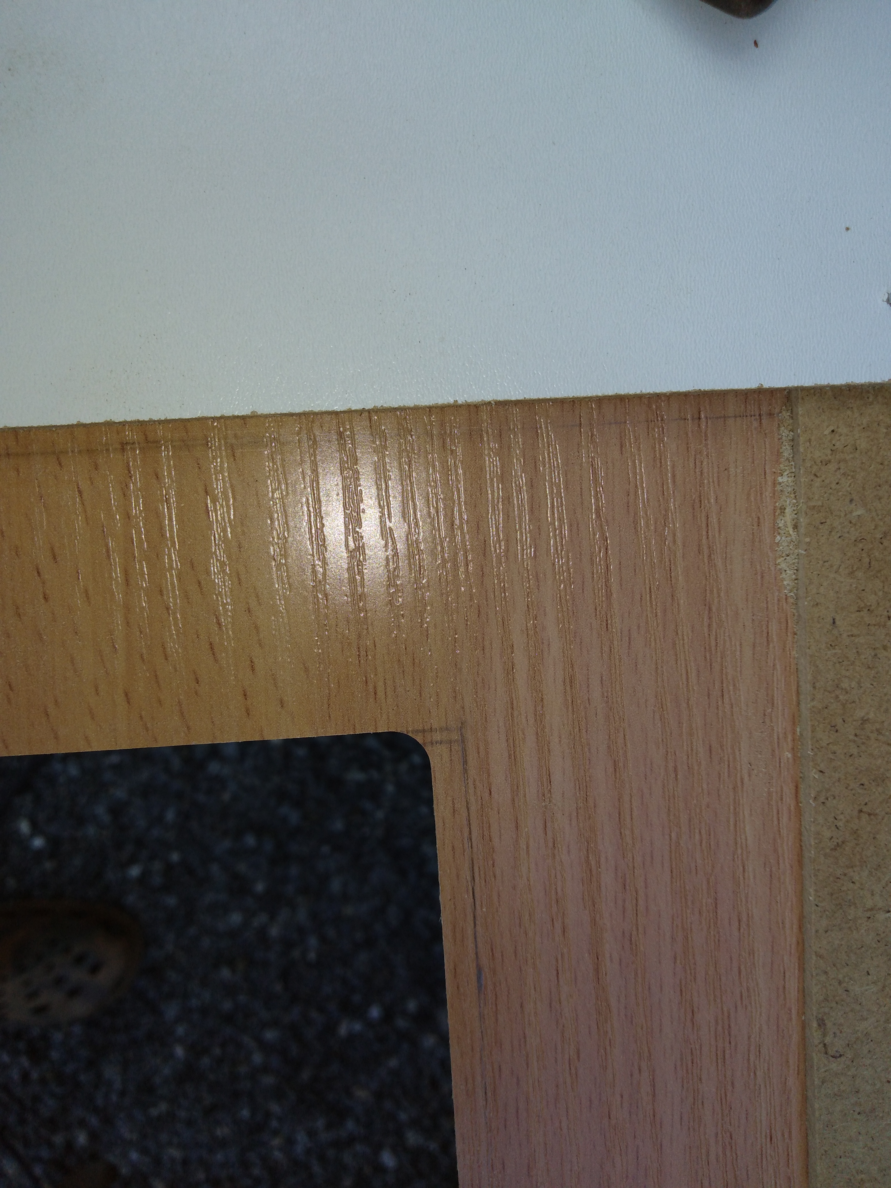

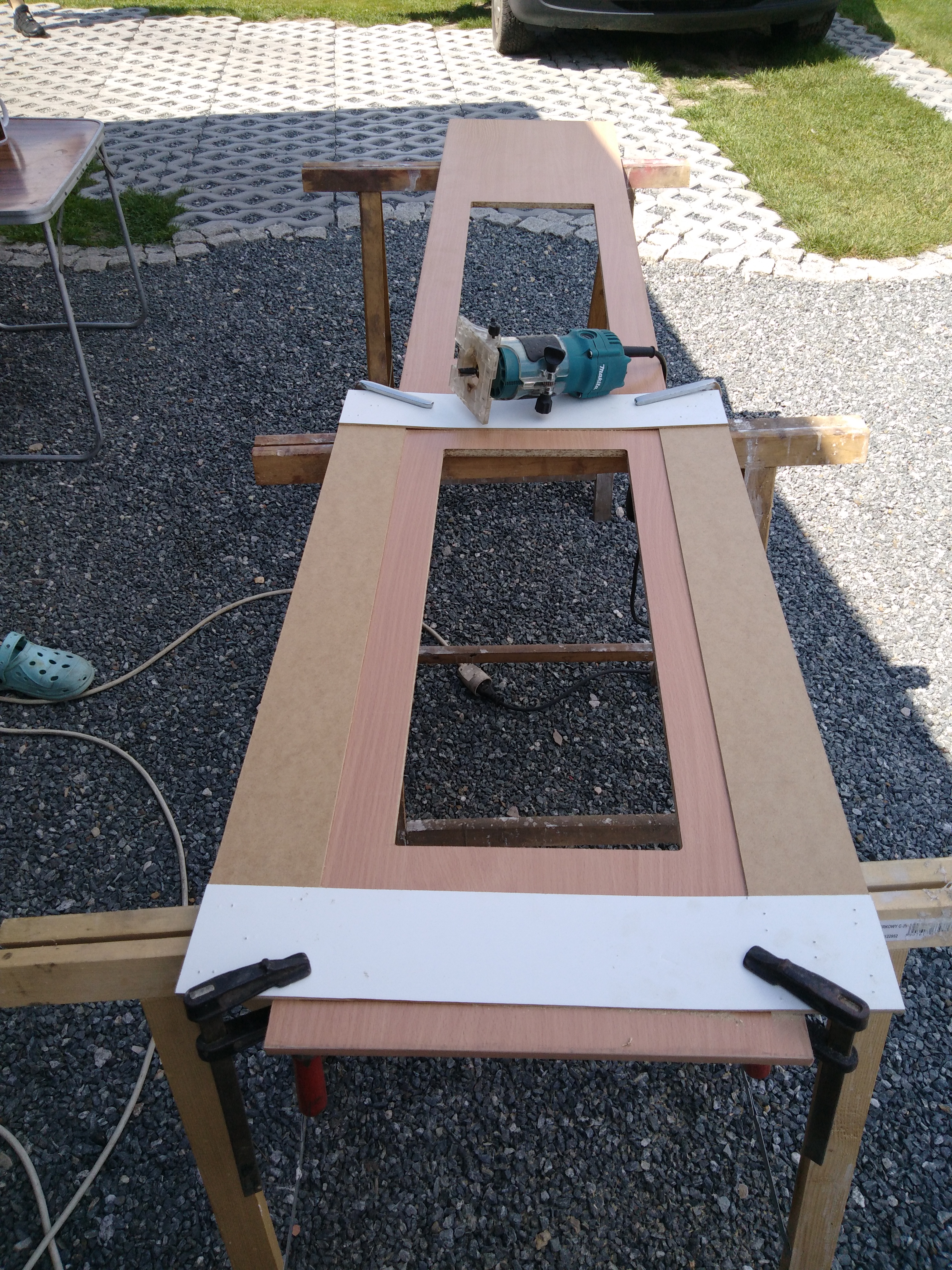

Nie trzeba mieć żadnych maszyn ! Ja płyty kleję i skręcam ! Skręcam w niewidocznych miejscach i to nie wkrętarką a śrubokrętem bo w rękach mam wyczucie a wkrętarką już nie ( tam gdzie jest szereg śrub, tam listwa led przykrywa łączenia ) Żadnej śruby nie widać z zewnątrz !
Cięcie i oklejanie zlecisz firmie i za przysłowiowe 100 zł masz docięte i oklejone !
Masz problem z wycięciem okienek na wnęki ? Zleć to również firmie i na cnc wytną wszystko ( 15 zł jedno okienko )
Dla przykładu powiem Ci, ze po wycięciu okienek w płycie z frezu zostało dosłownie NIC !
Kosztował z przesyłką około 46 zł i poleciał do kosza. Swoje zrobił.
Chcesz samemu oklejać płyty 10 mm okleiną abs gr 3mm lub 2 mm ?
Na rynku trudno dostać okleinę szer 12 mm ( dlatego trzeba ją ciąć samemu z 22 mm na 12 mm i życzę powodzenia bo nożyk się od tego odbija ) tak samo odbija się od tego frez zaokrąglający a frez Festool kosztuje jakieś 250 zł
Mając nawet ( niby ten cały sprzęt ) to marnie to widzę
Żeby takie coś okleić samemu, to trzeba wprawy i da się to oczywiście zrobić, bo nawet trzeba, ze względu na to, że nawet maszyna tego nie oklei, bo wewnątrz płyty, jest zbyt mały promień.
Jak się chce i ma cierpliwość, to oklejenie wewnątrz wnęki wychodzi to tak

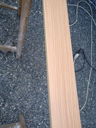

DuszekPuszczy pisze:No dobrze, przyczepka git, Grzegorz wymiata ale w końcu wiadomo co to za płyta 10 mm ? Bo raz czytam że trzeba było uruchomić znajomości a raz że od ręki wszędzie.
Płyta meblowa ( wiórowa gr 10 mm ) jest dostępna na rynku.
Płyta meblowa robiona na zamówienie nie jest ogólniedostępna.
Nie trzeba uruchamiać znajomości, trzeba złożyć zamówienie ale nie telefonicznie a trochę za tym pochodzić i pojeździć.
