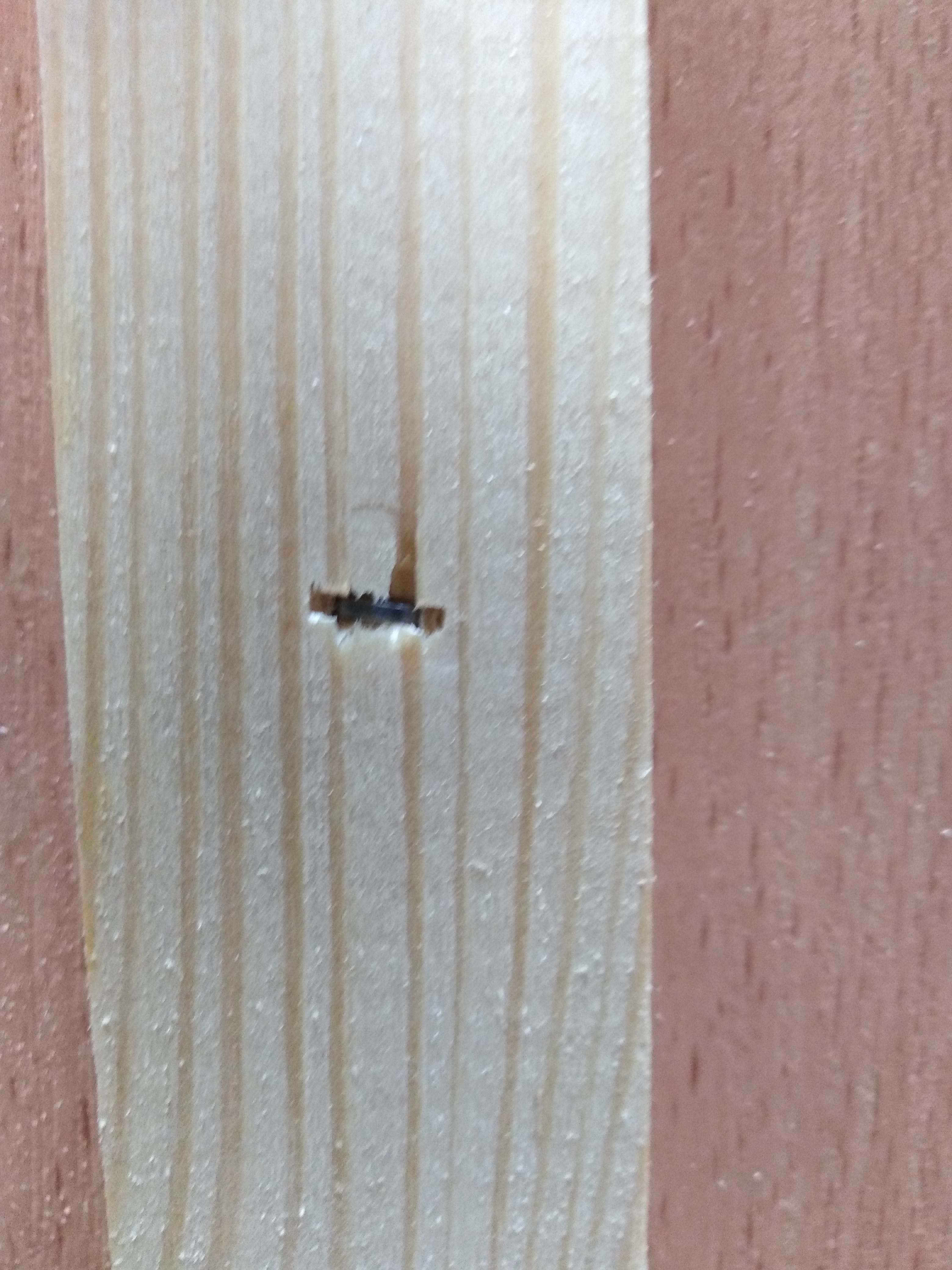

Listwy do płyt meblowych mocowane były gwoździarką i specjalnymi stalowymi spinkami. Jak ktoś ma zamiar używać spinaczy to zaznaczam, że strzelamy w poprzek listwy a nie wzdłuż. Dlaczego ? Płyta meblowa ma dokładnie 10 mm grubości. Listwa pod płytą ma dokładnie 15 mm grubości a spinka ma długość 20 mm Strzelając wzdłuż włókien drewna można się przestrzelić na wylot ;)
Dlatego nie można strzelać po długości listwy, spinka wejdzie między słoje i poleci na drugą stronę. Każdy wie o co czym mowię ;)
Pod listwą dałem klej montażowy i kazdy widział jak śledził wątek jaki to był klej a jak nie to niech się wróci kilka stron i zobaczy.
Mam teraz połączenie na klej i na spinki stalowe. Połączenie ogień ;) Problem w tym, że wkręt w płytę gr 10 mm raczej nic nie utrzyma, gdyż nie dosyć, że to płyta, to jeszcze nic by tam nie wszedł, no chyba z 6 mm a to trochę mało :)
Dlatego własnie użyłem gwoździarki ;)

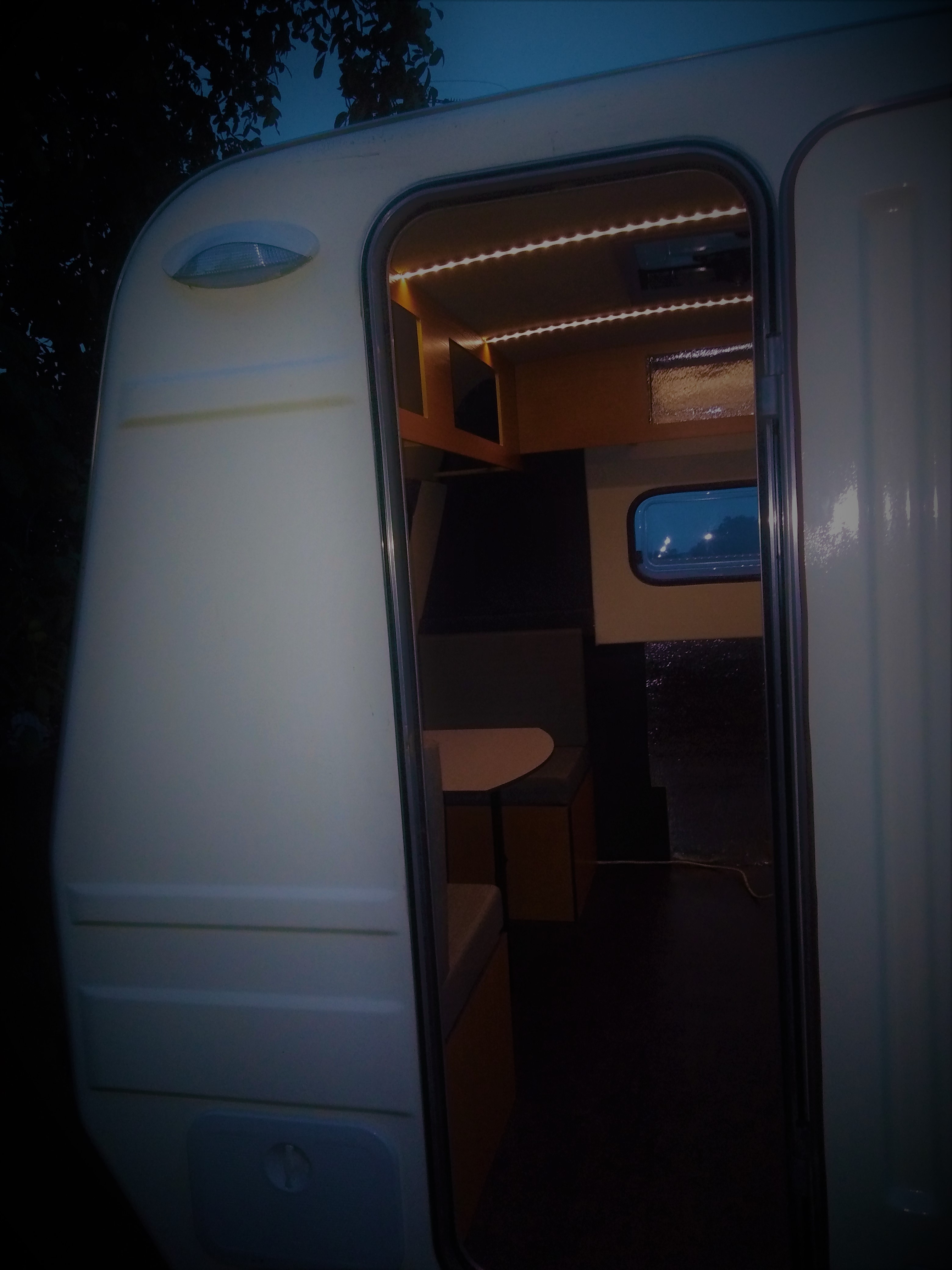

Dzisiaj ledy wiszą :) Wyszło super.
Prace dalej trwają i nawet nocą bo jutro jadę na ryby odpocząć :)

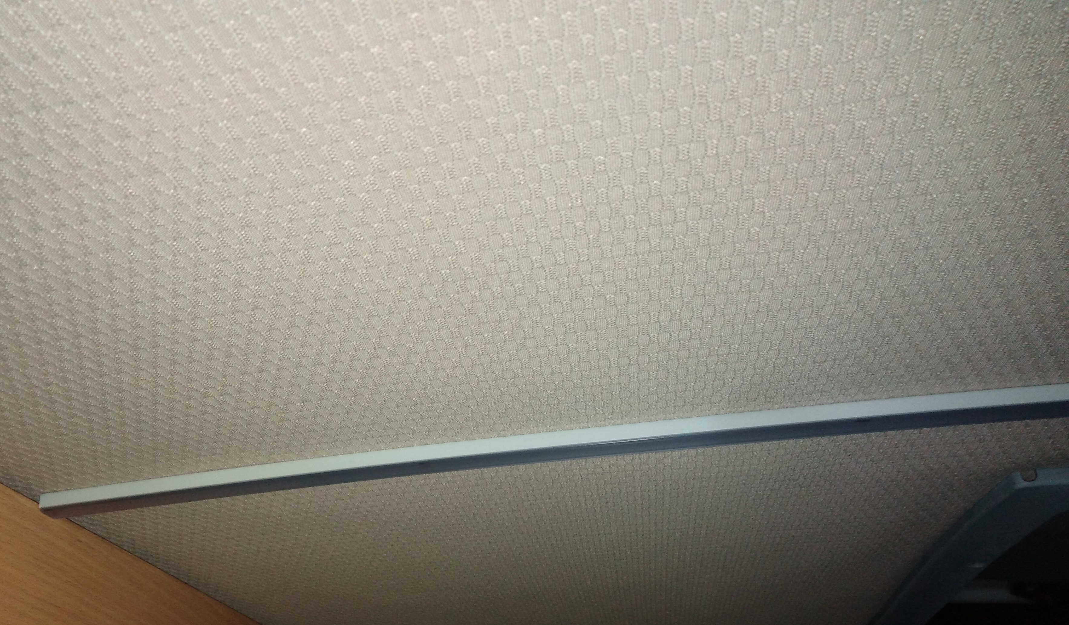

Zaległe zdjęcie jak trzeba wbijać zszywki w drewno by się na wylot nie przestrzelić. Jak pisalem w poprzek włókien musi iść klamerka ;)

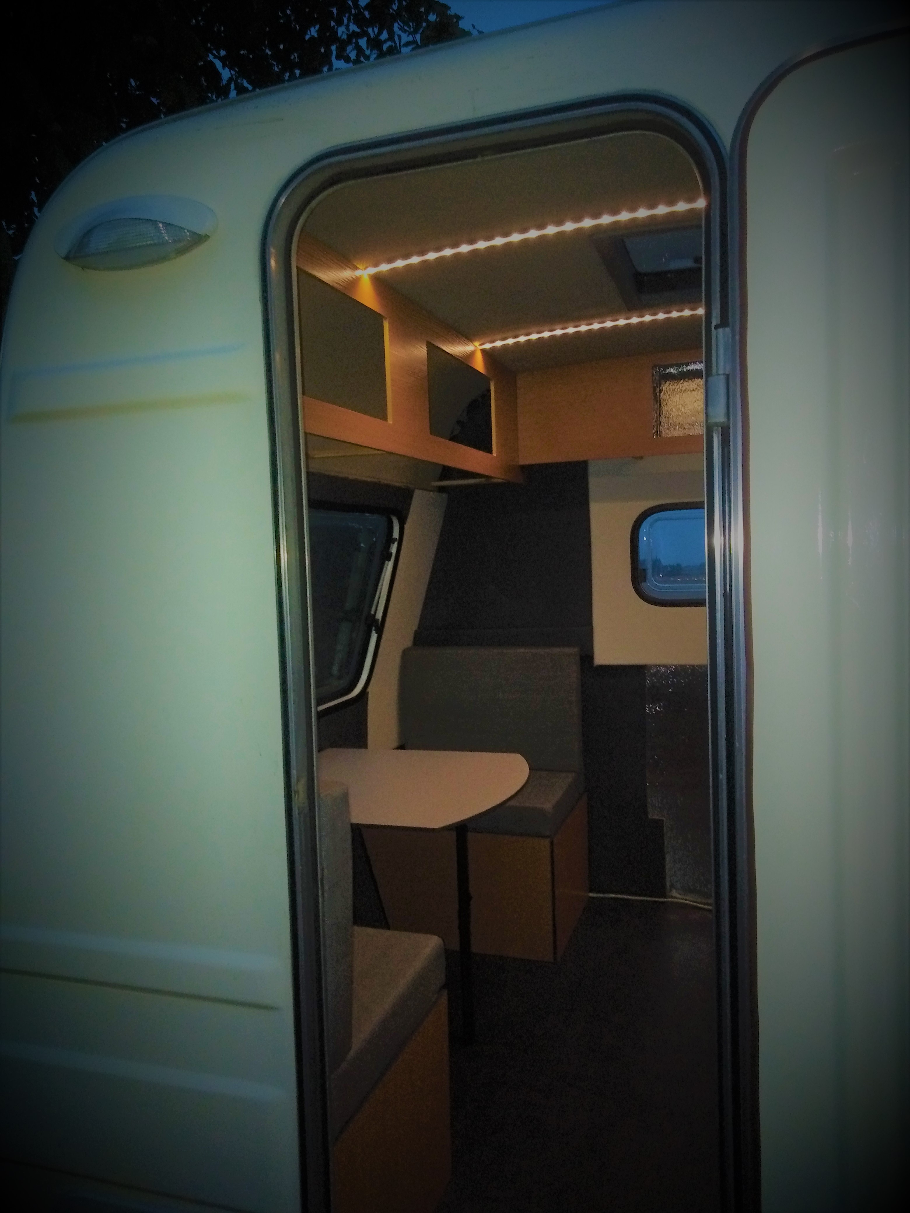

Listwy ledowe w suficie zamontowane :) Zamontowane są od czoła mebla z tyłu do czoła mebla z przodu, bez milimetra nawet luzu.
Przyczepa nabiera blasku i teraz z każdym dniem lepiej to wszystko wygląda a jak to będzie wszystko wyglądało to pokażę już wkrótce w całości :)

Tak rozmyslałem na temat stabilizatora napięcia do taśm led ale za dużo myslenia i obliczania.
Napięcie diodowej tasmy nie zabije, mówię tu o napięciu akumulatora np 13 V ale prąd już by mógł to zrobić.
Nie trzeba się tym zbytnio martwić bo taśmy led mają rezystory smd rozmieszczone na każde 3 emitery chyba co 50 mm lub co 100 mm
Ja założyłem takie taśmy, pakowane w rolce po 5 metrów. Ja osobiście potrzebowałem dwa odcinki taśmy po równe 2 metry na sufit i został mi 1 m pod wiszącą szafkę nad kuchenką.
Potrzebuję jeszcze dwa odcinki po 2 metry przy oknach i do tego obudowy ale tym razem aluminiowe.
Kąt światła 120 stopni, czyli nie świeci tylko w dół ale rozprasza światło na boki. Mam płytkie obudowy, które nie zasłaniają tych kątów padania światła. To jest ważne, gdyż tanie taśmy świecą światłem punktowym i mamy nierówne oświetlenie.

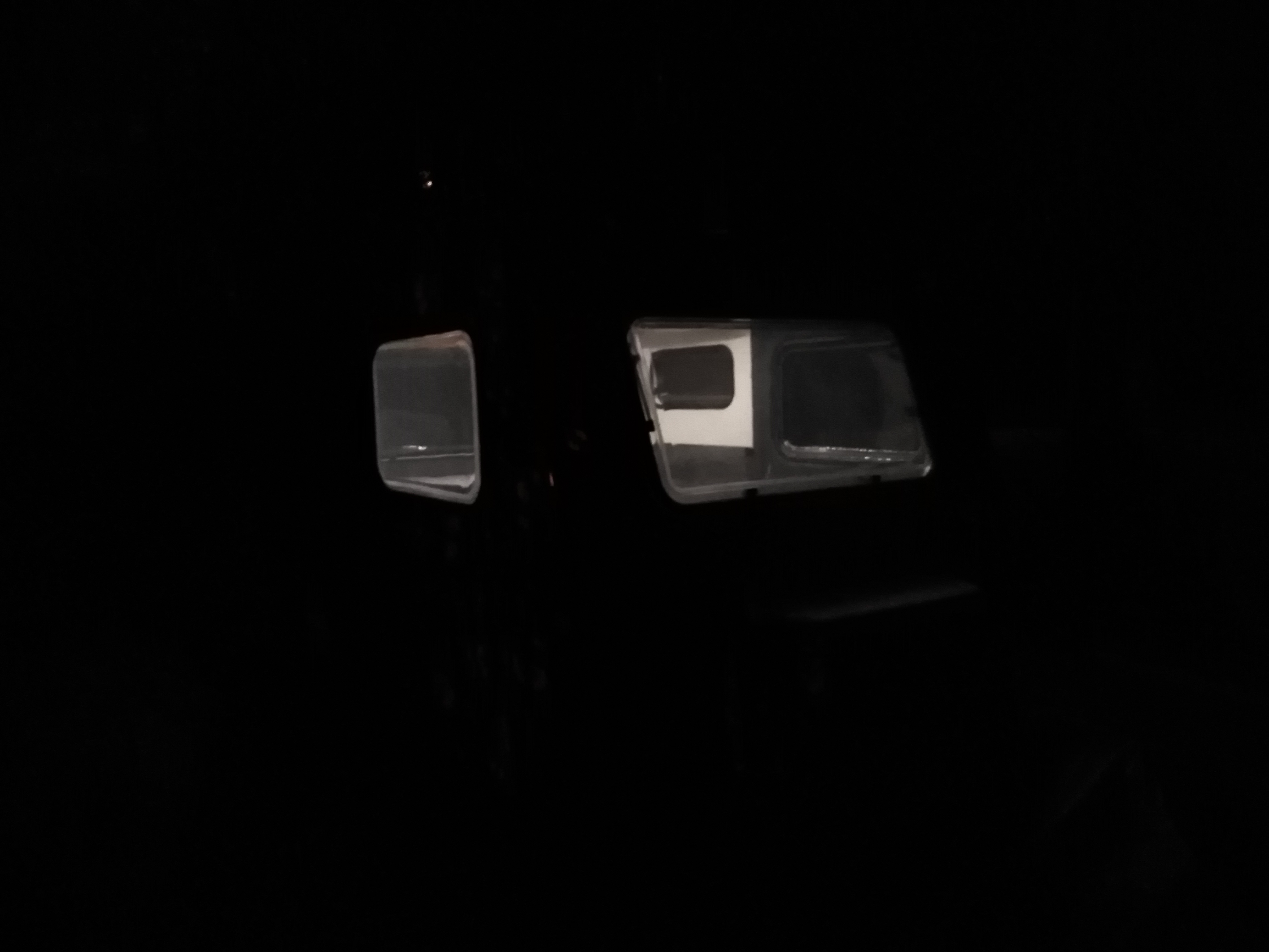

Oświetlona przyczepa w środku nocą

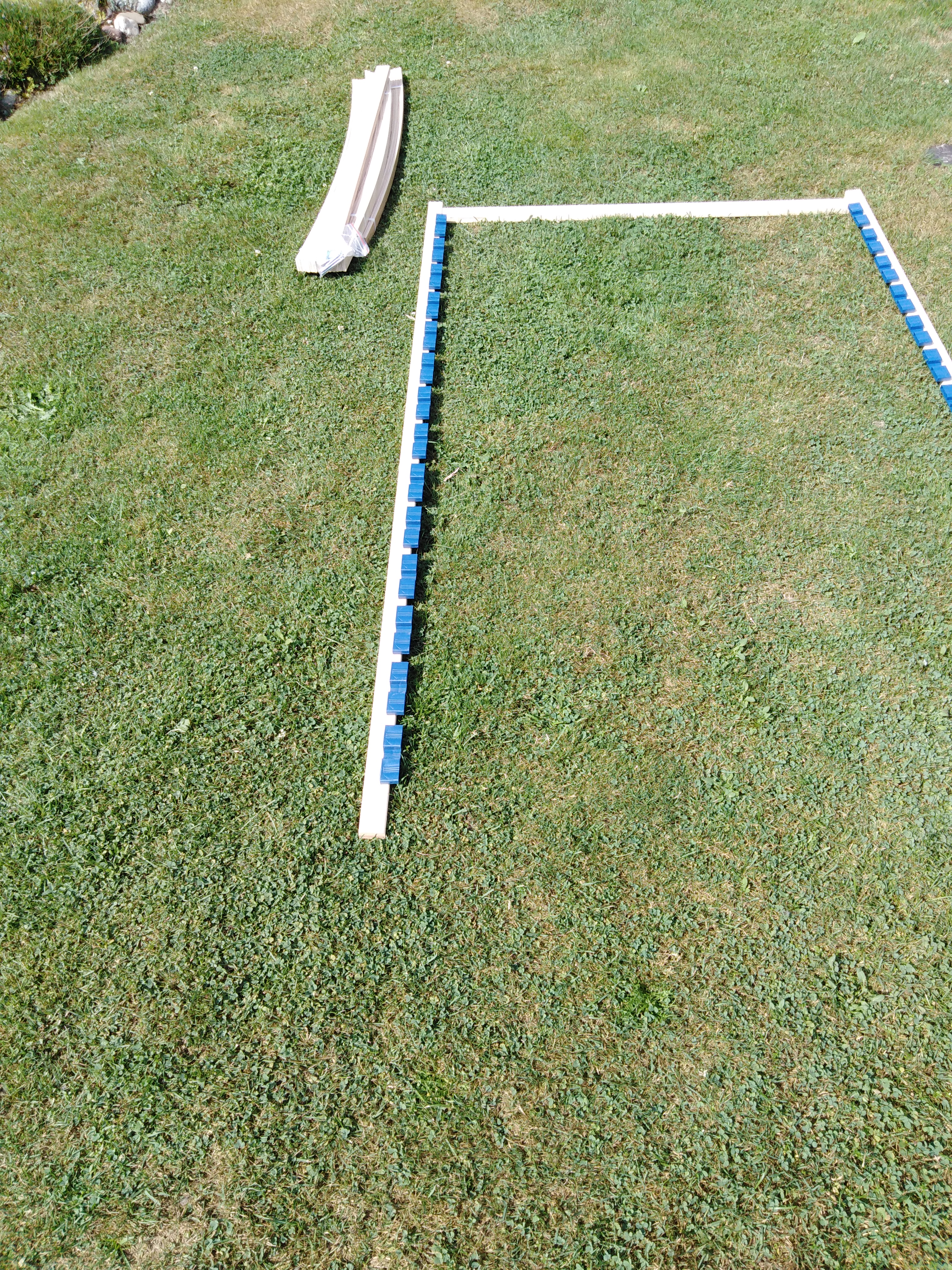

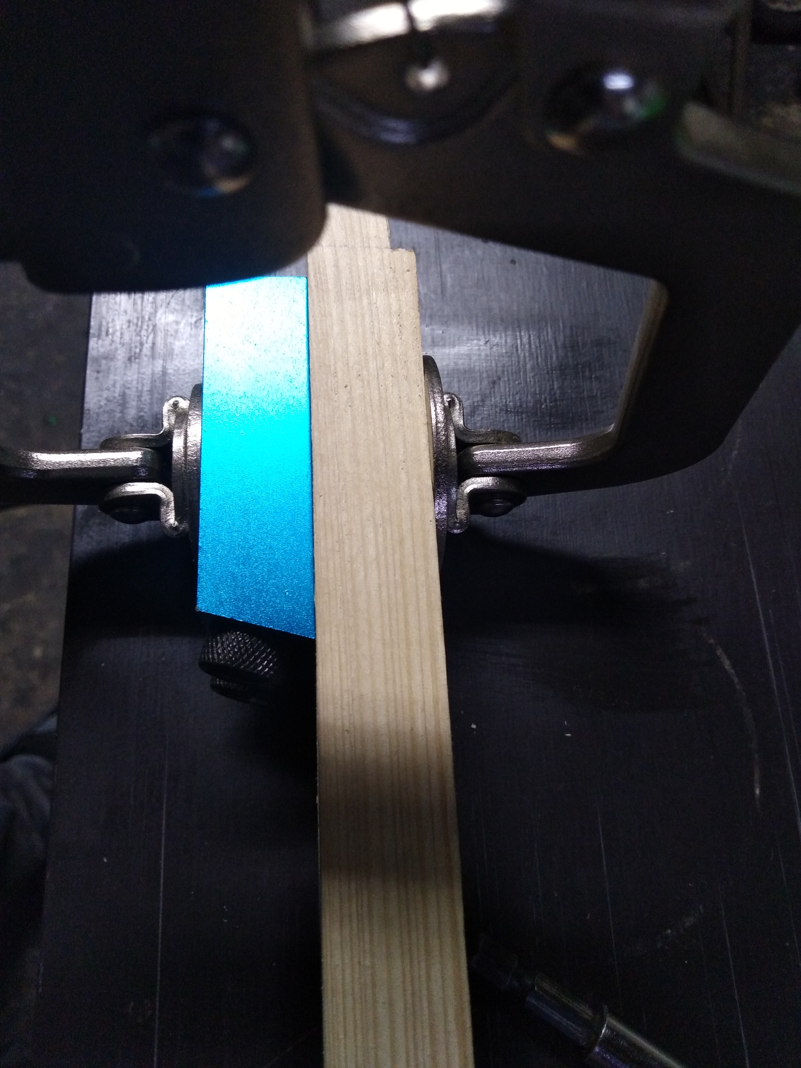

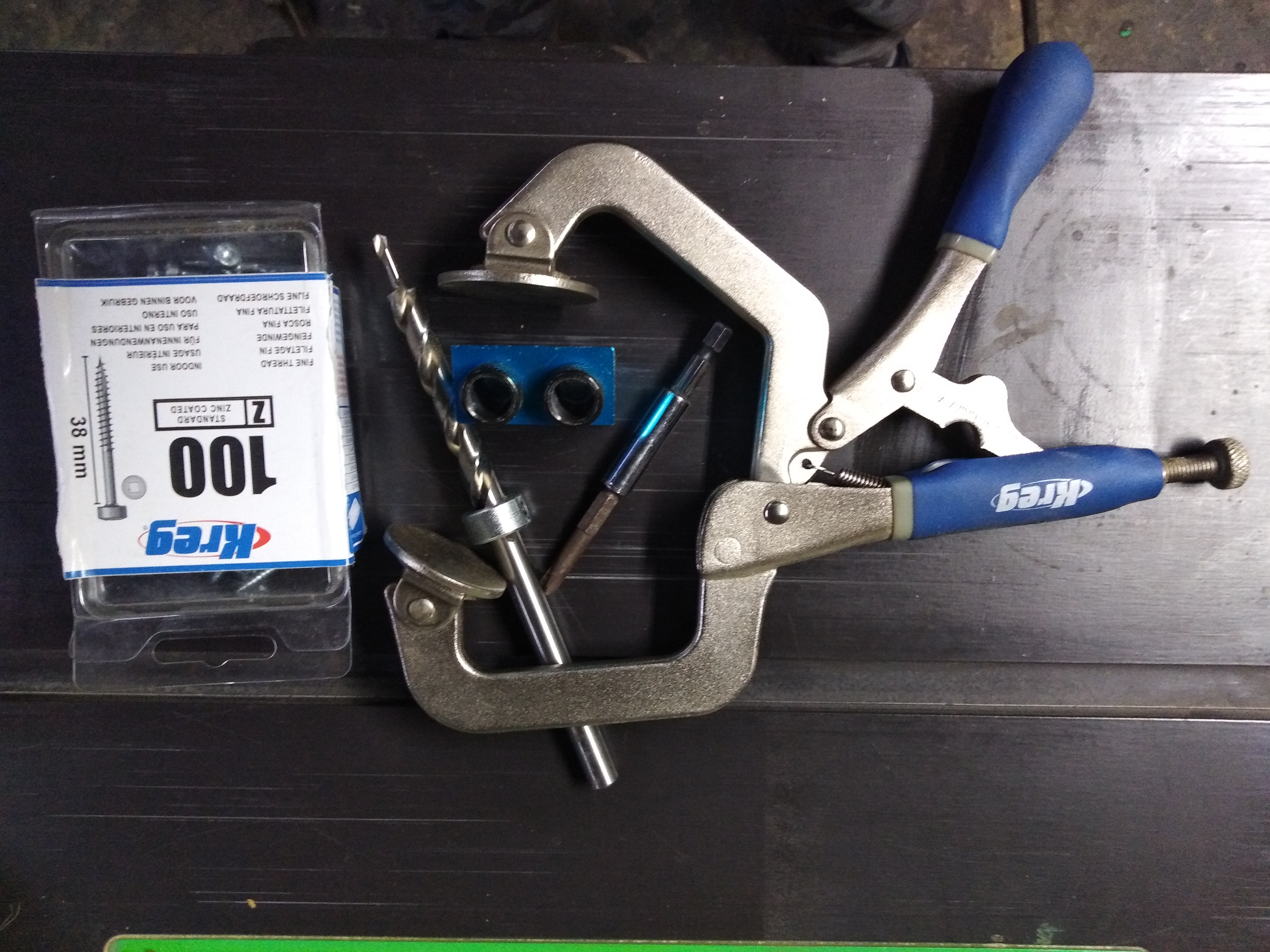

Teraz czas na szkielety drewniane. Ja będę je łączył w prosty sposób.
Nie będę robił, wpustów, czopów, itp.

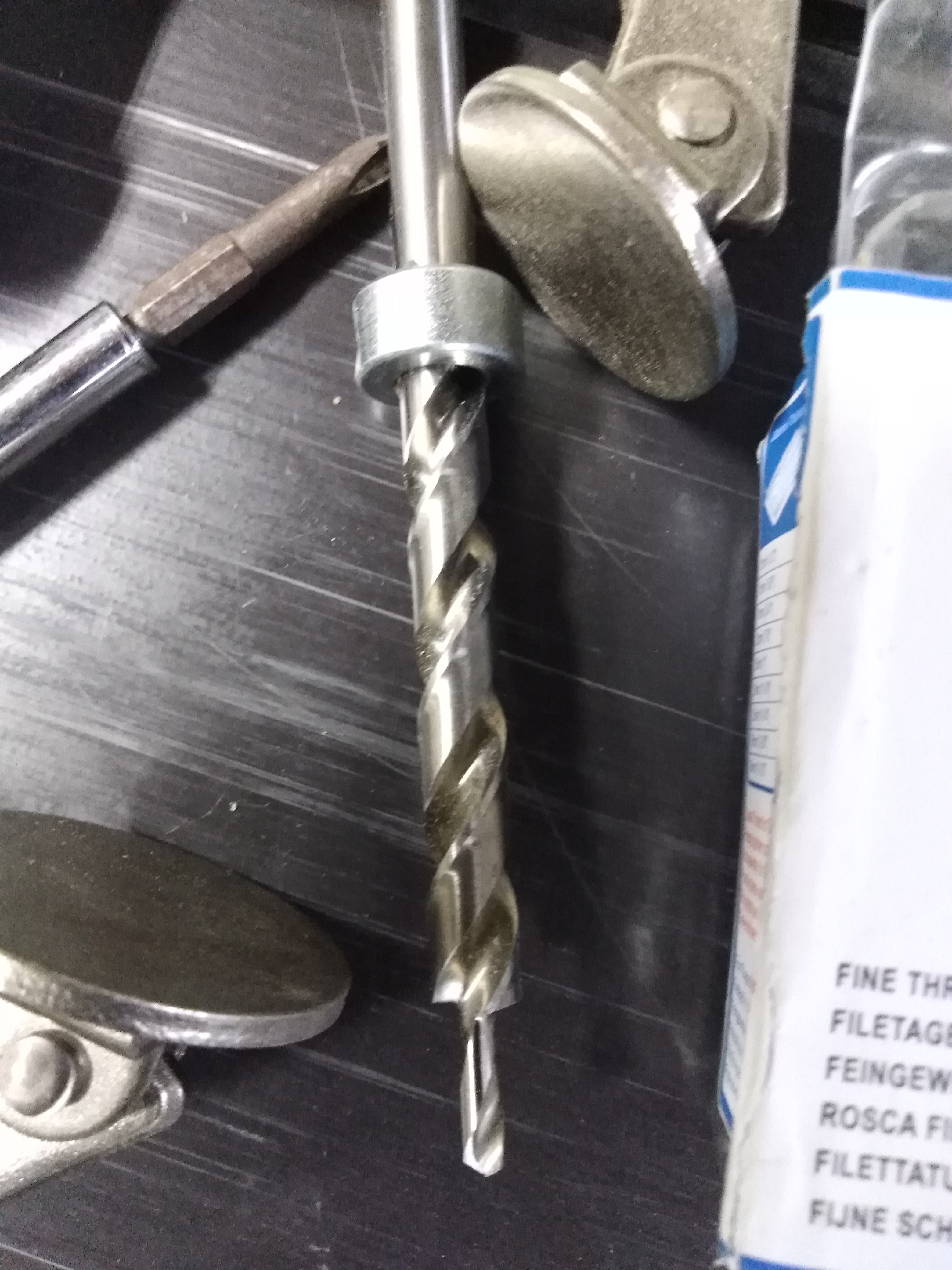

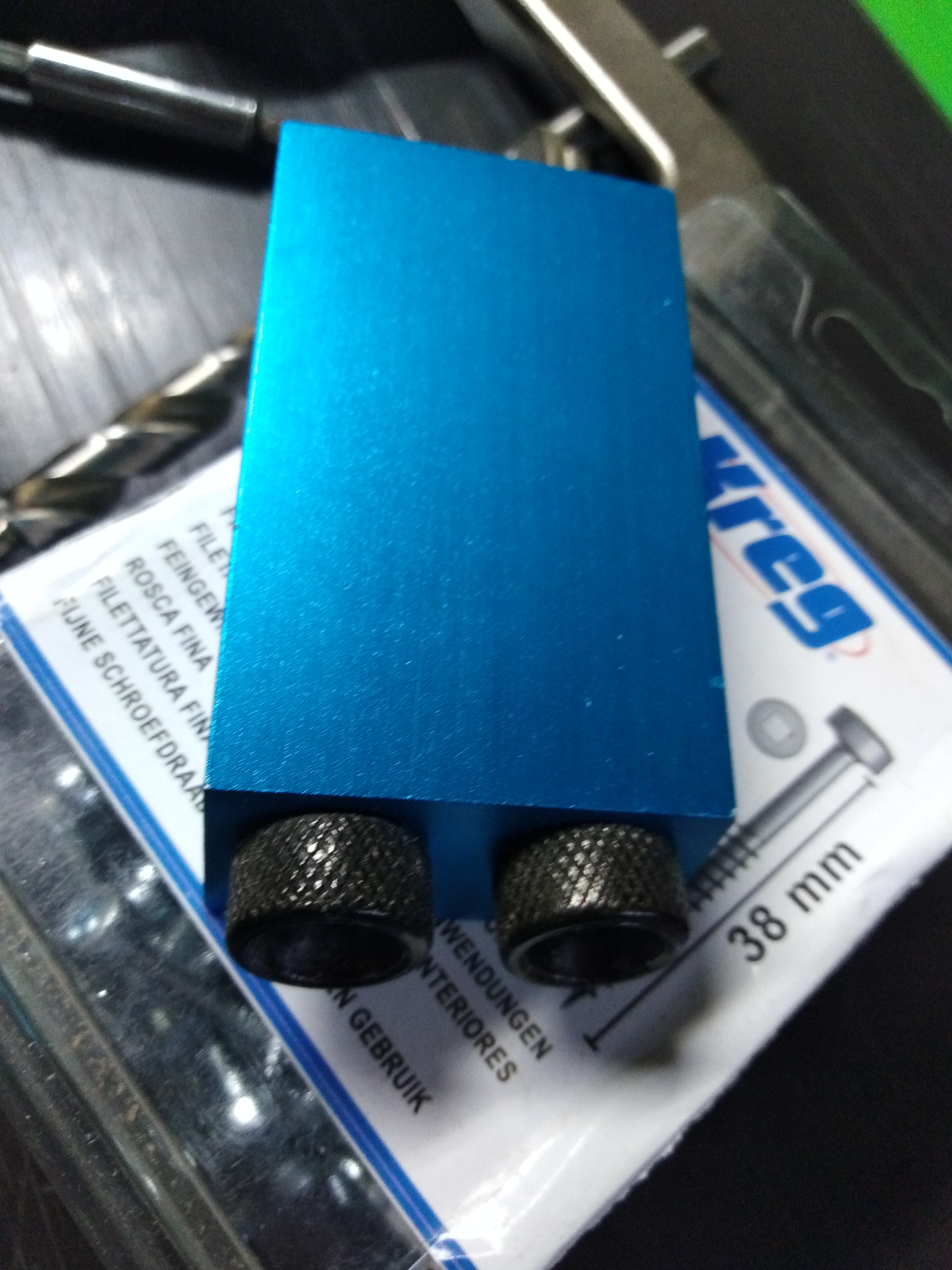

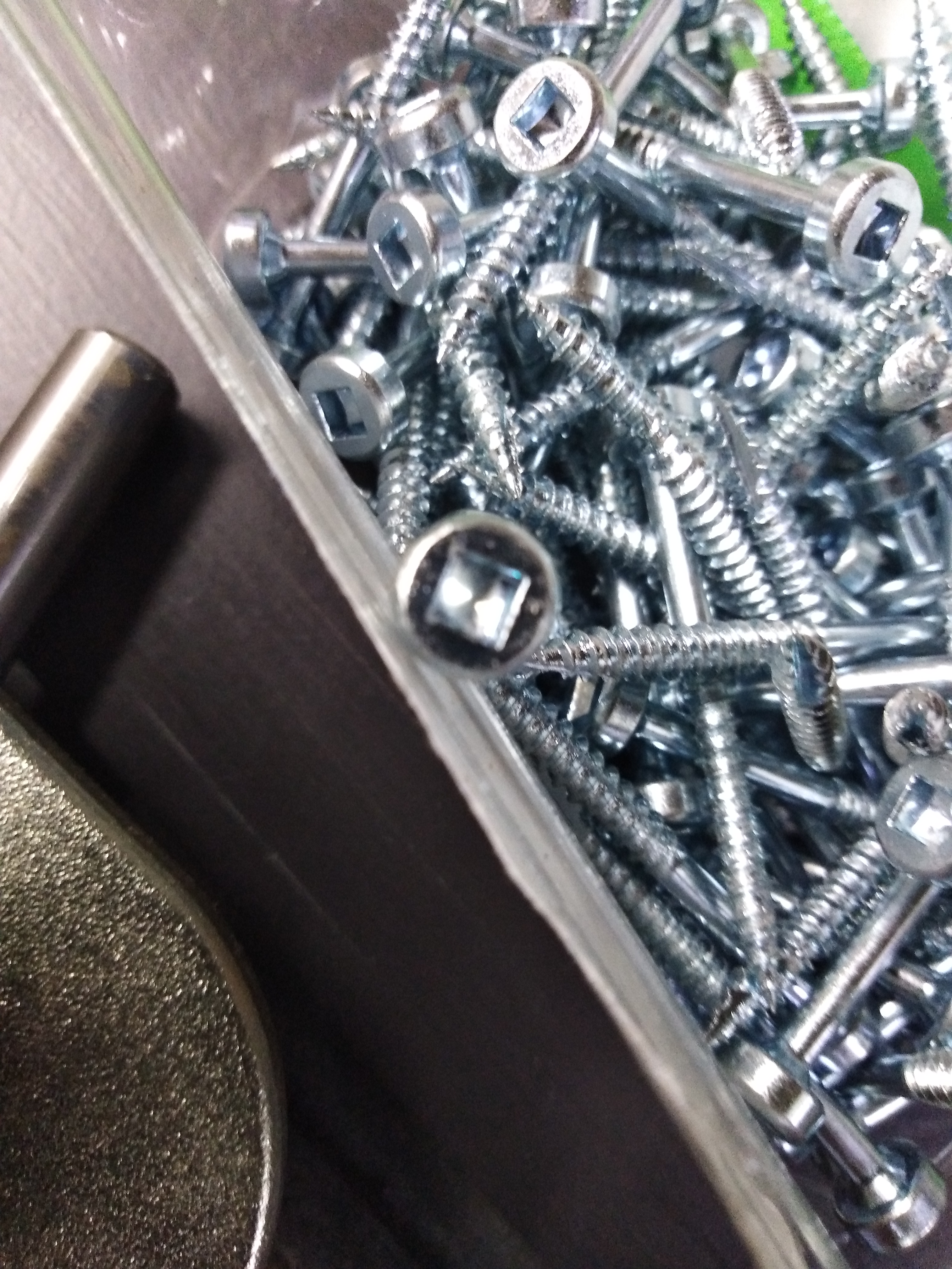

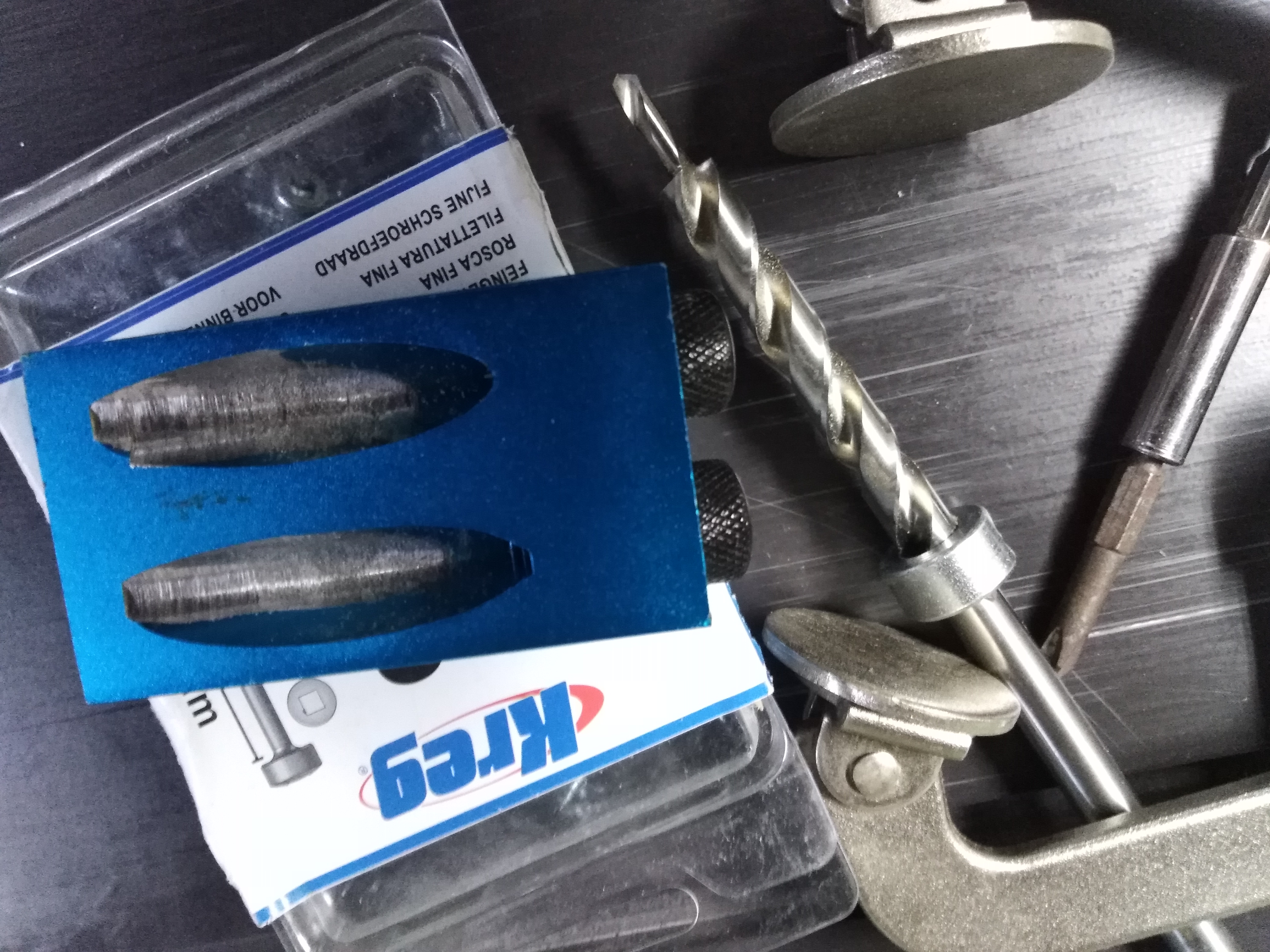

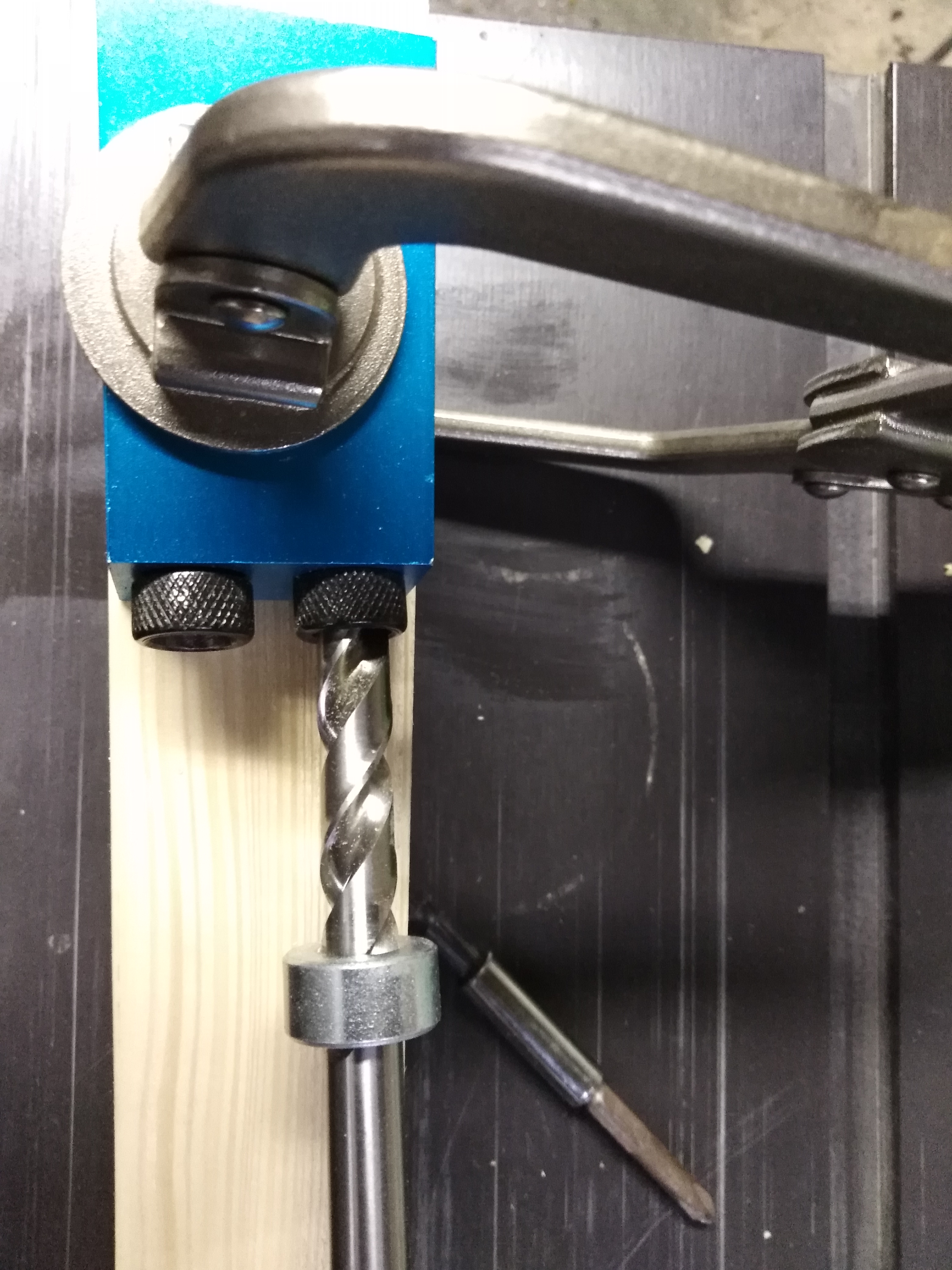

Nie będę też konstrukcji kleił. Zastosuję połączenia Kreg bo posiadam skromny jego komplet.

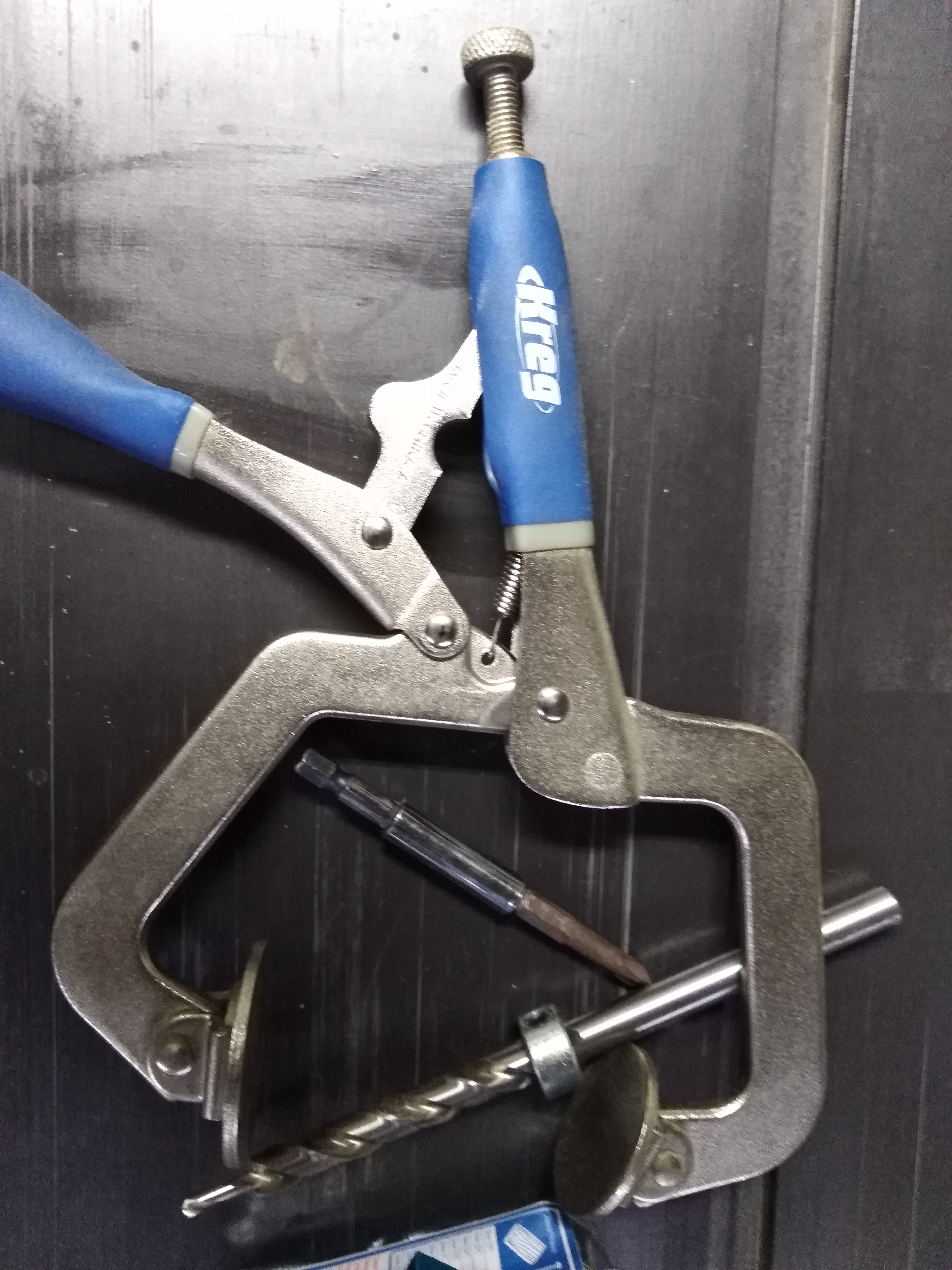

Oryginalne kleszcze polecam jedynie z powodu braku przesunięcia w trakcie skręcania, cena jednak za takie kleszcze to coś około 200 zł.
Wiertło jak widać jest stopniowane wraz z ogranicznikiem głębokości (można a nawet trzeba wyregulować przed wierceniem, by wiertło weszło w materiał na odpowiednią długość).

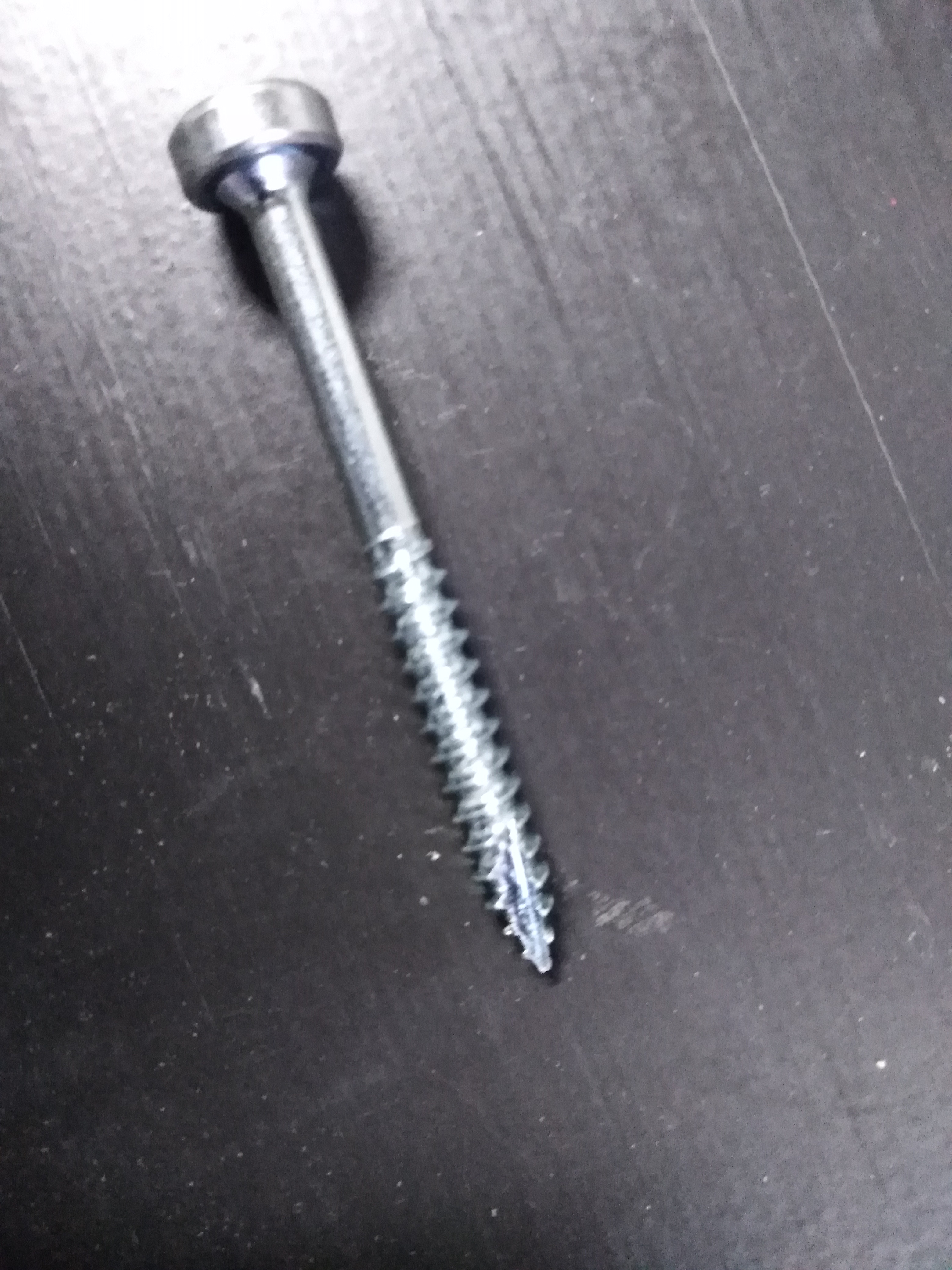

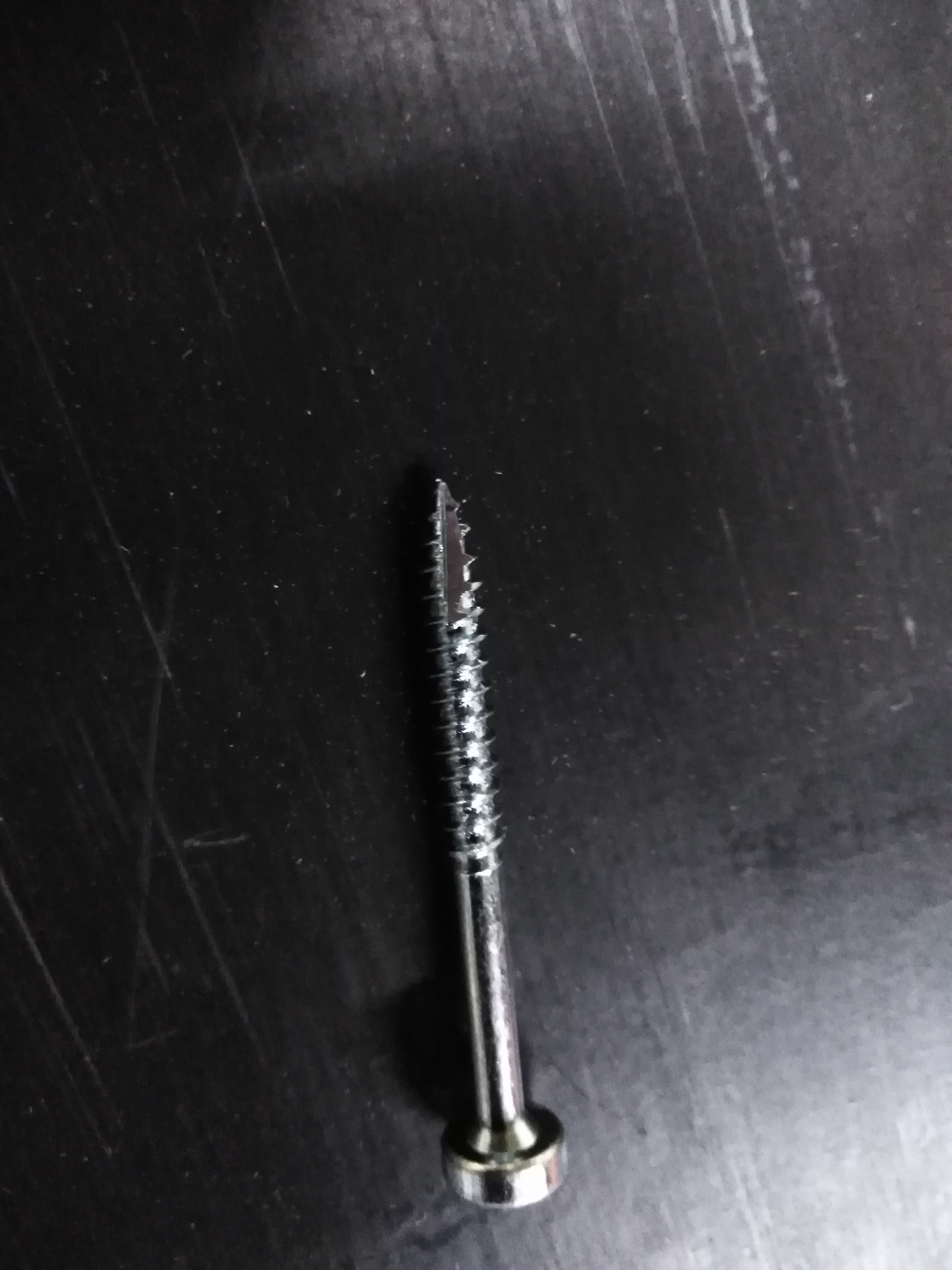

Jak widać mamy w łbach śrub wytłoczenie na kwadrat.
Wkręty mają odpowiedni gwint i specyficzne ostrze by wchodziło i nie rozrywało materiału.
Zastosuję te wkręty ale trzeba uważać, te wkręty są przeznaczone do twardego drewna! Dla miękkiego drewna mają szersze i cieńsze łby.
Długość wkrętów do grubości materiału można odczytać z tablicy Kreg.

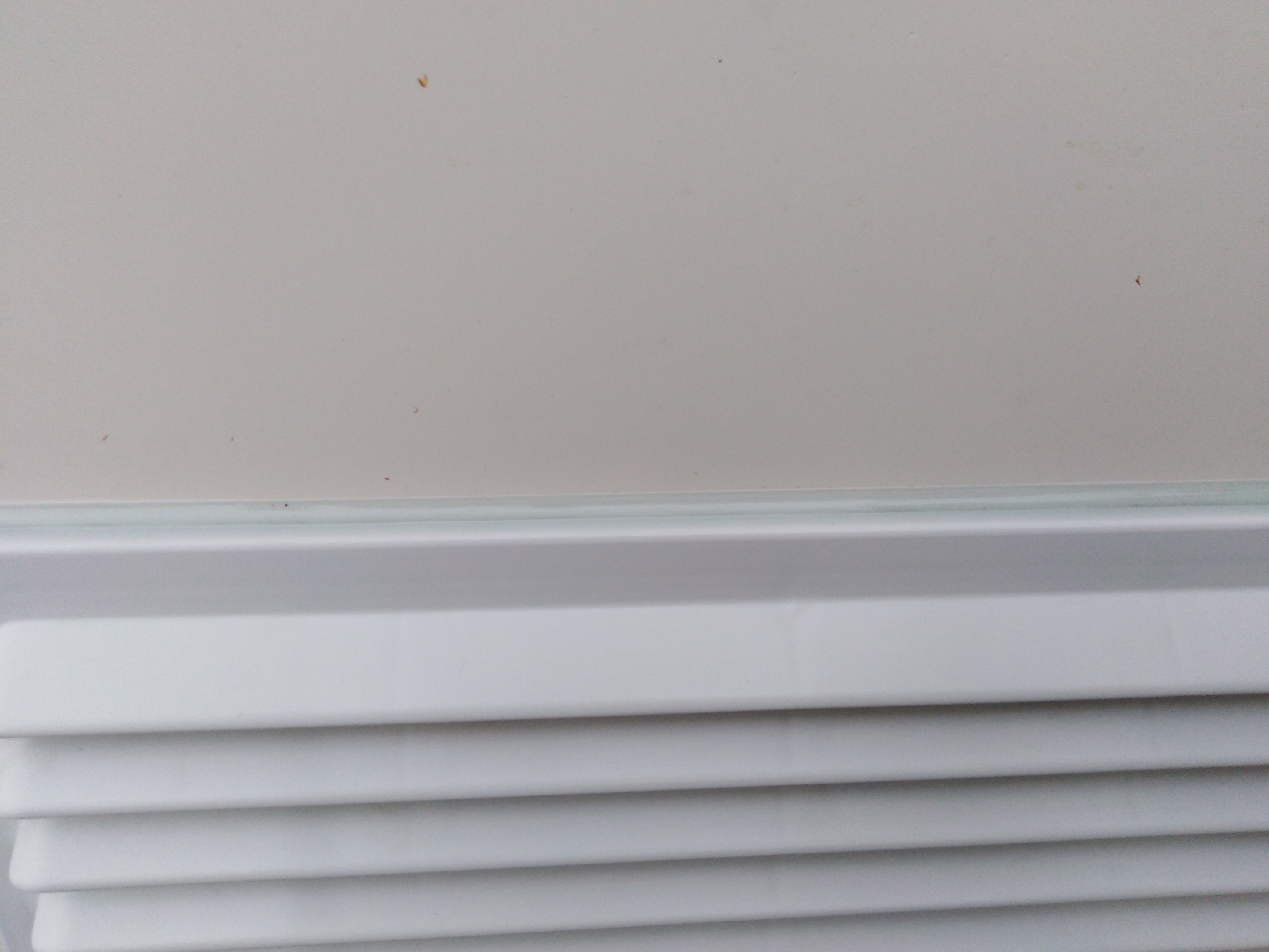

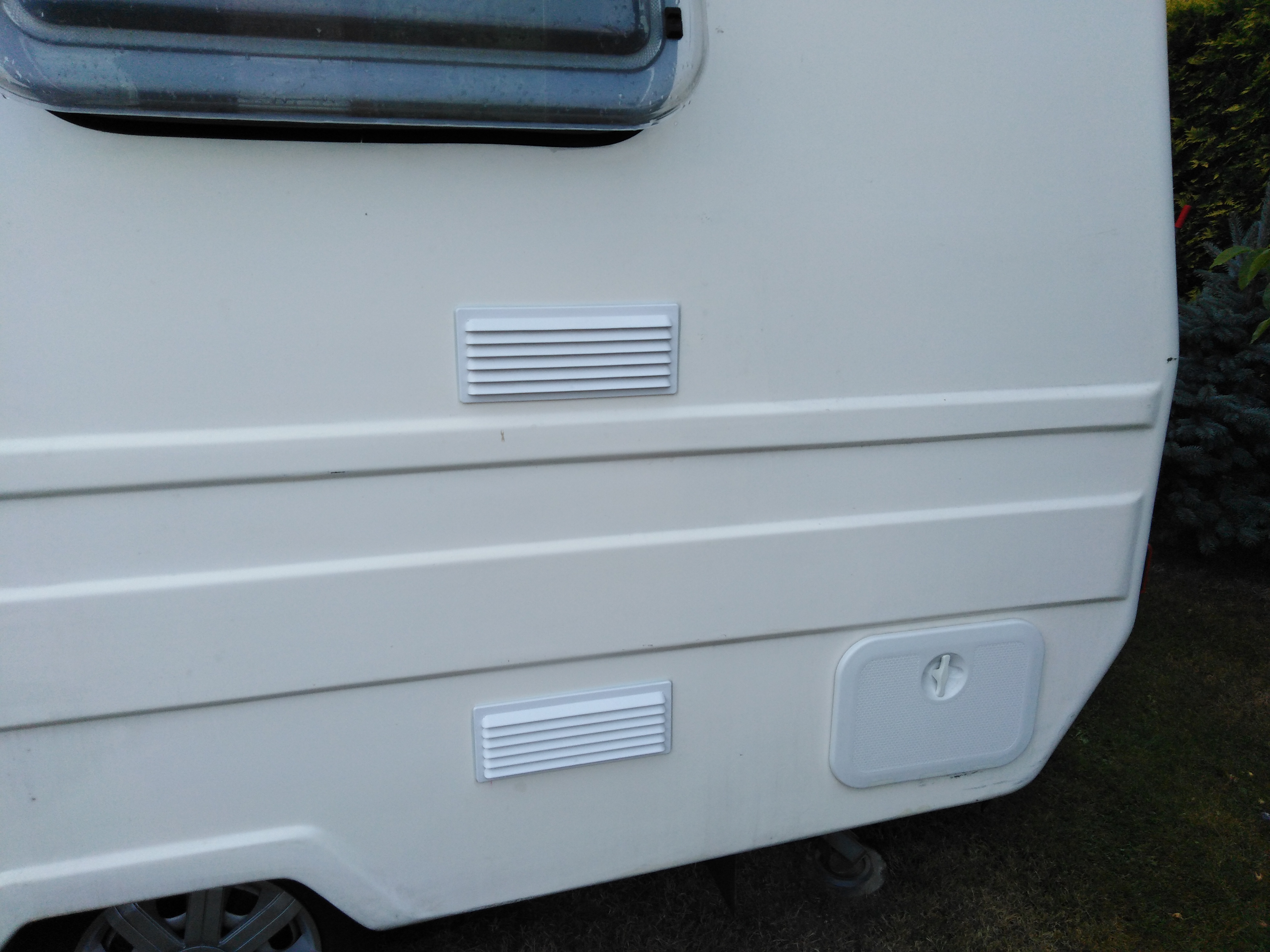

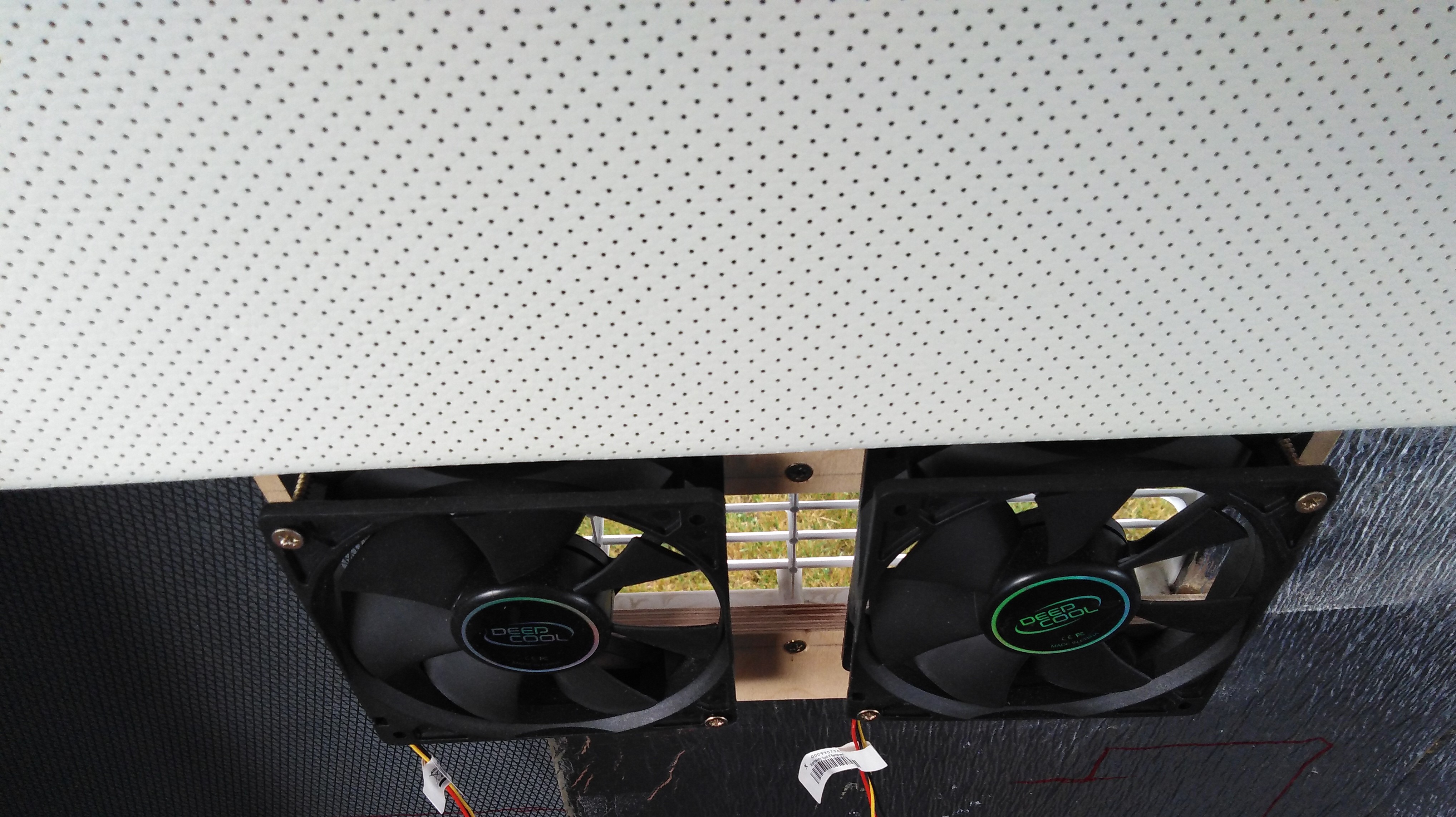

Dzisiaj montaż lodówki, wycinanie kratek oraz montaż chłodzenia.

Wracając do montażu lodówki.

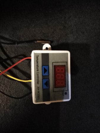

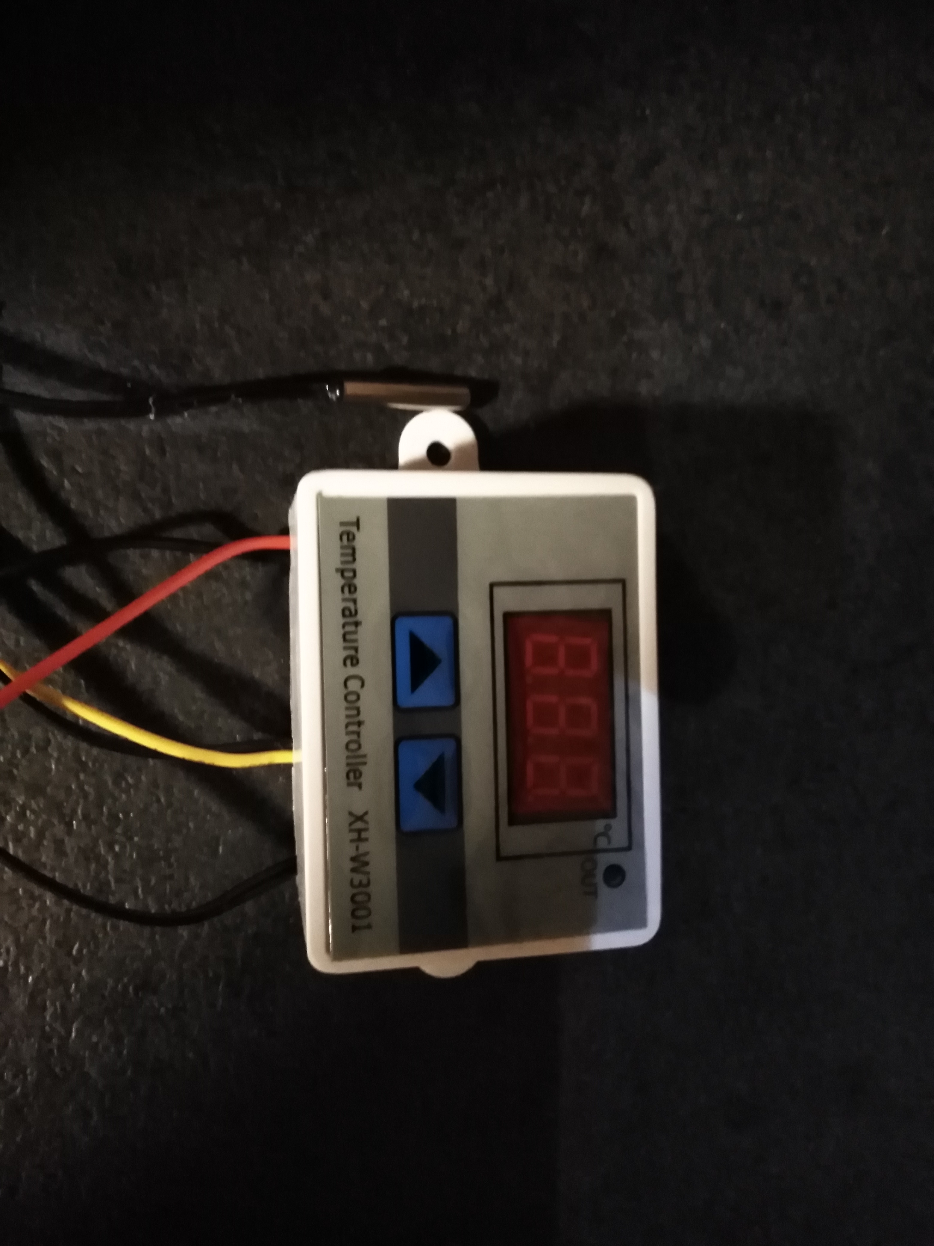

Jakiś czas temu zakupiłem taki termometr elektroniczny, który ma służyć do sterowania wiatrakami, odprowadzającymi ciepłe powietrze zza lodówki.
Zamontuję dlatego, że nie mam co z tym zrobić.
Teraz jednak wiem, że te wiatraczki lepiej samemu wł i wył niż "zlecając" to temu urządzeniu.
Jak dla mnie rzecz zbyteczna. Pierwsza sprawa, to skąd mam wiedzieć jaki próg ustawić, by wentylatorki zaczęły pracę i kiedy przestały się obracać.
Nie oszukujmy się, latem zawsze jest ciepło w przyczepie i chyba to normalne, że trzeba je włączyć.
Jak nadejdą chłodne dni, to przecież nie muszą wentylatorki pracować.
Oczywiście są również sytuacje, kiedy w ciągu dnia temperatura wynosi 30 stopni a w nocy spada do 19 i wtedy owszem, takie rozwiązanie ma sens.
Ja osobiście bym tego nie polecał zakładać.
Tak samo nie jestem za zakładaniem elektroniki i pulpitów sterowniczych np dotykowych i róznego rodzaju wskaźników itp

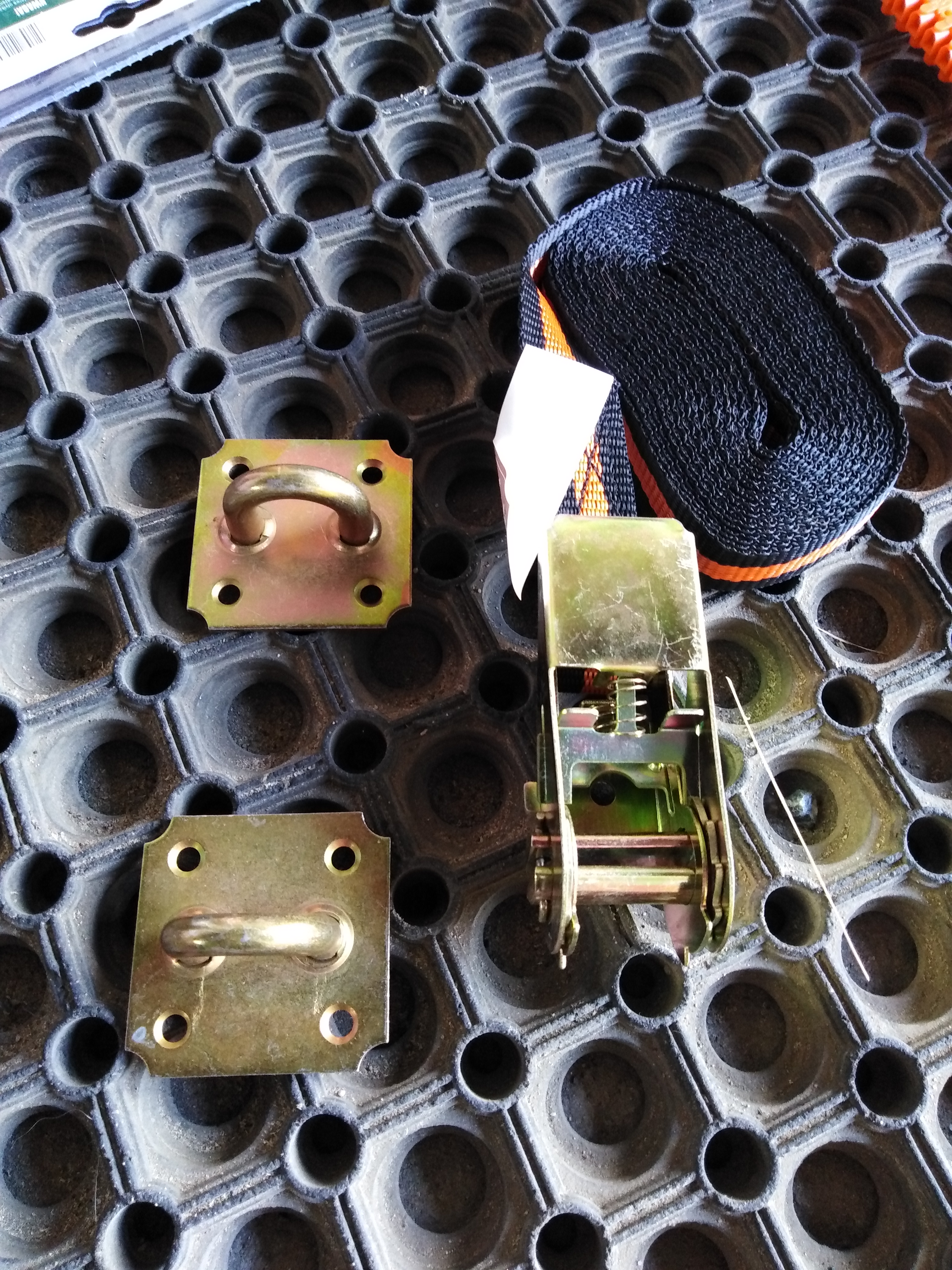

Montaż lodówki zrobiłem na pasie transportowym i uszach stalowych przytwierdzonych do podłogi.
Jak dla mnie najlepsze rozwiązanie. Montowanie lodówki do boku szafek lub bezpośrednio do podłogi mija się z celem i trudno tam potem o dojście do śrub mocujących.
Nad lodówką mam szufladę i po jej wyciągnięciu mam dostęp do klamry pasa transportowego a potem to już popuścić swobodnie pas i wyjechać lodówką bez żadnych problemów.
Pas jest niewidoczny :) Tzn nie widać, że lodówka jest spięta pasem.

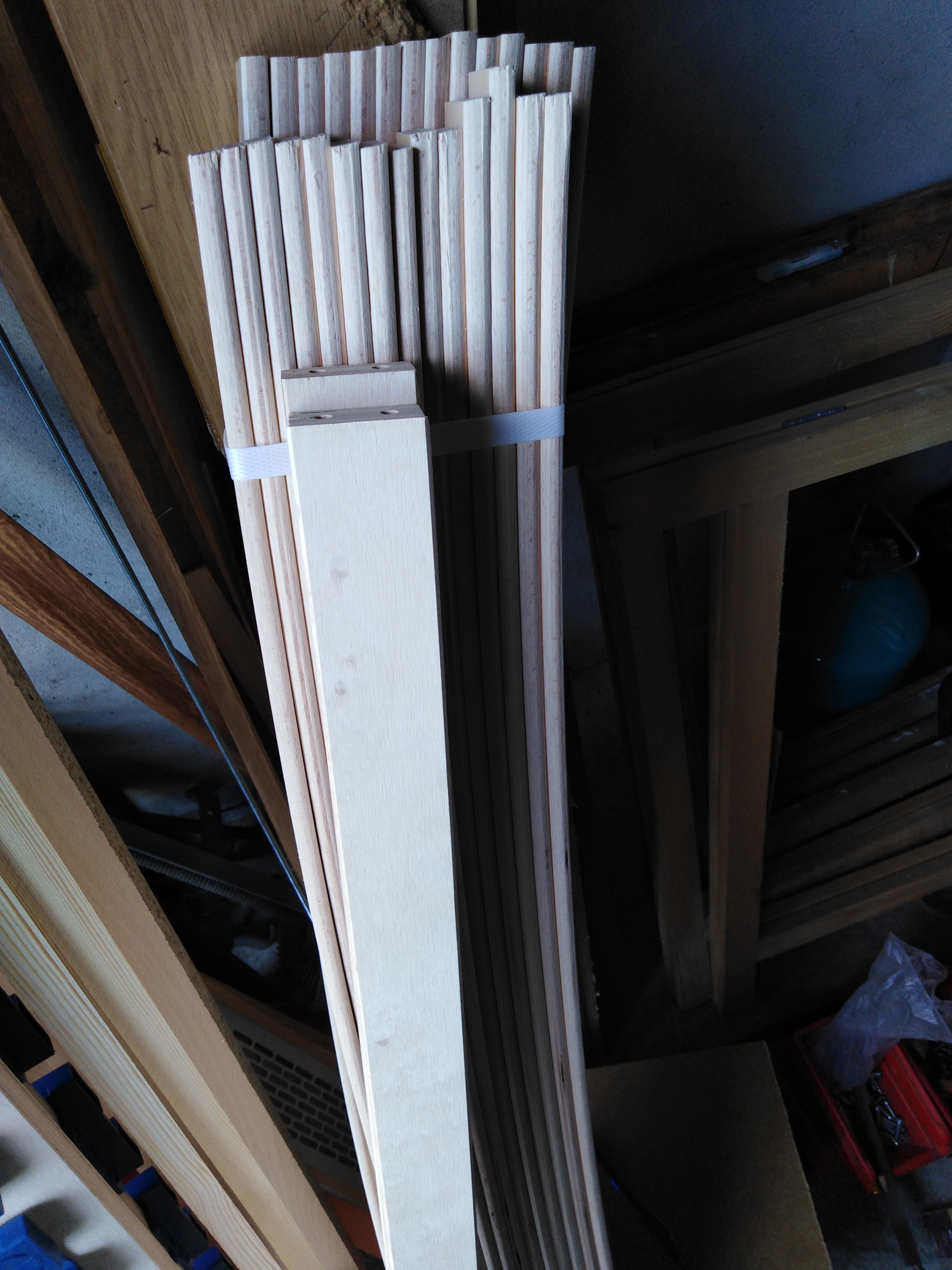

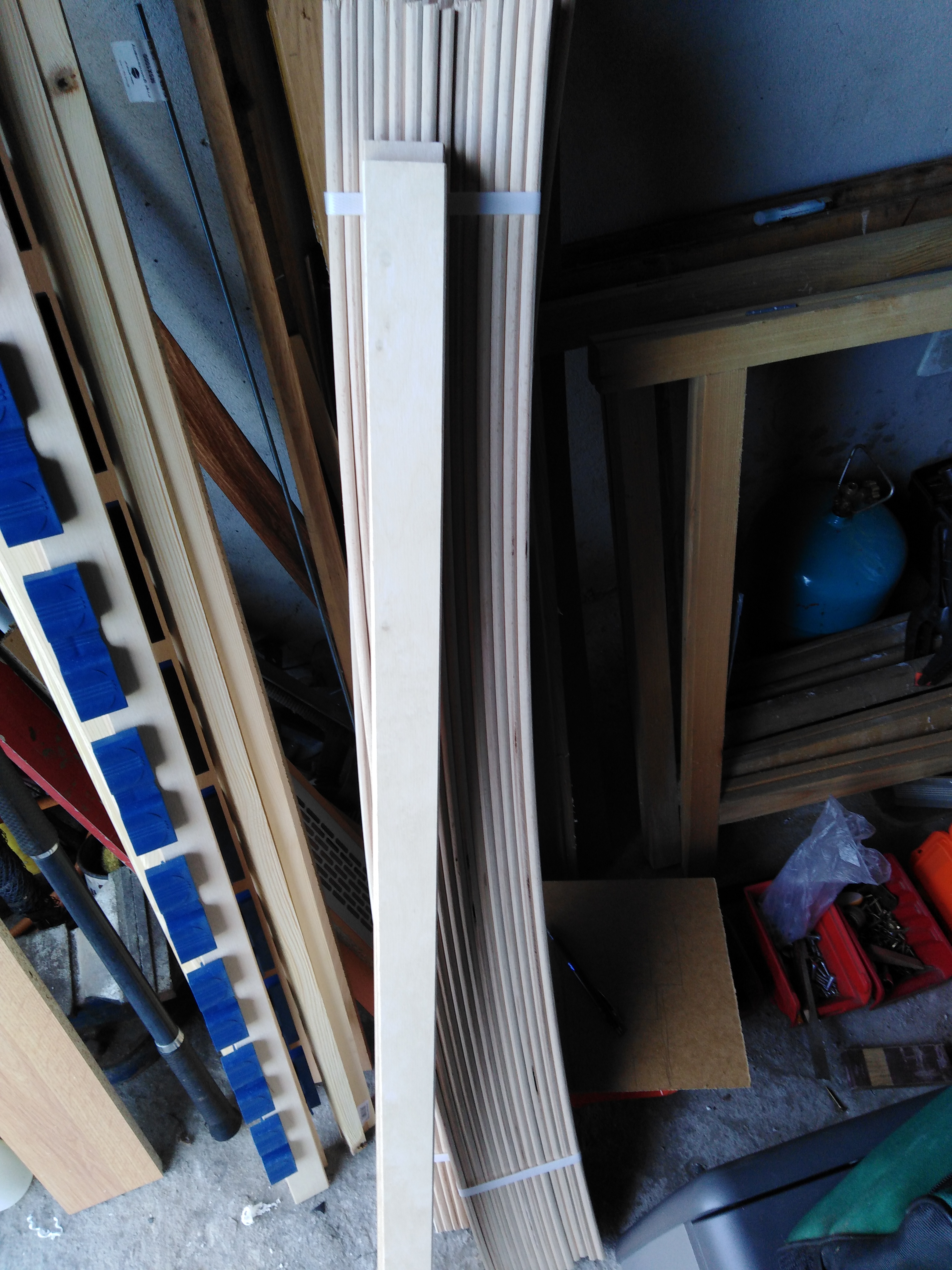

Montaż łóżka. Szkielet zakupiony dużo wcześniej oraz wygodny materac z prawdziwego zdarzenia.
Dobre spanie to podstawa i spanie na gąbce przerabiałem kilka lat.
Mokro i zimno i kręgosłup do remontu ;)
Przyczepa to odpoczynek i wygoda. Tego się trzymam. Można sobie wiele odmówić w życiu ale spanie musi być konkret ;)
Do zakupionego stelaża kilka sztuk krawędziaków jako podpory i gotowe.
Szkielet ma gięte szczeble jako amortyzator a do tego konkretny materac i mamy komplet jak marzenie.
Materac plus szkielet, to jakieś 600 zł
Zresztą o czym tu mowa, nawet tysiąc ale wygodnie. Na zdrowiu nie ma co oszczędzać.
Montaż i zabudowa łóżka to jakieś 35 minut pracy. Pod łóżkiem cała przestrzeń wolna, bez środkowych poprzeczek, wzmocnień itp
