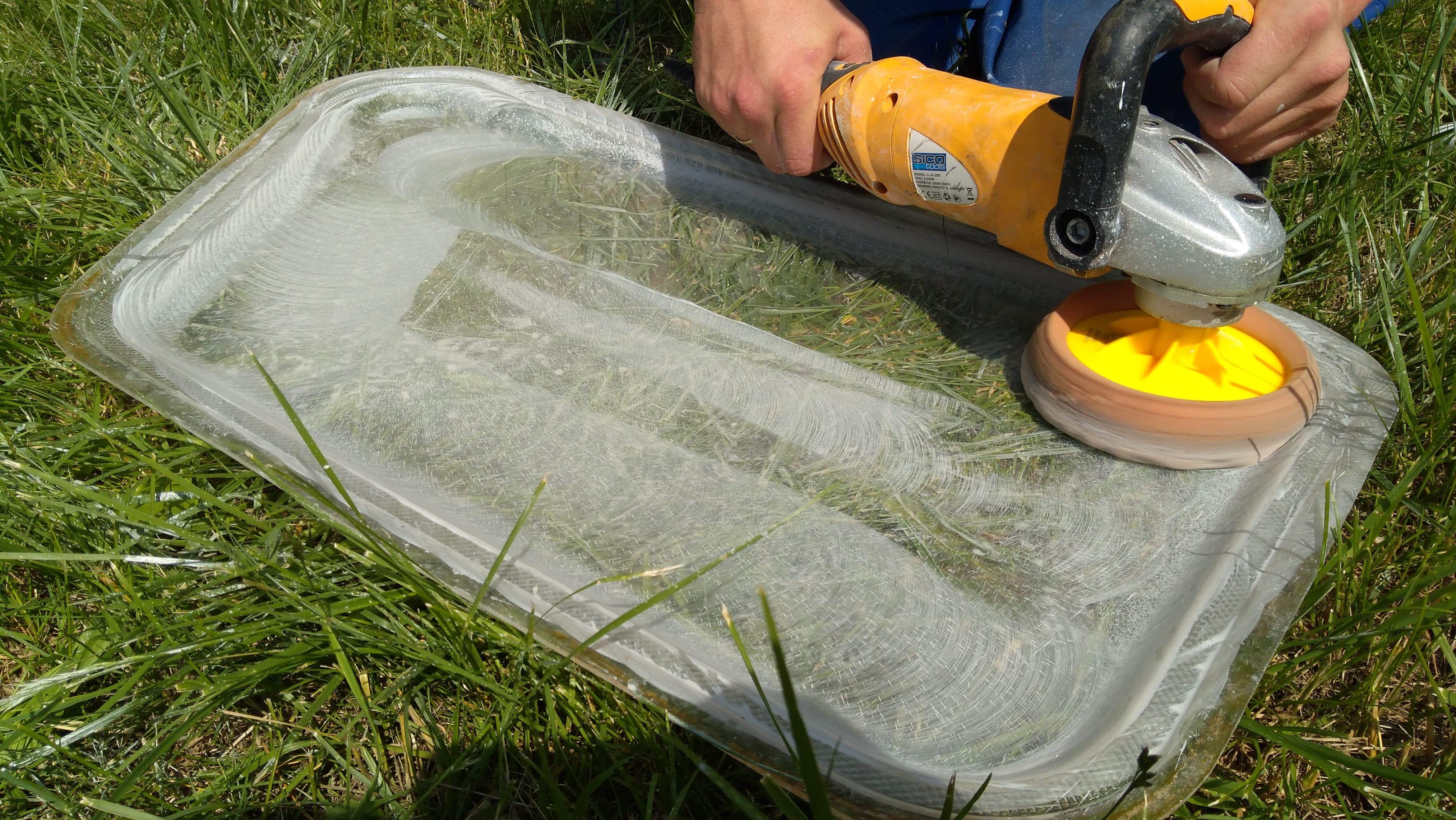

Hej, czy ktoś z Was może przeprowadzał zabieg polerowania szyb w n126?[emoji4]

gabrys158 pisze:Hej, czy ktoś z Was może przeprowadzał zabieg polerowania szyb w n126?
Oczywiście, że tak ja takie operacje wykonuję :mrgreen:

Fiacior75 pisze:
Ile taka operacja trwa i kosztuje u Ciebie? Mam na myśli przód i tył otwierane [emoji4]

A czym polerujesz? Tlenkiem ceru czy pastą do lamp?

rafal1983 pisze:A czym polerujesz? Tlenkiem ceru czy pastą do lamp?
Tajemnica :mrgreen:

W taki sposób usuniecie powierzchniowe defekty, przydałby się szlif papierem ściernym przed polerką a pasty np. Farecla, 3M zielony korek, Tempo albo nawet K2 do aluminium...

fortis pisze:W taki sposób usuniecie powierzchniowe defekty, przydalby sie szlif papierem sciernym przed polerka a pasty np farecla, 3m zielony korek , tempo albo nawet k2 do aluminium...
Ty chyba nie sądzisz, że ja zaczynam polerowanie bez stopniowego ścierania papierami wodnymi? :D Żeby zacząć polerowanie trzeba najpierw szybę odpowiednio przygotować.

Tlenkiem ceru poleruje się szkło. Szyby w kempingach to zwykły plastik. Poleruje się tak samo jak lakier.
Czyli maszyna polerska, pasty odpowiedniej gradacji, jeśli potrzeba to i papiery wodne.
Pasta "tempo" to nie pasta polerska tylko wymysł pastopodobny. Można w Internecie znaleźć informacje wraz ze zdjęciami co złego potrafi ona zrobić.
Myślę ze warto powiedzieć jeszcze, że nie sztuką jest wypolerować dany element, a utrzymać go później w takim stanie. Czyli delikatnie się z nim obchodzić, używać odpowiednich akcesoriów do pielęgnacji.
Warto w tym celu zainteresować się pojęciem autodetailingu. Może u kogoś przerodzi się to w kolejną pasję jak to jest u mnie ;)
