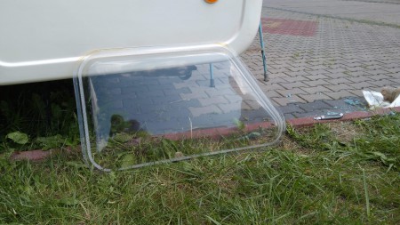

gabrys158 pisze:Hej, czy ktoś z Was może przeprowadzał zabieg polerowania szyb w n126?
Oczywiście, że tak ja takie operacje wykonuję
Re: Polerowanie szyb
Wow wyglądają jak nówki sztuki.

Fiacior75 pisze:gabrys158 pisze:Hej, czy ktoś z Was może przeprowadzał zabieg polerowania szyb w n126?
Ile taka operacja trwa i kosztuje u Ciebie? Mam na myśli przód i tył otwierane [emoji4]

Nie ma sprawy 200zł za wszystkie szyby.
Fiacior75 pisze:Nie ma sprawy 200zł za wszystkie szyby.
Za wszystkie tzn. za tą przednią i tylną? Czy z bocznymi? A czas realizacji?

A czym polerujesz? Tlenkiem ceru czy pastą do lamp?

rafal1983 pisze:A czym polerujesz? Tlenkiem ceru czy pastą do lamp?
Tajemnica

gabrys158 pisze:Fiacior75 pisze:Nie ma sprawy 200zł za wszystkie szyby.
Tak cena za wszystkie, żeby osiągnąć taki efekt jak u mnie to szyby muszą być zdemontowane.

W taki sposób usuniecie powierzchniowe defekty, przydałby się szlif papierem ściernym przed polerką a pasty np. Farecla, 3M zielony korek, Tempo albo nawet K2 do aluminium...

fortis pisze:W taki sposób usuniecie powierzchniowe defekty, przydalby sie szlif papierem sciernym przed polerka a pasty np farecla, 3m zielony korek , tempo albo nawet k2 do aluminium...
Ty chyba nie sądzisz, że ja zaczynam polerowanie bez stopniowego ścierania papierami wodnymi?

Tlenkiem ceru poleruje się szkło. Szyby w kempingach to zwykły plastik. Poleruje się tak samo jak lakier.
Czyli maszyna polerska, pasty odpowiedniej gradacji, jeśli potrzeba to i papiery wodne.
Pasta "tempo" to nie pasta polerska tylko wymysł pastopodobny. Można w Internecie znaleźć informacje wraz ze zdjęciami co złego potrafi ona zrobić.
Myślę ze warto powiedzieć jeszcze, że nie sztuką jest wypolerować dany element, a utrzymać go później w takim stanie. Czyli delikatnie się z nim obchodzić, używać odpowiednich akcesoriów do pielęgnacji.
