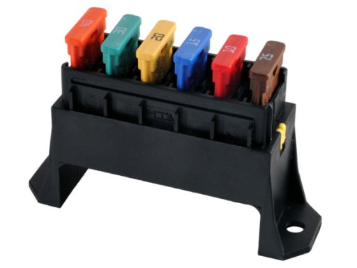

W tym celu będę potrzebował gniazda bezpieczników. Teoretycznie mogłyby być takie:
Teoretycznie, bo 18zł za 8 gniazd to trochę za dużo jak na mój gust. Szczególnie, gdy musiałbym kupić przynajmniej 3 sztuki. No bo przecież jeszcze zabezpieczenie obwodów zasilania wewnątrz przyczepy. Dlatego postanowiłem poszukać innego rozwiązania (Ja tak już mam, że lubię kombinować i robić coś z niczego).

A jaki jest sens montować bezpieczniki na oświetleniu zewnętrznym przyczepy? Przecież w aucie są bezpieczniki?

Dokładnie, nie ma co komplikować niepotrzebnie instalacji.
oko pisze:bo przecież jeszcze zabezpieczenie obwodów zasilania wewnątrz przyczepy
Nie przecież jeszcze, ale tylko i wyłącznie zabezpieczenie obwodów zasilania wewnątrz przyczepy ;) Oddzielne bezpieczniki do lamp są niepotrzebne, im mniej różnych połączeń tym lepiej. Szczerze to niepotrzebnie kupiłeś tę skrzynkę z Alfy bo choć niedroga to jest duża i zupełnie nie do wykorzystania. Poręczniejsza byłaby opcja pierwsza, z wcześniejszej fotki i taka ilość bezpieczników wystarczy do zabezpieczenia kilku obwodów instalacji elektrycznej przyczepy. Bezpieczniki OK ale nie powinno się ich mnożyć. Jeśli chodzi o przekaźniki to są do kupienia podstawy zespolone na kilka sztuk albo wystarczy złapać je wkrętem przez to oczko i gotowe. Będziesz miał raptem jeden, dwa przekaźniki.

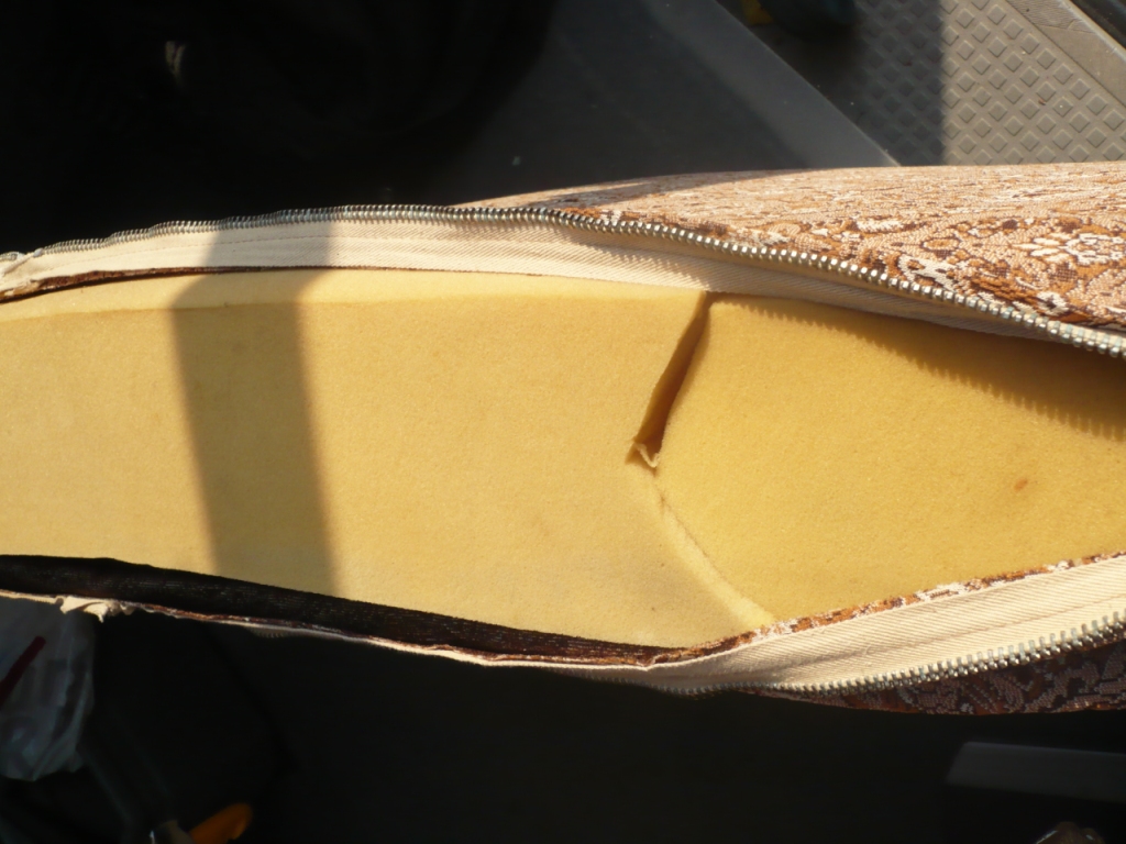

sookinsyn pisze:Ktoś z forum przecinał je na pół i prał w pralce. Tylko cięcie w kształcie Z żeby się ładnie złożyły.
Hej, tym kimś byłem ja.
Myślę że to dobry sposób jeżeli zwłaszcza chcesz je docelowo wymienić. W sensie że możesz sobie pozwolić na eksperymenty z cięciem skoro niedługo je wymienisz.
Choć u mnie są cały czas te same i jest git. To pocięcie materacy ma nawet swoją zaletę praktyczną przy ich używaniu o której może kiedyś napiszę w swoim wątku.
Tu jest info jak to zrobiłem. http://fanklub-niewiadowek.com/forum/vi ... php?t=5157
Wbrew pozorom polecam cięcie "na jodełkę" a nie na "zamek". Łatwiej się tnie, ładniej wygląda i lepiej się trzyma.

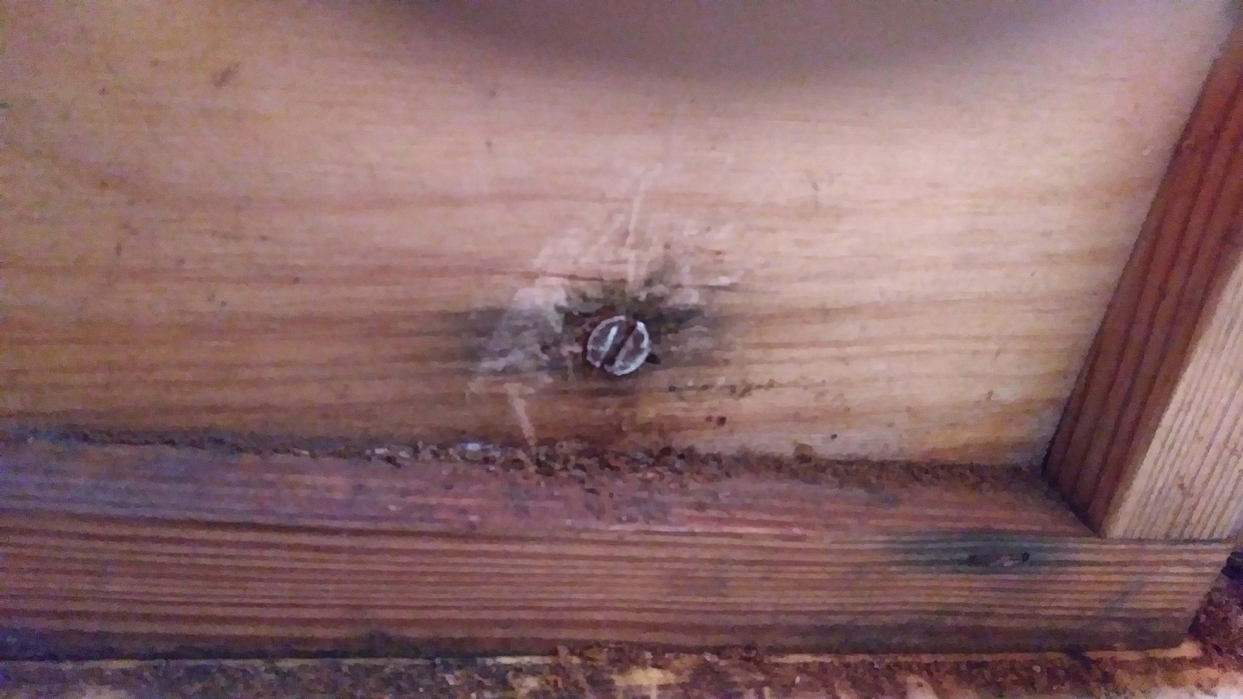

Temu, co wymyślił mocowanie wszystkiego śrubami na płaski śrubokręt, dałbym Nobla. Za wymyślenie połączeń nierozbieralnych. Przez dwie godziny odkręciłem, a właściwie wydłubałem 3 (trzy) śrubki z mebli, bo kręciły się w kółko. W dodatku polała się krew :( Jutro pójdzie w ruch wiertarka i porozwiercam te śruby.

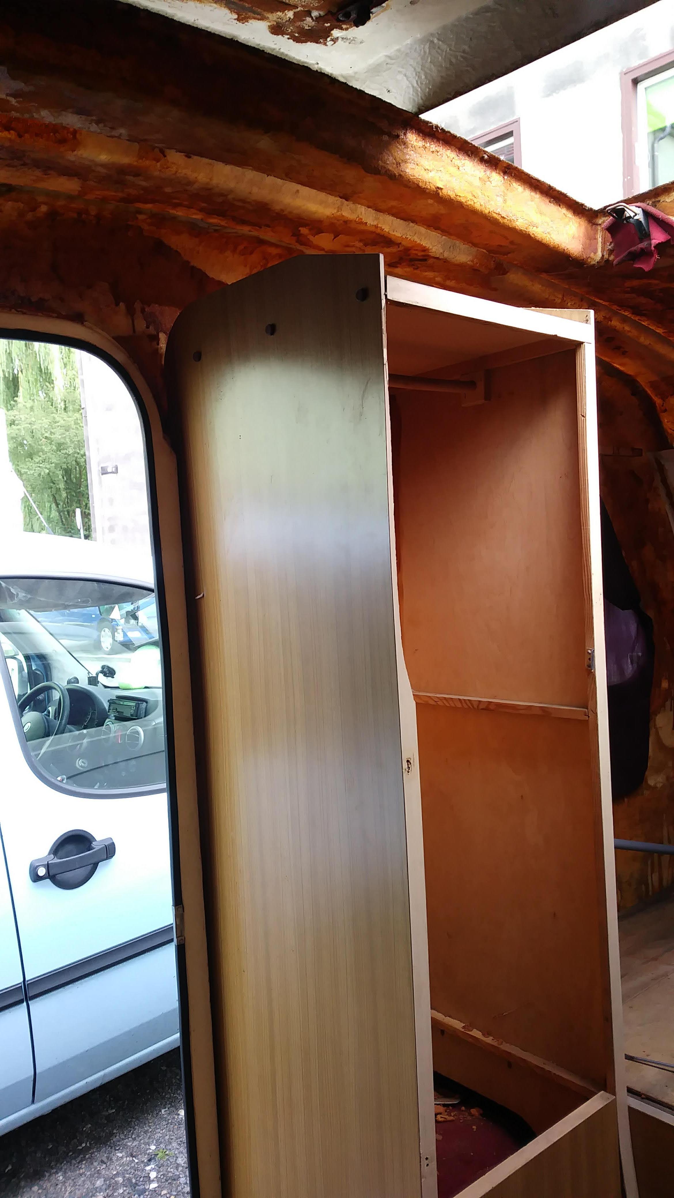

Rozumiem, ze szafa ma być "za krótka"?
sookinsyn
Re: Remont naszymi Oczami
Postautor: sookinsyn » czwartek, 14 cze 2018, 20:45
Co chcesz od tej szafy. Taka właśnie ma być... Tylko drzwi chyba brakuje ;) A tak poważnie to ona nie dochodzi do sufitu. Czyli wszystko ok.

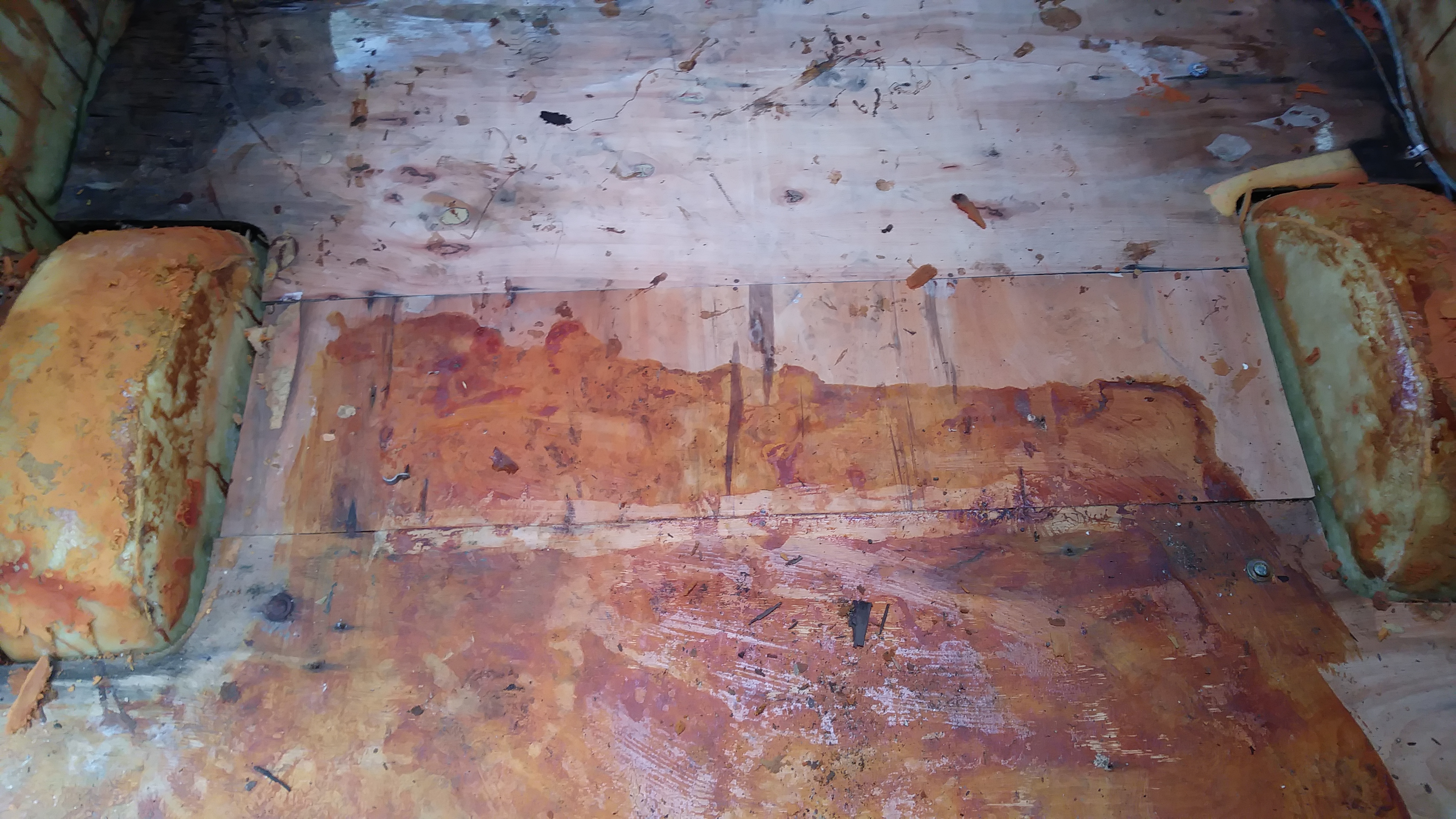

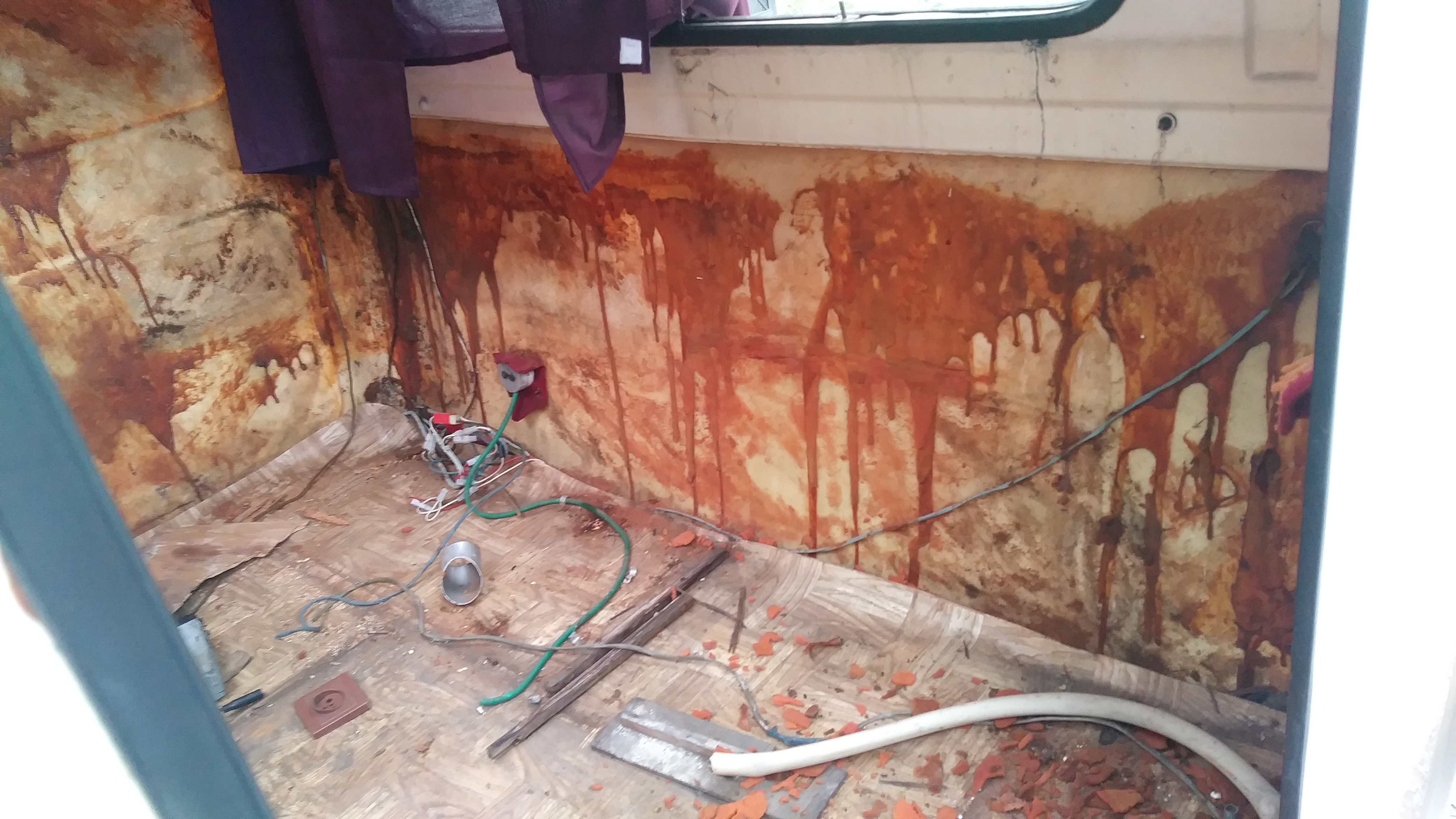

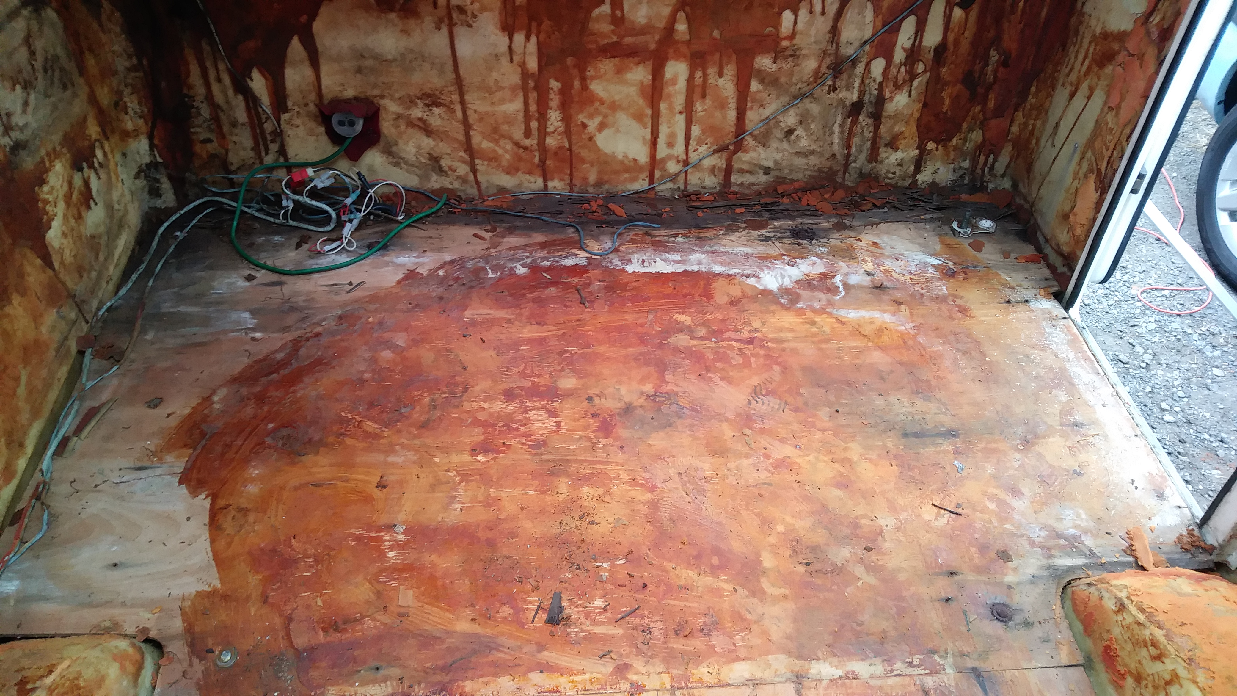

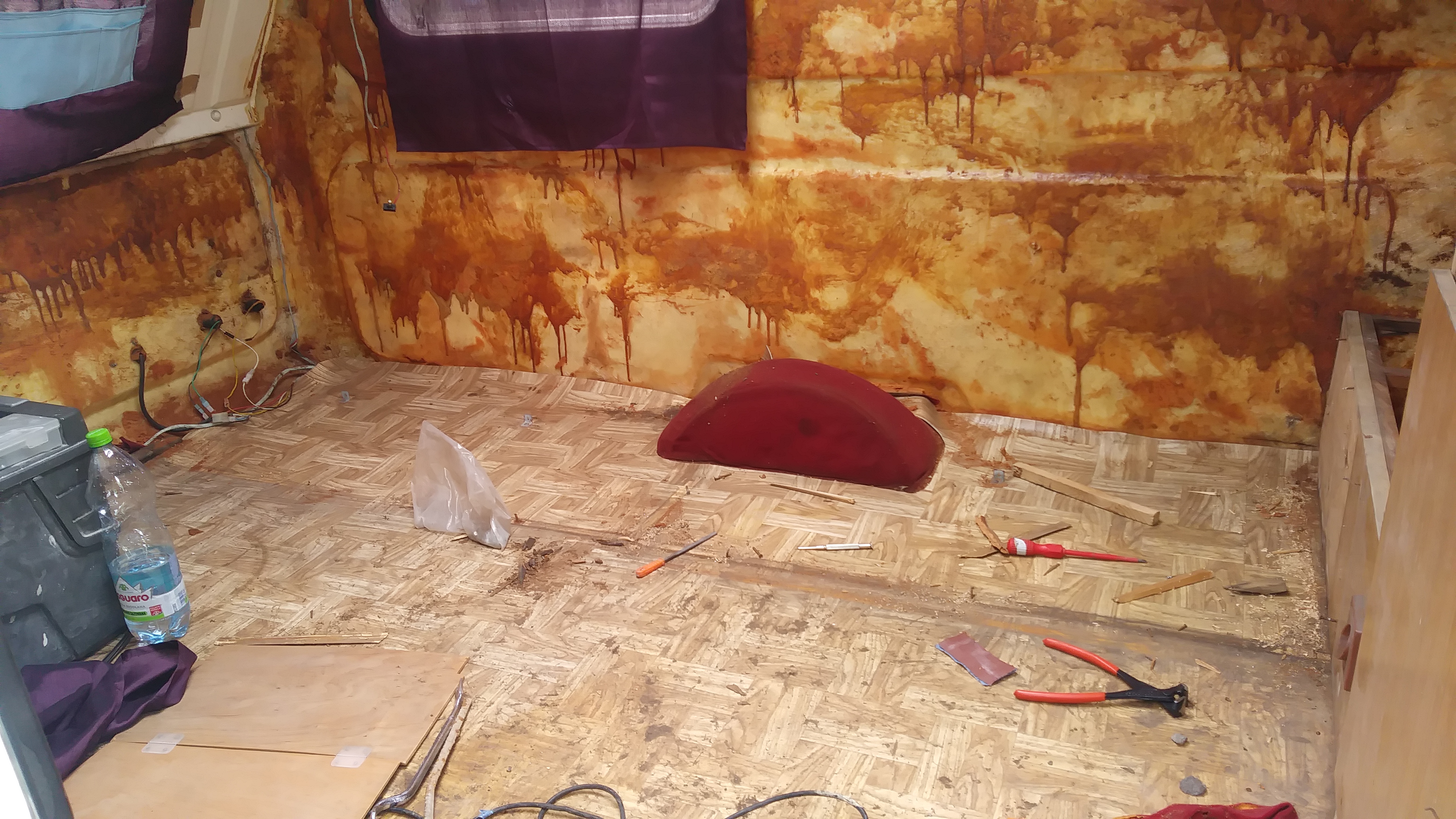

Dzisiaj uporałem się z rozmontowaniem mebli. Łatwo nie było, ale z pomocą wiertła oporne śruby skapitulowały.

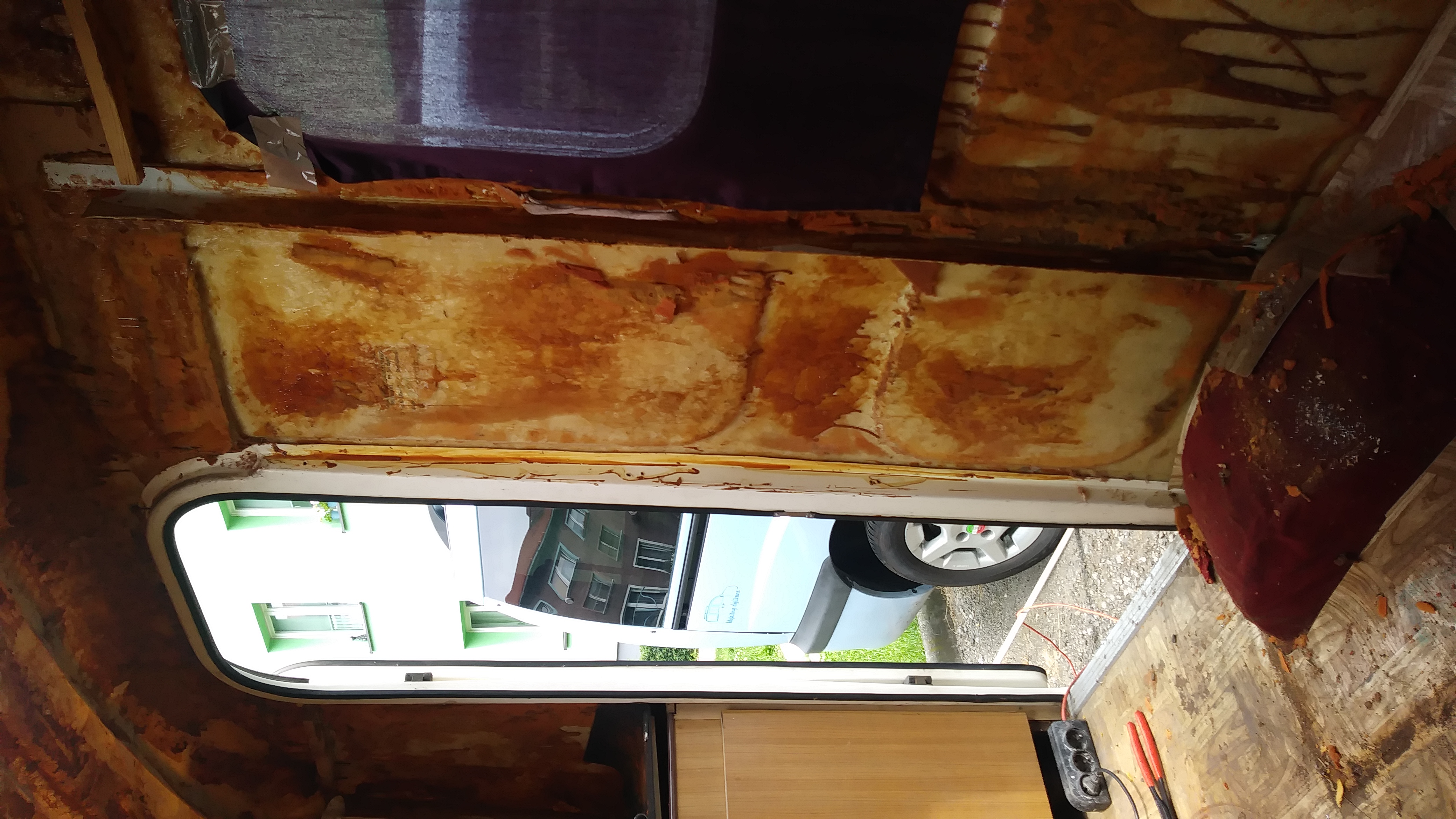

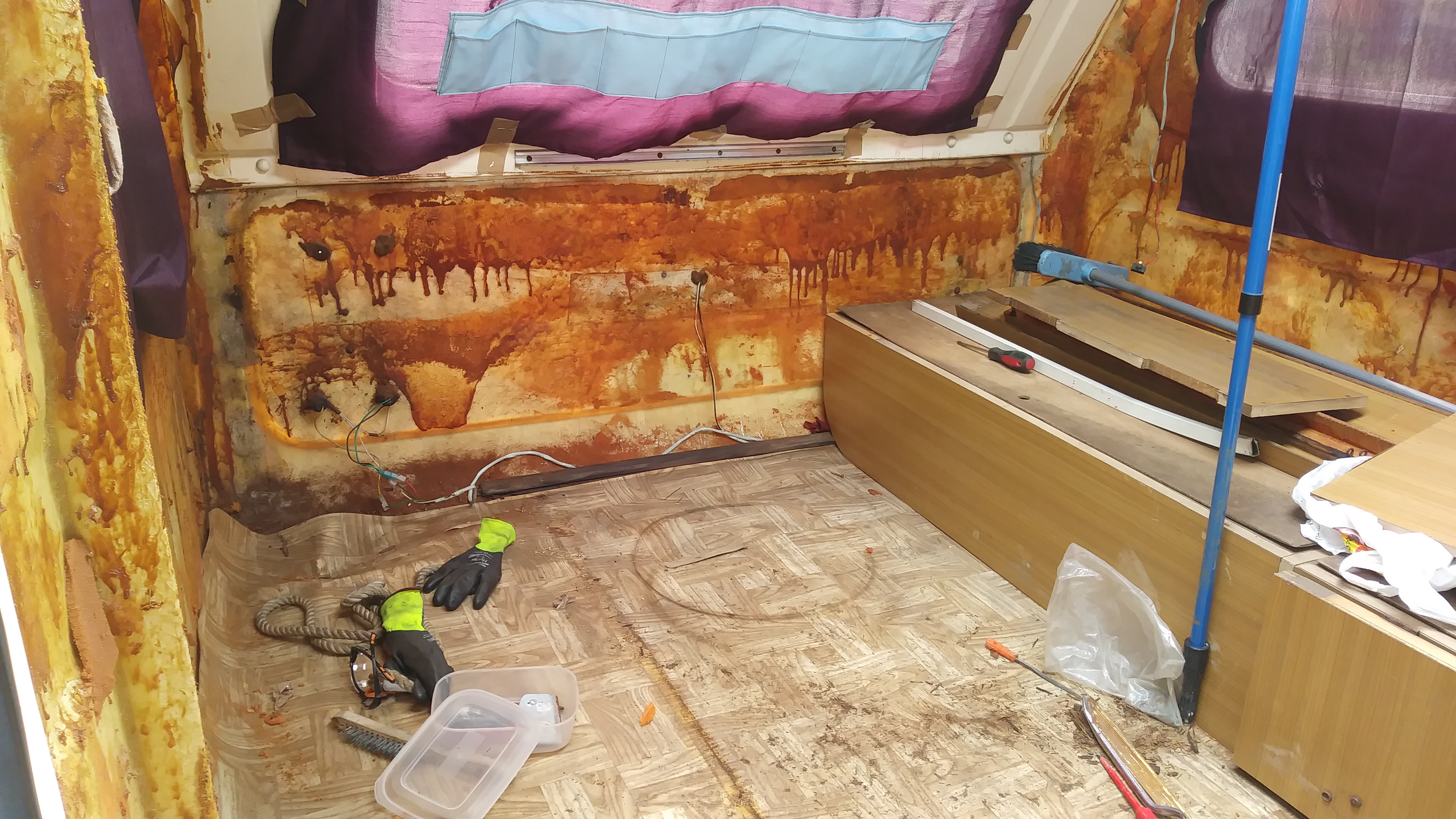

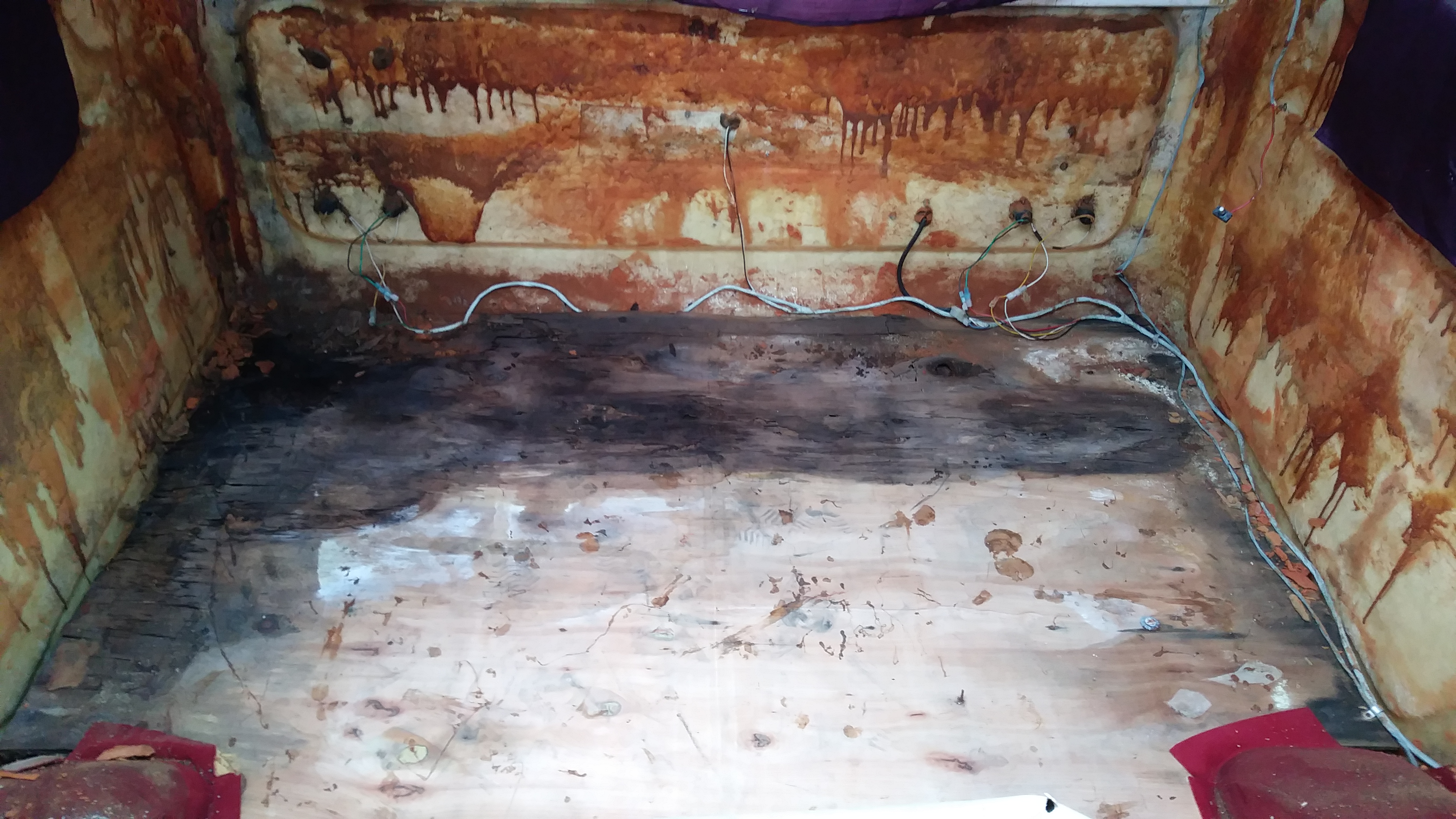

Potem przyszedł czas na zerwanie wykładziny.
Pod oknem sypialnym czarno. Pod kuchennym lepiej, ale i tak całość do wymiany.
Jutro ciąg dalszy, będzie czyszczenie budy z pozostałości po gąbce.

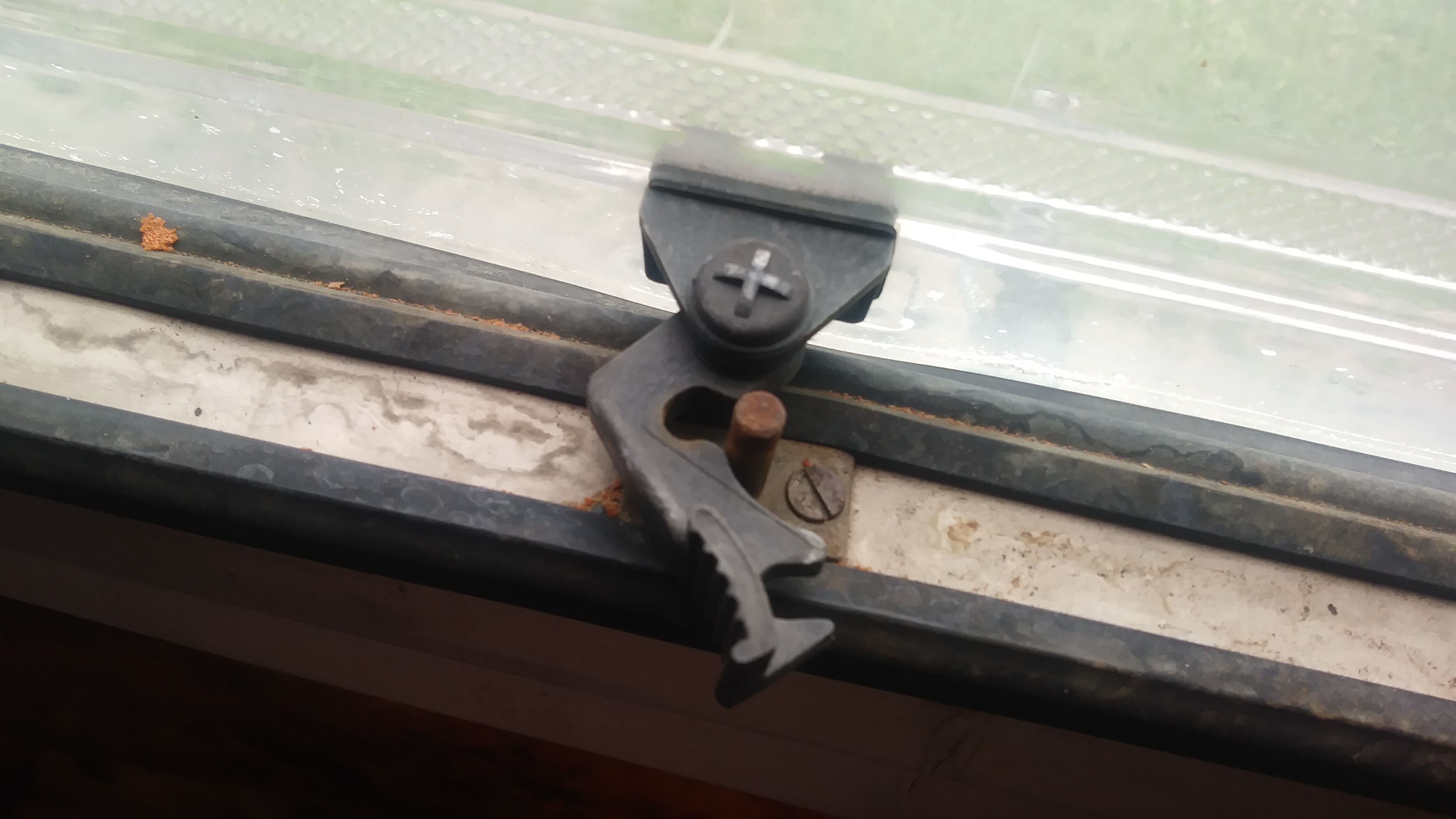

Mam u siebie takie zamknięcia okien:
Z tego co widziałem, nie są już dostępne. Pytanie brzmi: czy nowy typ zamknięć pasuje bez kombinacji?
